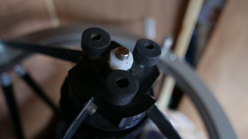

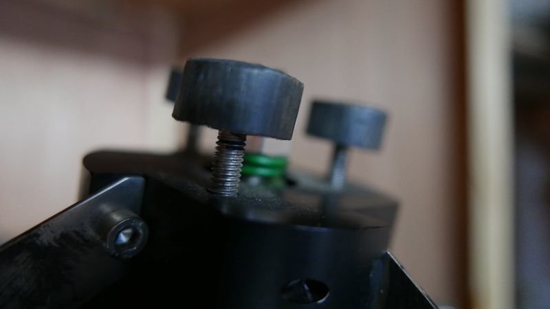

Sur mon 400 UC j'avais le même problème avec les vis du secondaire. Ma solution  : découper trois rondelles dans un manche à balais 25 mm, puis percer au centre de la rondelle à un diamètre très légèrement inférieur à la vis moletée de SV ( il faut en effet garder ces vis car la qualité est extra ) . Enfin avec un étau faire rentrer délicatement en force la rondelle. Cela tient chez moi depuis plusieurs années et franchement c'est plus confortable que la clé allen qui est pourtant une bonne solution.

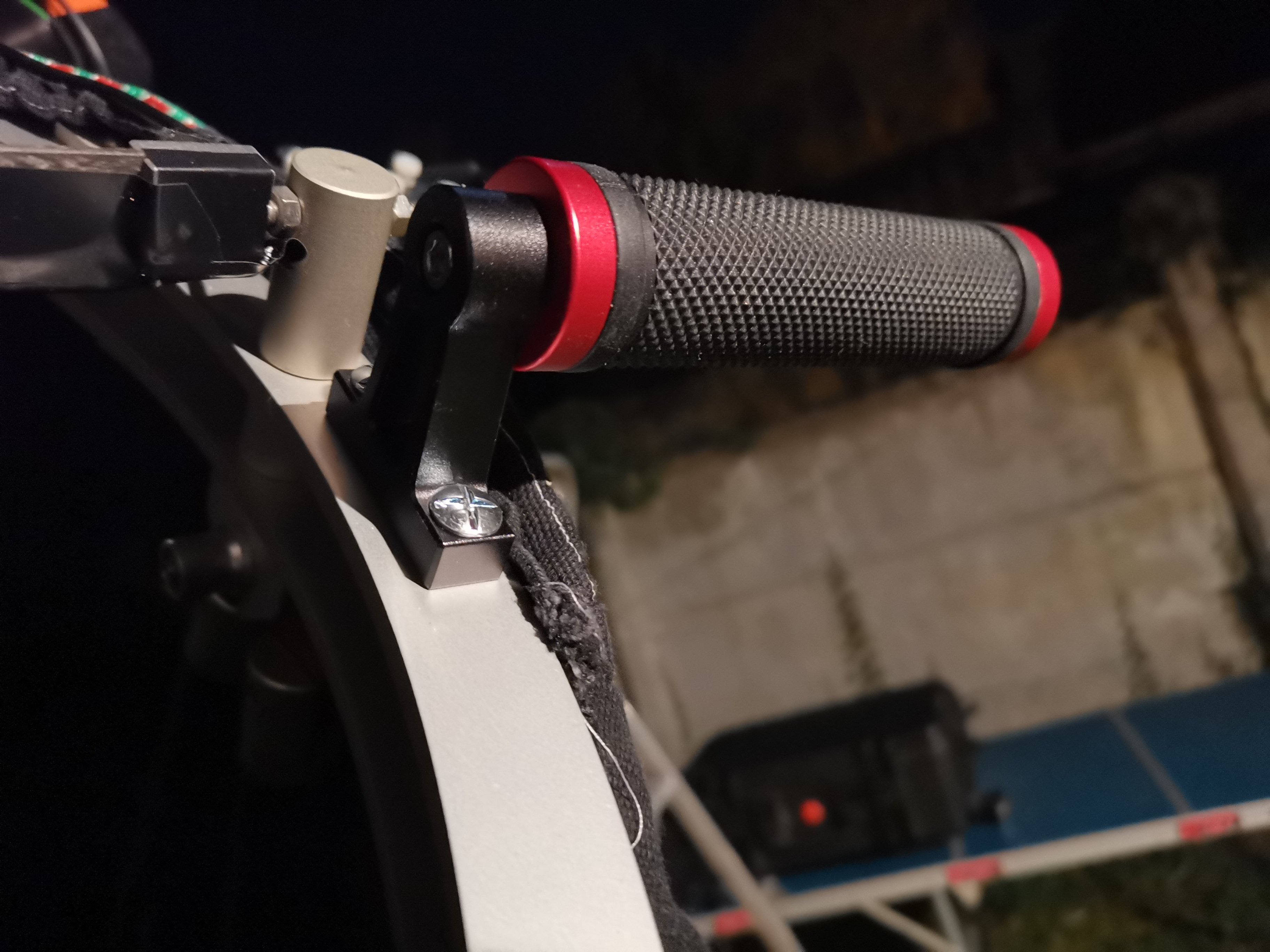

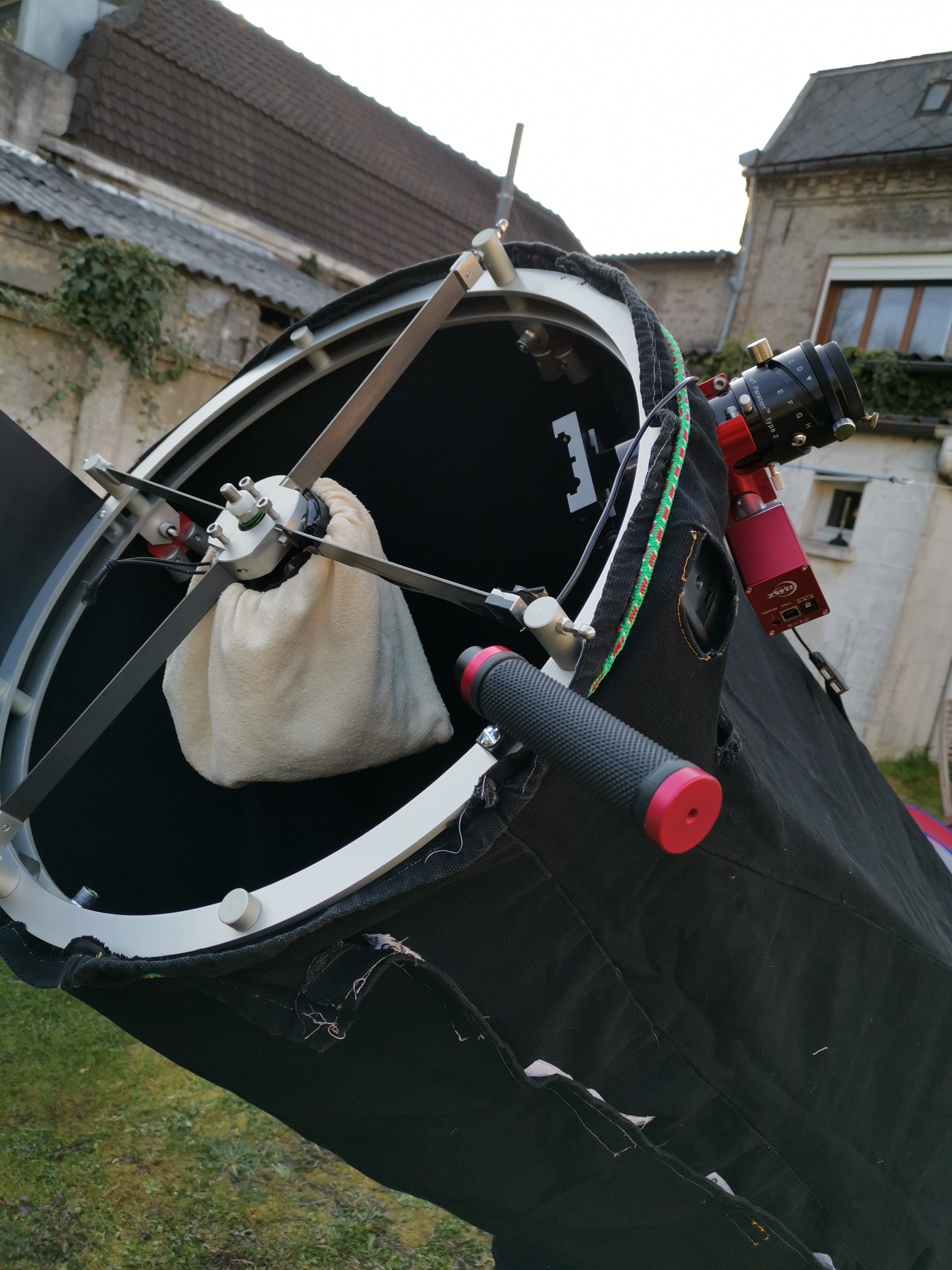

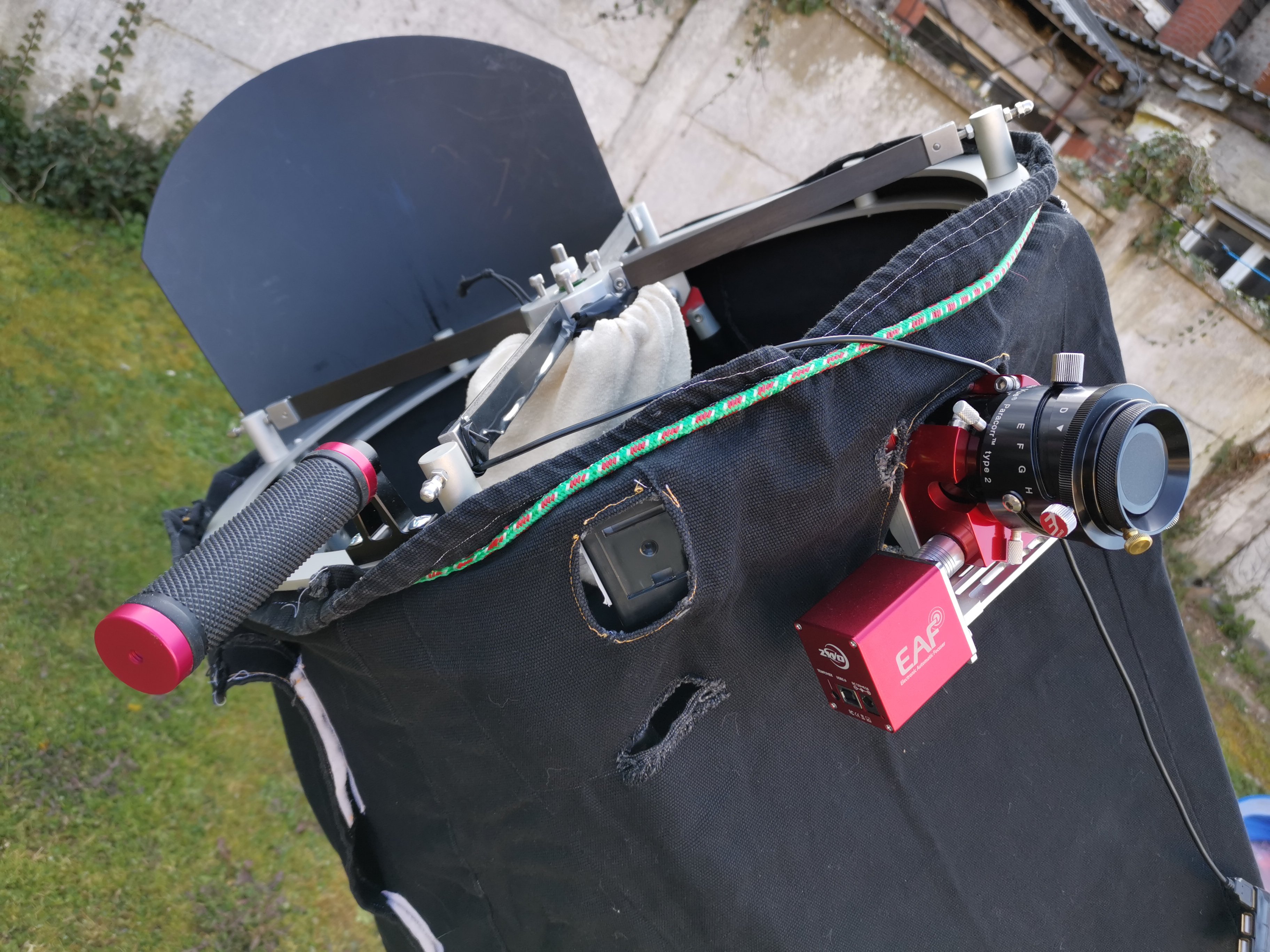

Ne sachant comment manipuler le dob une fois en haut, je le prenais par l'arceau. Mais franchement, j'aime pas du tout.
J'ai donc installé une poignée d'APN ( 15€...) sur la cage. Je rentre d'une soirée et c'est parfait à mon utilisation.
Je pense aussi en mettre une deuxième de l'autre côté. Suivant comment j'observe, j'utilise soit la main gauche, soit la droite. A voir sur plusieurs soirée ce que ça donne.

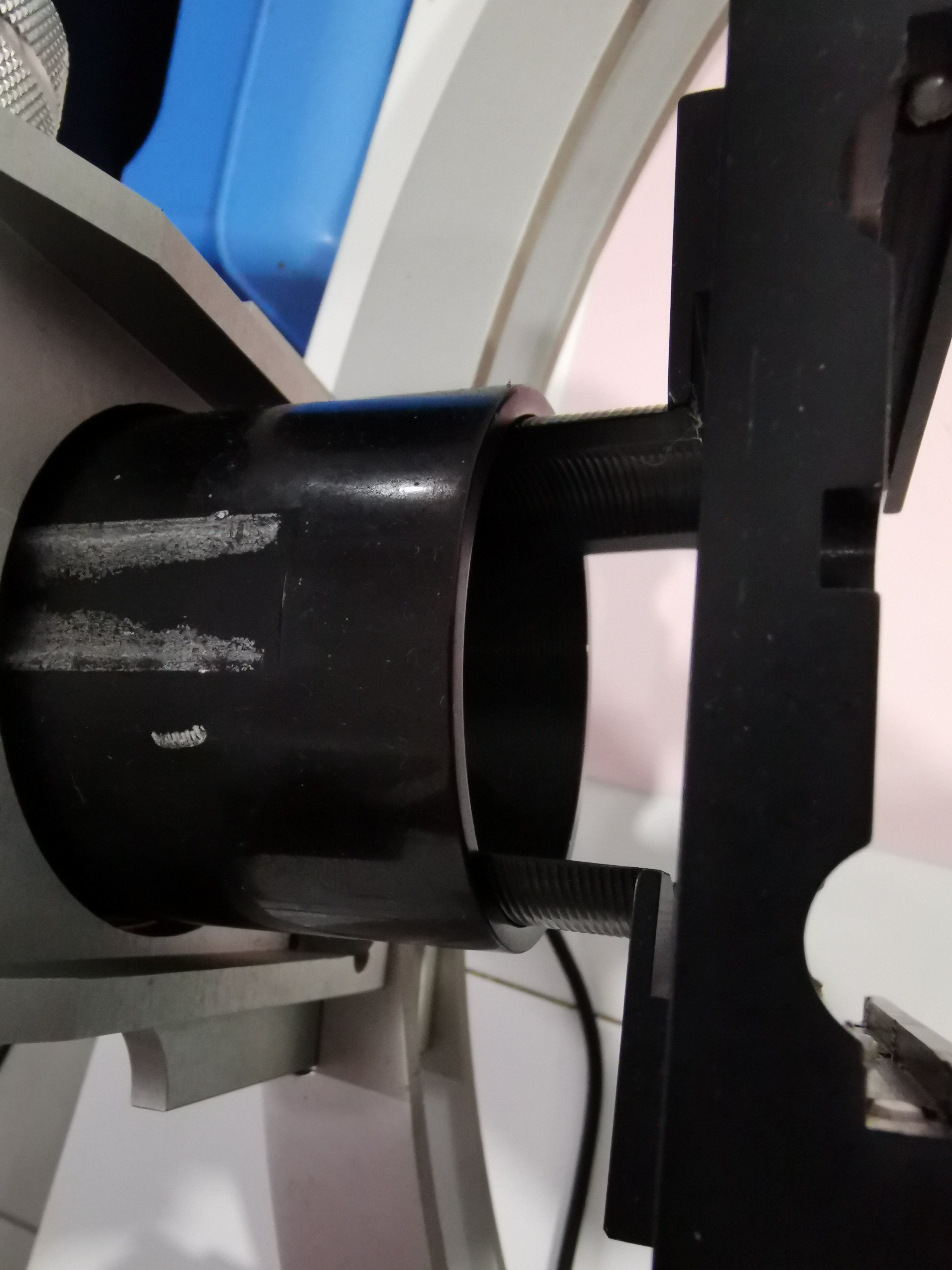

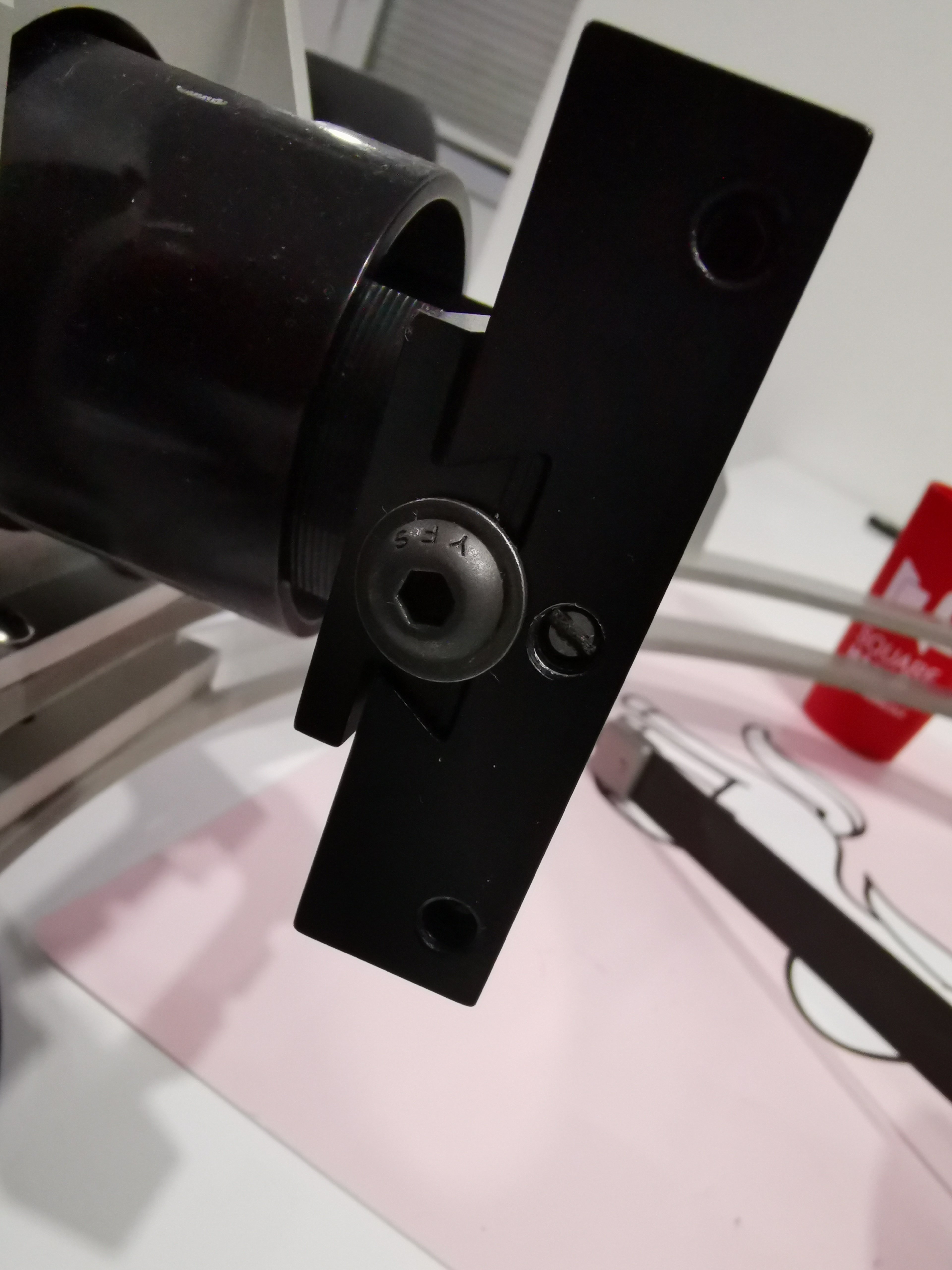

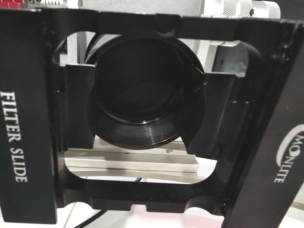

Ayant connu un passe filtre sur mon 400, je me suis senti complètement démuni sur le 500.
J'ai donc commandé sur le sol américain le passe filtre de la même marque que mon PO, un Moonlite, d'une simplicité déconcertante d'installation.
Deux pinces viennent se serrer dans le PO, via deux vis tirantes BTR latérales.
Le clicklock est même réglable via une vis classique !
A ceux qui possèdent un PO moonlite et qui cherchent un passe filtre, bah foncez. Il est juste topissime.

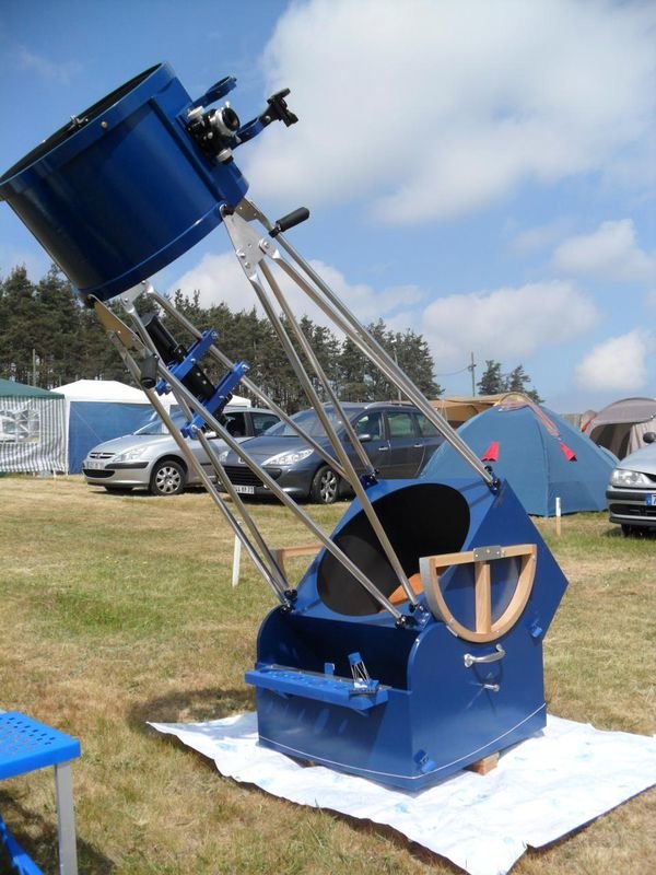

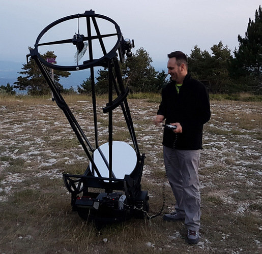

il y a 37 minutes, DOB BLEU a dit :
 J' ai retrouvé une photo de mon Lukehurst de 2009. Les 2 poignées noir sur les barres .😉
Ah mais c'est pas con du tout ça !
Je vais réfléchir piur la deuxième poignée, c'est peut être mieux à cet endroit.
Bonjour,:be:
je n'y avait pas pensé, aux poignées sur les tubes.
Sur le 318 mm, j'ai creusé dans la cage du secondaire pour m'en servir comme poignée. Et j'ai l'autre main sur un des tubes.
Mais une poignée serait peut être plus facile. A étudier!
Pat

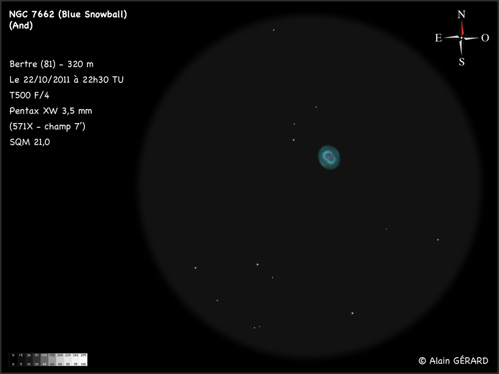

Je suis sorti (je ne fais que ça en ce moment) avant hier soir. Une superbe nuit où je me suis enivrer de NGC 7662... Je ne l'ai jamais vu aussi belle, si bien détaillée ... Pincement au cœur et grande joie derrière l'oculaire :love2:
Ah oui, fabuleuse nébuleuse planétaire, elle est comment au 500, je suppose que sa belle couleur doit envahir l'oculaire?🙂
Oui bien bleuté (que j'avais déjà dans le 400).
Mais le cerceau était clairement bien défini dans la nébuleuse, autour de sa petite étoile centrale. Magnifique...
