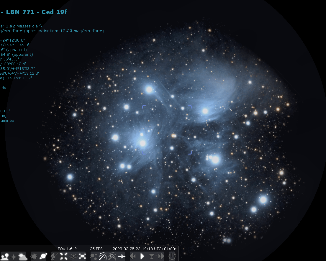

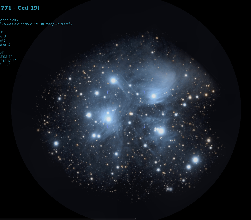

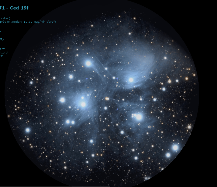

Salut Robinn,
J'ai la même config que toi, et je cherche un oculaire grande focale :
Es 24mm 82°
Es 30mm 82°
Es 25mm 100°
Nagler 26mm 82° : plus en vente
Ethos 21mm 100° : cher
XXW 30mm 70°
J'ai peur que ceux qu'ils font plus de 700 grammes déséquilibre le télescope,
Capture sur la simulation Stellarium sur les 3 premiers oculaires sur les Pléiades

Il y a 1 heure, Alexis Mnr a dit :
Salut Robinn,
Es 24mm 82°
Es 30mm 82°
Es 25mm 100°
XXW 30mm 70°

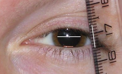

Bonjour Foldedol, comment connais tu ta pupille de sortie ? Y as t-il un test ou un truc ?
Il y a 11 heures, Le Den a dit :
L'idée c'est de te mettre dans le noir puis de la photographier.
Moi j'ai utilisé une vieille caméra avec vision de nuit. avec une règle devant les yeux.
Sinon lumière rouge + conjoint ça marche aussi je pense.
Modifié par Foldedol
