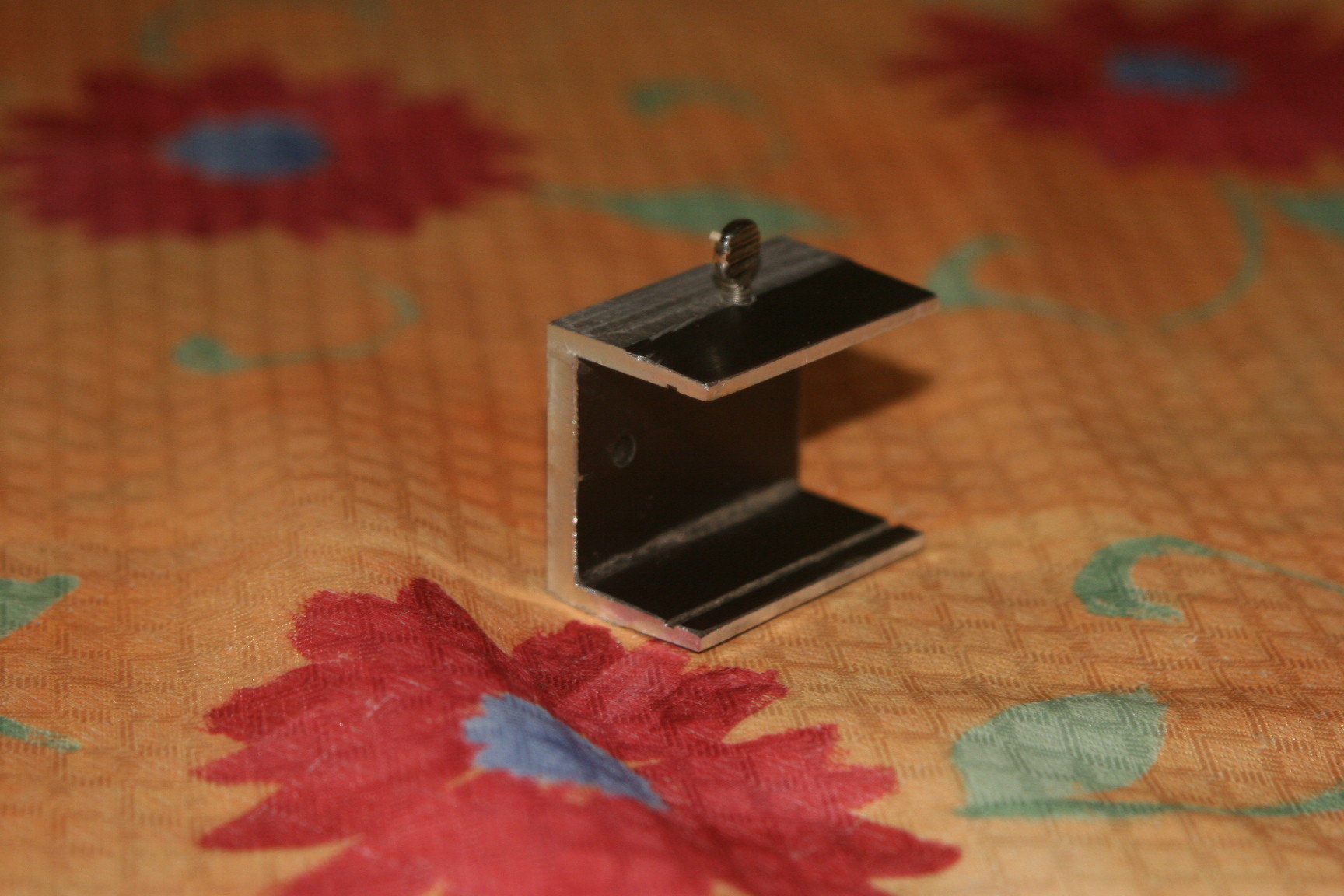

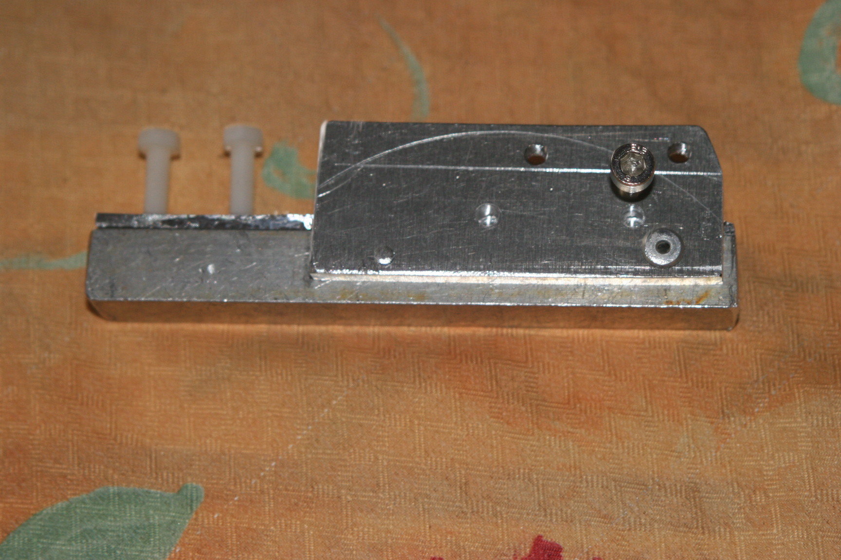

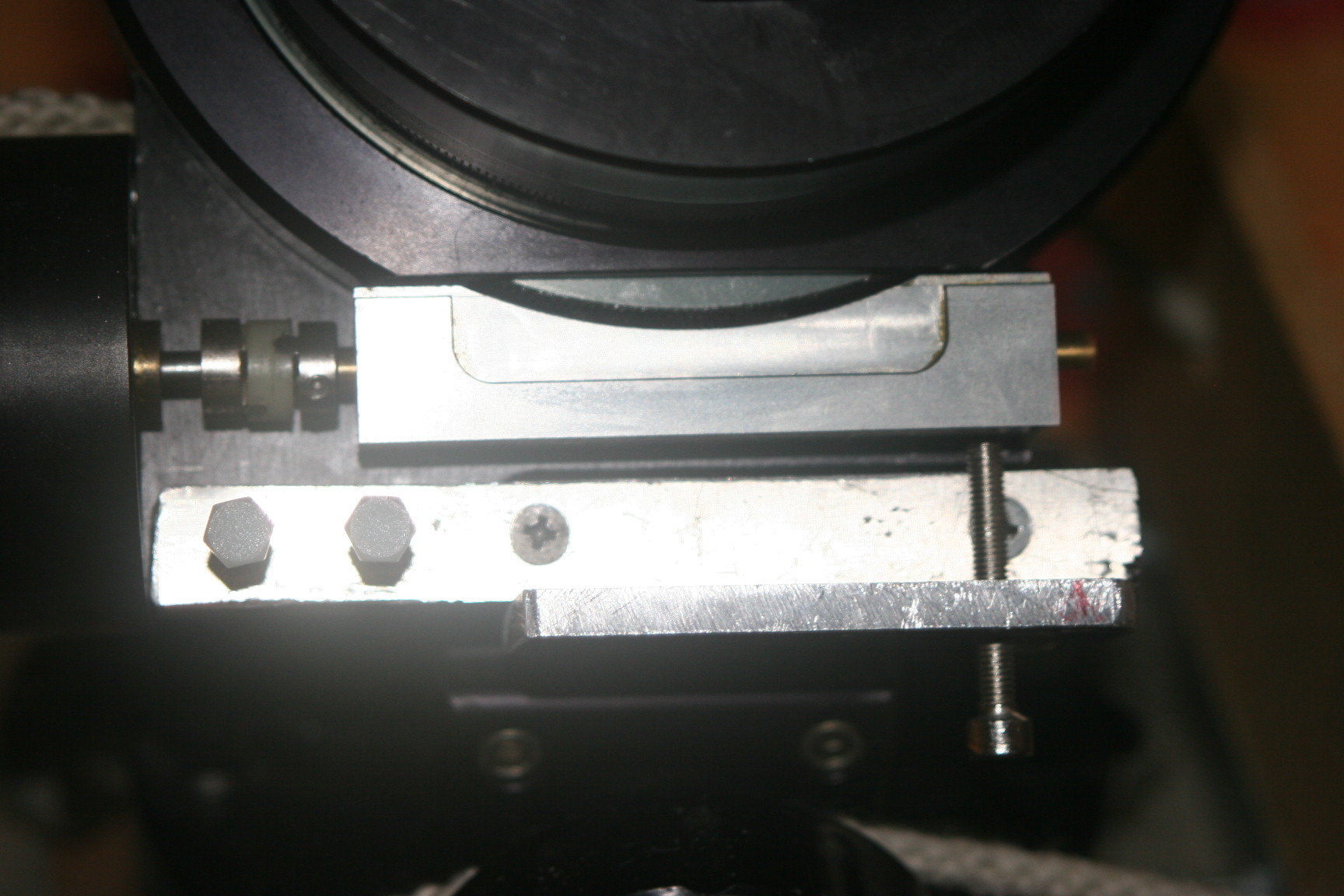

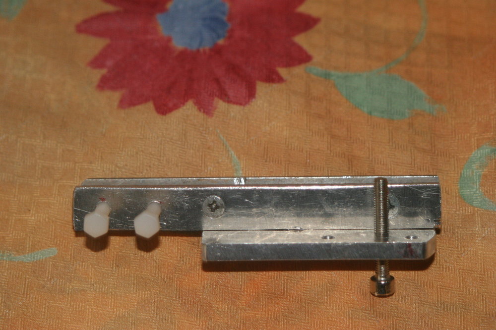

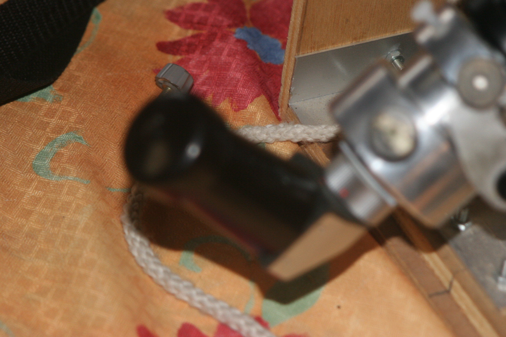

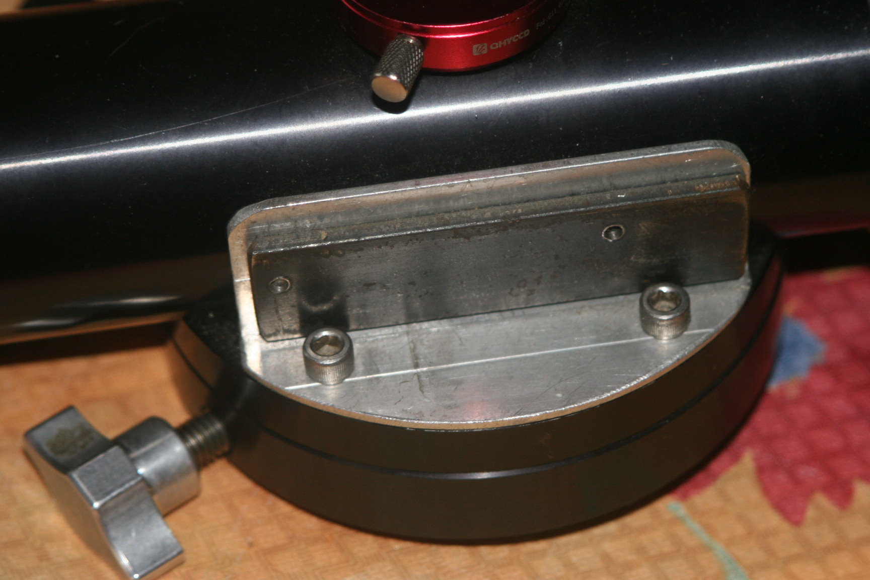

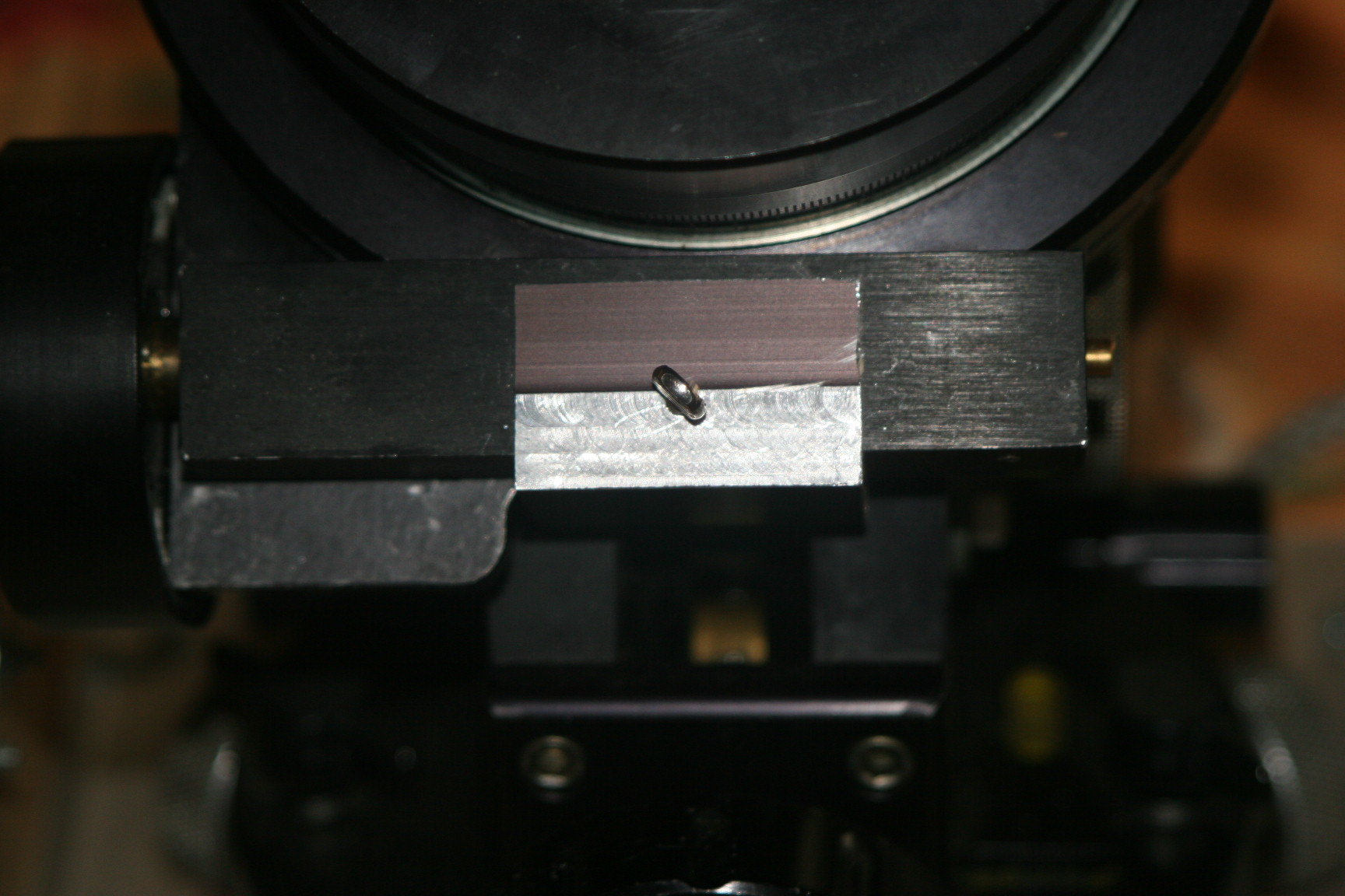

Comme il est dit dans le titre le but de cet outil est de faciliter le réglage du jeu , il est utilisé conjointement avec un jeu de cales.
il se compose d'un U alu , de plat alu , de deux vis téflon pour la fixation et pour ne pas abimer (diamètre 5mm) et d'une vis métal 5mm pour régler la pression vis sans fin roue dentée.

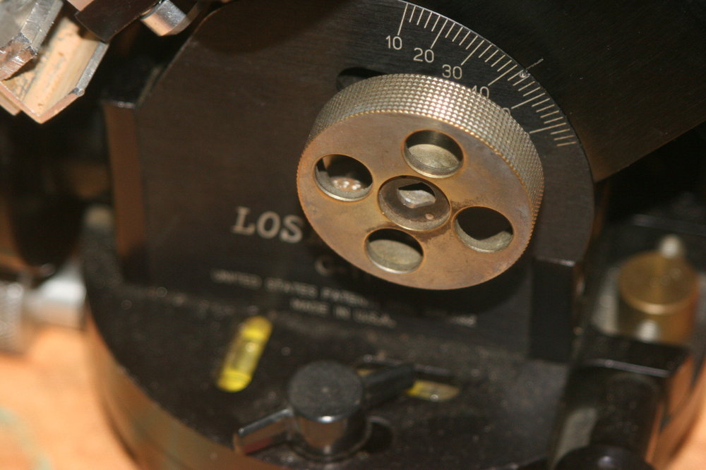

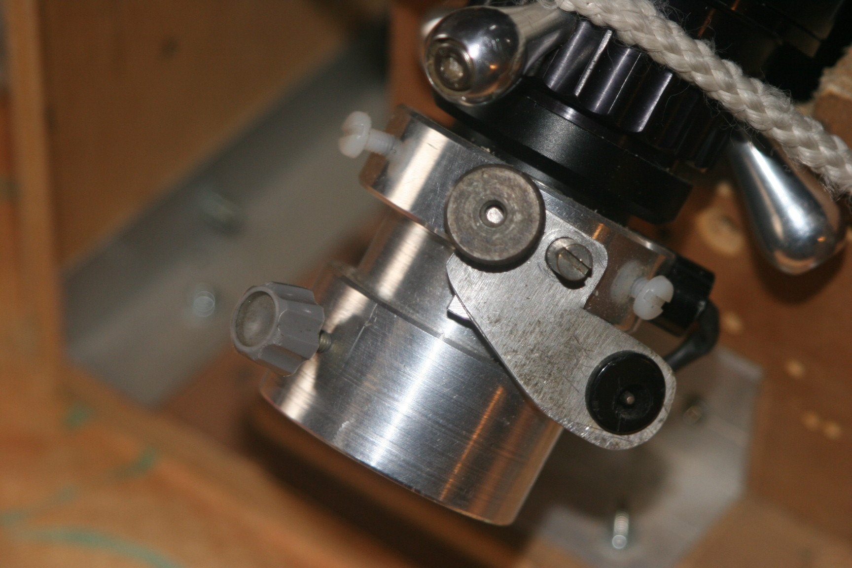

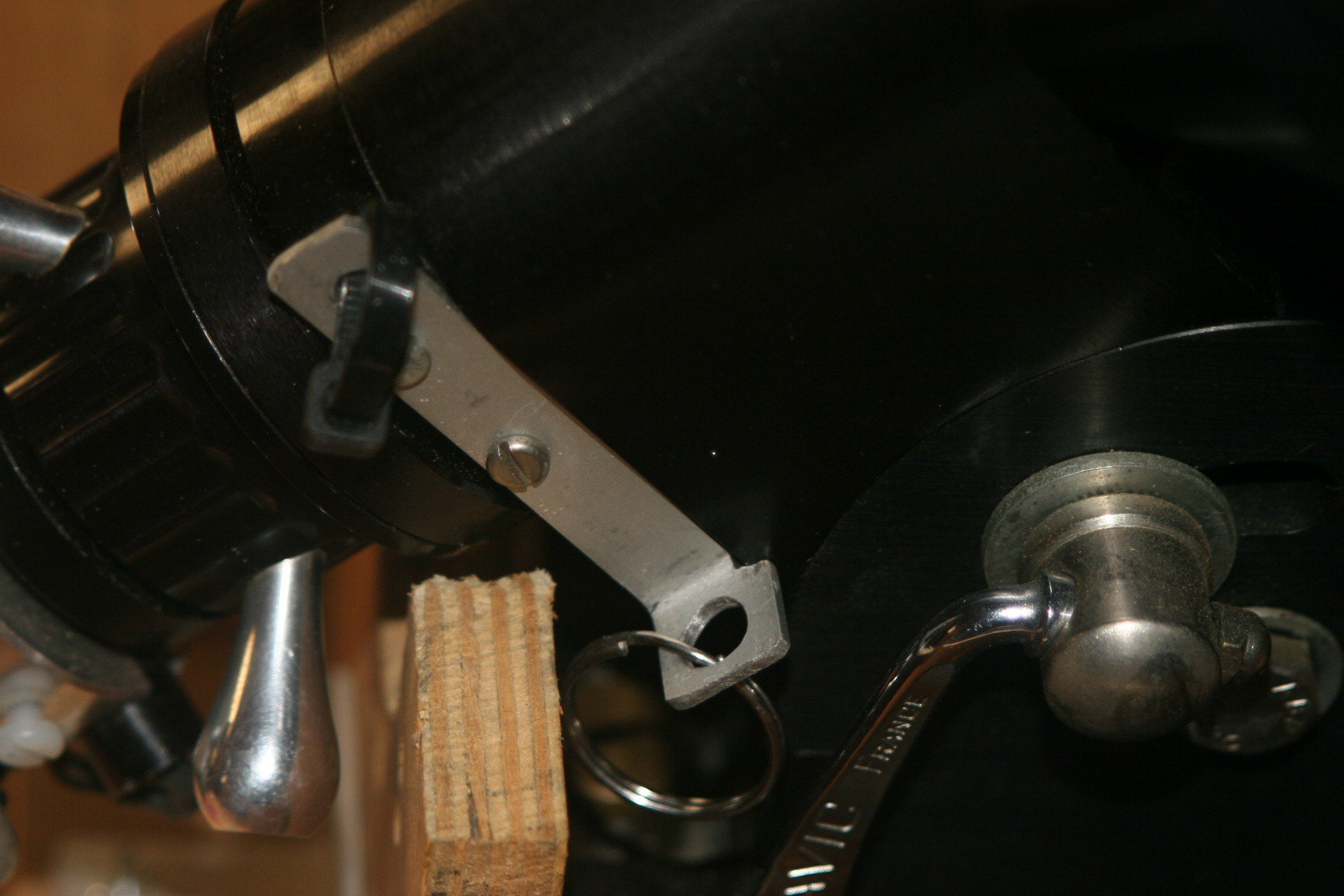

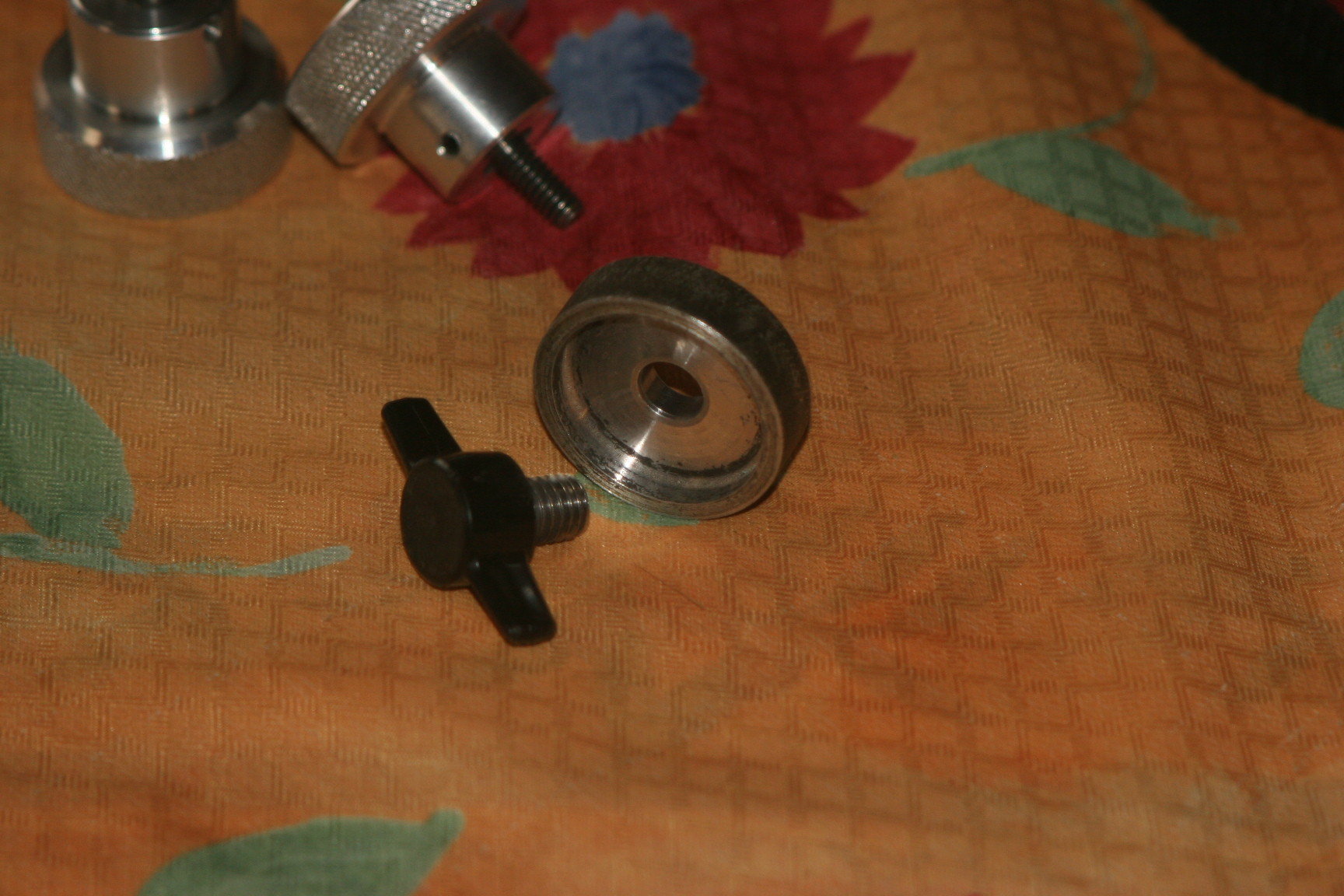

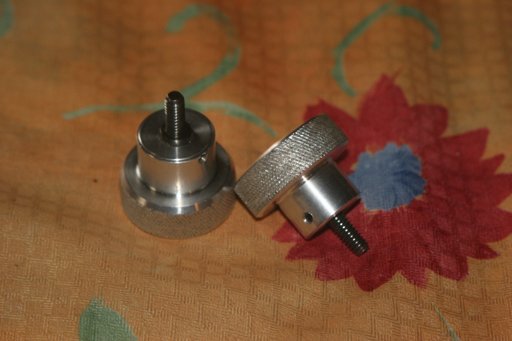

Je profite aussi de l'occasion pour présenter toutes les modifications apportées à ma monture . Aucune de ces modification n'a nécessité de percer j'ai utilisé les trous existants.

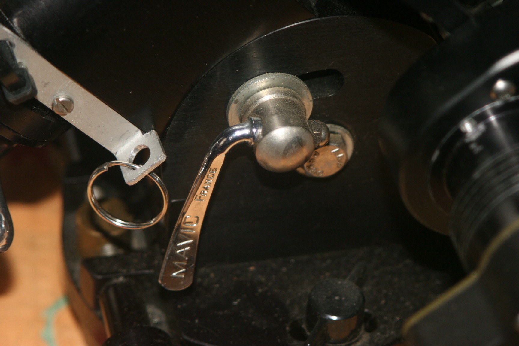

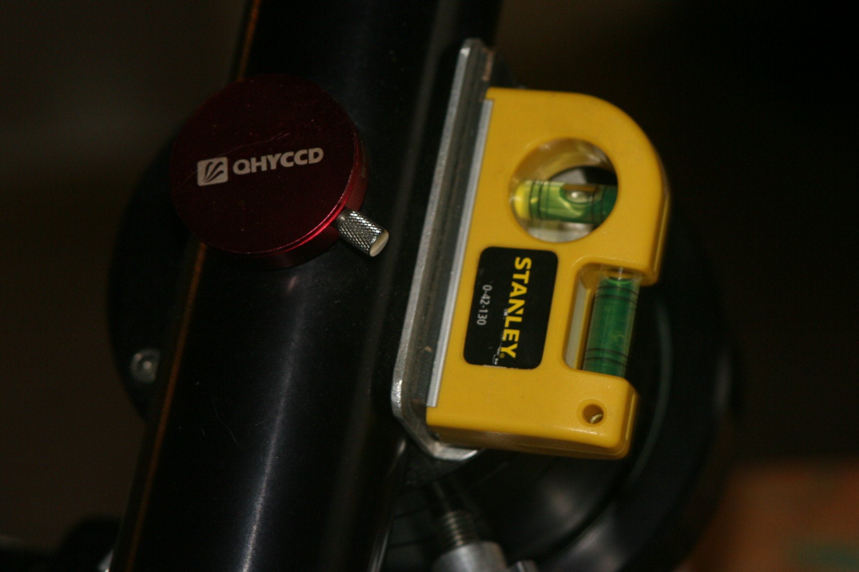

L'image 110 va avec 121
La 114 avec la  116
la 111 avec la 118
