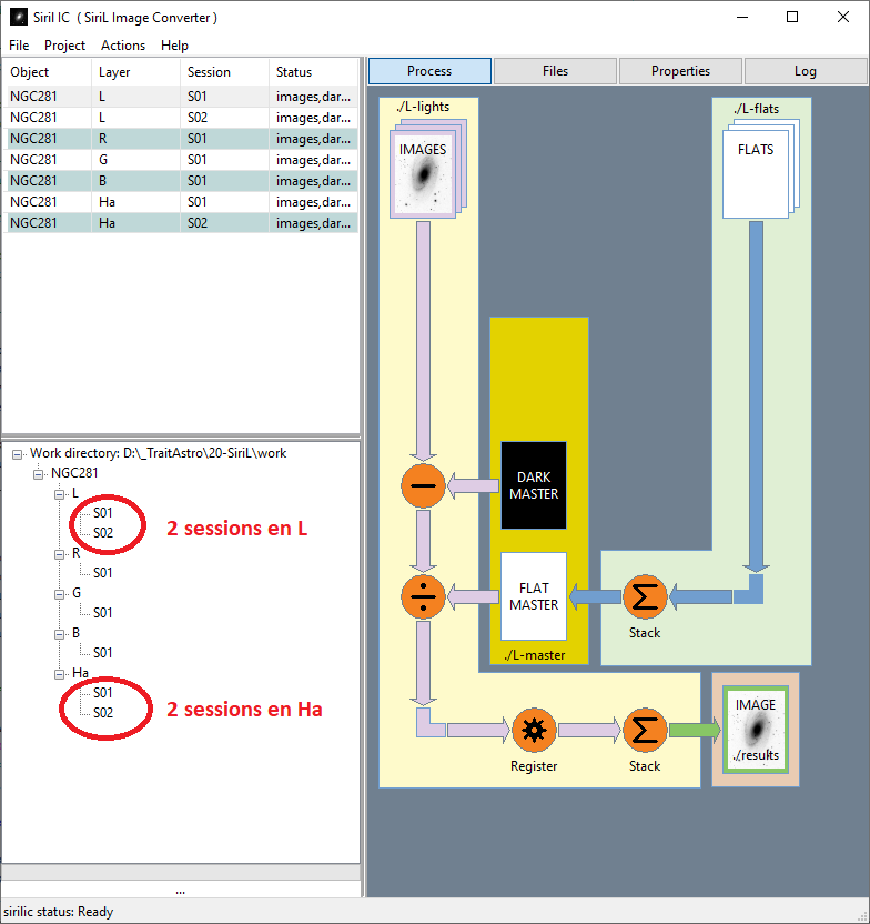

Le mode Multi-session est assez simple :  il suffit de cocher le mode « multi-session » dans les options du projet et de créer une couche avec plusieurs sessions. La fusion des couches se fait automatiquement avant l’alignement des images.
Ci-dessous un exemple avec NGC281 : 2  sessions en HA et L et 1 session en RVB

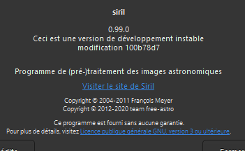

Ah ça c'est pas normal si t'as une version de la branche master !
Est-ce que tu vois que la mémoire est quand même utilisée en grande partie en mettant 0.3 ? A quelle étape est-ce que ça plante quand ça arrive avec 0.9 ?
Merci
oui, quand on utilise une version en développement il ne faut pas hésiter a remonter les problèmes de plantage. Sinon ca perd tout l'intérêt du beta testing.

J'utilise cette version de SIRIL dév, je ne sais pas si c'est une master :
Je vous donne plus tard les conditions (nbre d'images + mémoire etc) si besoin.

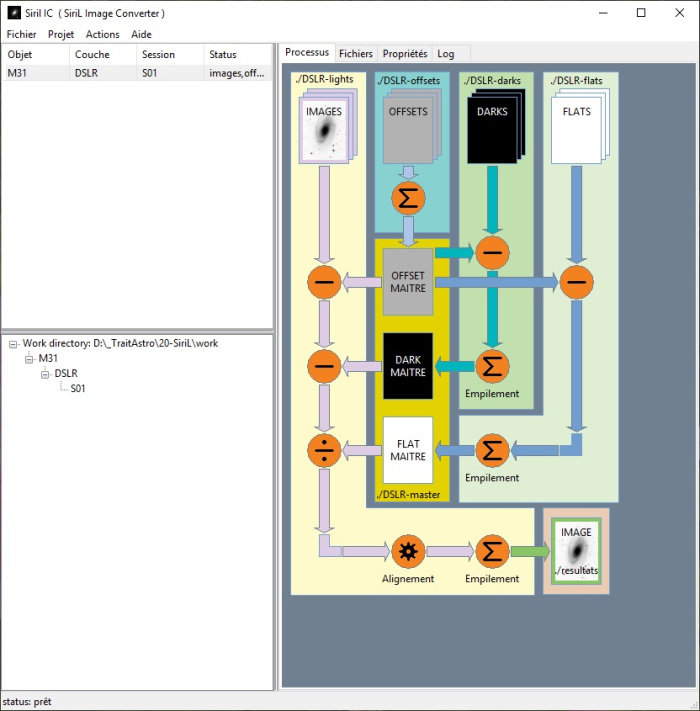

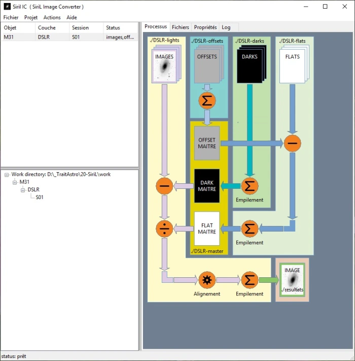

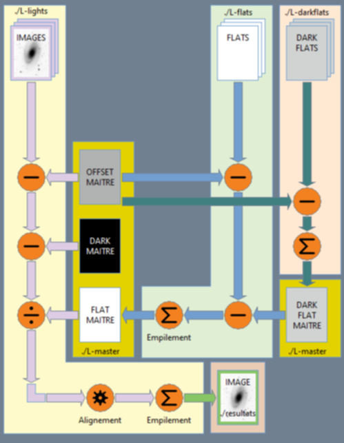

Le 26/02/2020 à 22:20, m27trognondepomme a dit :
Il faut absolument retirer l'offset maître aux flats avant d'empiler pour faire le master-flat.
Il est préférable de faire comme ça :
newprj-ready3.jpg?w=700&h=711
Ou éventuellement comme ça si on a beaucoup de darks :
Au début de mon expérience photo (avec mon EOS1000D) sous IRIS, je retirais l'offset des darks et des flats comme sur le premier diagramme. Je suivais un tuto à  la lettre. Aujourd'hui, avec l'ASI183, c'est le second diagramme que j'utilise. Mais je ne suis pas assez spécialiste pour dire qu'elle est la meilleure solution.  C'est pour ça que j'ai laissé toutes les possibilités de configuration :) , et j'ai même ajouté les dark-flats :
