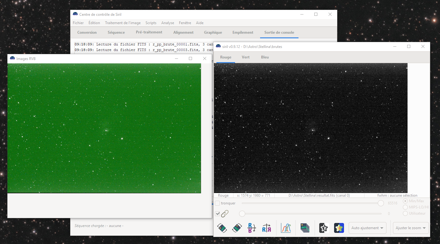

morbli Posté 26 février 2020 Posté 26 février 2020 (modifié) Bonjour, un membre de mon club possède un Stellina avec lequel il aimerait traiter les images enregistrées. Je lui ai naturellement proposé d'utiliser Siril pour traiter ces images car avec les scripts livrés, pas de prise de tête pour lui. Les fichiers issus du Stellina sont des .fits nommés img-0001.fits, img-0002.fits, etc.... Je les ai déposé dans le dossier 'brutes' du répertoire de travail L'analyse du header du fits indique BAYERPAT= 'RGGB ' / Bayer pattern 1er essai avec le script Pre-traitement_APN_SansFlat_NiDark_NiOffset.ssf: Echec du script, voir fichier log 2020-02-26T07.46.09Z.log Une séquence img-.seq est créée mais pas de séquence brute_.seq 2ème essai avec process classiques Conversion des fits en une séquence brute N'ayant ni flats, ni dark ni offset, le bouton Pré-traiter de l'onglet Pré-Traitement est grisé. Je continue en ligne de commande en prenant les instructions du fichier script "preprocess brute_ -debayer -stretch". Une séquence pp_brute est créée Je continue en ligne de commande avec "register pp_brute_" Puis avec "stack r_pp_brute_ rej 3 3 -norm=addscale -out=../resultat" Et là, je me retrouve avec un fichier tout vert Bref, je ne sais plus quoi faire 2020-02-26T07.46.09Z.log Modifié 26 février 2020 par morbli
lock042 Posté 26 février 2020 Posté 26 février 2020 Le fichier vert c'est tout à fait normal. Je rappelle qu'il y a deux fois plus de photosites verts que de rouge ou bleu sur les capteurs couleurs.
lock042 Posté 26 février 2020 Posté 26 février 2020 il y a 13 minutes, morbli a dit : 1er essai avec le script Pre-traitement_APN_SansFlat_NiDark_NiOffset.ssf: Aussi, je rappelle que ces scripts là, comme leurs nom l'indiquent, son fait pour des APN. Ici on part de fit, pas de fichiers RAW d'APN.
morbli Posté 26 février 2020 Auteur Posté 26 février 2020 il y a 11 minutes, lock042 a dit : Le fichier vert c'est tout à fait normal. Je rappelle qu'il y a deux fois plus de photosites verts que de rouge ou bleu sur les capteurs couleurs. Ok, vu. Ça part avec l'étalonnage des couleurs il y a 9 minutes, lock042 a dit : Aussi, je rappelle que ces scripts là, comme leurs nom l'indiquent, son fait pour des APN. Ici on part de fit, pas de fichiers RAW d'APN. Je comprends que convertraw crée une séquence à partir de fichiers APN. Mais alors existe-t-il une instruction script pour convertir une série de fits en séquence de façon à pour continuer à créer un script adapté à son Stellina?
lock042 Posté 26 février 2020 Posté 26 février 2020 il y a 5 minutes, morbli a dit : existe-t-il une instruction script pour convertir une série de fits en séquence C'est automatique. Chaque commande le fait si la séquence n'existe pas. Il faut juste bien pensé a l'extension des fichiers. Ici c'est fits, donc dans le script on met : setext fits en tout début.
morbli Posté 26 février 2020 Auteur Posté 26 février 2020 Merci, avec ce script setext fits preprocess img- -debayer -stretch register pp_img- stack r_pp_img- rej 3 3 -norm=addscale -out=resultat close ça marche 1
