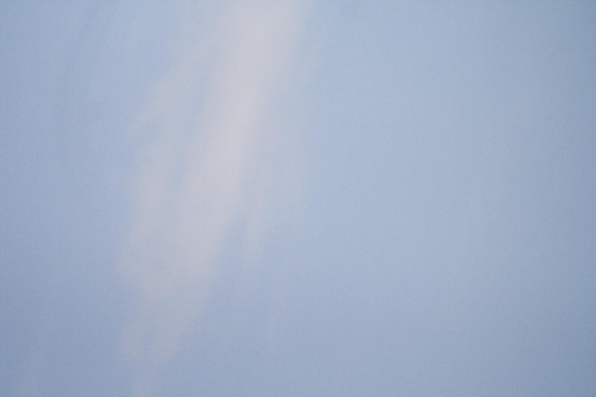

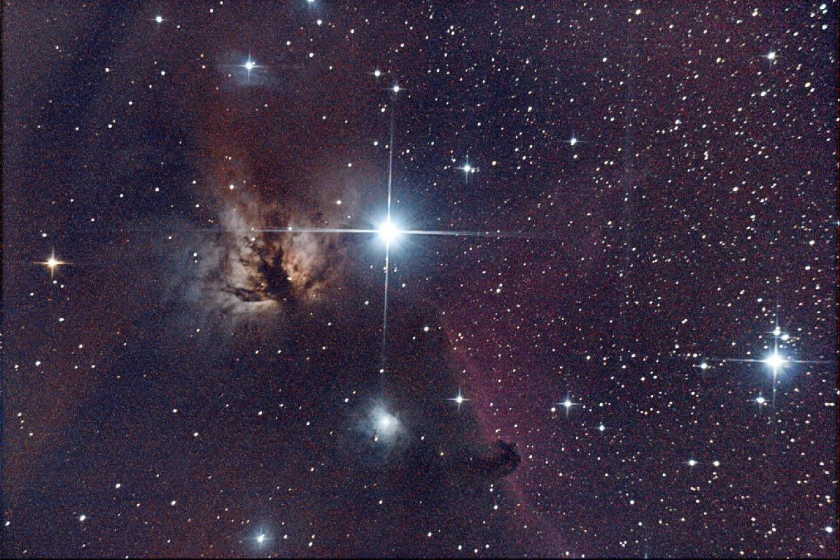

cefabien Posté 26 février 2020 Posté 26 février 2020 (modifié) Bonjour, une question sur le traitement des images avec SIRIL et des FLATS. Je sais que mon capteur imageur (Canon EOS1000D) n'est pas nickel (je vais devoir nettoyer ça). Sur mes dernières photos, des traces sont donc visibles. J'ai fait des FLATS comme il se doit, je pense, lorsque je passe à SIRIL en intégrant mes FLATS (création d'un masterFlat), sur la photo final, du moment ou je retire le gradient, je vois une très belle trace... du capteur... Si je comprends bien, cela veut dire que les FLATS ne sont pas pris en compte ? Me trompe-je ? Merci pour votre aide P.S.: S'il le faut, j'ai tous les brutes, les flats et les offsets à disposition (oui je sais, j'ai pas les darks, c'est pas bien). En P.J.: Une photo du résultat final dégueulasse et le masterFlat Modifié 26 février 2020 par cefabien

belatrix Posté 27 février 2020 Posté 27 février 2020 si tu regarde ton flat, il y a une grande trainée lumineuse qui part du haut au milieu et descend vers l'angleinferieure droite, tu as certainement une source parasite de lumiere au moment de l'acquisition des flat
cefabien Posté 27 février 2020 Auteur Posté 27 février 2020 Il y a 2 heures, belatrix a dit : si tu regarde ton flat, il y a une grande trainée lumineuse qui part du haut au milieu et descend vers l'angleinferieure droite, tu as certainement une source parasite de lumiere au moment de l'acquisition des flat Hier soir, j'ai fait un nettoyage de mon reflex, le capteur était propre mais le miroir sale (La photo est prise par le biais du miroir ou celui-ci se relève quand on prend la photo ?)... J'ai tout bien nettoyé. Me reste plus qu'à refaire mes flats "correctement"
