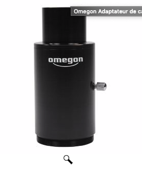

J'ai voulu prendre quelques photos de mes observations, et donc acheté une bague T2 et adaptateur Omegon.
Ce soir, j'ai voulu essayer ma bague avec mon reflex. J'avais pas vu la lune depuis que je l'ai acheté. Et la désespoir et frustration. Je vois rien dans l'APN, j'arrive pas à faire la mise au point, la lune reste flou. J'ai essayer avec le petit adaptateur et le grand c'est pareil, même pire avec le grand, je vois les branche qui tiennent le miroir secondaire.

Il y a 22 heures, jerome142 a dit :
J'ai l'impression que pour faire la mise au point sur la lune, l'APN devrait rentrer plus sur le télescope mais je suis au plus près.
oui c'est ça, mais c'est pas étonnant avec l'adaptateur que tu as pris : ce n'est pas le bon !
L'adaptateur qu'on voit sur la photo est fait pour de la projection à l'oculaire : on met un petit oculaire 31,75 dedans avec une formule simple, comme un plossl. ça remplace une barlow.
Mais de nos jour ce n'est plus utilisé car on a des barlows jusqu'à x5 qui sont bien meilleures. La projection à l'oculaire ne fonctionne bien qu'au dessus de x5, mais x5 est déjà trop pour les petits pixels des caméra et APN modernes.
Bref il te faudrait un adaptateur nettement plus court : un simple adaptateur de coulant qui ne prend que 3mm entre le PO et la bague T2.
Mais là encore pas sur que tu puisse faire la mise au point, car il faut disposer de 58mm de backfocus pour l'APN : avec le PO tout rentré, l'image (=plan focal) doit se former à au moins 58mm au dessus du PO. Tu peux vérifier sur la lune avec un papier calque par exemple.
Il existe une bague T2 ultra courte chez TS (peut être distribuée par Pierro Astro aussi?) qui permet de gagner 10mm environ. Mais il faut quand même 48mm de backfocus minimum pour pouvoir faire la. mise au point avec un APN.

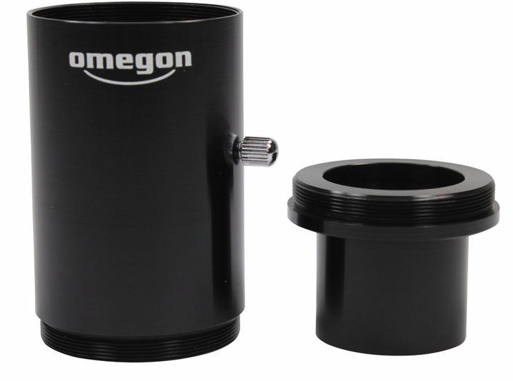

Super merci pour vos réponses. L'adaptateur sur la photo est long mais il peut être réduit (cf photo). Et comment ça se fait que je vois les branches qui tiennent le miroir? j'ai essayé de rapprocher l'APN sans l'adaptateur, juste avec la T2, il manque pas grand chose.

il y a 49 minutes, jerome142 a dit :
gardes uniquement la partie de droite : c'est un "adaptateur de coulant". Avec un peu de chance son filetage est en T2 et il pourrait se visser directement sur l'adapteur T2 vers baïonnette de l'APN. Mais si ça ne marche pas avec celui ci, il existe des adaptateurs de coulant 31,75 ou 2" en T2 ou en M48 aussi. (M48x0,75)
La partie de gauche sert à tenir un oculaire 31,75 : on met l'oculaire dedans, on le serre avec la vis et on referme. Pour le ciel profond tu n'en n'as pas besoin.
Pour le planétaire/lunaire, si tu as une barlow, il vaut mieux l'utiliser.
Sinon, tu pourrais mettre un oculaire dans cet adaptateur, si tu en as un qui rentre.
