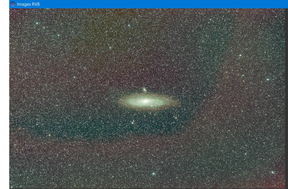

J'essaie d'empiler deux sessions datant de cet été, sur M31, en grand champ.
J'ai déjà publié un résultat il y a quelques mois, mais j'ai rencontré d'autres difficultés à l'époque (longueur du calcul sur SrilIC) maintenant résolues. Cepandant, après avoir constaté que poser 12h sur Andromède avec un a7s, eh bien....c'était complétement inutile puisque le gain en signal par rapport à 4 ou 5 heurese est totalement nul. Enfin, d'après l'image sortie de Siril. Mais c'était un test à l'époque, pour voir ce que cela faisait de poser une éternité en grand champ. On ne m'y reprendra plus ! 😄
Mais mon problème n'est pas dans le manque de signal, mais plutôt dans les dégradés de couleurs que révèle l'ajustement de la balance des couleurs.
Je vous laisse le soin d'admirer ce magnifique dégradé, obtenu après avoir seulement extrait le léger gradient sous Siril.
J'ai essayé plusieurs fois de traiter comme je pouvais par la suite, mais impossible, la différence de couleur semble trop prononcée. (D'ailleurs l'on m'avais fait remarqué il y a quelques jours que la M31 que j'avais postée, résultat d'une des deux sessions, avait un démarquage trop élevé avec le reste du ciel. On comprend pourquoi ici.)
Des idées pour m'éclairer sur l'origine de ce cas ? Et si vous avez des suggestions pour m'aider à traiter cette M31, je prends également.
Image :
Mauvaise copie d'écran de l'image RVB sous Siril. Extraction du gradient en auto-ajustement, puis ajustement de la balance de couleurs (photométrique et manuelle donnent le même résultat).
a7s, 135 f/2, 3200 iso, avec DOF
12h00 de pose (je voulais tester, bon bah ça ne sert à rien ahah).
