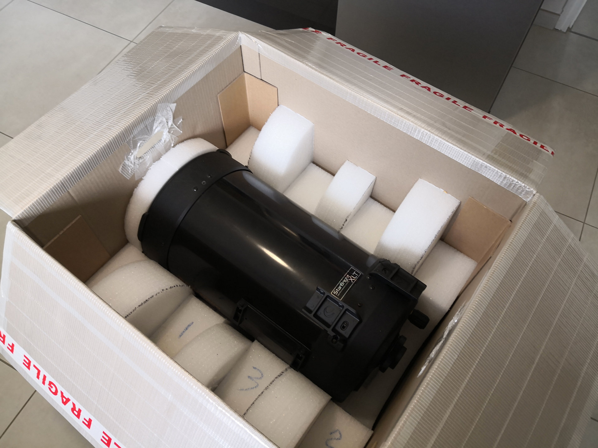

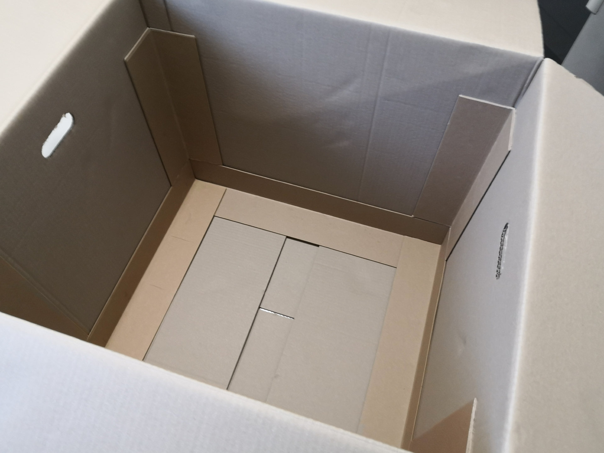

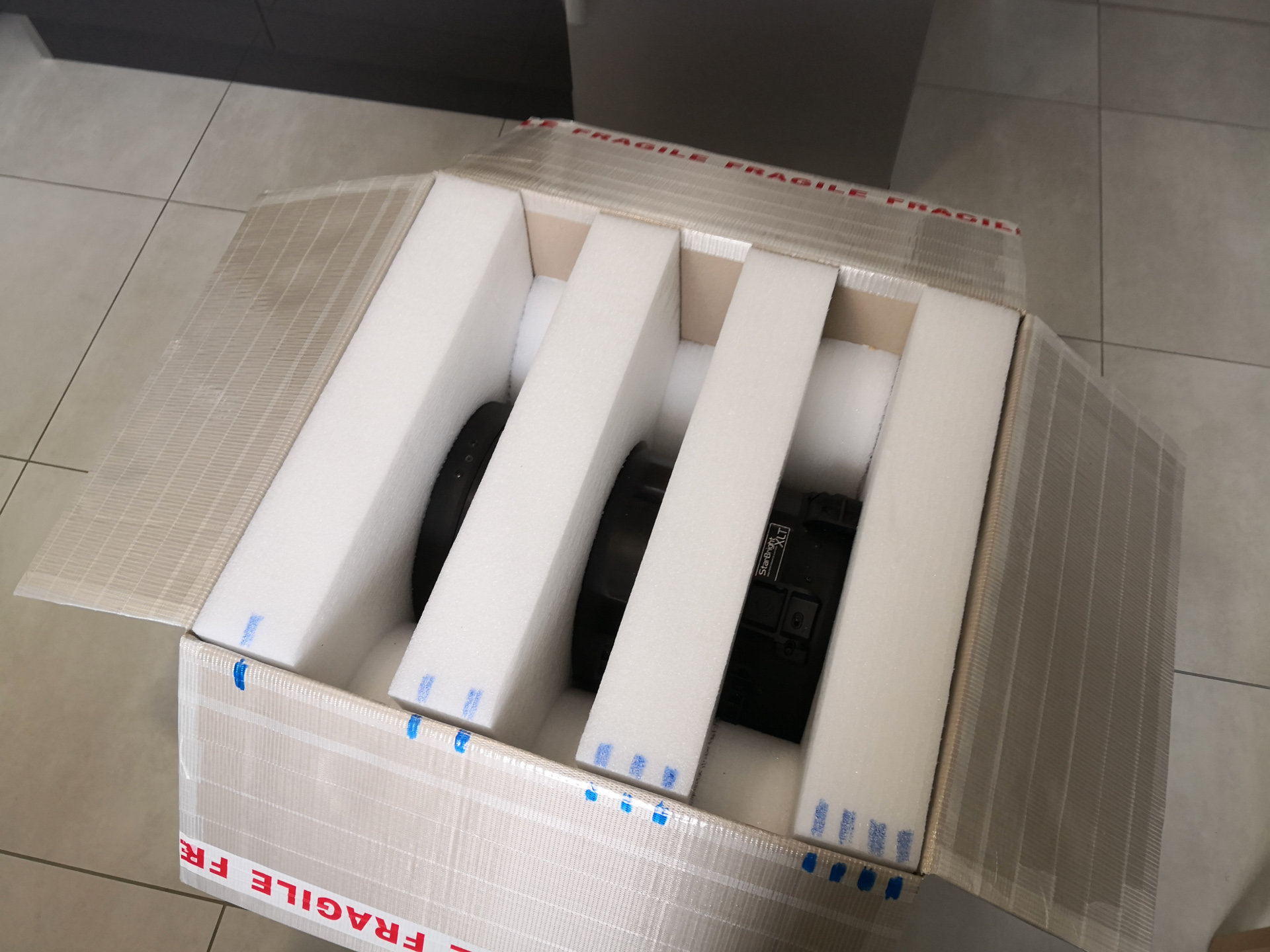

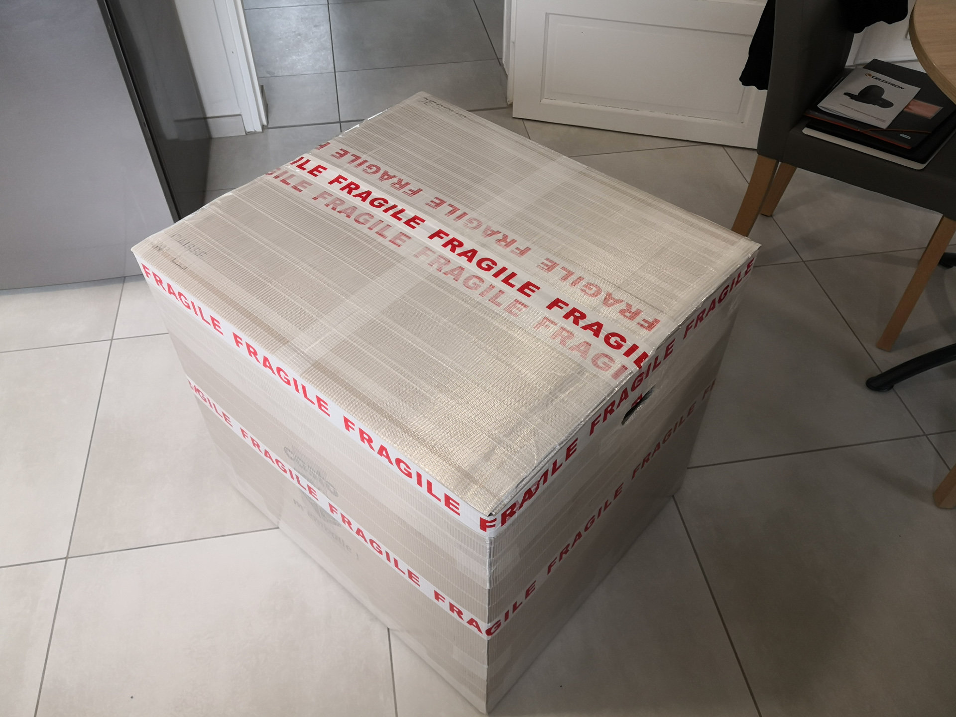

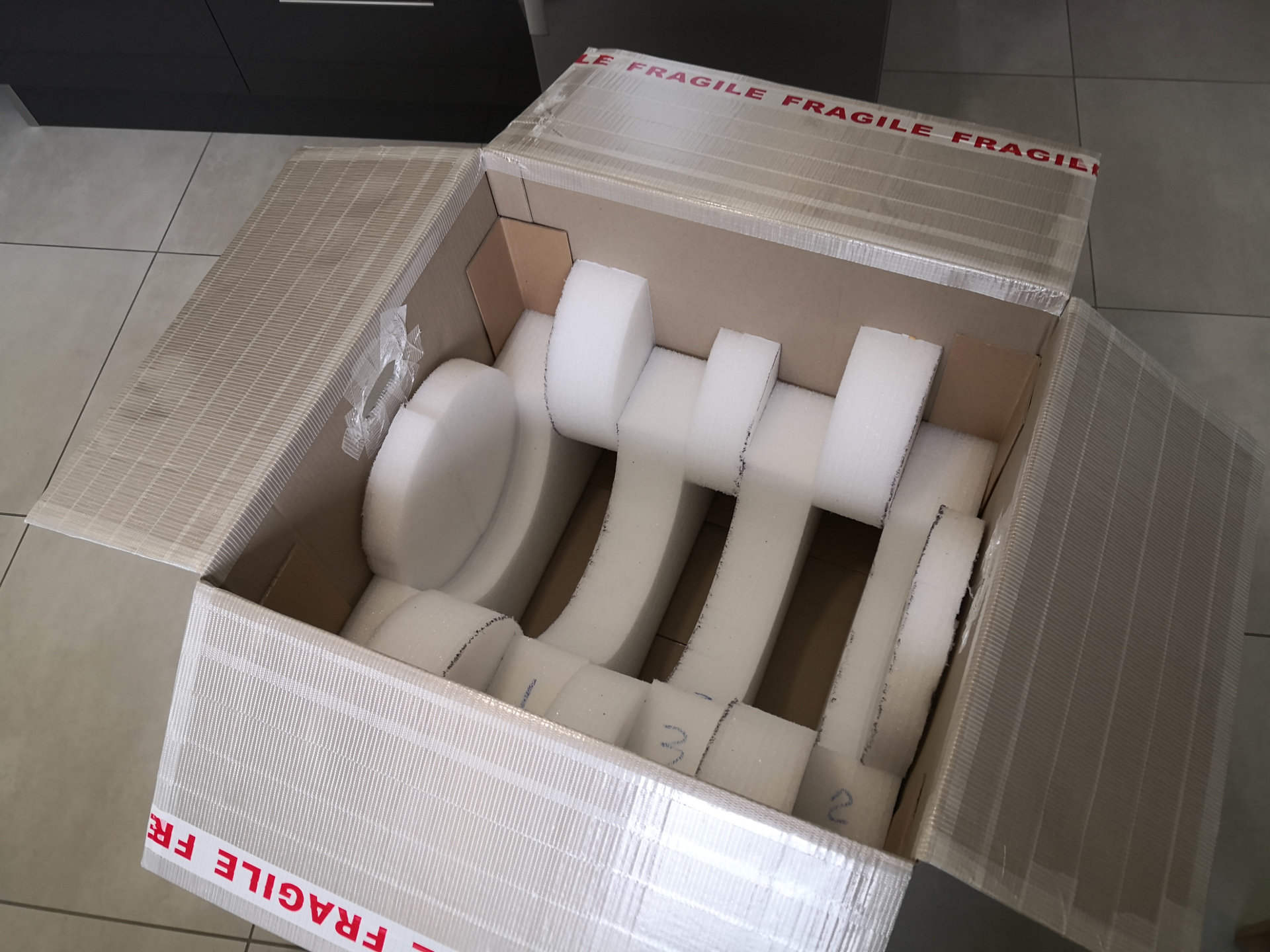

Première étape, préparer le colis:
Ben oui, désolé amis postiers mais quand j'entends "téléscope" et "service postal" dans ma même phrase.....je ressens un trouble dans la force, donc j'ai passé 3 jours à renforcer un carton avec des cornières rigides, du ruban adhésif armé et des mousses découpées sur-mesure.
Voilà le résultat, en espérant qu'il arrive entier à Vichy...
IMG_20200225_182512.thumb.jpg.27885bd8291ea7e93a5c90cb98a355c8.jpg  IMG_20200226_152653.thumb.jpg.8e190e009558a2f4672ba564e0aa6035.jpg  IMG_20200226_154538.thumb.jpg.24ab3161bb740fb79f1b66be5fe9ea1a.jpg  IMG_20200226_160115.thumb.jpg.a05877d9bbb91c6c32b543a74c91c8b6.jpg  IMG_20200227_163352.thumb.jpg.bce8c9b34863e47d9b2b2620be19b3fc.jpg

Aillant lu des sujets sur des pb de schmidt cassegrains et autres telescopes avec la poste, je pense que tu devrais peut-être essayer de trouver un second carton plus grand pour y mettre du rembourrage et ton carton plus petit pour amortir les chocs.
2 sujets:
Mon carton est a la limite toléré par les transporteurs, 60x60x70 pour une norme autour de 200 tous côtés confondus. Il y a plus de 8 kilos de mousse déjà (on dirait pas mais elle est super dense), le carton et les renforts 4kg et le tube seul 12kg.Coût du transport plus assurance à valeur neuve j'en ai pour 126euros. Je ne peux pas faire beaucoup mieux sans me ruiner

Perso, si ton carton se prend un coup sur la face avant, ça va venir appuyer sur le secondaire et briser la lame de Schmidt. J'ai eu le tour. Pour moi la protection avant est trop juste. Et moi c'était un C8, donc bien moins lourd qu'un C11.
Après tu fais ce que tu veux bien sûr, je te mets juste en garde.
Voir davantage
Une petite précaution dans ce genre de situation consiste à coincer un petit panneau de bois (contreplaqué ou mdf, ..) de faible épaisseur (5mm suffisent) entre la mousse de protection et le carton, et ce, à chaque extrémité du tube. Cela offre une meilleure protection mécanique contre les risques d'enfoncement du carton lors d'un choc sur une pièce anguleuse.

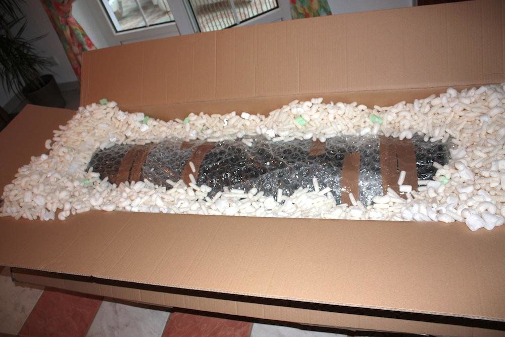

Voila comment mon tube newton (300 en f/d 4) en fibres de carbone est arrivé, sans les miroirs qui étaient dans des cartons séparés. Film bulles pour la propreté du tube, chips de polystyrène à gogo (j'en ai retiré une partie pour prendre la photo), des plaques de mousse épaisse à chaque extrémité et 2 cartons de forte épaisseur pour l'emballage global. Le carton pouvait tomber du camion sans problème, même si c'est le genre d'événement qu'on préfère éviter.
Bonne chance pour ton tube.
