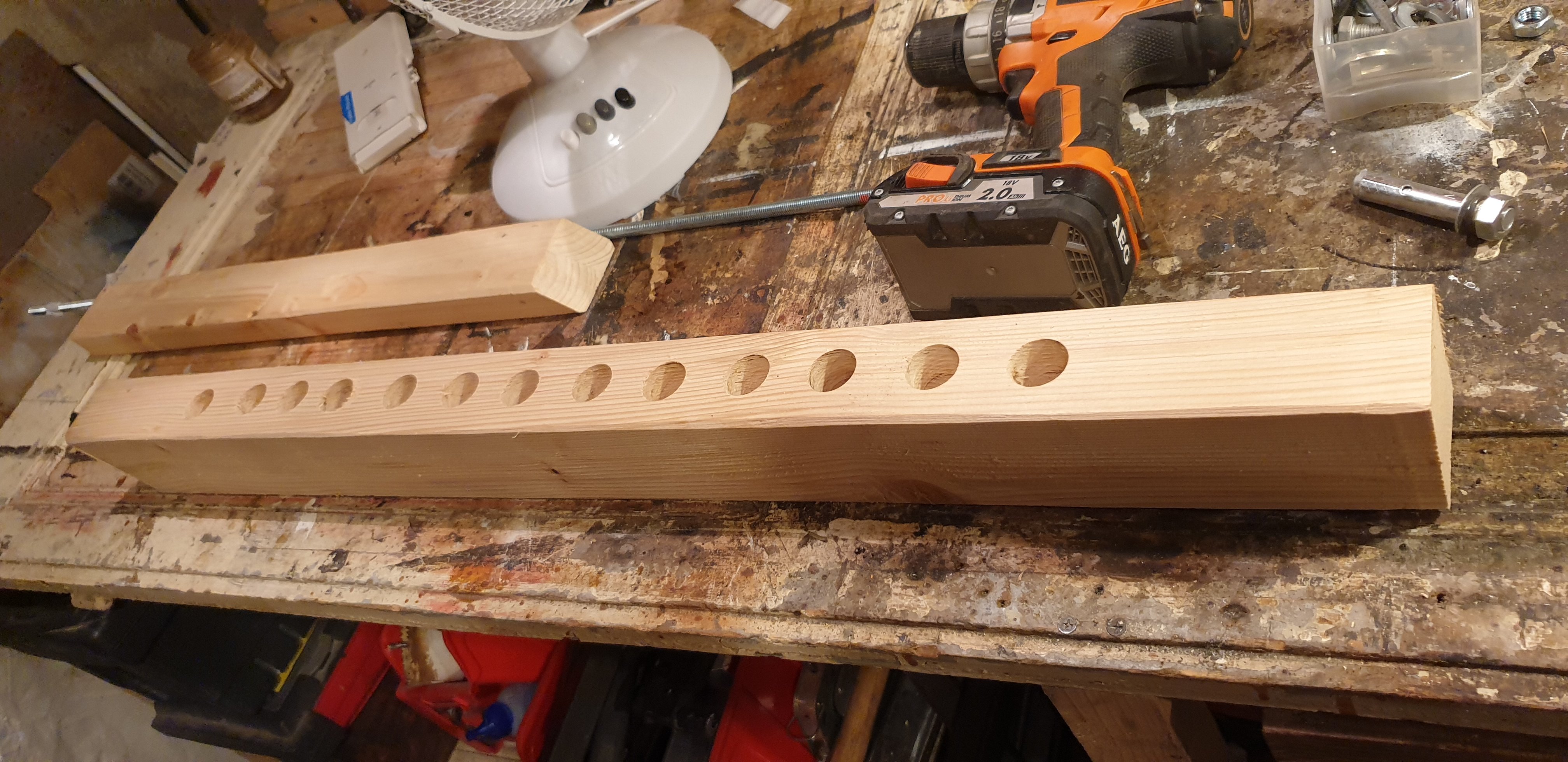

Tout part d'un bout de chevron et de chutes de bois:
13 trous au foret de 25 (les trous ne transpercent pas le chevron mais font 4cm de profondeur) et un coup de rabot, on a la base.

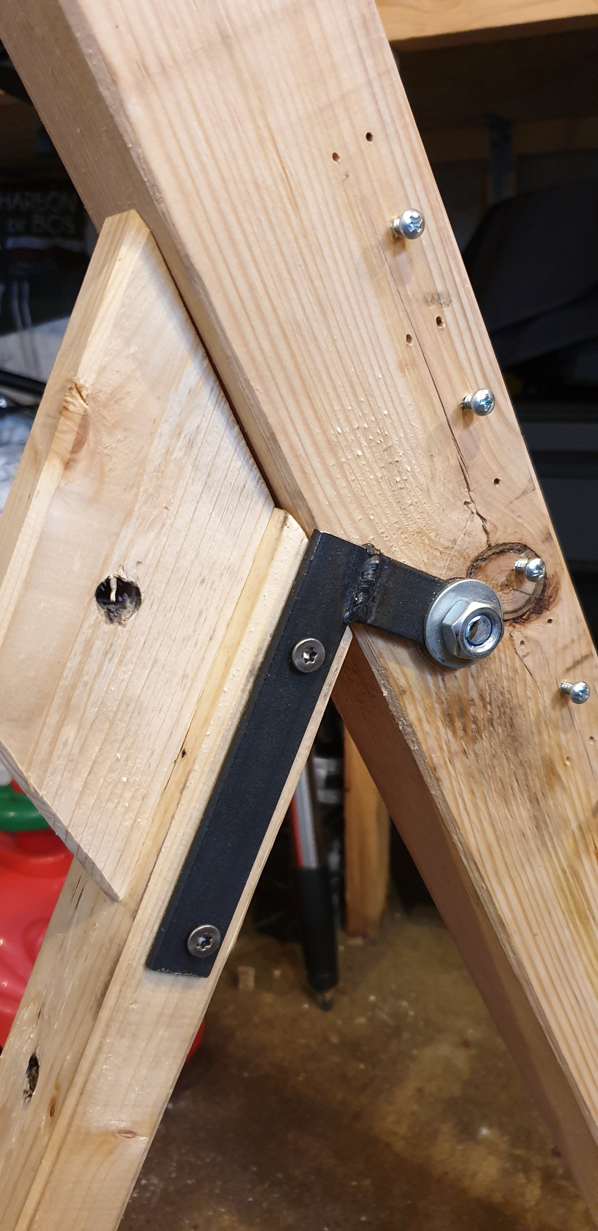

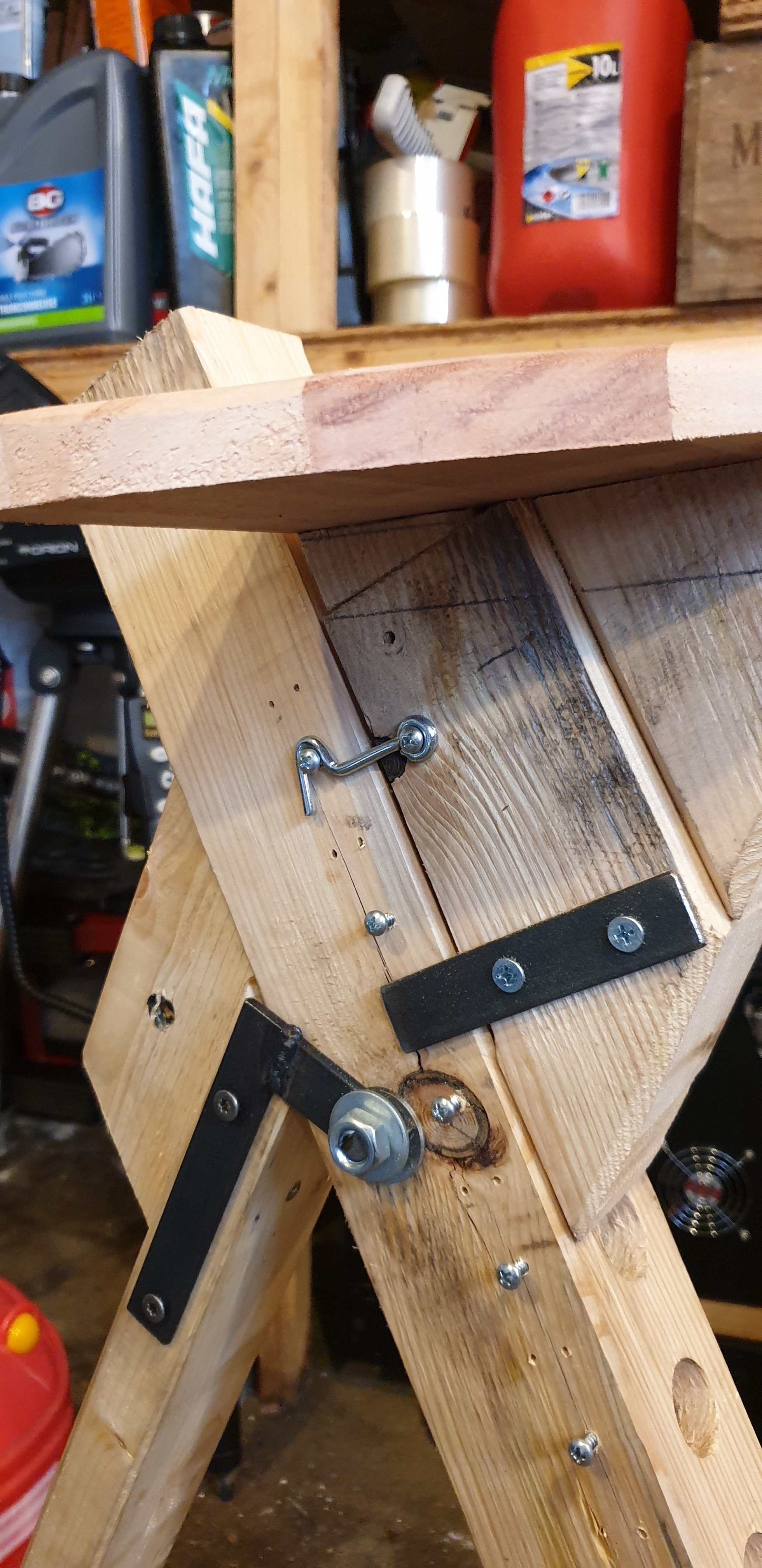

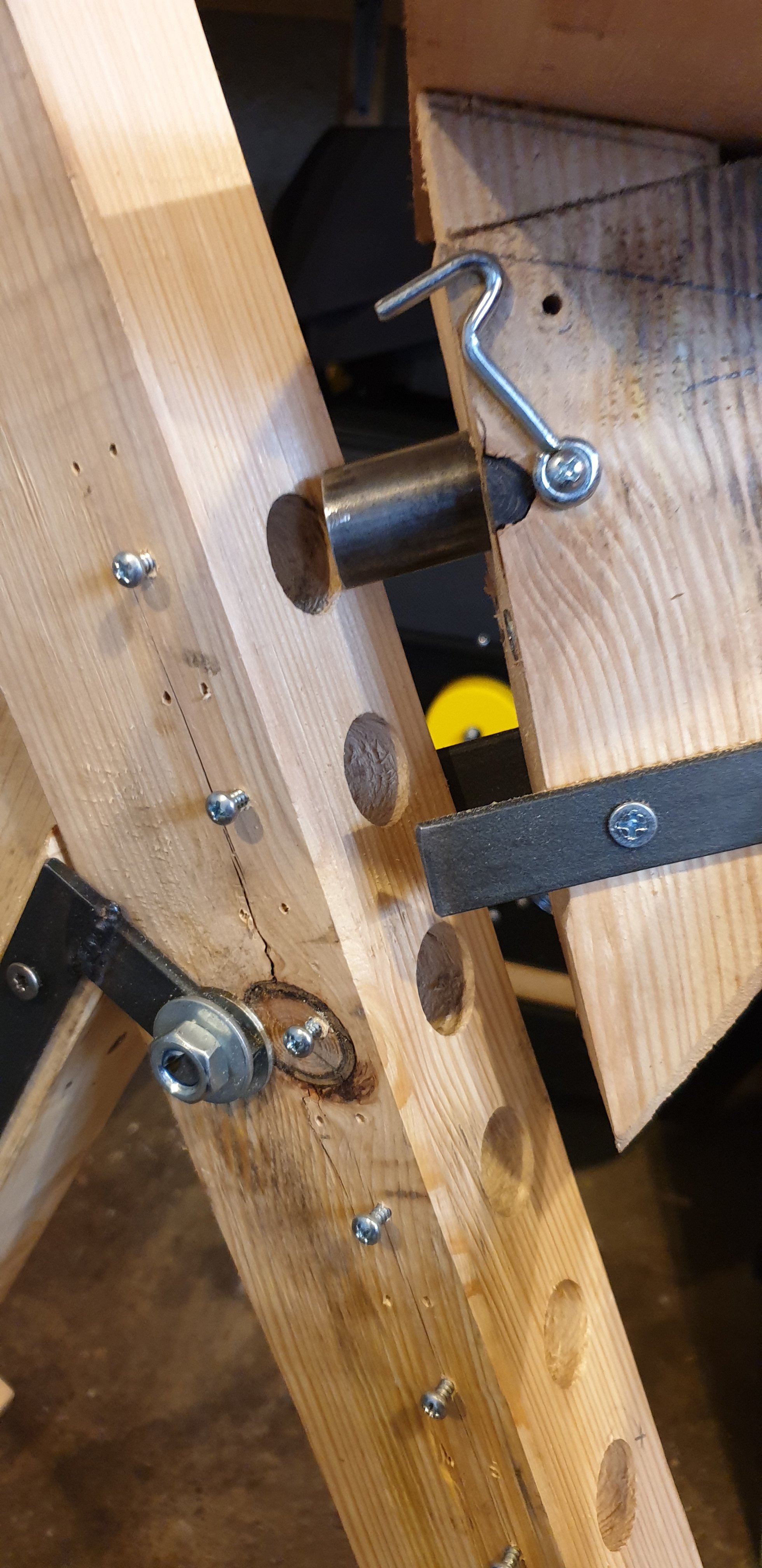

L'idée est de venir positionner une assise dans laquelle on a enchâssé un tube en acier de 25 qui va assurer le maintien.
Le tube supporte le poids de l'observateur, le loquet empêche le basculement en avant et les plaques empêchent le glissement latéral.
On voit également le système de charnière pour l'autre pied.

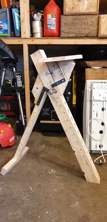

Une vue d'ensemble déplié et plié:
L'assise va de 20cm à 80cm, ce qui couvre largement l'amplitude d'un dobson 300. Quand on est en haut, la découpe de l'assise permet de garder les pieds au sol, c'est pourquoi je n'ai pas mis de cale-pieds. Une chose qui peut se rajouter si besoin.

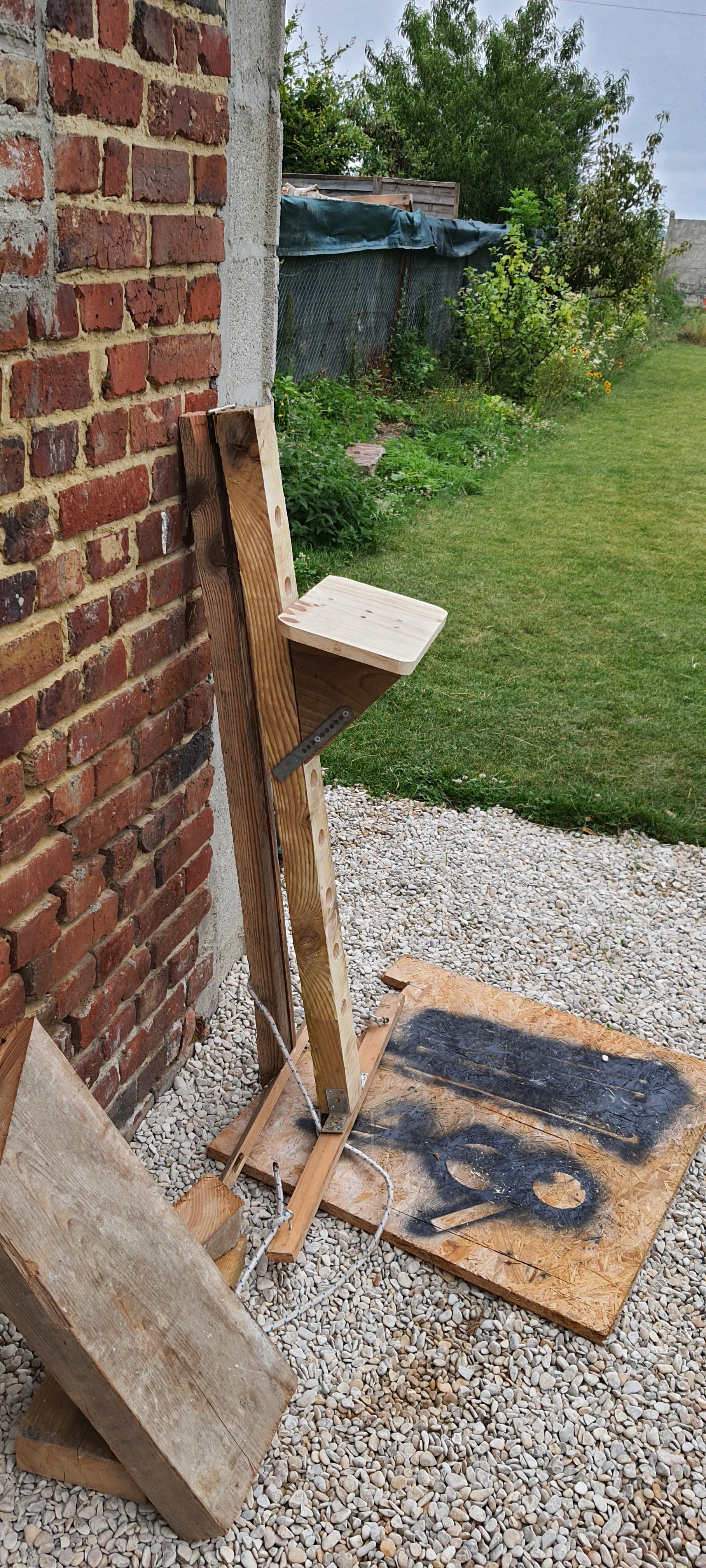

Salut !

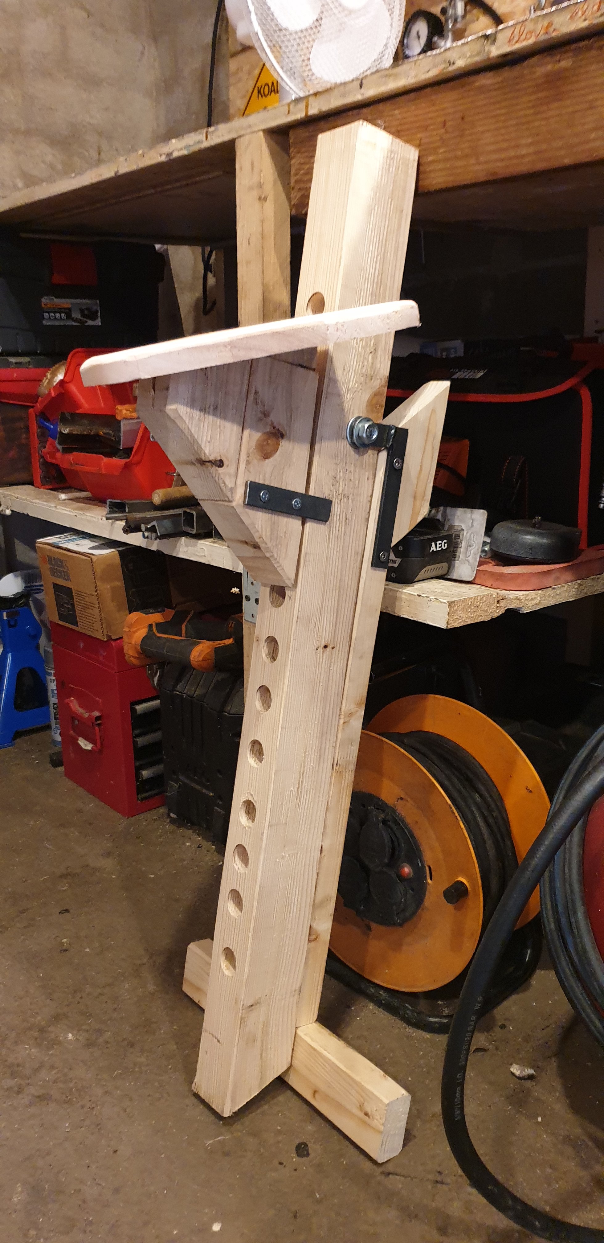

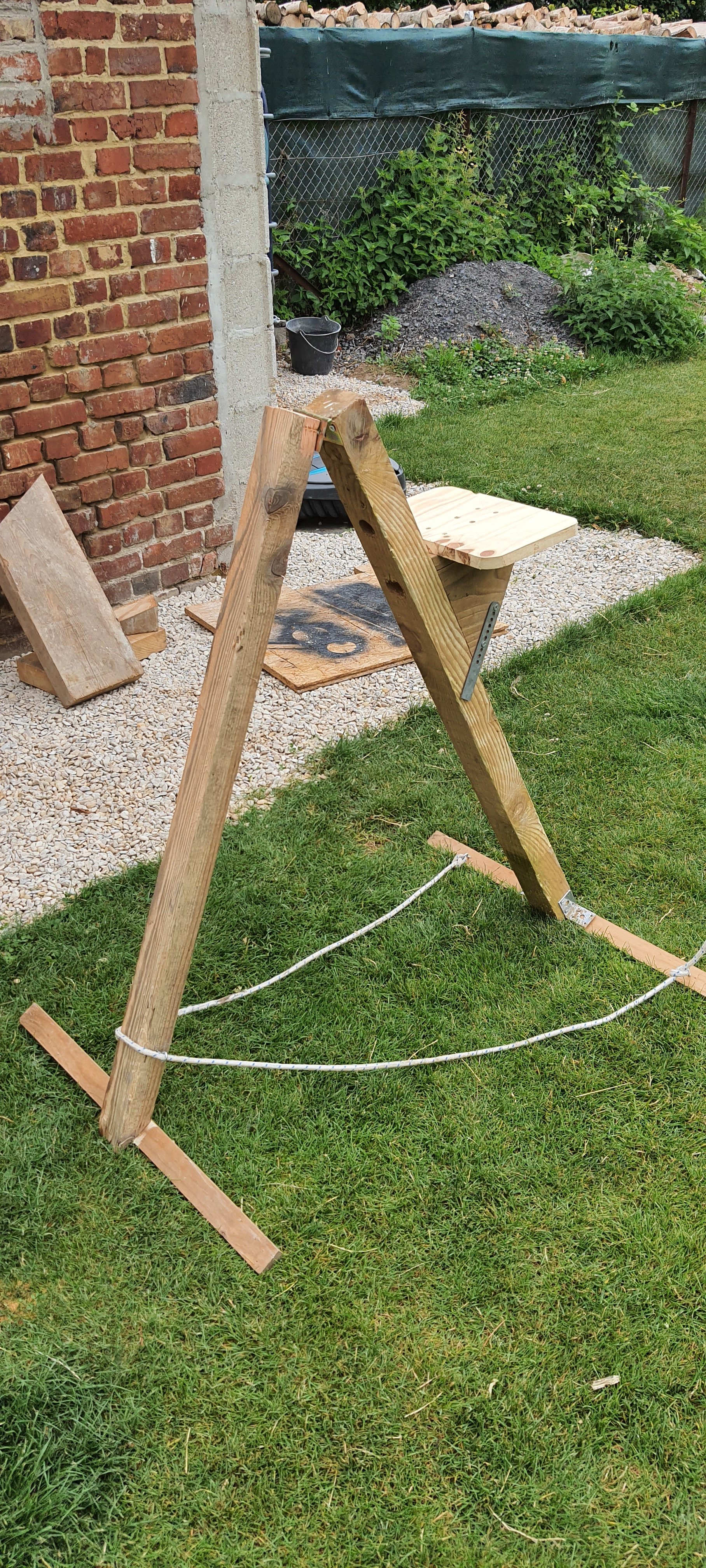

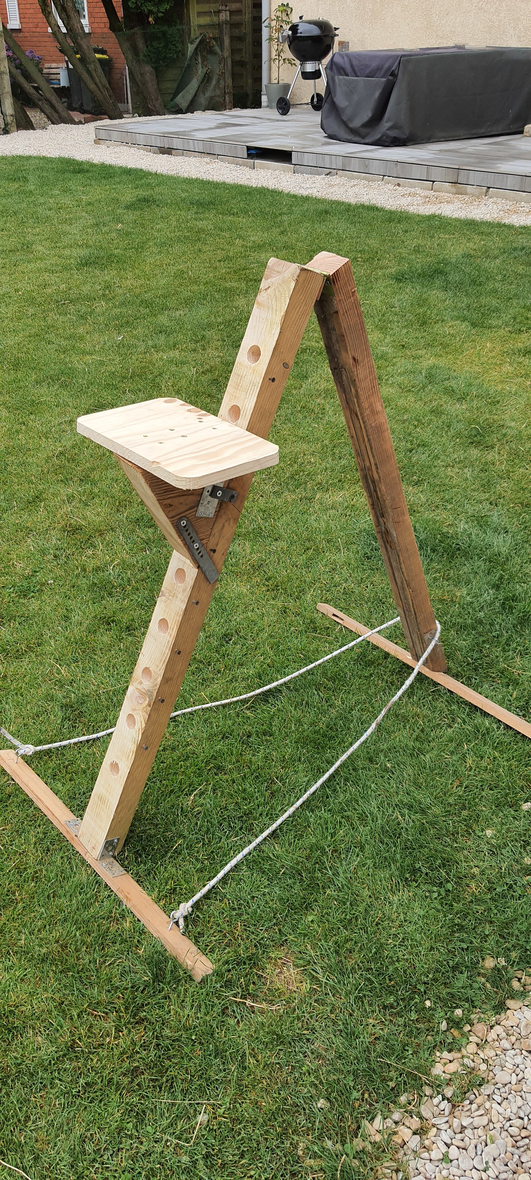

M'étant beaucoup inspiré de ta conception, je mets la mienne simplement à la suite.
Voici ma chaise astro v.0.
J'ai fait un prototype car je n'en ai jamais essayé, au moins je pourrais voir ses défauts en allant.
100% récup pour moi aussi = 0€
Un tube acier rouillé que j'ai bien nettoyé pour faire la liaison, du bois de récup et voila !
Bon cieux

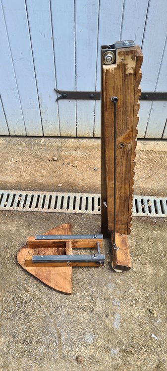

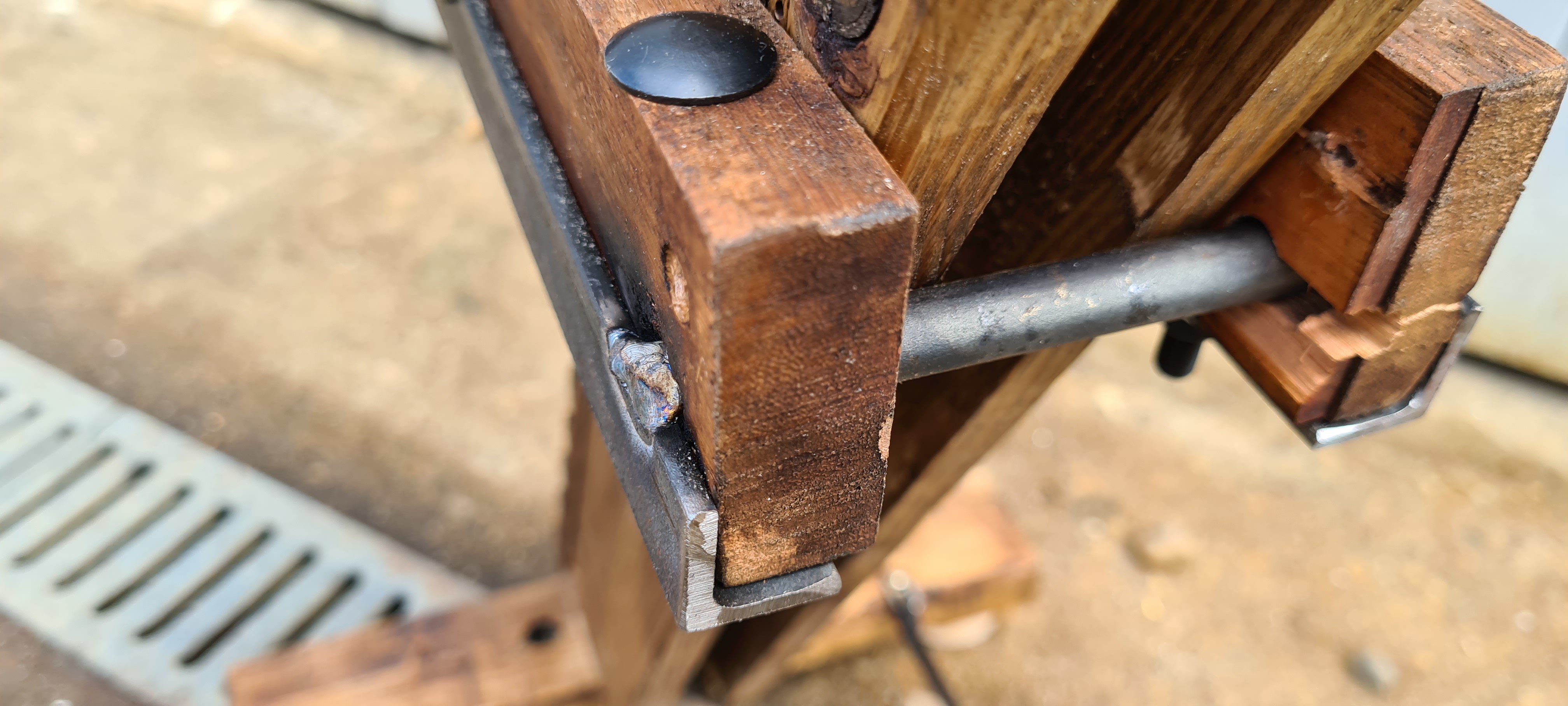

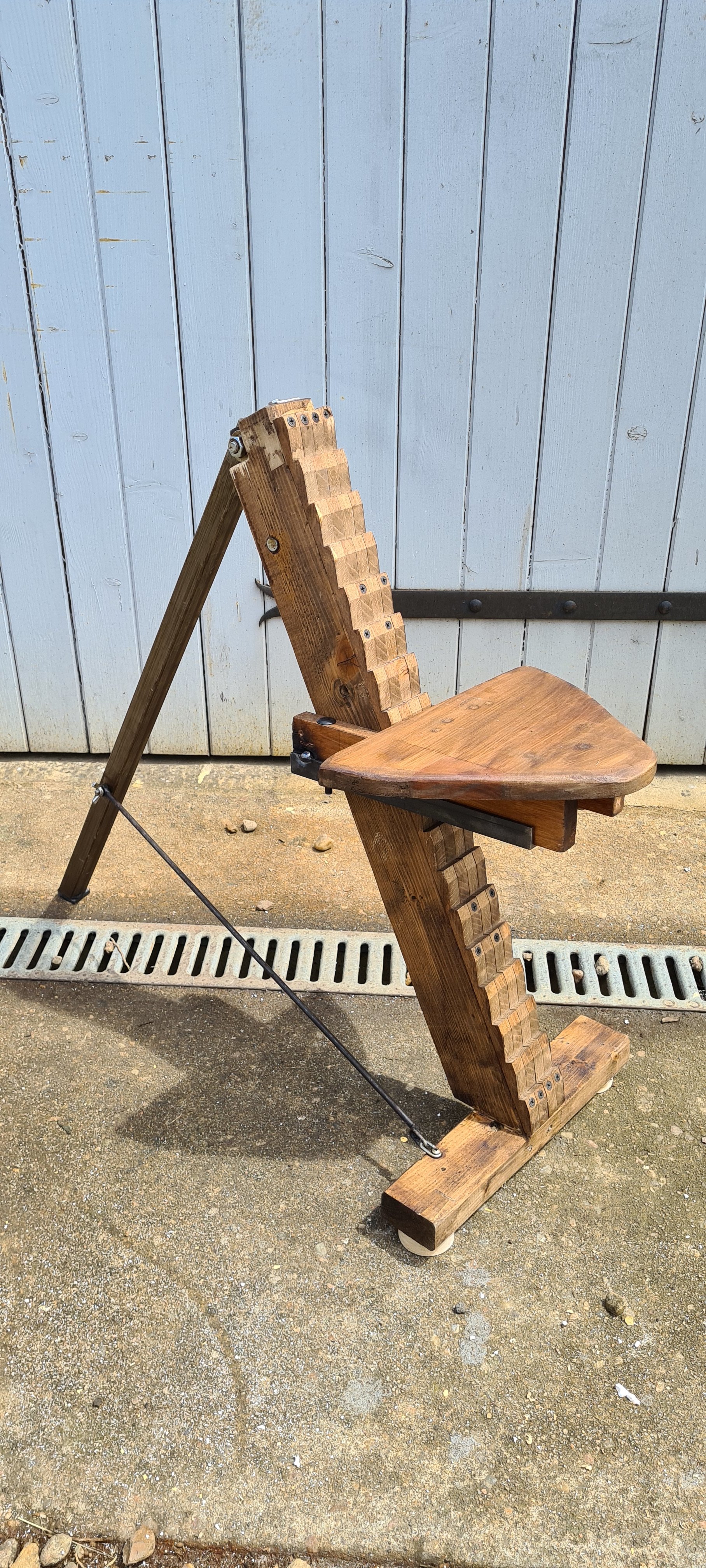

La mienne a bien évolué, notamment grâce à l'ajout d'une crémaillère de bibliothèque à l'avant, ce qui permet un réglage de la hauteur sans tout démonter.
Le système est simple: un rond de 10 qui traverse le support de l'assise, soudé à une cornière qui fait office de renfort (le bois risque de fendre sous le poids, d'ailleurs il a fendu en perçant...).
J'ai également fabriqué une charnière intégrée au profil de la chaise, en haut. Cela me permet de sortir l'assise pour le transport.  Je l'ai fabriquée à partir d'un carré de 30x30x2, découpé et percé. J'ai aussi rainuré le centre du pied en bois pour rentrer la barre d'acier et gagner de la place. Le maintien du pied arrière (en acier) se fait grâce à une tige soudée à une chaîne et un écrou. En position repliée, l'écrou tient grâce à un aimant noyé dans de la colle. J'ai refait le vernis, tout est parfait maintenant.
