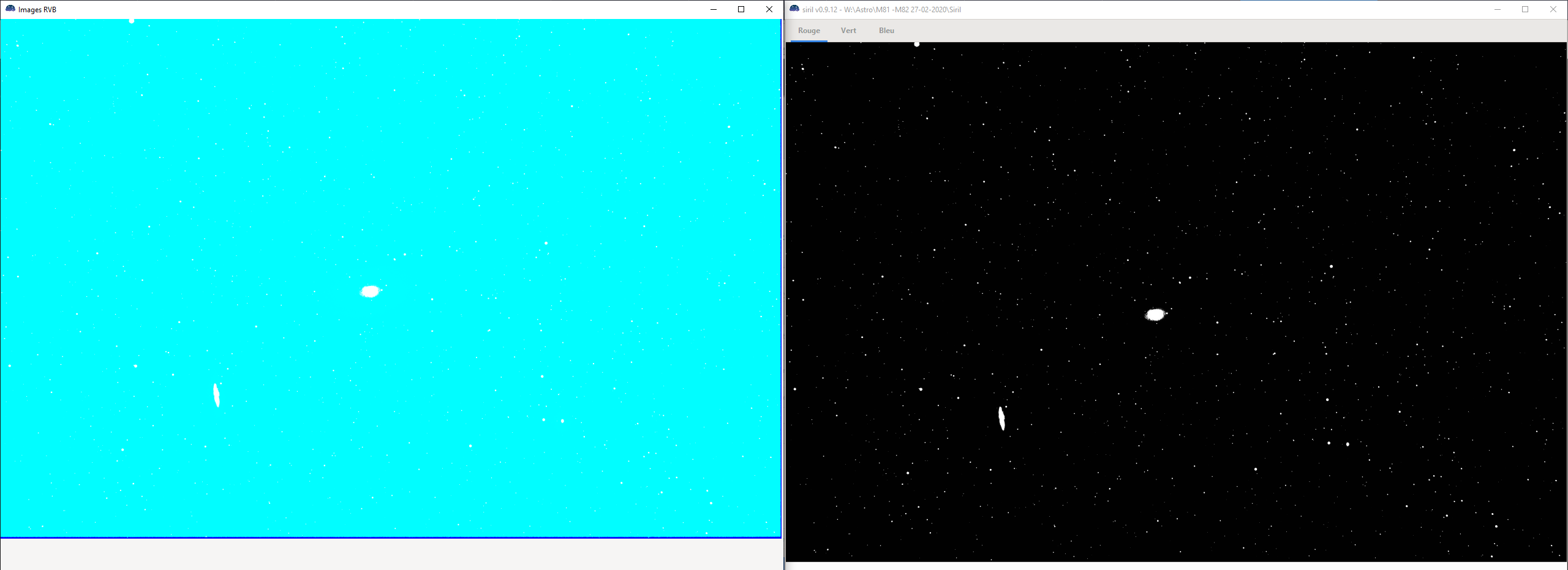

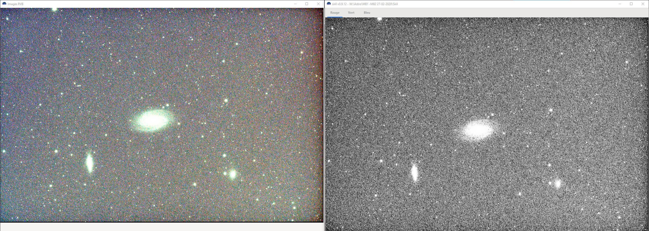

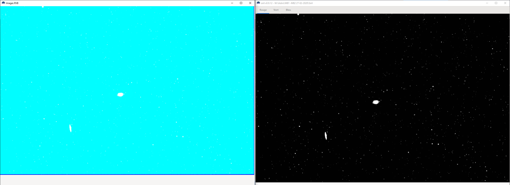

Simmons156 Posté 28 février 2020 Posté 28 février 2020 Bonjour à tous, Je commence tout juste avec Siril et je suis en train de pré traiter ma session d'hier sur M81 et M82. Alors j'ai suivi à la lettre (oui oui je débute donc pour l'instant je me contente d'appuyer sur les boutons :D) un tuto que voici https://www.youtube.com/watch?v=5ix9KdVCIxE . J'ai converti, fais mes masters,aligné, empilé, etc, et tout va bien jusqu'à l'étape de l'étalonnage des couleur par neutralisation du fond du ciel (timecode). Pour ce qui est de la prise de vue : Nikon D7500 non défiltré Light : 43x30s à 3200 iso 30 Dark 30 Bias 37 flat En gros je pars de ça (d'ailleurs c'est normal qu'elle soit bruitée comme ça à ce stade ?) : Et j'arrive à ça 😱 : Alors comme hier encore je n'avais pas encore touché au logiciel, j'ose plus trop continuer... ça se corrige ensuite ? Parce que sur le tuto youtube, son image elle est pas comme ça hein ! :p Je vous mets mon log, si jamais ça peut servir ? D'ailleurs, autre question au passage, on peut reprendre un traitement au milieu avec Siril ? Ca marche comment ? J'ose même plus éteindre mon ordi 😅 Merci pour vos conseils !! :) 2020-02-28T20.29.29Z.log

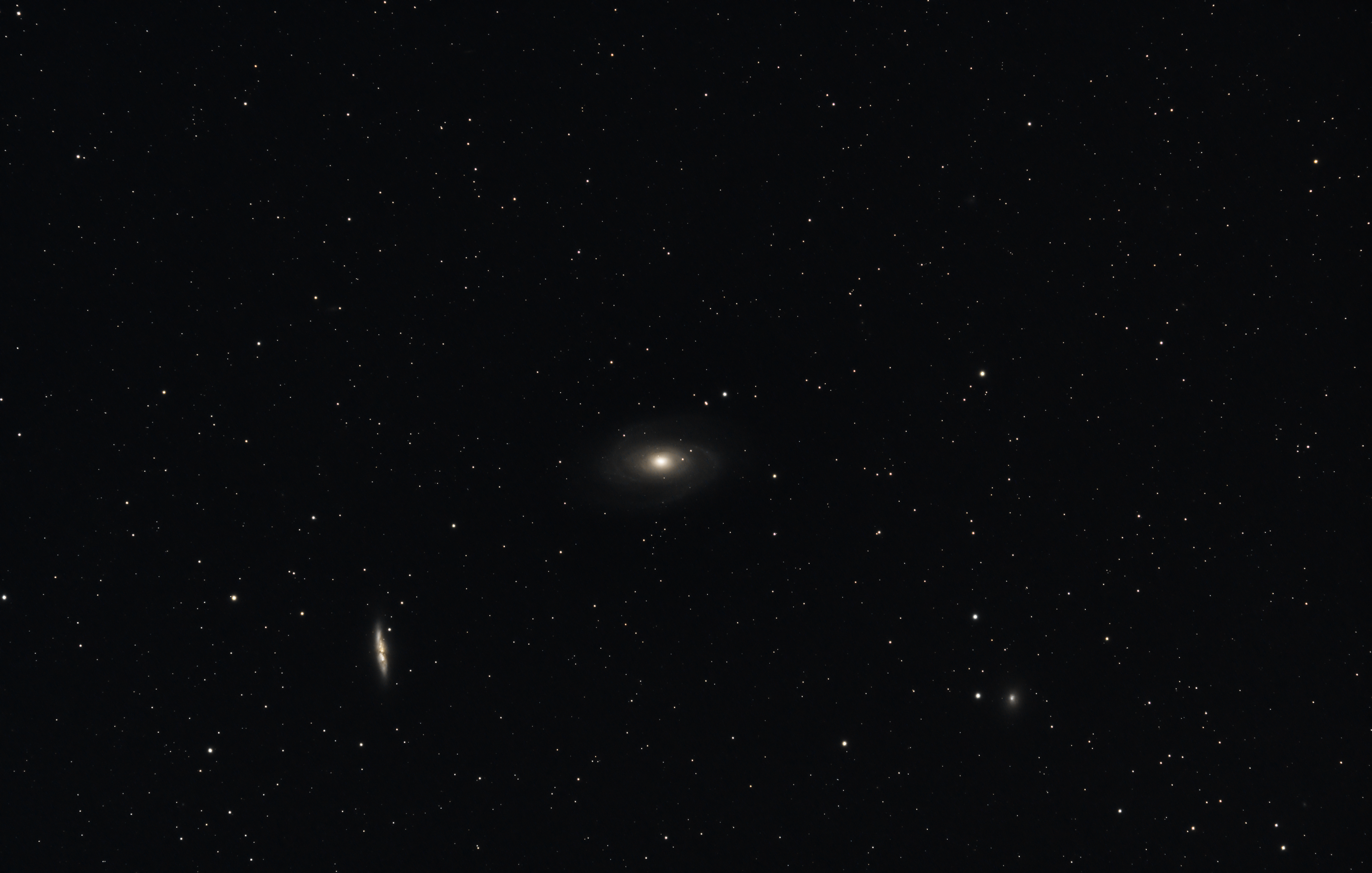

Simmons156 Posté 2 mars 2020 Auteur Posté 2 mars 2020 (modifié) Alors je ne sais pas encore ce qu'est le Drizzle, je vais continuer à me renseigner... En tout cas, on m'avait conseillé de laisser DSS de côté, car effet Whaouh garanti avec Siril... bah j'avoue ne pas être déçu ! J'ai pu continuer à traiter ma photo et voici un premier résultat dont je ne suis pas trop mécontent... si vous avez des suggestions, encore une fois je suis preneur. Je suis passé par quelques scripts sur photoshop et quelques ajustements sur lightroom ensuite et voila : PS Le 29/02/2020 à 06:17, lock042 a dit : Par exemple, passer en auto ajustement ne change rien. C'est juste un mode de visualisation. => effectivement, pour la photométrie c'est uniquement sur le catalogue qu'il fallait jouer ! L'auto adjustement c'était en réponse à mon impression d'avoir une photo très bruitée sur ma 1ere aperçue. Modifié 2 mars 2020 par Simmons156
