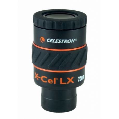

après cet achat je voudrais me prendre un oculaire celestron ( toujours ) x-cel lx
après j’ai du mal à choisir la taille que je dois prendre.
est ce qu’il y a une taille qui permet d’avoir une observation planétaire plus sympa?
merci

Quand tu parles de "taille", il existe plusieurs caractéristiques sur un oculaire. Pour faciliter, et simplifier, les principales sont la distance focale (qui s'exprime en mm et qui sera un facteur du grossissement de l'image) et le champ apparent (qui s'exprime en degrés ° et qui correspond au champ de vision offert). Le planétaire demande beaucoup de grossissement et peu de champ. Cependant, sur des télescopes à petit diamètre comme le tien, les forts grossissements sont peu conseillés car la résolution ne sera pas terrible. Je laisse des personnes plus expertes que moi développer sur cela.
De quels oculaires dispose-tu avec ton télescope ?
Modifié par Robinnn
Les Celestron X-Cel LX sont peu mentionnés sur ce forum. Plusieurs raisons à cela :
  • les participants à ce forum s'intéressent d'avantage à des oculaires un peu plus haut en gamme (minimum 68° de champ)
  • dans la gamme du X-Cel LX se trouvent des alternatives moins chères, telles que celle-là, qu'on retrouve sous plusieurs marques
  • Celestron est connu pour optimiser ses optiques pour les longues focales (typiquement leur Schmidt-Cassegrain), bien que je doute que ça soit le cas pour cette gamme
Toutefois, @CDLC, de La Chaîne Astro, semble apprécier ces oculaires Celestron.
Il en parle dans cette vidéo, à 4'48".
Il faut aussi savoir que les choix d'oculaires n'est pas toujours rationnels ou qualitatifs : il y des comportements "panurgiques", des histoires de distribution selon les pays, de stratégies pour la revente d'occasion...
Pour le planétaire, il faut grossir le plus possible, et avoir une focale d'oculaire la plus faible possible.
En théorie, avec le diamètre et la focale et le diamètre de ton télescope, ton grossissement maximal s'obtiendrait avec un oculaire de 2,5 mm.
En pratique, vu la gamme de ton télescope, il vaut mieux ne pas descendre en dessous de 5 mm.
