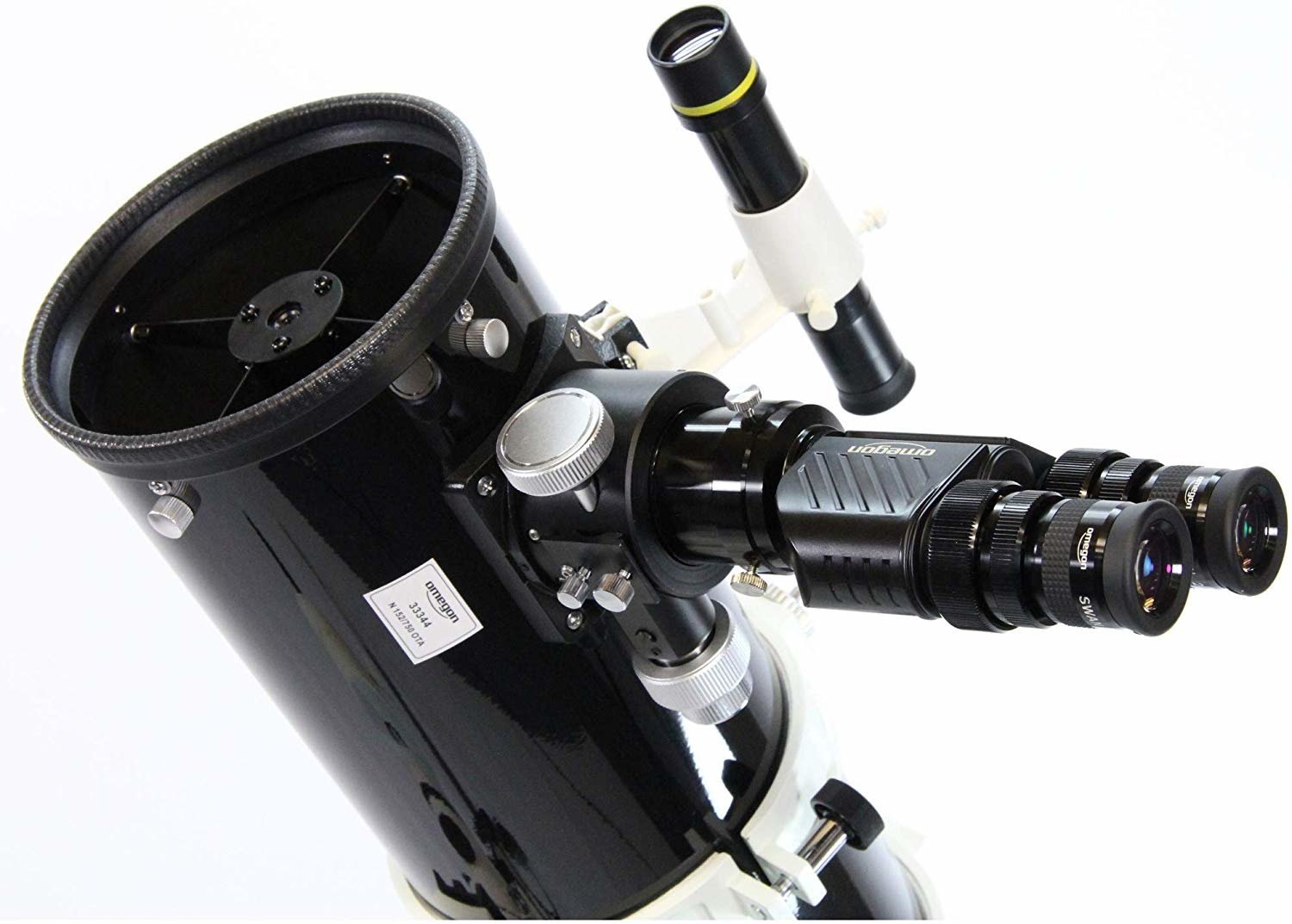

qui a déjà essayé le binoculaire?
ça m’intrigue. J’adore l’idée.

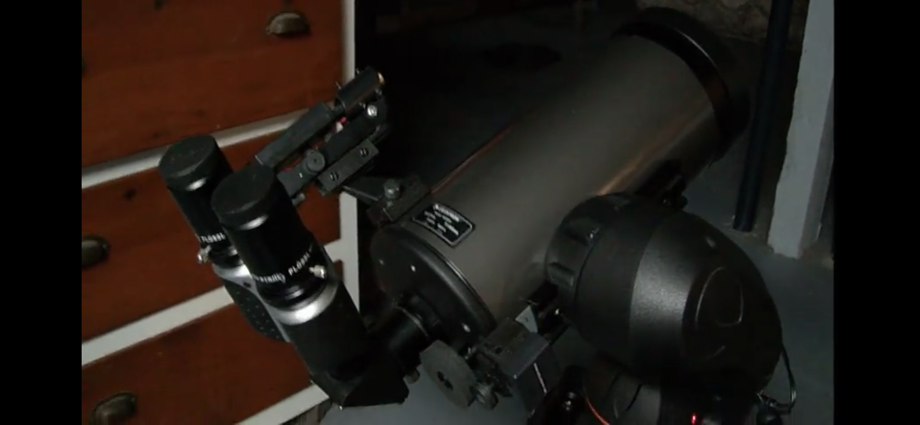

C'est génial, un gros effet de relief même et ce même en ciel profond
il y a 15 minutes, Fubutathlet a dit :
Cependant le binoculaire vient plus que doubler le coût des accessoires. En plus de la tête binoculaire, il faut à chaque fois prévoir son oculaire en deux exemplaires. Cela fait très rapidement monter la facture.
il y a une heure, Robinnn a dit :
... et baisser la luminosité :(
Attention au fait que sur un Newton, tu va devoir utiliser une Barlow ou un GlassPath pour "sortir" le foyer car une bino consomme environ 110mm de chemin optique.
Du coup, petit diamètre + barlow + division du flux lumineux par 2 = plus beaucoup de lumière à la sortie, qui plus est branlante car beaucoup de poids à supporter par la monture pas (du tout) faite pour ça.
