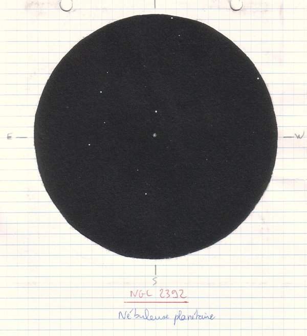

Une petite illustration : la nébuleuse du Clown
1) Au 115/900 :
2) Au 210 mm :
3) Au 495 mm :

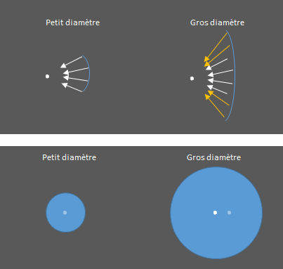

Merci pour ces éclaircissements. Mais il y a une chose que je ne comprends pas trop. La lumière émise d'un astre reste la même, mais en quoi avoir un miroir plus grand sur le télescope permet de collecter plus de lumière ? Quelque part quelque soit le miroir, du moment que l'objet est orienté vers le miroir, avoir un miroir plus grand ne permet-il pas de collecter plus de lumière mais des objets en périphérie et non de l'astre observée directement puisque il est déjà "étalé" sur le miroir ?  Ça doit être stupide comme question, mais je n'ai pas le bagage scientifique pour comprendre exactement le phénomène qui se cache derrière.
Édit: Et en grossissant, est ce qu'on ne peut pas mieux voir l'objet ? Car si je comprends bien, la couleur du ciel est importante, si le ciel n'est pas tout a fait clair, je suppose que ça limite considérablement les possibilités de l'instrument.

Les photons issus d'une étoile partent dans l'espace dans toutes les directions. Lorsque ces photons atteignent la Terre, il ne s'agit pas d'un faisceau rectiligne (comme le serait un faisceau laser) mais quelque chose qui ressemble à la pluie : les photons tombent partout. Le télescope joue donc le rôle d'un seau : plus il est large, plus il capte de photons.
La différence entre l'étoile au centre du champ et les étoiles en périphérie ne se matérialise pas par une différence de position sur le miroir, mais par une différence de direction à l'arrivée. Il faudrait imaginer une pluie verticale et une pluie oblique : la pluie verticale, c'est l'étoile au zénith, et la pluie oblique, c'est l'étoile en périphérie.
Tout ça serait facile à expliquer avec un dessin...
Il y a 9 heures, Alex14 a dit :
Je tente un dessin.
@'Bruno me corrigera au besoin.
L'étoile est plus lumineuse. Une étoile faible apparaît à côté.
Ah d'accord ! C'est logique en fait ... je passe pour un gros bêta maintenant, je savais que c'était stupide, il suffisait que je réfléchisse juste deux secondes. Merci beaucoup pour ces explications et le schéma. Finalement le télescope ne récolte qu'une infime partie de la lumière émise... Il aura beau faire 50km de diamètre, la clarté de l'astre observée restera toujours la même mais on verra du coup beaucoup plus de chose. C'est clair maintenant.
