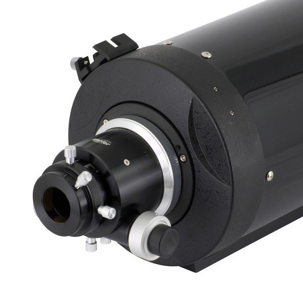

J'ai jeudi dernier enfin pu sortir pour la première fois mon nouveau Cassegrain à l'occasion d'une rare éclaircie dans les nuages.
Site d'observation en plein Paris avec des éclairages de partout, mais j'avais la Lune et Venus à disposition.
Mais ce fut un échec complet : impossible d'avoir une mise au point, malgré l'essai avec plusieurs oculaires (du 8 au 30 mm).
Tentative de visée sur des bâtiments placés je pense à 700 m, ainsi que sur la Lune. Je n'obtenais que de vagues tâches lumineuses, avec parfois une belle araignée qui sortait de sa tanière.
Je vois d'ici voter œil las, alors que vous vous apprêtez à me répondre d'ajouter la bague allonge qui est sûrement fournie avec le tube.
Il y a en fait deux tubes allonge, mais pas du tout au format 1"¼ ou 2", mais à un diamètre plus important, comme si je pense ils devaient se mettre entre le tube et le porte-oculaire (d'autant plus qu'il y a un pas de vis).
Je n'ai toujours eu que des Newton. Qu'en pensez-vous ?
Modifié par Stellarhum
150mm plus loin que la sortie du porte-oculaire : il faudra en mettre un. Les tubes allonges à mettre devant le PO qui doit se dévisser ( la bague claire ) et réveler le pas de vis intermédiaire.
Modifié par lyl
Les sites de vente manquent parfois de jugeote, tu n'es pas le premier à être tombé dans le panneau.
https://www.cloudynights.com/articles/cat/user-reviews/telescopes/gso-8-inch-true-cassegrain-r3215
C'est un astrographe destiné à recevoir des réducteurs/correcteurs. Le backfockus est fait pour ça, ça fait partie des raisons de mes conseils pour l'autre formule, je ne m'étends pas plus, on attend tes tests.
