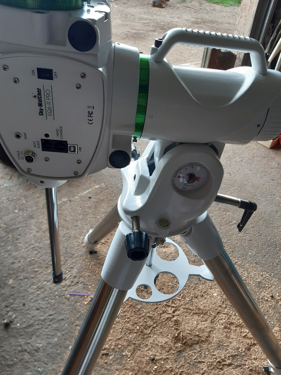

J'ai reçu ma EQ6R PRO neuve et je suis en train de régler le viseur polaire. J'ai trouvé des tutos sympas qui m'aident bien, cependant j'ai deux  questions.

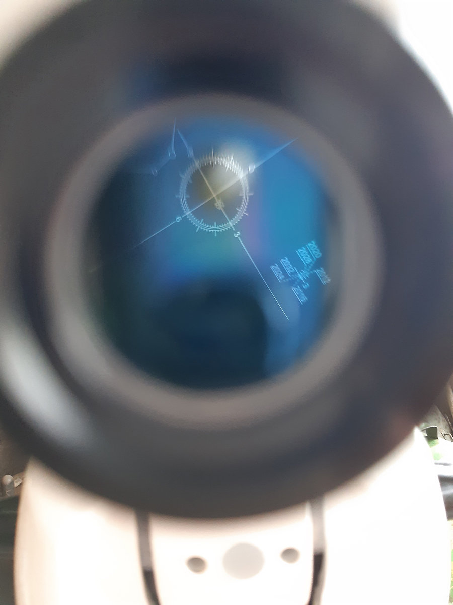

1. une fois la barre des contrepoids en bas, j'obtiens dans le viseur une croix de travers, faut il la mettre bien droite, le 6 en bas, avant de procéder au réglage ?

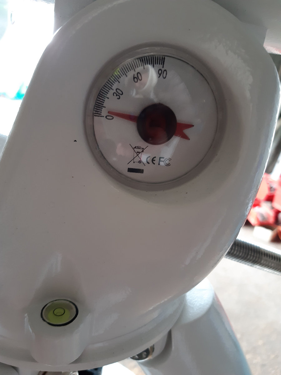

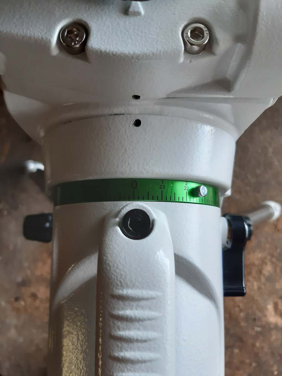

2. une fois la monture à l'horizontale, l'échelle de la latitude n'est pas à zéro mais à 4°, du coup ça fausse tout ?
Merci de votre aide.

D'accord, donc il faut que je le démonte et le place correctement puis que je le règle.
Et l'échelle de latitude qui n'est pas à 0, c'est normal ? parce que là il y a quand même de la différence ! donc une fois remontée, il faudra que je mette 41 en latitude pour avoir 45° !
Une fois que tu auras réglé ton viseur polaire d'après cette procédure avec le 6h en bas , tu viseras la polaire pour la centrer dans le viseur avec les vis de latitude et azimut de l'eq6 .
l'aiguille à l'extérieure , c'est du gadget tout comme le niveau à bulle qui est foireux . rien ne vaux un bon niveau à bulle posé sur le trépied ....
https://www.webastro.net/forums/topic/83011-tuto-en-images-r%C3%A9glage-du-viseur-polaire-eq5-et-eq6/
