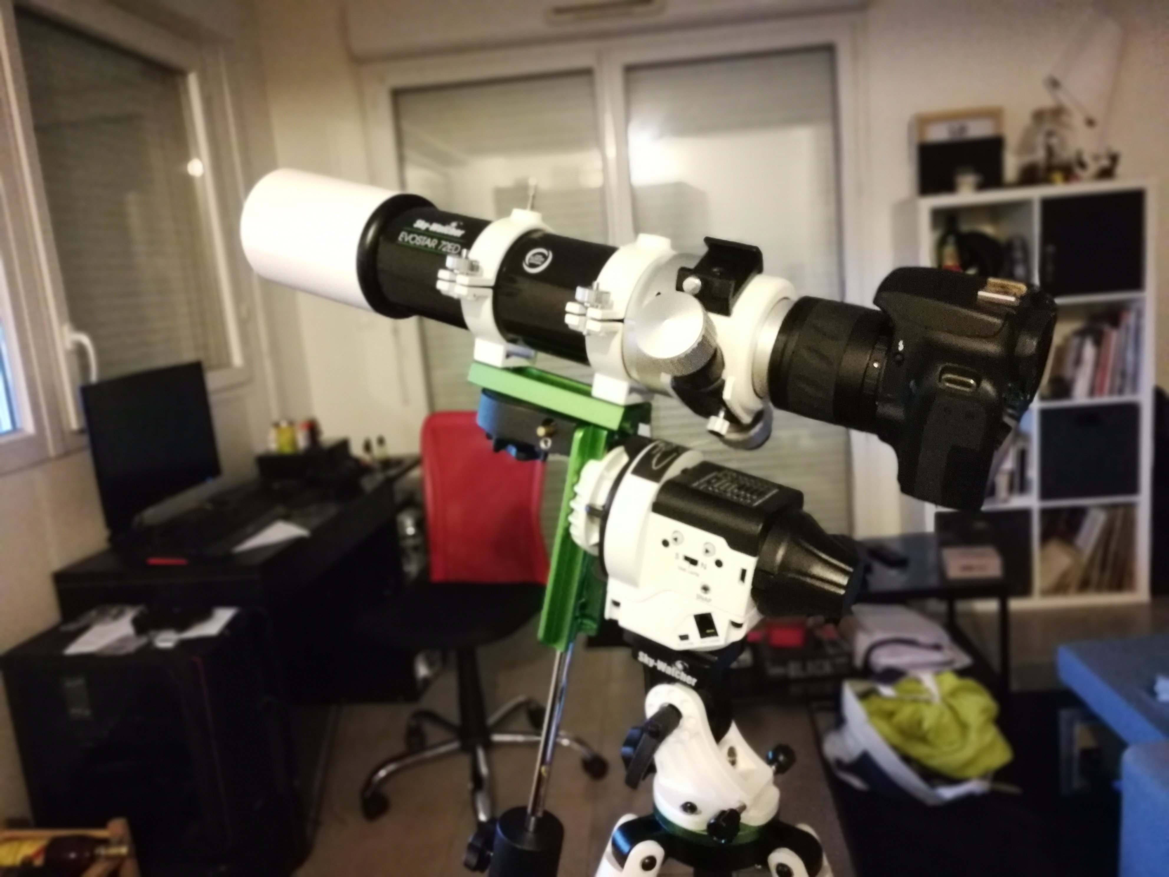

J'utilise maintenant ma SA avec ce set-p :
1000D d'origine
72ED correcetur-reducteur
et un bandeau chauffant
le tout alimenté par un powerbank
Ça donne ça :
Et le résultat avec ça pour le moment :

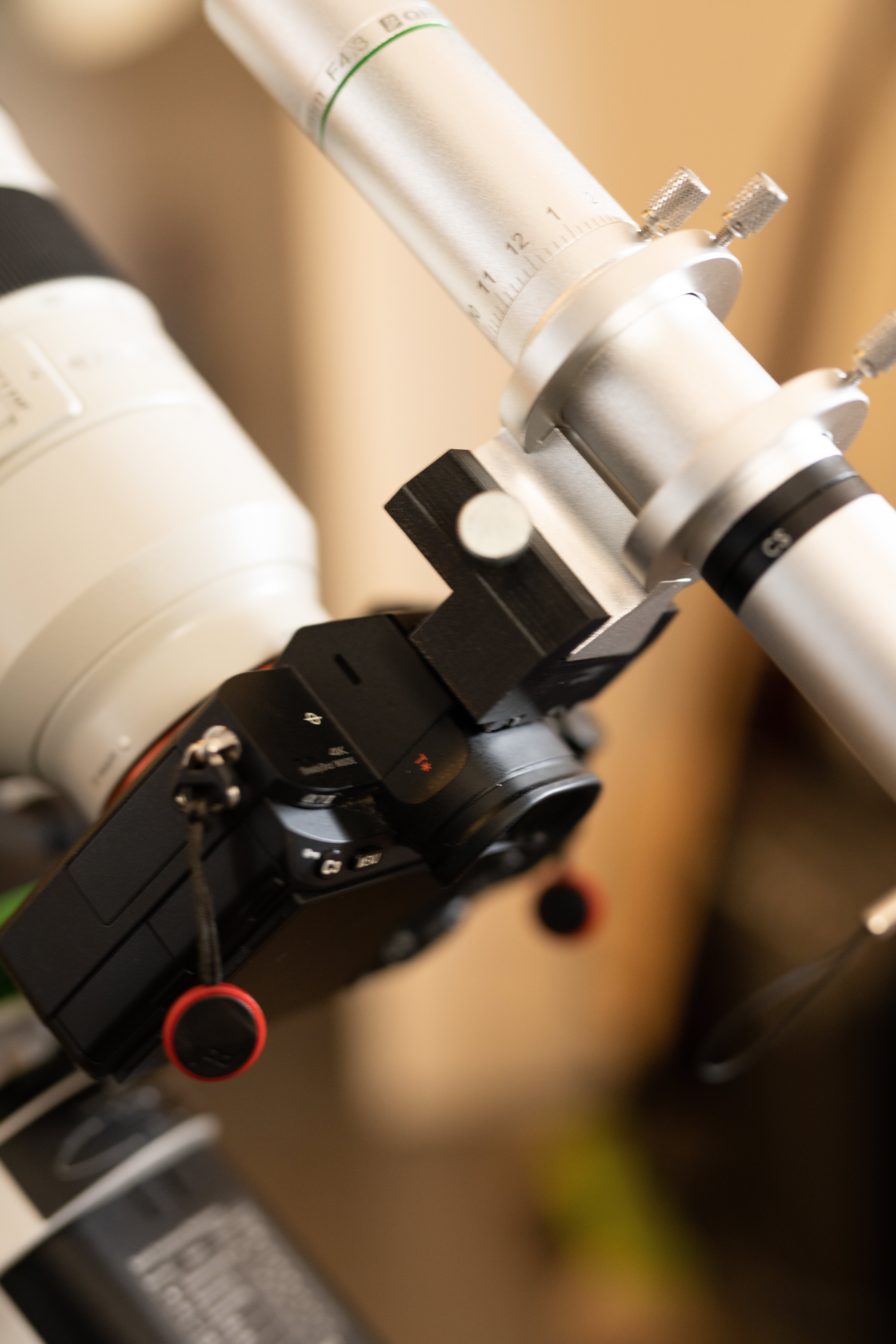

J ai imprimer en 3d un support pour la griffe de l' apn. Apres je verrais surment test les 2 et faudra que je voie pour l'equilibrage.
Il y a 2 heures, Nicolas Larrodé a dit :
Tu peux envoyer le modèle de lulu + cam que tu as choisi ? + tu vas devoir utiliser un pc ?
Mini guide scope QHYCCD 130mm pour la lulu.
QHYCCD QHY5L-II monochrome pour la ccd.
il y a 34 minutes, TalChin a dit :

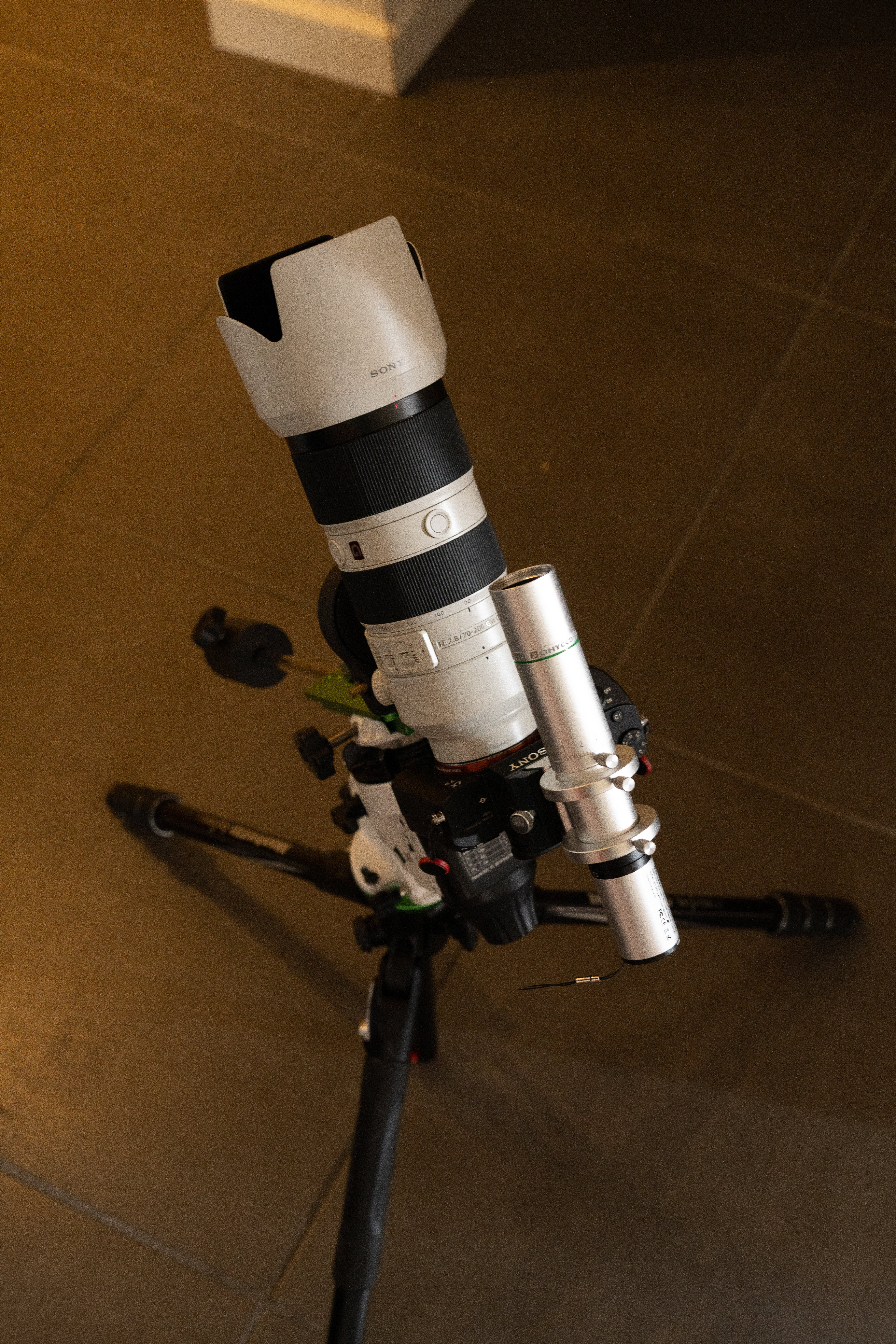

La lunette guide fixée sur la griffe de l'APN, celle du flash ??? Je vois à peu près le résultat que tu obtiendras.
Le montage va être beaucoup trop souple, source de flexions différentielles entre imageur et guideur. Je pense même que ça pourrais être pire que sans, c'est à dire corriger quand il n'y a pas besoin... Fais nous un retour à l'occasion.
il y a 53 minutes, krotdebouk a dit :
Oui ça donne ça monté.
il y a 56 minutes, krotdebouk a dit :
C'est un peu la question que je me pose et je vais commencer à être limite pour l'équilibrage. mais faut que je test pour vraiment m'en rendre compte. Et autrement ça sera en parallèle sur le L.
Non j avais la flemme de déplier a l'intérieur 😜 et j'ai fais sa en 2 min en passant a la maison a midi.
Bon déplier je suis à genoux mais c'est pas trop grave je trouve plus stable les pieds ouvert comme ça après tu peux aussi ouvrir normalement.
Modifié par TalChin
Il y a 2 heures, krotdebouk a dit :
Il ne faut pas exagérer. Avec 200 mm de focale sur un A7 III qui a des pixels de 5.9 microns, on a un échantillonnage de 6". L’erreur périodique de la SA, bien réglée, est de l’ordre de 30" (+ - 15" sur une période de 10 minutes) soit 5 pixels. Les flexions différentielles sont bien moins gênantes que l’erreur périodique de la monture sauf à poser très longtemps, ce qui n’est pas recommandé avec les Sony à cause du Star Eater.
@Fred_76 Ce que je voulais signaler, c'est que la solution pourrait être moins bien que sans, c'est à dire que ça envoie des ordres de guidage non nécessaires à cause des flexions. Ça serait quand même ballot...

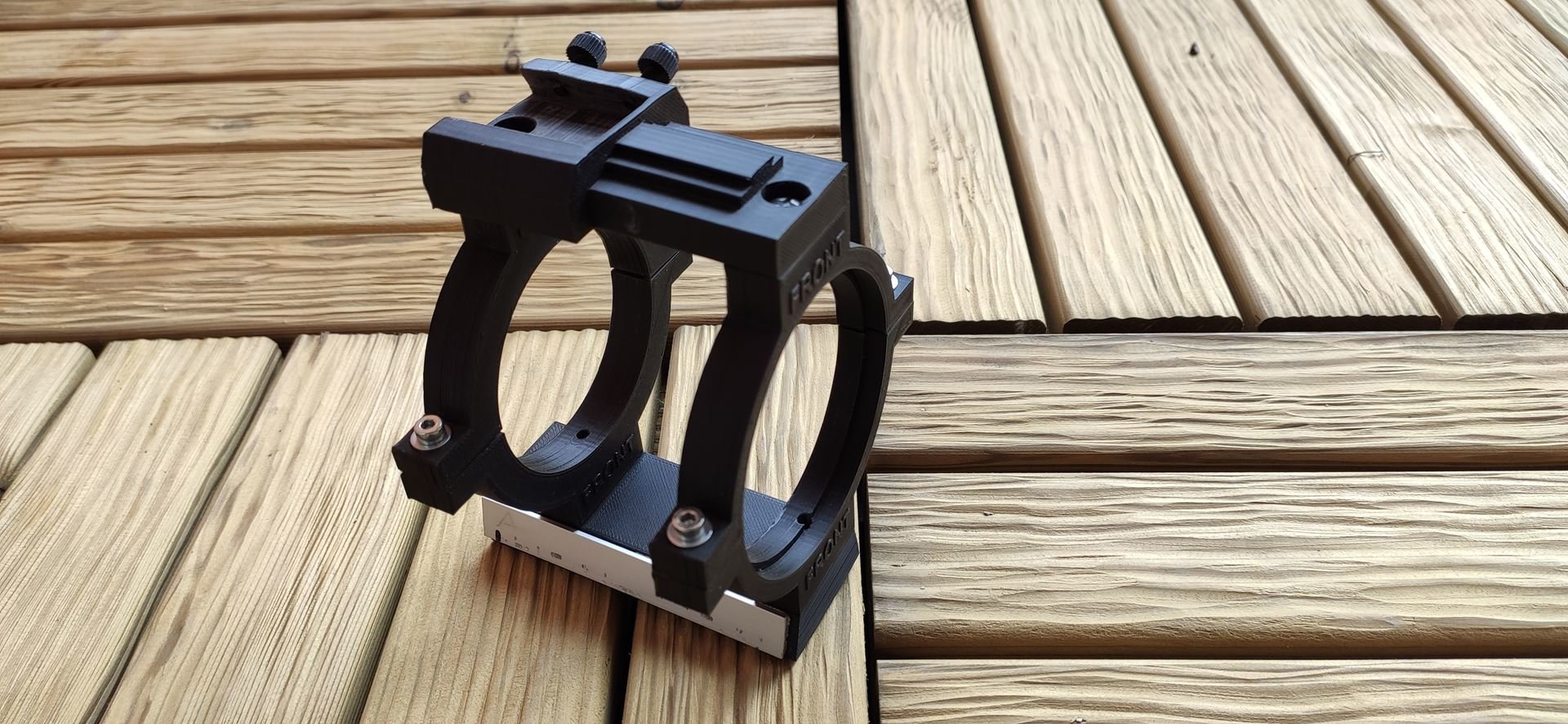

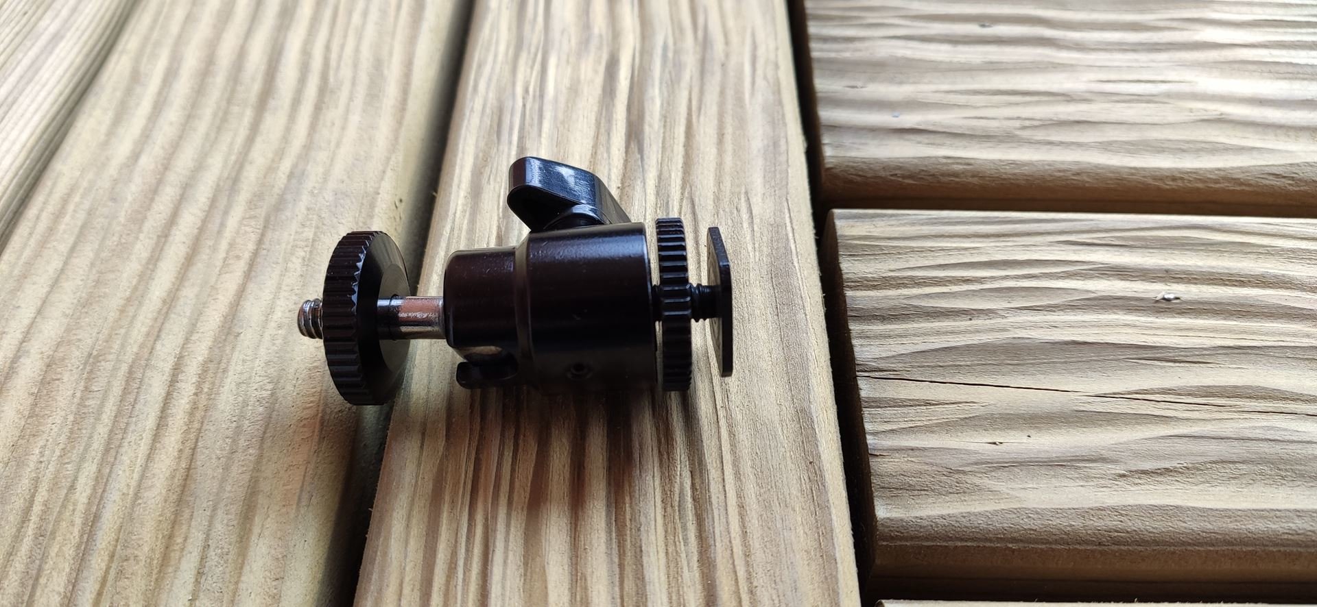

Les bidouilles à mettre dans la griffe du flash de mon 6D j'en ai testé deux. C'était pour placer un laser de pointage sur l'APN puisque la SA n'est pas Goto :)
Mon laser est certainement plus léger que la lunette guide de 130 mm de focale + caméra de la photo.
La première bidouille a été faite à l'imprimante 3D. Trop de jeu pour que ça rentre dans la griffe sans l'abimer et donc au final ça ne tenait pas super et même ça pivotait léger sur l'axe : poubelle. La deuxième, c'est un truc acheté via un distributeur Chinois bien connu.
C'est joli et ça risque moins de niquer la griffe du flash mais c'est pas d'un rigidité extraordinaire malgré le système de serrage. Pas poubelle mais carton des trucs qui pourraient peut être servir un jour. Au final, j'ai pris un support fait à l'imprimante 3D par Philippe Leca (astrokraken, pub...) sur lequel je peux mettre un mini guide ZWO 30/120 + ASI290 ou autre. Le support est spécial Samyang 135 et suffisamment rigide et également bien pratique pour positionner l'APN + Samy 135 de manière équilibrée en DEC sur une monture qui aime le guidage, une HEQ5 par exemple.
Je ne l'ai pas utilisé en guidage sur ma SA (135 mm + 6.5 µm), pas besoin mais je l'ai fait avec une ASI183 sur HEQ5 en SHO, nickel.
Modifié par krotdebouk
@krotdebouk  je confirme pour le support imprimé dans la griffe flash ça fonctionne pas terrible, pour l'instant j'y ai mis le point rougemais c'est approximatif. A 50mm on s'en fout, à 250... moins.
merci pour le partage de la bidouille fixée à l'objo, ça peut s'interpréter et j'y avais pas pensé !
