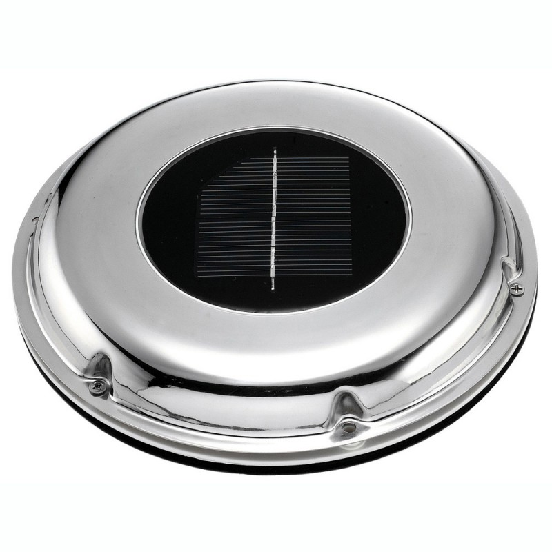

Pour la ventilation, il existe des ventilateurs  / panneau solaire facilement montable sur une remorque polyester, ce ce que nous mettons sur les remorques de transpoets de nos planeurs ...
il y a une heure, françoisP a dit :
Je connais ce type de ventilateur caravane. Attention tout de même au perçage dans la structure de la coque. Il y a des renforts internes à ne pas toucher. Ne pas mettre sur le toit pour éviter fuite et rehausse de la hauteur pour le passage au péage. Il faut penser aussi à une grille en position basse. Est-ce vraiment utile en final? Merci de ton message. Slyv.
