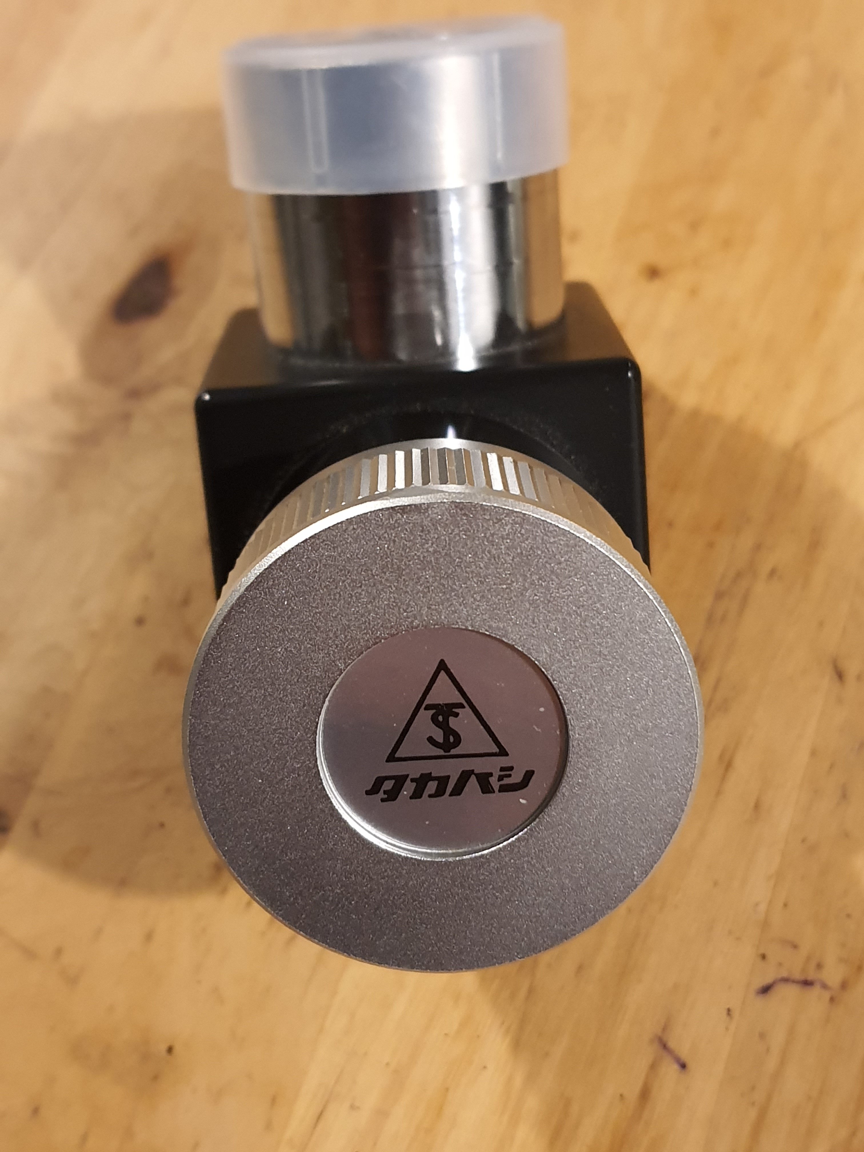

il y a 2 minutes, Blacksky a dit :
Pour avoir droit aux bouchons, il faut peut-être dépenser plus de 1000 balles ?! :D
Je ne sais pas, mais livrer un rc sans aucun bouchons ça la fout mal
Sinon, les bouchons rouges ou jaunes qui obturent les tableaux électriques sont piles au bon diamètre, il faut juste faire un petit trou pour éviter l'effet piston.
L'avantage c'est qu'on les retrouve facilement dans le noir et dans l'herbe.
Il y a 17 heures, pancho61 a dit :
De mémoire les bouchons coûte dans les 30/35 euros😭 donc presque la moitié du RC
Le bouchon taka au détail ?
En Europe il semblerait introuvable hormis si l'on prends la bague 31.75 avec, du coup encore plus cher.
https://www.telescopes-et-accessoires.fr/porte-oculaire-3175-n46-c2x30337229
Au Japon la starbase vends des bouchons en alu référencés "Takahashi" mais sans le logo prix de vente de 21 euros a 27 euros.
http://starbase.dw.shopserve.jp/SHOP/TS-A210.html
Sur le marché de l'occasion c'est dans les 30/35 euros le bouchon en alu.

Merci à tous, c'est sympa toutes ces astuces sur les bouchons à pas trop cher ! :wub:
Il y a 3 heures, pancho61 a dit :
Ouch, ça commence à piquer ce tarif. :b:
Réservé à un puriste !
Ou pour du gros matos.

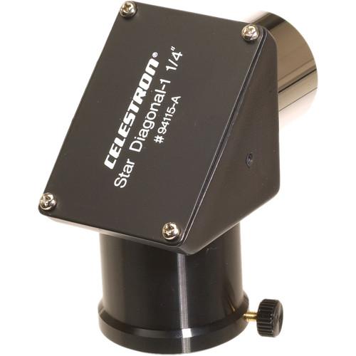

Très intéressant ! Justement je me posais la question si je gagne en qualité d'image en changent mon prisme de 40 ans. Et non, le test montre que même si le celestron n'est pas le meilleur c'est quand même mieux pour observer les planètes. Puis pas des coatings qui perdent en efficacité au bout des années.
C'était d'ailleurs marrant de voir quand je l'avais nettoyé que le prisme et tenu dans son boite par des morceaux en carton et deux petit vis qui le pince (plus la couvercle derrière évidement).
