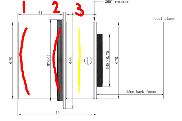

Sur une étoile de 30 microns de diamètre au mieux (avec focus parfait),Il y a un étirement d'une dizaine de micron entre le centre et le coin du FF... A mettre en regard avec la taille des pixels et la résolution de nos capteurs... Je trouve que ce n'est pas si mal pour un tel prix... Faut pas trop cropper quoi... Ce qui est peut-être plus gênant esthétiquement, c'est l'aberration chromatique dans les coins du FF... A voir...
C'est vrai que dire simplement que c'est corrigé sur du FF est abusé car ça n'a optiquement parlant aucun sens. Il faut associer ces dires à une erreur acceptable pour que ça ait un sens. Sinon ça reste parfaitement subjectif.
Bon dans tous les cas je serai sur de l'APSC donc je ne pourrai pas vous montrer ce que ça donne dans les coins d'un FF... Je serai plutôt sur le spot 3...
Le 20/08/2020 à 13:28, cddestins a dit :
Ma asi 1600 a un capteur de 13 par 17 mm ce qui correspond en bord de champs aux spot 3 et 4, les étoiles se déforment déjà.
Tu seras plutôt sur le spot 2, non? Entre ton centre et ton coin il y a une dizaine de mm d'après mes calculs 😉

Je ne sais pas si au niveau des spots c’est le rayon ou le diamètre qui est donné.
Il y a 18 heures, cddestins a dit :
Bonjour cddestins, la distance est entre l'axe optique et le centre de l'image sur le plan focal. Donc ça correspond à la distance entre le centre du capteur et le centre de l'image de l'étoile.

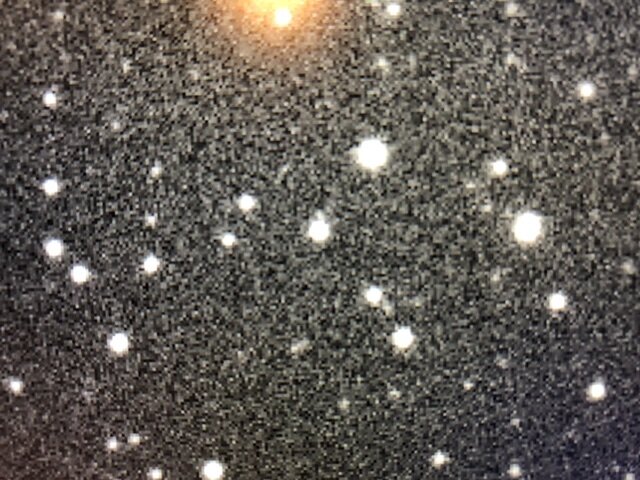

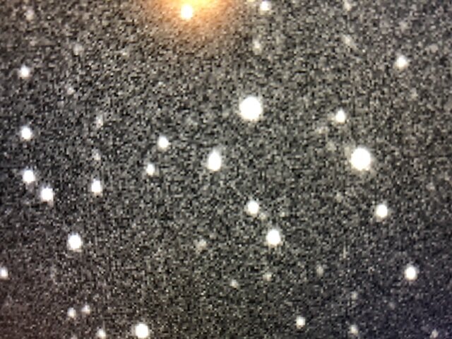

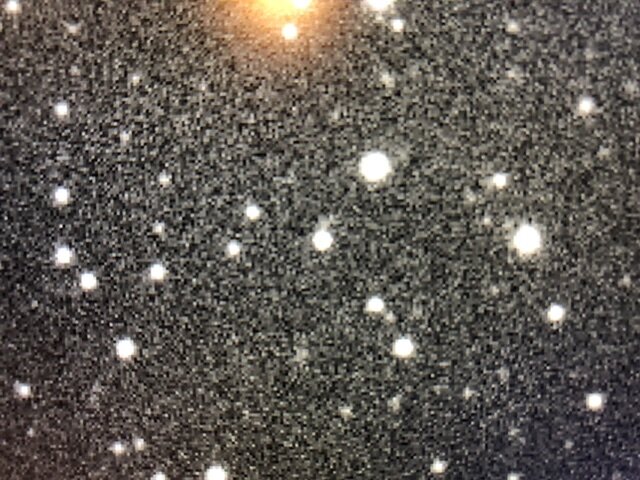

Salut ! La 76 edph est quand même très sensible à la température, j’en ai fais l’expérience. J’attend d’ailleurs avec impatience la map auto asiair 😊
Voyez par exemple ce que ça donne avec une variation de 0,5 et 1 degré:

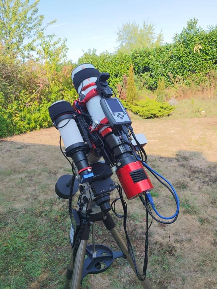

Hello
J'ai fait une "pose astro" durant mes vacances. Donc pas d'astro ! je n'ai pas emporté le matos.
D'ailleurs, il n'était pas prêt. J'avais commandé certains accessoires et par la même occasion j'ai changé de monture. Et comme d'hab, tu oublies toujours de commander un truc...
Donc une config complète avec 76EDPH à f/4.5, ASI6200MC, tiroirs filtres ZWO, focuseur SestoSenso2, guidage Lacerta Mgen3 (ou ASI29MMmini) sur chercheur 60mm, PC intégré PrimaluceLab EAGLE3s et gestion auto ECCO des résistances chauffantes, filtres IDAS LPS D2 + Optolong L-extreme ), ioptron EQ30 pro, Polemaster.
J'ai maintenant tout qui est opérationnel mais j'ai voulu, le week-end dernier, essayer un backfocus plus long (j'avais une bague fixe qui me permettait 58.5mm) que les 56mm (car filtre) et le résultat est pire. Ce soir, je repars donc sur un test de BF variable (pour tester de 55 à 58mm) mais les 56mm me semblaient finalement pas mal puisque je retrouvait la forme des spot diagram de TS (Sharpstar.
J'ai aussi testé plusieurs logiciels (APT, SGP, NINA, PRISM... ) et si j'ai éliminé les 2 premiers, je suis en train de choisir entre NINA et PRISM. A priori NINA devrait pouvoir gérer le Lacerta Mgen3 d'ici 1 ou 2 mois.
Pour la lunette elle-même, oui, je l'aime bien. Certes, les pixels de 3.76µm sont peut-être un peu trop exigeants (mais mon but n'est pas de publier des images de 62Mpix mais de traiter en 62Mp et de publier en 24Mp par exemple, afin de donner plus de liberté au traitement).
Question logiciels de traitement, toujours APP et PixInsight. Mes classiques depuis des lustres (pour Pixinsight depuis sa version 1.0).
Pour la MAP, j'ai remarqué que ça bougeait un peu avec la température mais pas dramatique. De toute façon, c'est assez classique.
Ce week-end, il devrait faire beau en région parisienne, donc ce soir je serai dans le jardin !
Il y a 20 heures, cddestins a dit :
Je ne suis pas certain que tu puisses détecter 0.5 deg C de différence... Mais par contre, de la turbulence ou un mauvais guidage, oui.

Pourtant on le voit clairement surtout entre la 1ère et 3 eme photo on voit parfaitement que les étoiles se sont allongées. Et il y a 1 degrés de différence entre ces deux. D’ailleurs j’avais refais la map à ce moment là et c’est rentré dans l’ordre 😉
Il y a 4 heures, CCD1024 a dit :
Ah si c’est flagrant surtout en live (là mes images ne sont même pas des captures c’est une photo de mon écran). J’avais effectivement vérifié le suivi qui était bon durant la soirée (0,8 rms à 2,2 d’échantillonnage et pose de 2 min).
Il y a 4 heures, cddestins a dit :
Ah ça y est, en regardant attentivement, au milieu, en effet, c'est plus ovale ! 😉
Va falloir que je regarde en détail les séries que j'ai faites car en plus elles sont sur 3 ou 4 heures, je verrai si j'ai ce genre de dérive.
Philippe

Il y a 2 heures, Phil49 a dit :
Un défaut de MAP ne provoque pas d'ovale, mais une étoile plus grosse tout simplement.
Ici je penche plus sur un défaut de suivi que réellement de MAP qui a bougé.
Sur la FSQ c'est bien plus évident que ça à voir.
Moi sur la FSQ, je le vois très bien à l'écran à partir de 1.5 degrés de delta T°. Mais sur la FSQ c'est connu ça. Comme pour tous les Petzval.
Donc je note la température de la sonde de l'EAF dès que je lance les poses, et quand le delta T° atteint 1 degré, je refais la MAP.
Comme tu dis, vivement l'autofocus, en espérant qu'il sera fiable. C'est maintenant vraiment le dernier truc de l'ASiair qui me manque.
Je confirme que sur ma lunette un défaut de map à tendance à allonger les étoiles. J’ai fais le test sur des poses de 10 secondes. Si j’ai pas la map parfaite mes étoiles s’allongent 😊

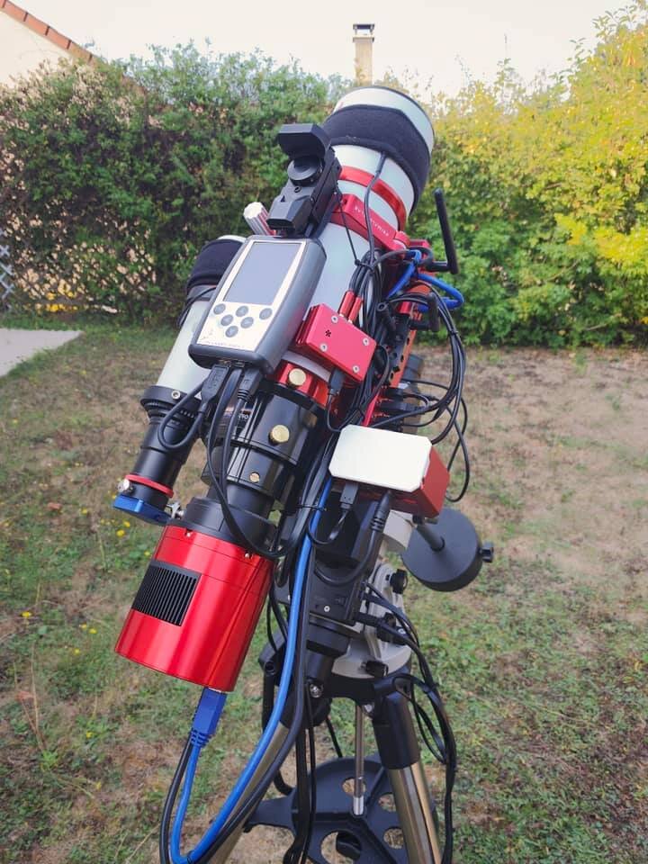

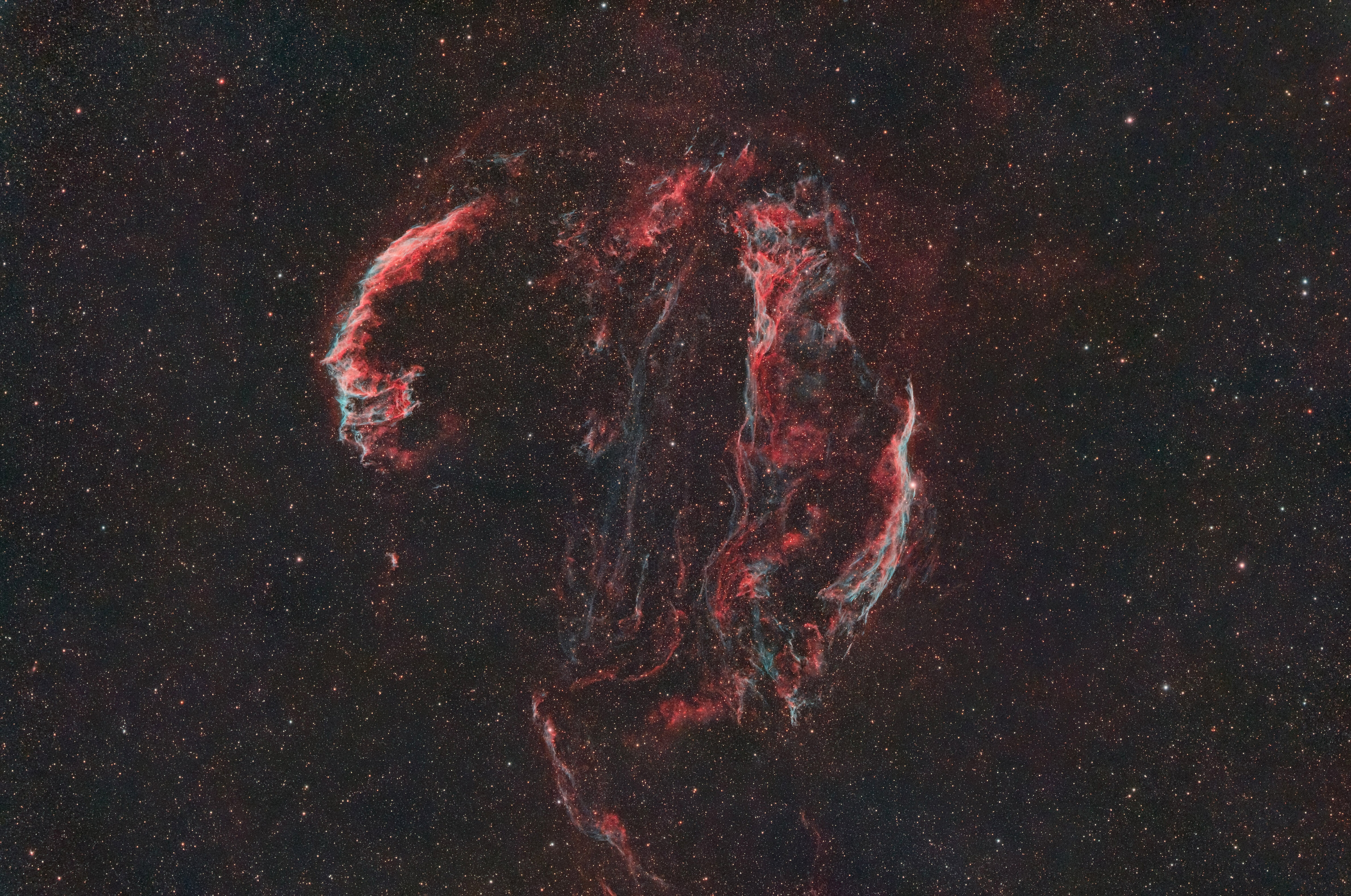

Samedi, 1ere lumière avec le setup quasi complet, sous le ciel pourri de la RP 91
1h50 sur les dentelles avec le filtre L-extreme et la ASI6200MC, j'ai fait 1 seule fois la MAP
55 poses de 2min
le setup
119522700_4326192247422594_7110954008248034063_n.jpg.ff7d7a2c1787aa95ca64b0f314ca89e3.jpg
119512039_4326187264089759_1510923362379910292_n.jpg.13f2fe6254f3db06837f089e0fffbad7.jpg

Belle prise ! Beau setup! Tu as un lien astrobin pour la voir de près ? Merci 😊

Salut Philippe,
comprends pas. Le filtre tu le places derrière le correcteur, pas devant. A moins qu'il y ait un soucis de sémantique sur le mot devant ?
Tu dois le placer en aval du correcteur si tu préfères.
Et dans tous les cas, qu'il soit devant ou derrière, l'épaisseur du filtre s'ajoute quand même puisque tu as toujours un bout de verre dans le trajet optique.

Michel,
Je me réfère à ce que dit Pierro Astro sur son site :
La TS 76 EDPH offre une connexion pratique pour les filtres 2"
Le constructeur a pensé à intégrer un support pour les filtres ! Dévissez simplement le correcteur du porte-oculaires et vous trouverez un filetage femelle M48x0,75 du côté  interne du correcteur. Il suffit alors de visser le filtre, puis de revisser le correcteur. La distance de travail de 55mm n'est pas impactée ! La position du filtre AVANT le correcteur réduit d'autant les risques de reflets internes.
Je sais que que l'on à déjà vu ensemble à  de nombreuses reprises Michel la question du positionnement des filtres et l'impact sur le BF, mais là, du coup ce n'est pas moi qui perd la boule ! 😉
Alors peut-être que j'interprète mal ses propos, mais... 😉
Tout dépend par ce qu'il entend aussi par "distance de travail" ce n'est peut-être pas le B.F !
Je suis au boulot je profite dune pause, et je n'ai pas ma lunette sous la main, donc je ne peux pas confirmer, je verrai ce soir concrètement, mais pour l’épaisseur, de toute façon l'ASIair ajustera d’habitude comme un grand, non ?
Philippe
Il y a 2 heures, cddestins a dit :
Oui sur mon compte astrobin
Sinon, celle-ci s'affiche à 50% de la résolution originale en cliquant sur afficher l'image.
La 100% n'est visible nulle part, trop lourde en taille.

Non, c'est FAUX, c'est une grosse erreur de sa part.
1) Il n'y a pas de possibilité pour visser le filtre devant le réducteur.
2) Il faut 56mm de BF environ lorsque tu mets le filtre
Le seul emplacement (hors roue à filtres) est derrière le réducteur, sur la bague interne en M48. Cette bague sert à protéger la rotation 360° de la caméra lorsque tu devisses les patins téflon.
il y a 20 minutes, Phil49 a dit :
Ok j'ai compris ce que voulait dire Pierro.
Dans ce cas, si on place un filtre en AMONT du réducteur, bien évidemment le backfocus à respecter du réducteur au capteur n'est pas impacté.
il y a 6 minutes, CCD1024 a dit :
Il faut tirer cette affaire au clair :) Et j'imagine que si tu le dis, c'est que tu as essayé.
Pierro peut très bien se baser uniquement sur des docs chinoises sans l'avoir vérifié lui-même.
Donc @Phil49 t'as plus qu'à vérifier toi aussi si le filtre se monte sur la partie avant du réducteur, parfois il est possible qu'en fonction de la date d'achat, ce soit différent d'un modèle à l'autre.

Le constructeur :
http://www.sharpstar-optics.com/index.php/wap/en/refractionfocalreducer/300.html
SHARPSTAR 76EDPH F4.5 is the latest development in dedicated full-frame reducer, which meets the need of full-frame photography. The reducer is equipped with a 2.5" lens specs, one end of which adopts a M74×1 thread and connects to the pinion focuser of the primary mirror. The other end adopts a M48×0.75 thread, the focal plane is 55mm from the end interface. The reducer features a triplet air-spaced structure, and full-frame photography is supported, which achieve excellent perimeter dimmer control. The reducer is specifically designed for deep-space widefield astro photography with a focal length of 342mm and a focal ratio of f/4.5.
In addition, the 360-degree rotator allows you to easily rotate the camera to achieve the best image framing. The M48 interface contains 2 "filter thread for easy connection
Je vous résume :
En 1, position lentille frontale (diametre 70 externe, environ 66mm interne
En 2, position lentille arrière
EN 3, position du filtre (jaune)
Le rotateur 360 se dévisse pour insérer le filtre
