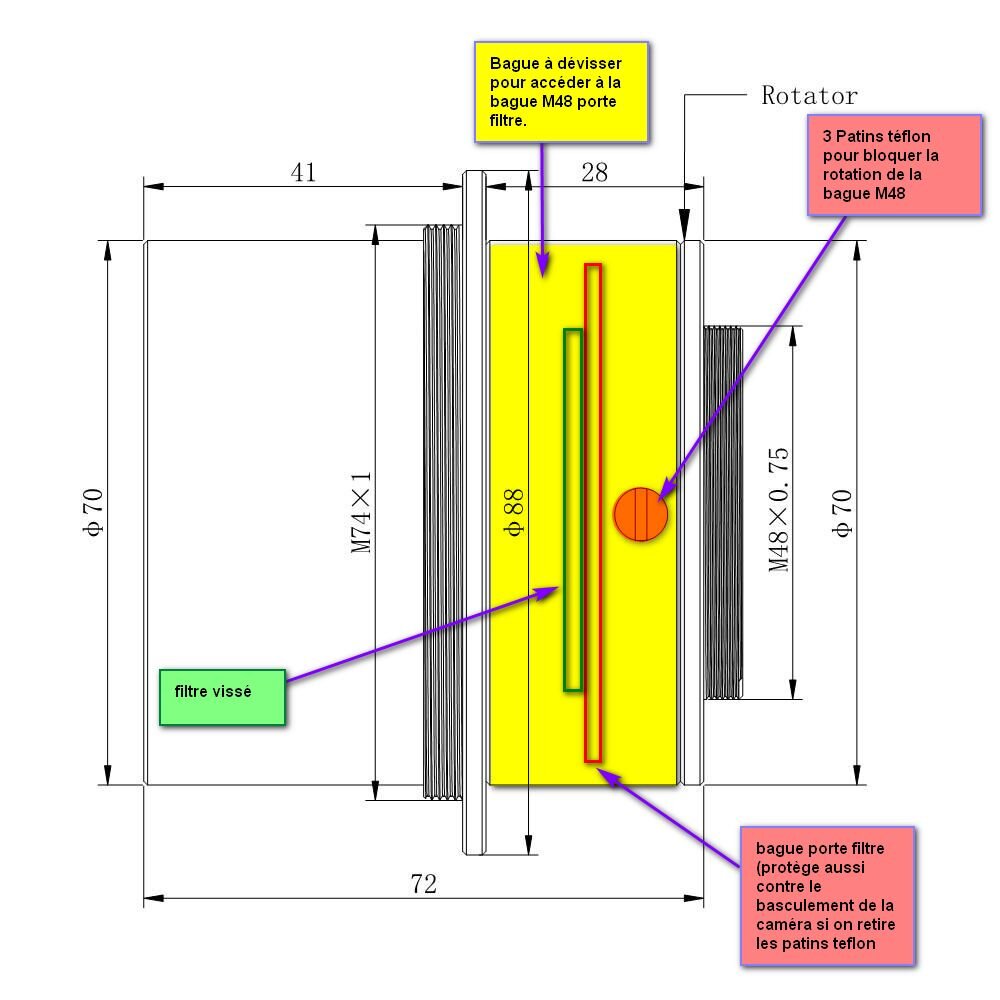

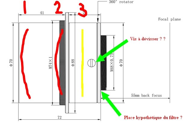

  Le 14/09/2020 à 14:25, CCD1024 a dit :
EN 3, position du filtre (jaune)
Voir davantage
Re à tous,
Bah tu m'as devancé, et effectivement, mauvaise surprise quand j'ai enlevé le correcteur, c'est pas devant car comme on le voit sur le plan de CCD1024,c'est du M74, mais alors là, je n'aurais même pas imaginé que c'était dans la partie que tu surlignes en jaune !!!
Je m'apprêtais à chercher sur le Net puisqu'aucune doc de TS n'est livrée, juste un bristol qui n'aide en rien dans la boite du correcteur...
Alors, si je comprends bien, il faut dévisser la vis que l'on voit sur le diagramme et insérer dedans le filtre !??
Comme les filtres sont filtés juste à l'arrière je présume qu'il se rentre par le derrière...
Je voudrais vraiment être sûr que c'est bien ce modus operandi histoire de ne pas flinguer mon correcteur, enfin disons d ele dérégler...
CCD1024, qu'est-ce que tu appelles les "patins en téflon", c'est dans la bague ?
Quand tu dévisses cette vis si c'est bien elle (vu qu'il n'y en pas d'autres par ici) c'est le bloc M48x0.75 qui se dévisse ou détache ?
Tu l'as déjà fait ?

Mouais enfin entre nous je vous souhaite du courage pour aller visser le filtre là-dedans sans foutre les doigts sur le verre :D
Déjà moi je galère avec le tiroir à filtre pour pas mettre mes doigts dessus (j'en ai d'ailleurs commandé 1 autre pour pas avoir à dévisser les filtres, avec 2 boîtes de rangement), alors là...

Bonjour Michel,
Oui, c'est un peu ce que je crains plus la poussière surtout, les traces de doigt bien entendu et en plus le risque de jeu en montant/démontant régulièrement etc...
Franchement, quand j'avais lu le descriptif avant d'acheter, j'étais content je me disais, wahou, bien pensé, juste à retirer le correcteur, simple pour une fois, et visser devant la lentille fronatle, bah non...
Ils ont trouvé une solution, mais pas sûr que dans le temps cela soit la bonne..
Bravo CCD1024 pour ces trouvailles d'infos ! 😉
C'est quand même un comble de devoir se rendre sur le site du produit rebadgé pour comprendre comment faire et qu'il n'y ait pas un minimum d'infos !
Enfin, quand je dis "rebadgé", c'est peut-être même la marque initiale, non !?
C'est TS qu redistribue en Europe qui a rebadgé finalement ?
Je sais, l’époque des manuels est révolue, mais là franchement, ça s'invente pas ce truc, ça aurait été plus utile que le bristol qui explique comment utiliser l'adaptateur 2" avec un APN ! 😞
