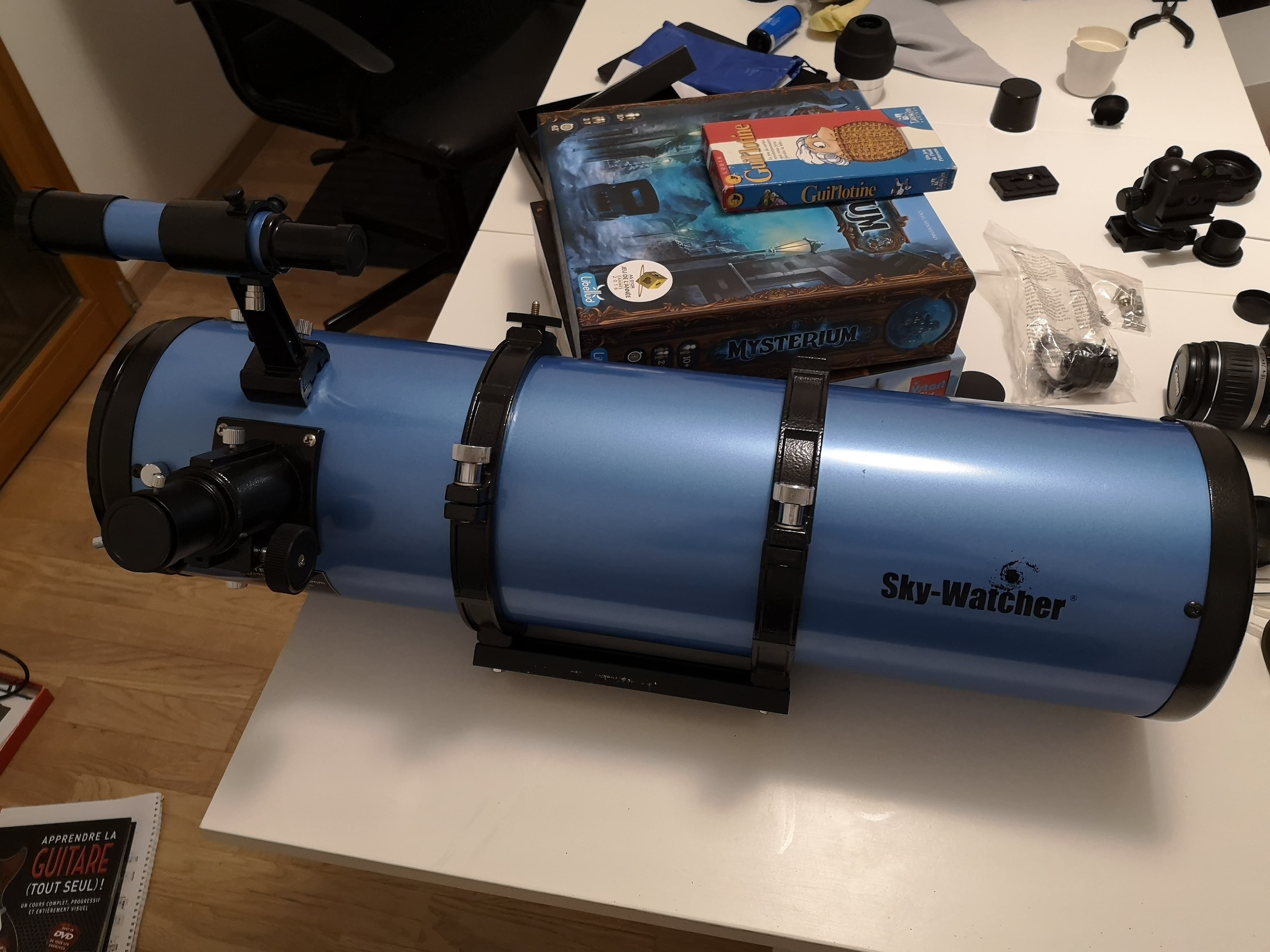

Hé, mais c'est le mien! :) J'en profite pour te répondre @Mark_73.
Pas de Crayford, ni de démultiplication sur ce modèle. C'est confortable à avoir mais ça ne me dérangeait pas personnellement, et pas de souci pour faire une bonne mise au point.
Au niveau du PO, il est par contre en 1.25 donc ça limite le choix du correcteur de coma, si tu envisages d'en acheter un bientôt. A prendre en considération.
Au niveau de l'optique, RAS, ce n'est pas un cul de bouteille et il est parfaitement adapté pour l'astrophoto. J'ai sorti des chouettes images avec, que ce soit en CP ou en planétaire, tout débutant que je suis :)
Modifié par Orion38
Désolé Orion, mais je vais déconseiller ton tube à Marc surtout pour un usage astrophoto. Là c'est un tube dédié au visuel, et le modifier en astrographe lui coûtera certainement plus cher qu'un tube dédié et pas mal de travail aussi.
Marc, choisis directement un tube avec un porte oculaire en 2" (c'est capital), d'une part pour utiliser un correcteur de coma qui ne se fait qu'à partir de ce diamètre, et d'autre part pour éviter un vignetage énorme sur tes photos.
Modifié par Eudes
19 minutes ago, Eudes said:
Désolé Orion, mais je vais déconseiller ton tube à Marc surtout pour un usage astrophoto. Là c'est un tube dédié au visuel, et le modifier en astrographe te coutera certainement plus cher qu'un tube dédié et pas mal de travail aussi.
Marc, choisis directement un tube avec un porte oculaire en 2", d'une part pour utiliser un correcteur de coma qui ne se fait qu'à partir de ce diamètre, et d'autre part pour éviter un vignetage énorme sur tes photos.
Tu as le droit de le déconseiller, le forum est là pour conseiller ;)
Par contre, on peut tout à fait faire de l'astrophoto avec (c'était mon cas, donc faut pas être aussi péremptoire) et je n'ai absolument pas de "vignettage énorme" sur mes photos...
Le seul truc potentiellement rédhibitoire pour Marc_73, c'est le PO en 1.25". Si tu veux absolument un correcteur de coma, mieux vaut effectivement passer ton chemin et partir directement sur un 150/750 avec PO en 2".
EDIT : @popov, no problem ;)
RE-EDIT : J'ai un APN avec capteur APS-C
Modifié par Orion38
Orion, je ne veux pas casser ta vente mais pour moi il n'est pas du tout adapté au projet de notre ami. C'est sa discussion, c'est normal de donner nos avis en toute bonne foi et ce n'est que mon point de vue :
- ces crémaillères ne sont pas fiables, autant en tenue de l'axe optique qu'en tenue de la map. Ca bouge verticalement et y'a du jeu type backlash. On peut éventuellement compenser en bidouillant l'intérieur avec des bandes teflon mais c'est du bricolage.
- le microfocuser n'est pas impératif loin de là mais c'est un confort en plus quand on l'aura pas ici.
- à ma connaissance il n'y a pas de correcteur de coma en 1.25" donc on se prive d'un importante piste d'amélioration de la qualité d'image.
- le coulant 1.25" risque de vigneter suivant le matos photo que tu voudras monter dessus. Dans tous les cas un montage en 1.25" génère d'avantage de porte à faux. Passer en 2" sera compliqué car demandera de charcuter le tube + changer le secondaire.
- il n'est pas certain que la map soit atteignable avec son APN. C'est à tester en tout cas, on a déjà eu des cas où ça ne passe pas. Je ne parle pas d'un montage en planétaire avec ajout de barlow.
Après faut voir suivant ton budget, si t'es raz les pâquerettes c'est a prendre en compte. Un 150 old gen ça cherche dans la centaine d'euro grand max en général, ou 150 avec une vieille eq3 manuelle. Un 150 chinois mais typé photo CP c'est à partir de 150 euro (sw black diamond, …). Parfois il est demandé un peu plus cher quand y'a des accessoires, c'est normal mais faut alors voir si t'en a bien besoin. Vu ton budget 1000 euro, si t'es ouvert à l'occas je prendrai un tube typé photo plutôt que d'essayer de gratter 50 euro...

il y a 6 minutes, Orion38 a dit :
 je n'ai aucun vignettage sur mes photos.
nos messages se sont croisés. Ca dépend du capteur en fait.

il y a 3 minutes, Orion38 a dit :
