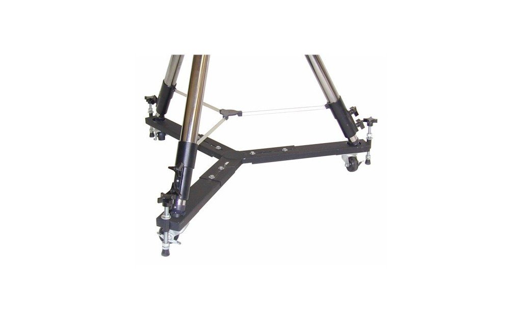

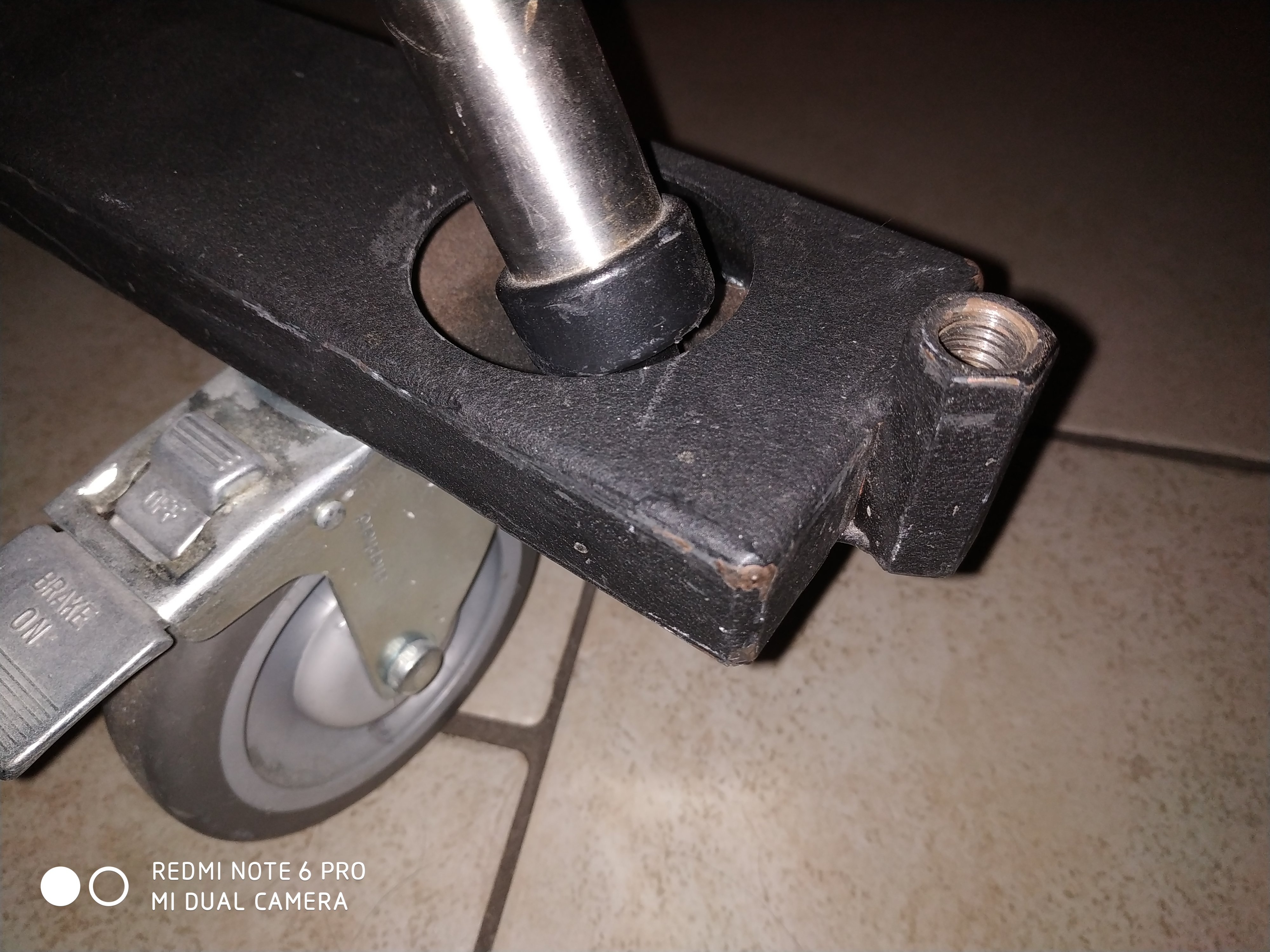

Seconde chose j'ai un chariot à roulettes pour monture et il me manque les tiges filetées de blocage qui vont au bout (voir photo). J'ai essayé avec une tige filetée standard mais le pas de vis ne semble pas être le même. Si quelqu'un possède ce genre de chariot pouvez vous me dire comment fonctionne ce système de blocage? Je souhaite le vendre mais ça m'embête qu'il soit incomplet.

Il y a 2 heures, Dax03 a dit :
Pas métrique VS pas américain ?
A faire confirmer par les rois de la mécanique s'il est possible d'acheter facilement des tiges au bon pas (et les molettes qui vont bien avec), ou si c'est peut être possible de retarauder le trou ?
Concernant la vis : peux nous communiquer le diamètre du taraudage (le trou) mesuré avec un pied à coulisse par une personne qui sait le faire ? Ensuite, trois soluces :
https://www.visseriefixations.fr/vis-americaines/tige-filetee.html?gclid=EAIaIQobChMI5KmildiC6AIV1YTVCh2gfgvQEAAYASAAEgI-E_D_BwE
- construction à la demande. Je peux le faire (je ne travaille pas l'inox) mais là, il me faut la longueur, le diamètre de la vis et le pas.
- passer au filetage métrique : de ce cas il me faut le diamètre "extérieur" de la partie taraudée et sa longueur afin que je puisse estimer la quantité de matière. Si celle-ci est suffisante, il faudra percer les taraudages pour les transformer en trous lisses et les garnir d'un fourrage bronze au taraudage ISO que je te fournirai. Cette solution semble la plus économique ...
A voir.
Cordialement.
Norma
Merci pour toutes ces infos très précises.
Pour la jupe de l'oculaire, j'ai essayé avec une autre Celestron mais ça ne vas pas.
Pour le chariot je ne sait pas si d'origine il y a bien un système de vis. Il y a bien un pas de vis intérieur mais la tige filetée d'origine est peut être plus petite et verrouillée avec des écrou à ailettes..
Je vais me pencher sur un taraudage, c'est une bonne idée surtout que je peux avoir le matériel.
