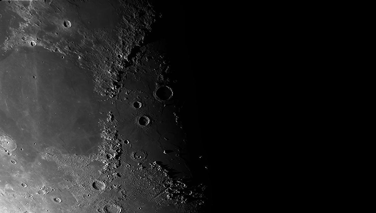

La première photo montre les cratères Barocius, Maurolycus, Faraday et Stofler :

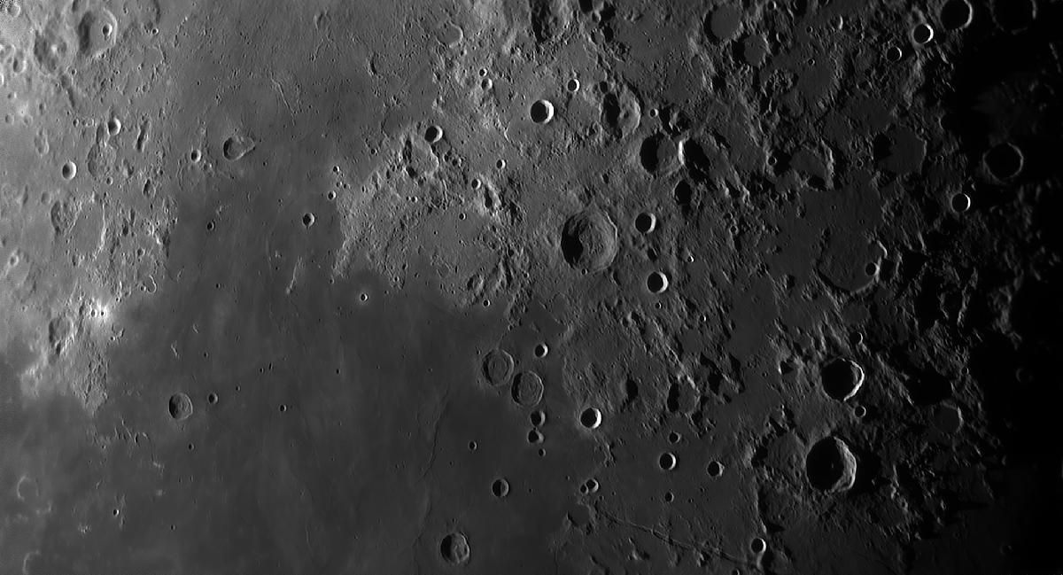

La seconde photo montre la Mer des Pluies avec pas mal de formations intéressantes comme Rimae Hypatia, les cratères Moltke, Sabine, Ritter, Ritter D, Schmidt, Arago B, etc.
Plus en dessous, on peut même voir Rimae Ariadaeus :

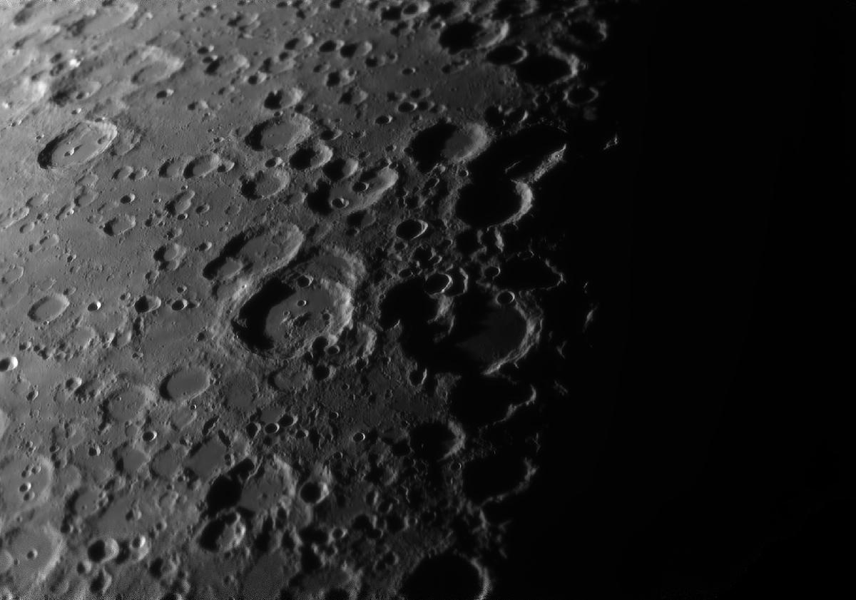

Enfin, la troisième et dernière photo montre les Monts Apennins, Rima Hadley, Rima Bradley, ainsi que les cratères Autolycus et Archimède :

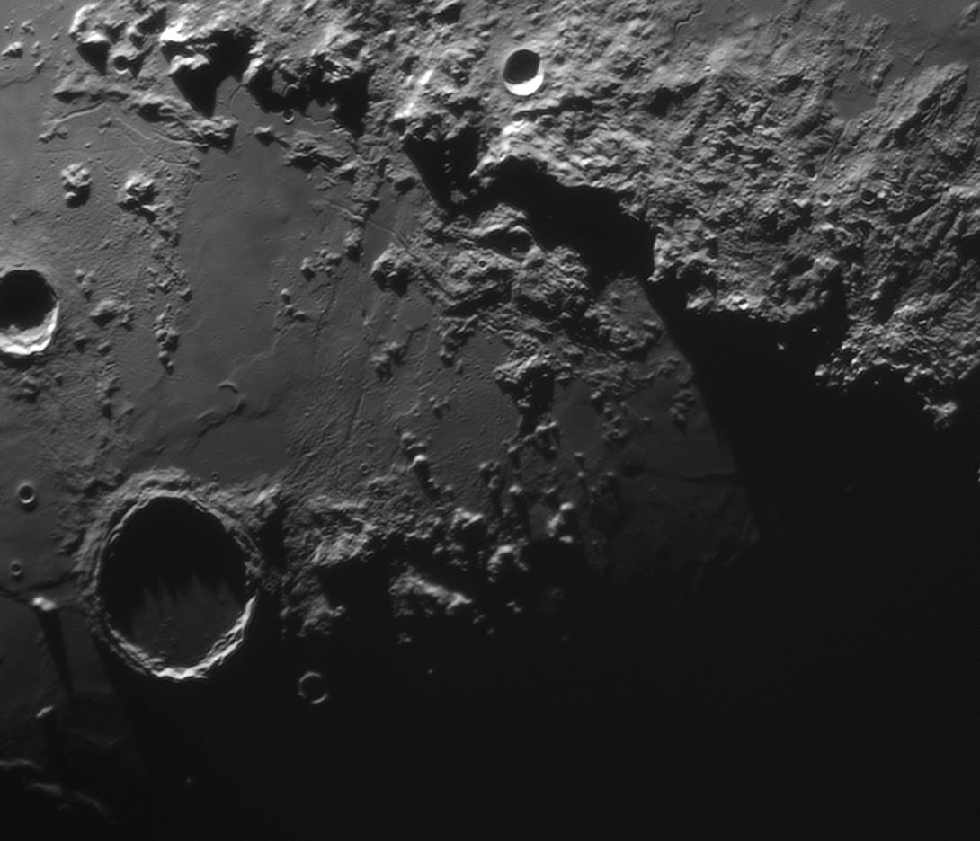

Ci-dessous, je vous joins une photo prise au foyer (sans lentille de Barlow) montrant la Mer de la Sérénité ouverte directement sur la Mer des Pluies.
On y retrouve les cratères Aristillus, Autolycus, Archimède, vus précédemment.
D'autres détails apparaissant comme le cratère Conon, Rima Conon, la Vallée des Alpes, Mons Piton, les craterlets Piton A et Piton B, etc.
Ce que j'apprécie sur cette photo, c'est de voir des promontoires projeter leur ombre sur le sol llunaire, ainsi que deux pics montagneux se dévoilant dans l'ombre du terminateur.
