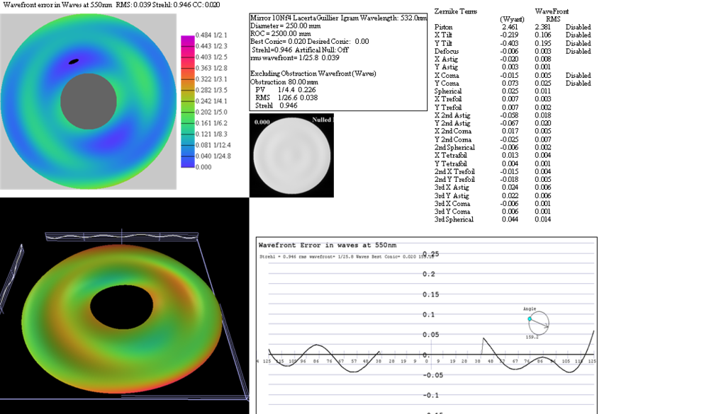

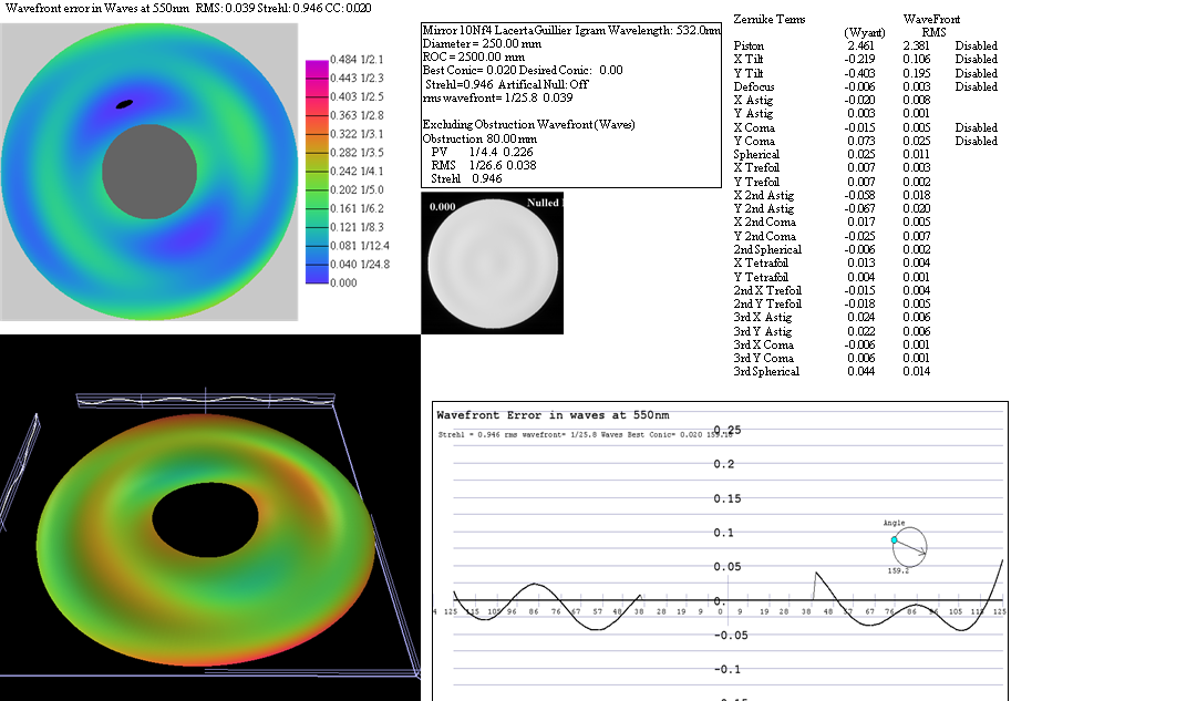

Lacerta propose des télescopes carbones qu'ils montent eux même avec tube allemand , porte occulaire lacerta octoplus (qui fonctionne pas mal), revêtement interne en tissu noir , résistance pour le secondaire et miroirs skywatcher qu'ils trient.
ils donnent un bulletin détaillé de l'ensemble du telescope pour 200e en plus ( pour ce prix ils te font aussi la colimation qui semble bien tenir et montent le motorfocus si tu le prends)
 Tout ça pour un prix qui reste contenu.
J'ai opté pour cette solution quand j'ai appris que mirrosphere suspendait pour un moment  la production  de leurs astrographes (la, j'aurai volontier cassé ma tirelire)
Les miroirs restent industriels bien sur, loin des standards de Frank Griere, mais semblant triés sérieusement,  ils font le job
pas sur du tout que ce soit utile, vu mon niveau de pratique ,de changer ces miroirs pour des artisanaux , comme je l'envisageais au départ.
Voici le bulletin livré avec,  la chaîne optique (les 2 miroirs sont testés ensemble) est dans les bons standards industriels
