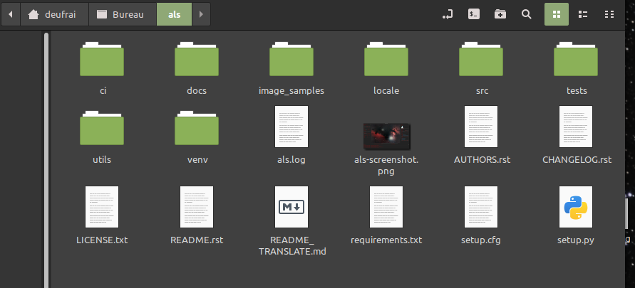

Si tu as suivi la procédure d'install et que tu as un ALS en état de marche, voilà la marche à suivre pour te créer un lanceur sur ton bureau, en partant pour cet exemple que les sources d'ALS sont sur mon bureau dans le dossier 'als'. Tu adapteras pour ton cas particulier
1) tu as donc un dossier "als' qui montre le contenu suivant

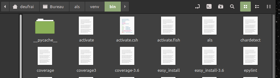

2) dans ce dossier 'als' tu as un sous-dossier 'venv' dans lequel se trouve un dossier 'bin' qui contient un script nommé 'als'

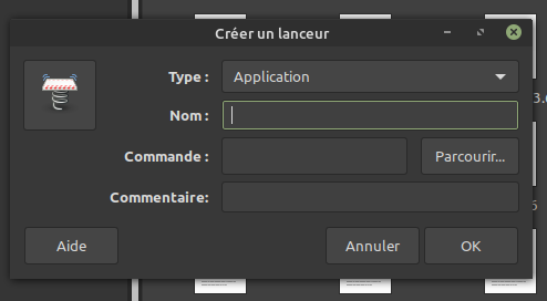

3) nous allons créer un lanceur qui pointe vers ce script 'als'. D'abord un clic droit sur ton bureau et sélectionne 'Créer un lanceur...'

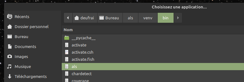

4) Clique "Parcourir..." et navigue jusqu'au script 'als' situé dans <SOURCES_ALS>/venv/bin/
5) Renseigne le champ "Nom" avec un truc qui a du sens pour toi :) et valide.
Tu as maintenant un beau lanceur sur ton bureau
