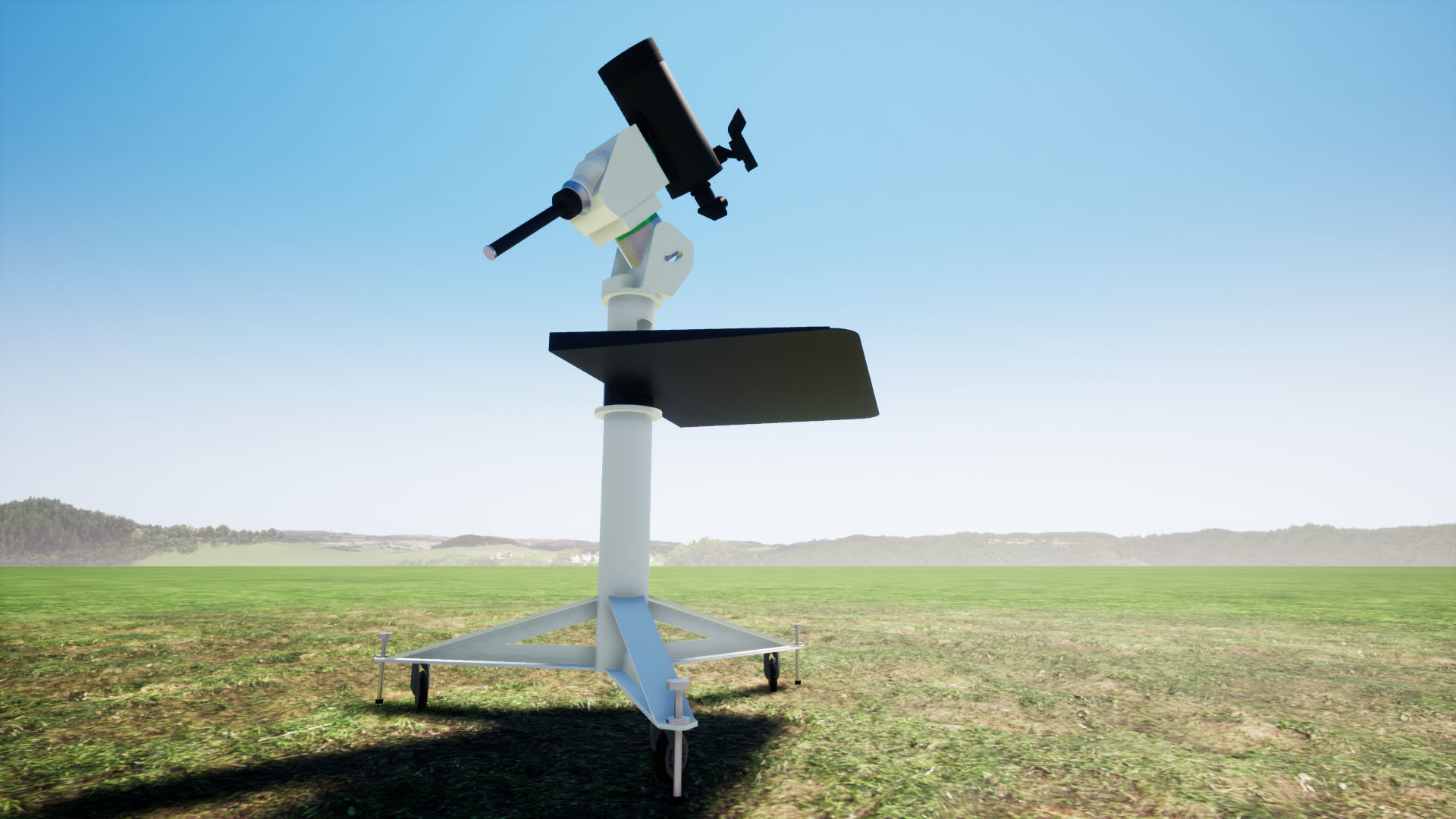

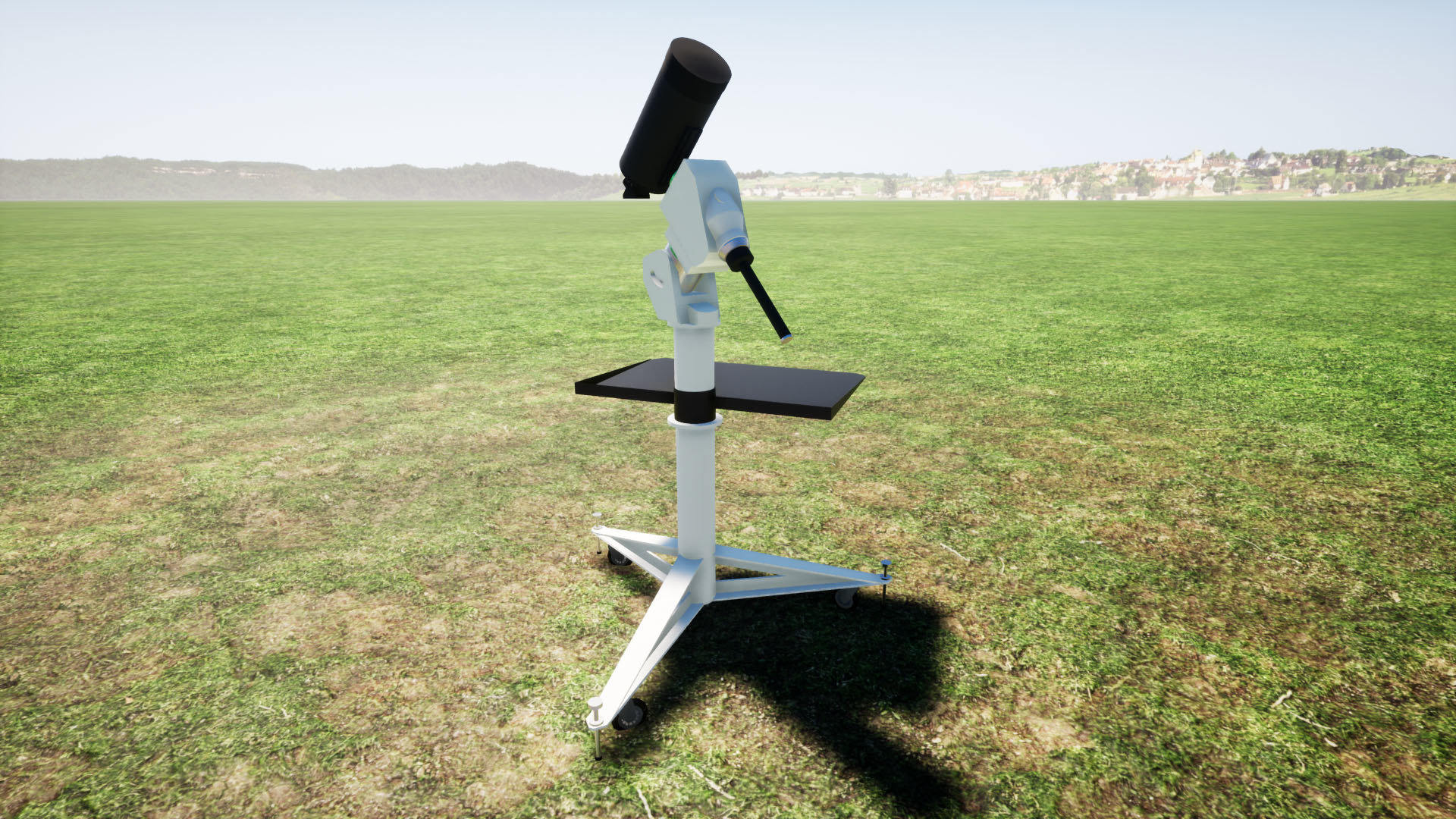

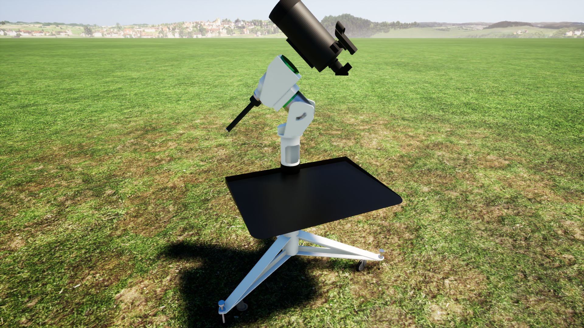

Je suis en train de faire des plans pour faire fabriquer un trépieds colonne pour une AZ-EQ 6. Il y a des solutions qui existent toutes faites mais je ne trouve pas de truc qui soit "vraiment" autonome.
Observant dans le jardin, et étant déjà "full" en emprise, je voulais un trépieds colonne sur roulette. SW et Géoptik en font des (très) bien apparemment mais j'aimerai avoir une tablette rotative intégrée et deux trois "options".
Du coups, acheter un Géoptik à 700€ pour aller souder des trucs dessus, je suis pas persuadé que ce soit très performant...
J'ai donc fait cette maquette 3D:
Le trépieds est conventionnel:
- Roulettes
- Pieds réglables
- 3 niveaux intégrés à des endroits différents pour régler au mieux l'horizontale
- 1 tablette "rotative" pour l'ordi
- Quelques petites boites fixées sur le pieds pour ranger vite et bien les oculaires, etc... (non représentées sur la 3D):
         - Range "sacoche oculaires, filtres,
         - Emplacement transformateur + prises diverses
         - support batterie powertank (en attendant de pouvoir tout brancher sur un seul transfo..)
         - accessoires APN
La tablette, je l'aimerai rotative pour que sa position ne gêne pas la rotation de la monture, et que quoi que je vise, je n'ai qu'à bouger la chaise.
L'avantage c'est qu'une fois la session terminée, je sort le train d'atterrissage (!) , et je rentre tout en 1 fois...
J'aimerai vos avis parce que je suis persuadé d'oublier des éléments pouvant être importants et/ou pratiques... Qu'en pensez-vous?
Si l'idée vous parait idiote, n'hésitez pas à le dire aussi!
Merci à tous! :)

Excellent la tablette rotative mais je pense que si tu commence à pianoter pendant une séances d'imagerie, ça va poser quelques problèmes de vibrations même si tu touche juste ta souris pour vérifier une image ou le suivi. Donc la tablette, à priori, ce sera pour quelque chose que tu ne touches pas pendant ta séance de shoot. Maintenant pour juste l'observation, l'idée est géniale je trouve.
Il y a 2 heures, AJL54 a dit :
Ah non... tu peux en être sûr :lol:
Sympa ton spot.... un peu à l'étroit mais sympa ;)
Aie Le lourd! J'avais pensé à tout sauf aux vibrations... Exact 😓 Merciiii Et du coups... je vais peut scotcher des velcros sur un pieds tout fait pour mettre mes pochettes de rangement...
En même temps c'était pas pour pianoter.. Juste pour cliquer sur play & pause... Je me demande si je vais pas essayer quand même (le mec tétu!) lol
Et oui! Le site d'observation est cool! D'où les roulettes pour "l'amené-replis" facilité! 😁
D'autres idées? :-/

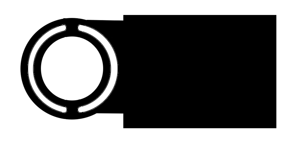

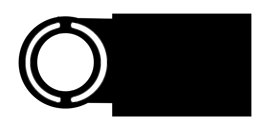

Super projet, perso je conserverais la tablette mais je ne la collerais pas aussi prêt du pivot, je ferai des doubles disques reliés en deux points pour permettre un passage de câble. (je pinaille, mais ça serait sympa je trouve), genre ça:
1152465737_Capturedu2020-03-0819-10-39.thumb.png.9e0a08cccf8a1baa7d4fd9ef47a94576.png
Selon le matériau utilisé, peut être trois ou quatre points
Ironique le "je pense" c'est sur que ça va vibrer même un petit clic sur le pavé tactil. Sinon tu mets une pose entre les shoots et tu vérifies ce que tu veux en essayant de ne pas trop faire bouger le tout. Ça vaut largement le coup d'essayer en tenant compte effectivement des câbles comme le dis Alinthda fort justement et des vibrations. En tout cas je maintiens que c'est une excellente idée. Pour les câbles, tu peux étudier une solution pour les passer à l'interieur du tube du coup la tablette sera plus rigide.
