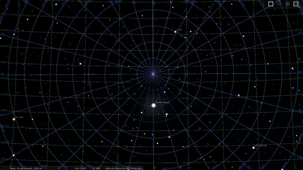

Ayant commencé la photo de ciel profond, j'essaye de mettre plus de soin à la mise en station. Mon EQ6 possède un viseur polaire, mais je ne comprend pas:
Dans le viseur polaire j'ai ça:

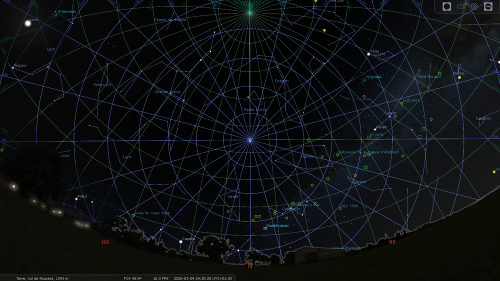

Si la Polaire est sous le pôle nord céleste, en position 6h, je suis censé avoir la Grande Ourse en bas et Cassiopée en haut.
Hors sur le ciel c'est le contraire, je devrais avoir Cassiopée en bas et la Grande Ourse en haut:
Du coup je ne comprends pas...

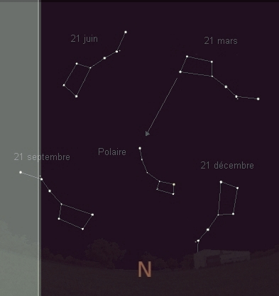

il y a une heure, Toutiet a dit :
Que viennent faire cette carte du ciel et le lien que tu donnes concernant la question posée...? 🤔
Sérieusement ?... :hmm:
Si ça se trouve les constellations (Grande Ourse et les autres) semblent "tourner" autour de la Polaire dans notre hémisphère... la Polaire faisant un point fixe au fil des saisons.
M'enfin ce n'est qu'une hypothèse :rolleyes:
Il y a 12 heures, Toutiet a dit :
C'est effectivement tout à fait anormal... et il semblerait qu'il y ait une erreur de tracé du réticule... 🤔
Mais comment cela est-il possible...?! Et comment se fait-il que personne ne s'en soit aperçu...?
La bonne réponse est : c'est normal car le viseur inverse l'image.
Or on regarde la polaire dans le viseur, mais pas les constellations (on ne les voit pas, champ trop petit) Donc on place le viseur polaire en l'orientant pour avoir le dessin des constellations dans la même direction que les constellations sur le ciel qu'on regarde directement sur le ciel, sans inversion.
résumé
-> polaire inversé car vue dans le viseur
-> constellations pas inversées car vues en direct hors viseur
-> donc c'est pas comme sur une carte
