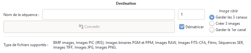

Quand Je lance la conversion des fichiers fits, je coche Dématricer comme sur la capture suivante.
Je rate sûrement quelque chose dans le traitement.

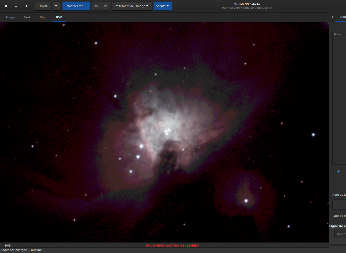

Pour info, la photo que j'avais dans la prévisualistaion avait les couleurs plus jolies.

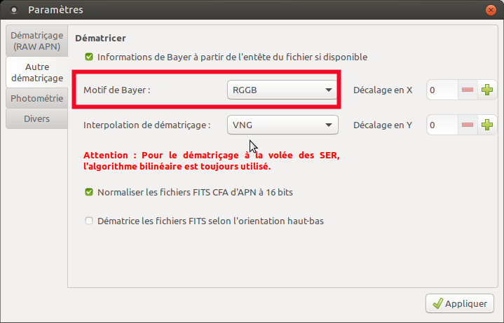

@gehelemC'est au niveau des paramètres d'Ekos que tu as cet écran?
