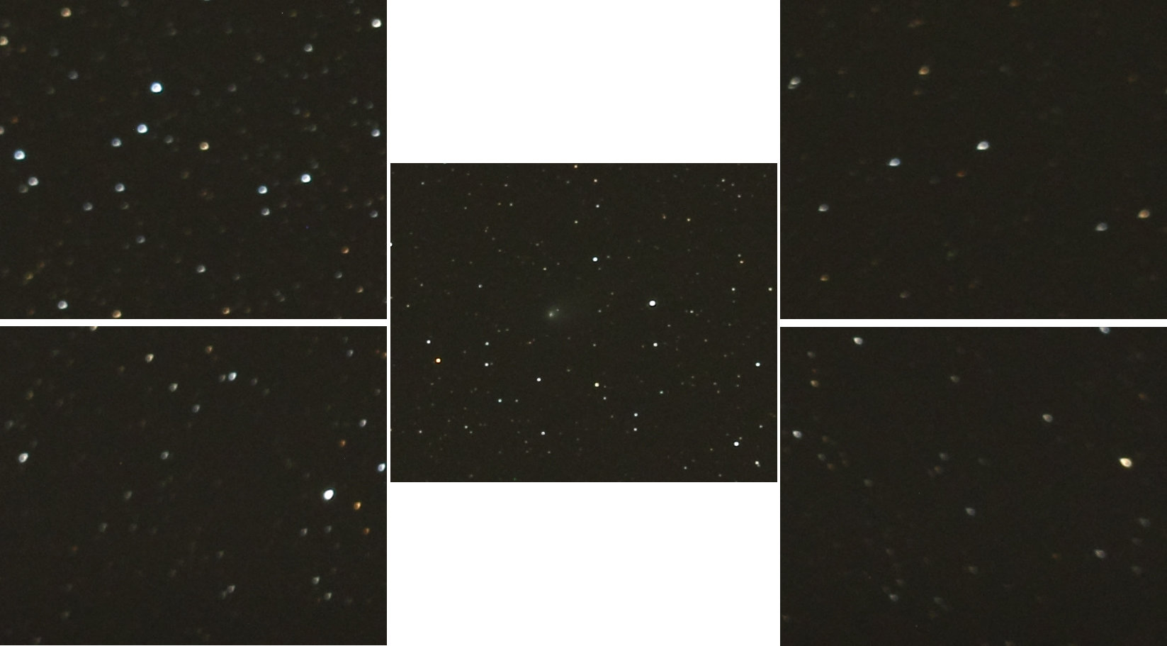

Je sais qu'il y a des personnes très calées sur les problèmes de backfocus. Je m'interroge suite à un sujet où était évoqué le fait que les distances préconisées par TS pouvaient ne pas être bonnes.
J'avais lu un sujet d'un américain qui avait tenté d'améliorer la déformation de ses étoiles par l'ajout de bagues mais sans résultat concluant.
J'utilise la bague préconisé par TS pour APN Canon et la lunette sort de chez Pierro Astro. Cette lunette possède un flattner intégré.
Pourriez-vous me dire si l'ajout de bague pourrait améliorer mon image?
J'avais beaucoup de tilt sur mon coin bas droite, après pas mal d'essai, j'ai jugulé (en partie) le problème.
Par contre mon coin gauche ne présente pas la même déformation que les autres angles ce qui me paraît aussi très étrange...
Merci pour votre aide!

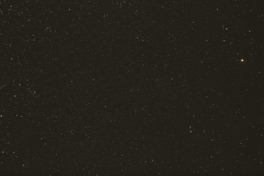

Voici une brute converti en .jpeg :
et les angles (l'effet Guerre des étoiles m'embête un peu!!!):
j'ai une TS100Q de la même série 'imaging star", acheté chez PA, c'est une des première qui est sortie, PA l'avait testé avant de me l'envoyer : aucun soucis dans les coins.
Les imaging star sont très facile d'emploi car pas besoin de gérer le backfocus, plus chère aussi.
ça converge vers le centre : pas bon du tout.
sur astrobin, on trouve des shoot avec la même lunette que la tienne qui ressemble à ça :
https://www.astrobin.com/full/411329/0/
renvois ta photo chez PA, voir ce qu'il dit

PA m'avait prévenu qu'il y aurait une légère déformation dans les angles.
Théoriquement le modèle qu'il m'a envoyé a été testé car il en a renvoyé (au moins une) chez TS
J'ai longtemps traîné un problème de tilt, faute de temps et de possibilité de sortie et aussi de connaissance pour régler le problème.
Du fait du tilt, les angles ne paraissaient pas aussi... dégradés.
