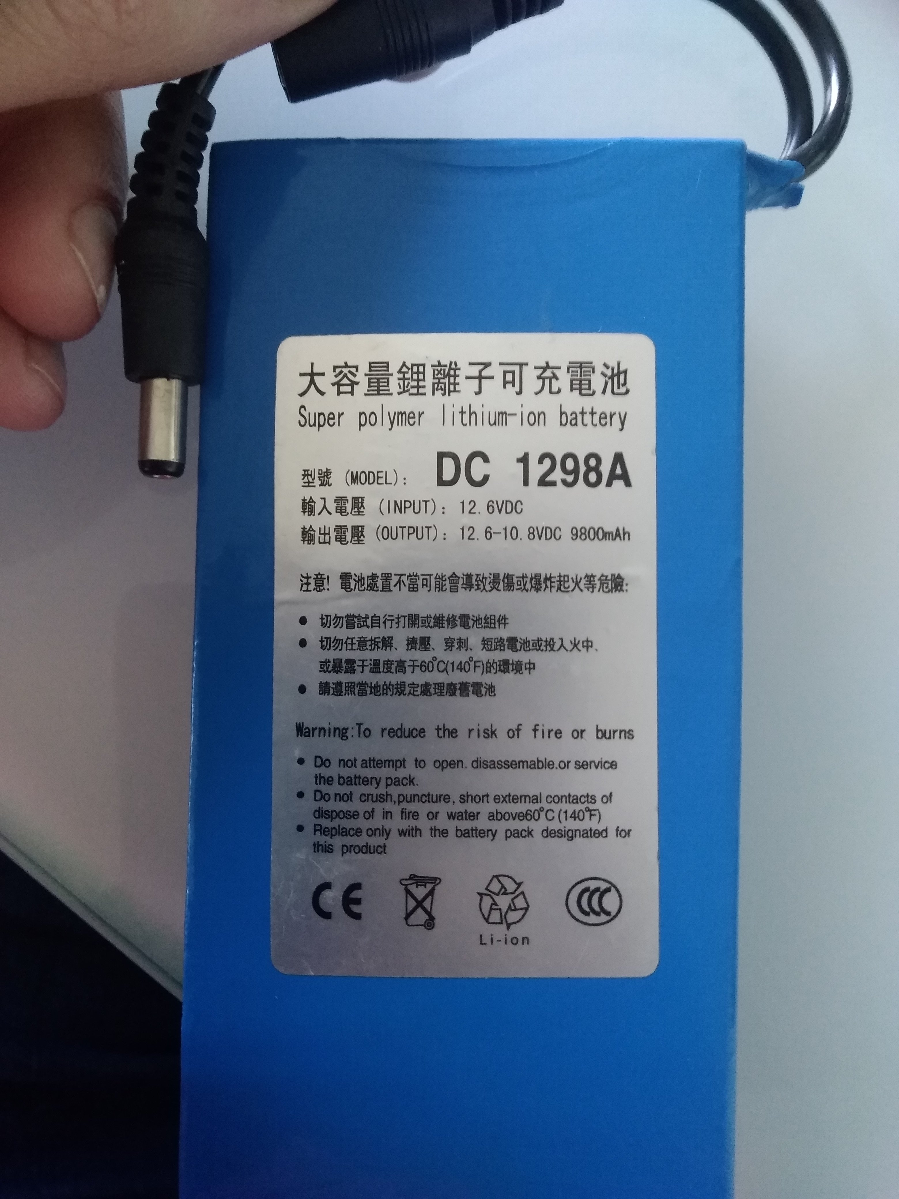

C'est une 12v / 9,8ah, une EQ6 consomme env 0,8a en suivi et le double lors d'un goto.
Si la capacité reelle de la batterie est bien 9,8ah (pas sur sur ce type de batteries..) alors tu pourras tenir env 12H en alimentant que la monture.
Salut
Sur ce type de batterie la capacité est calculée sur une cellule de 3.7v, sous 12v il faut diviser par 3 a minima, il ne va pas rester grand chose dans la durée pour ta monture, tu peux quand même essayer un soir voir ce que ça donne
