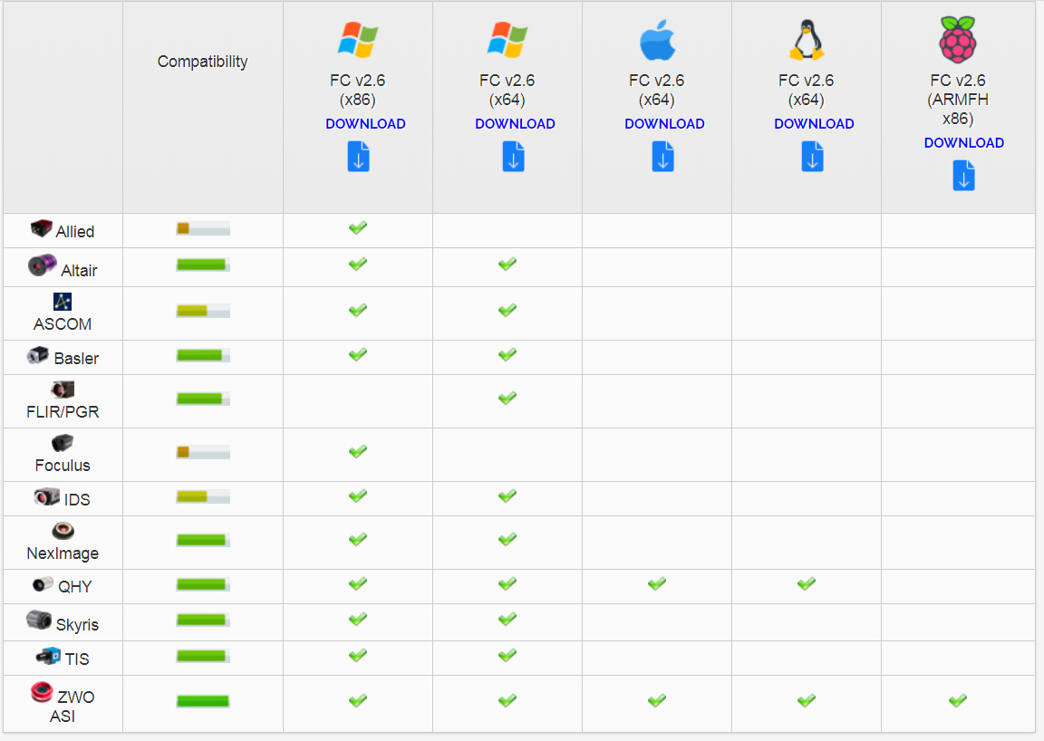

http://www.firecapture.de/
ça a l'air d'être compatible MAC OS / ZWO Asi
Là tu peux enregistrer en SER RAW8 sans pb de compatibilité avec AS3.
Si ça fonctionne bien tu sera tranquille.
