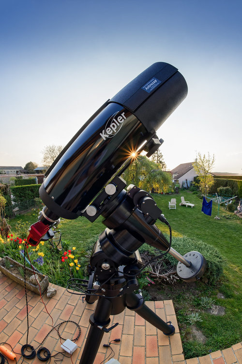

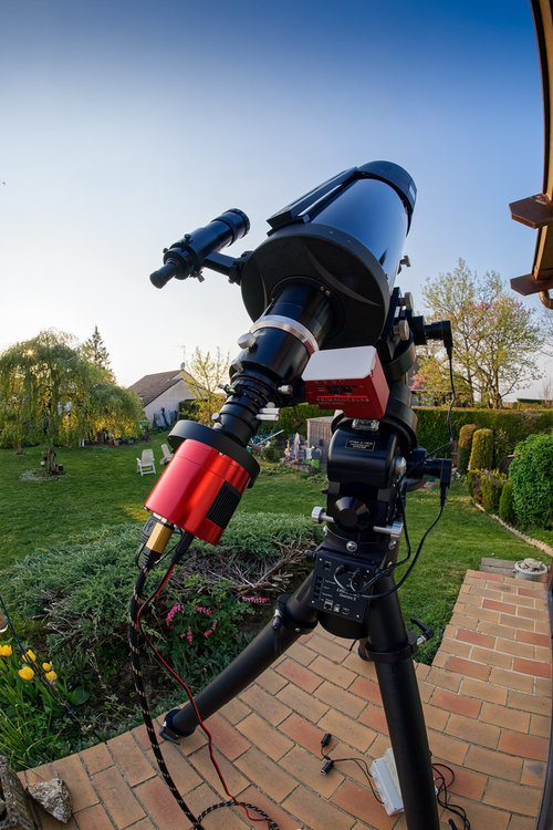

@VIRGO 26 J'ai acquis récemment un Cassegrain 150 mm, dont j'ai fait un début de compte-rendu ici. Malheureusement, je n'ai pu m'en servir que 2 fois pour l'instant...
Ce test ne devrait donc pas beaucoup t'aider pour faire ton choix, d'autant plus que mon expérience est encore trop limitée pour donner un avis aussi éclairé que ceux de lyl ou olivdeso.
Mais bon, sache que tu n'es pas seul. :)

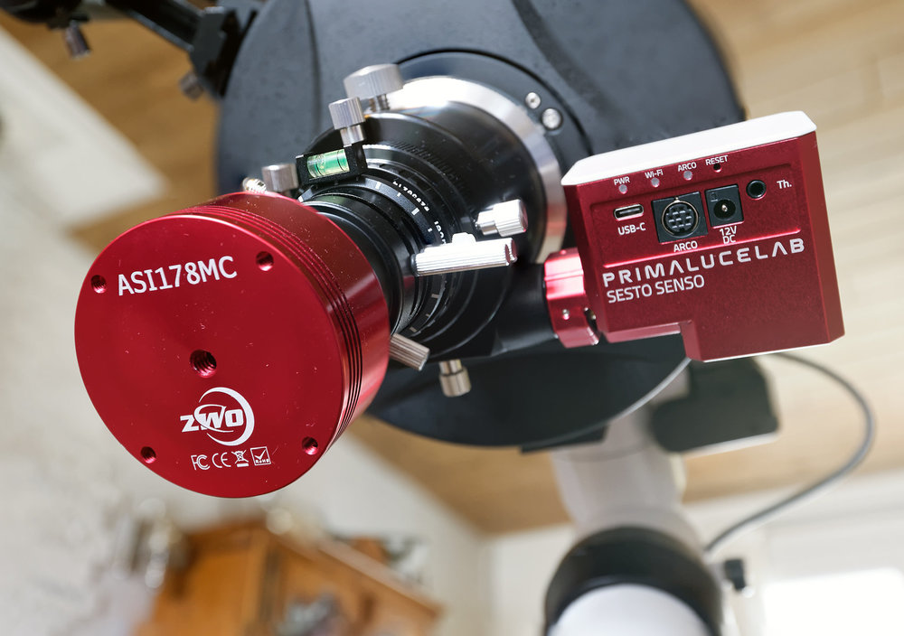

Il y a avec le tube 2bagues de 25mm et une de 50mm.
L'utilisant en visuel exclusivement pour le moment, j'ai installé une bague de 25mm avec un renvoi 2" 90° de telle sorte que les oculaires 40mm à 4.5mm peuvent trouver une mise au point oculaire.
C'est la 1ere action à réaliser. Avec un ccd il faut insérer les bagues nécessaires pour trouver sa map sur le capteur.
Avant toute chose, il faut vérifier l'alignement sur une étoile.
Sur le mien à la réception il fallait retoucher:
sur le support de crayford sur le ciel pour trouver la meilleure collimation, puis sur le secondaire pour la parfaire. Normalement la distance entre miroirs est déjà bien faite selon design en usine, ne pas la corriger sinon aberrations apparaissantes.. Les centrages de miroirs sur l'axe à priori sont corrects. Quand c'est bien achevé sur le ciel en visuel (bague de 25mm et R90° 2"), on pourra ajouter les bagues nécessaires pour la map ccd avec Barlow ou non. Les bagues sont réalisées, faces dressées parallèles de sorte que la collimation restera je pense.
Il faut garder à l'esprit que c'est surement un RC F12 avec pour le centrage des bagues entre elles une tolérance admissible bien supérieure à un CC pur.
Ce qui est important c'est la distance entre miroirs, c'est crucial ici.
La map se fera avec le crayford 1:10. En visuel la commande 1:1 est bien suffisante.
Si le tube que vous aurez sera comme le mien, la fissure dans le fond de la vallée des alpes sera accessible tout comme le pôle clair d'Uranus, voir plus.
C'est faisable déjà avec un très bon C6 ou une bonne lunette de 150mm.
Donc pour la photo itou.
Le design est assez tolérant pour la collimation.
Pour le pointage, le chercheur 50ED F200mm avec 30-40x permet de viser une planète avec la caméra installée. C'est suffisant.
Je pense que l'outil productif de data utile serait plutôt le CC203.
