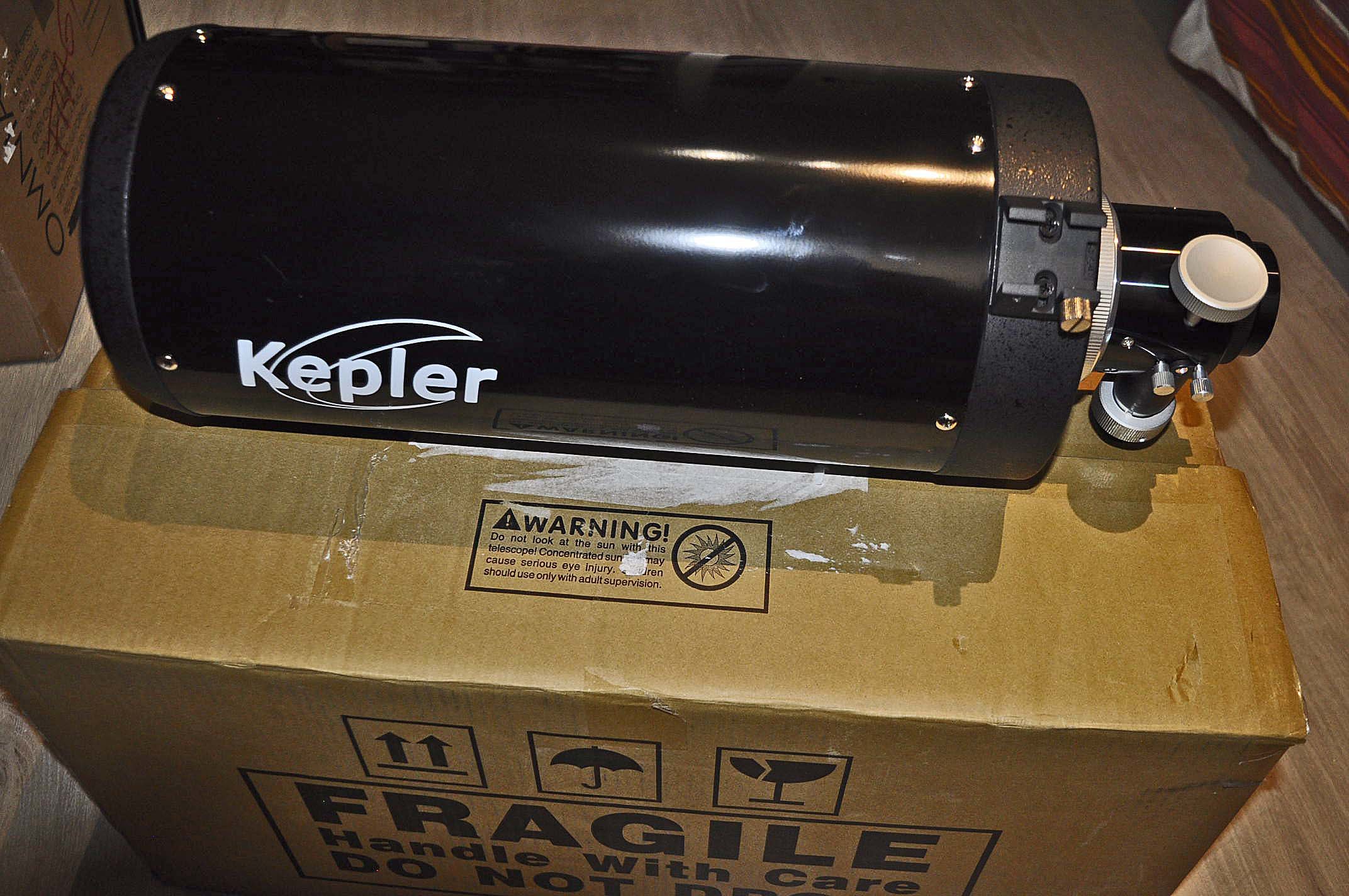

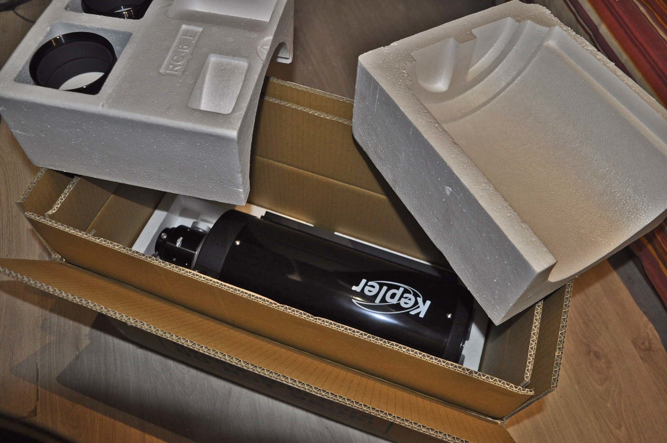

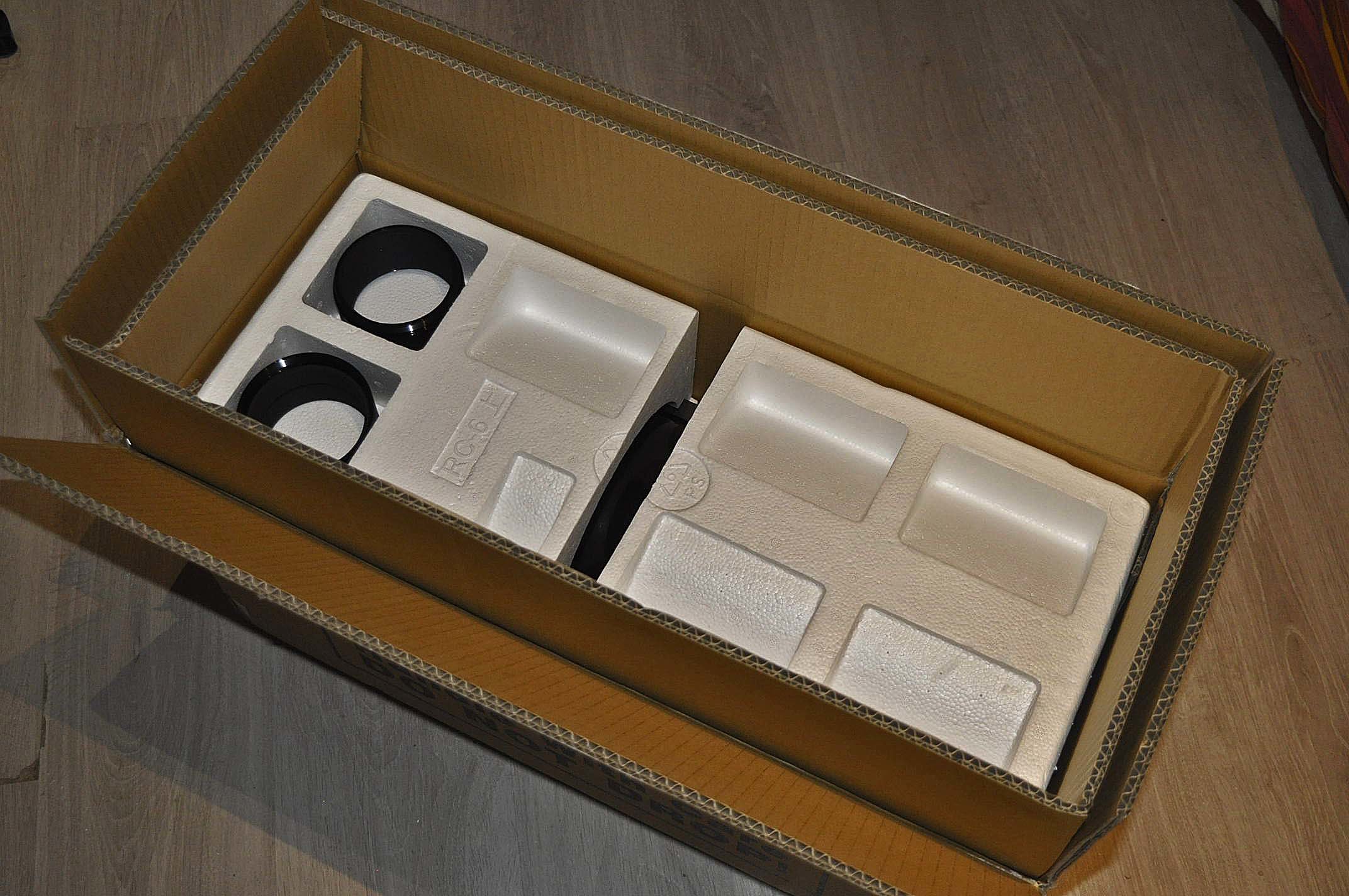

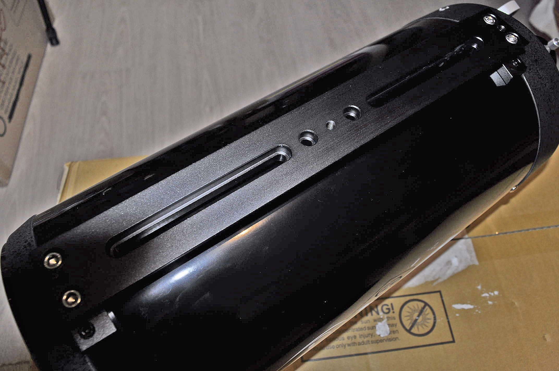

Reçu ce matin, (Il y a encre des transporteurs...), et sans jardinet , je ne proposerai pas un CROA , d'ailleurs Stellarhum  a  publié un test , qui, avec les échanges de ce topik, m'a décidé à acquérir ce CASSEGRAIN 152 F120. Modestement pour faire connaitre un peu plus cet instrument, je vous propse un CRPI (Compte Rendu de Présentation d'Instrument).

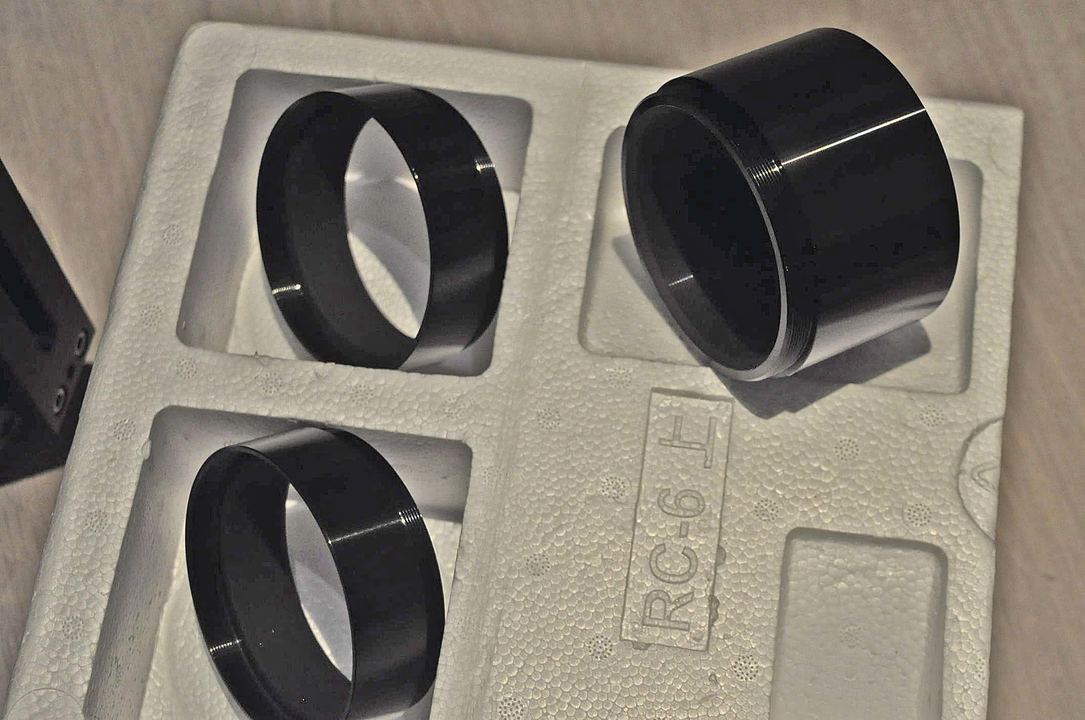

Tout d'abord à la réception du colis, on comprend tout de suite que les réserves faites au transporteur étaient superflues ! : Une caisse carton de forte épaisseur dans une autre caisse de même robustesse ; deux gros blocs de polystyrène dur, le tube est super protégé. C'est le point positif . Le négatif : aucune documentation !

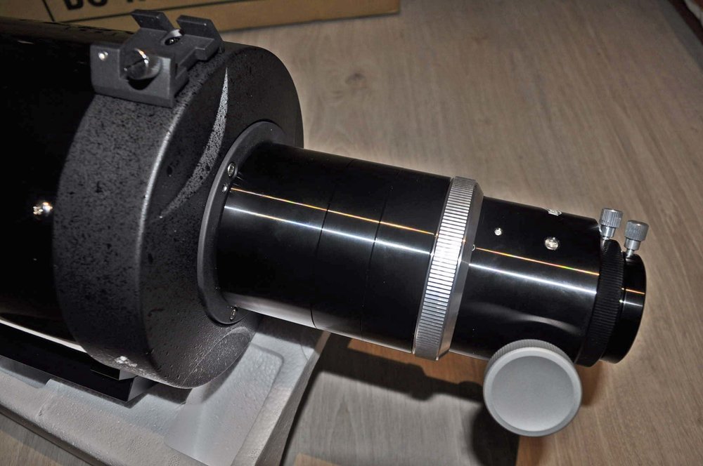

Au premier regard, l'instrument  semble de bonne facture de finition et de robustesse ( faudra voir à l'usage...). Bel aspect du Crayford dual-speed 10:1 de 2" et son réducteur 1.25" .Le tube a l'aspect ramassé avec son diamètre extérieur de 180mm pour 530 mm de longueur, y compris le focuseur. Une longue queue d'aronde , sur toute la longueur du tube, surprend, mais la présence de trois bagues -allonge  en 2" ( deux de 25mm et une de 50 mm) s'explique... Car , en main , vous avez vite compris ! Pas de plastique, tout en métal et sur la balance l'ensemble des tois bagues , soit une allonge de 100mm pèse 533 gr.!
On attendra donc la fin du confinement...pour les premières lumières de ce Cassegrain , un instrument nomade , au coût raisonnable de 430€.

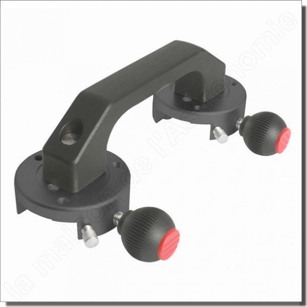

Ah oui +++++; Quel oubli j'ai fait ! de ne pas signaler l'absence de poignée ! Effectivement, déjà pour le sortir du carton, on ne sait pas par quel "bout" l'attraper !Outre remarque : il est enveloppé dans une poche plastique , et à l'ouverture OUAH !!! CA PUE !!! L’intérieur du tube avec ses baffles  dégage la même odeur, j'espère qu'elle va disparaître rapidement... Car, sinon lorsque les activités , au club, vont reprendre, les copains s' éloigneraient de moi , pas à cause du Covid 19 !
Alors, une question : y a -t -il un moyen d'y adjoindre une poignée ? perçage du tbe pour deux vis tôle de 5mm, ça peut le faire ?
Il y a cela , mais 85,00€ !! Et pas si pratique que ça, il faut la ôter pour la mettre sur la monture,...

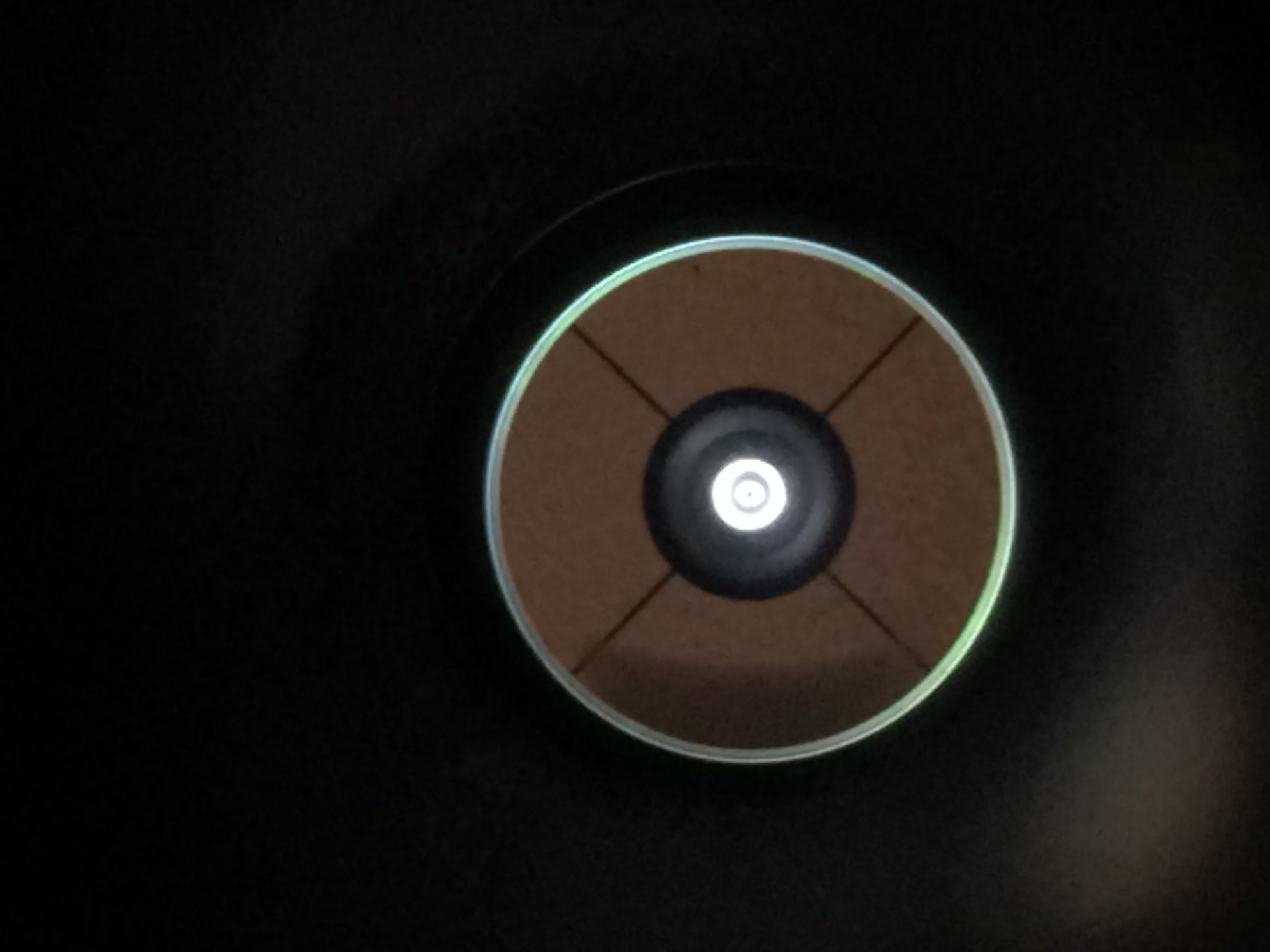

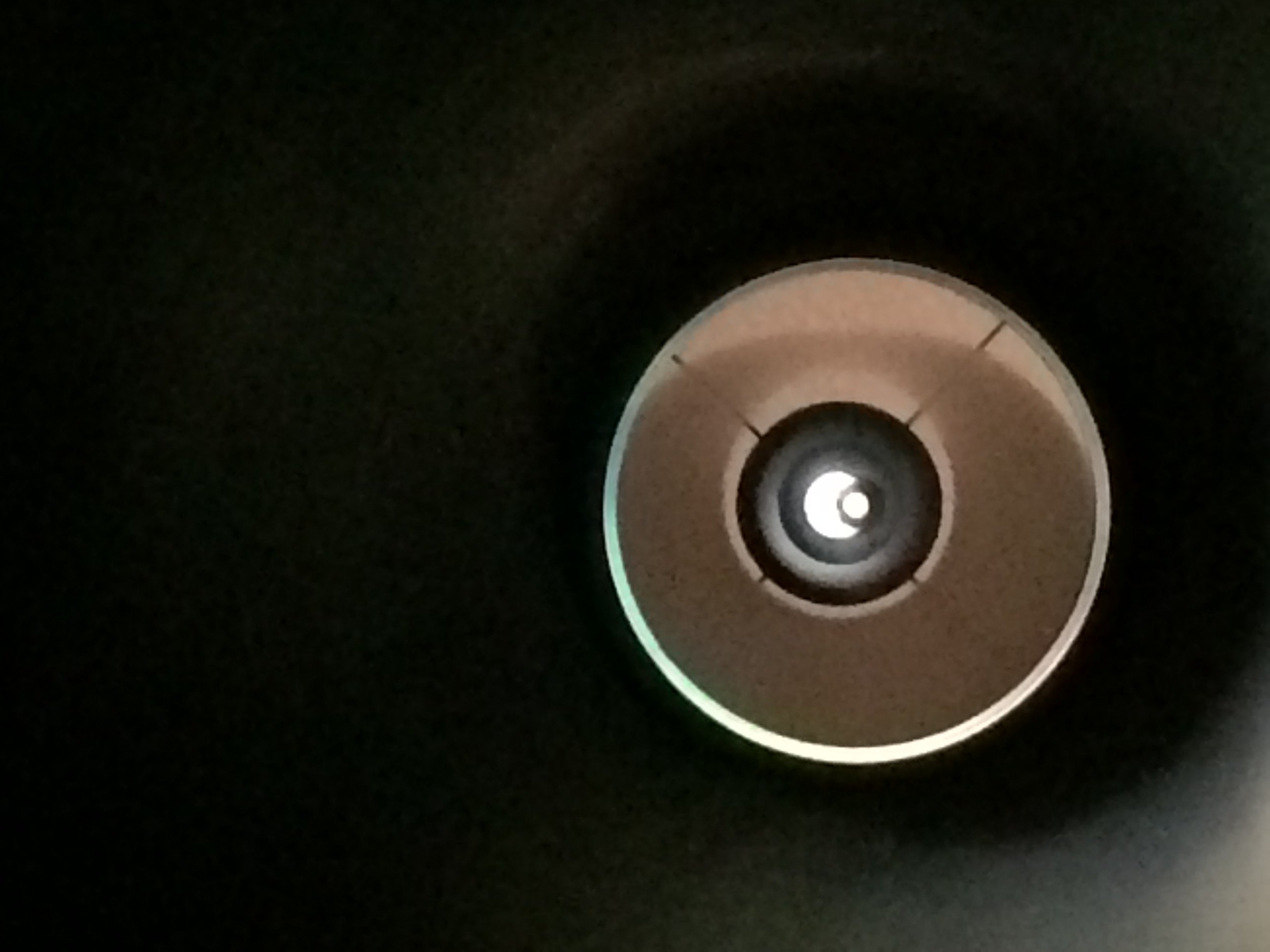

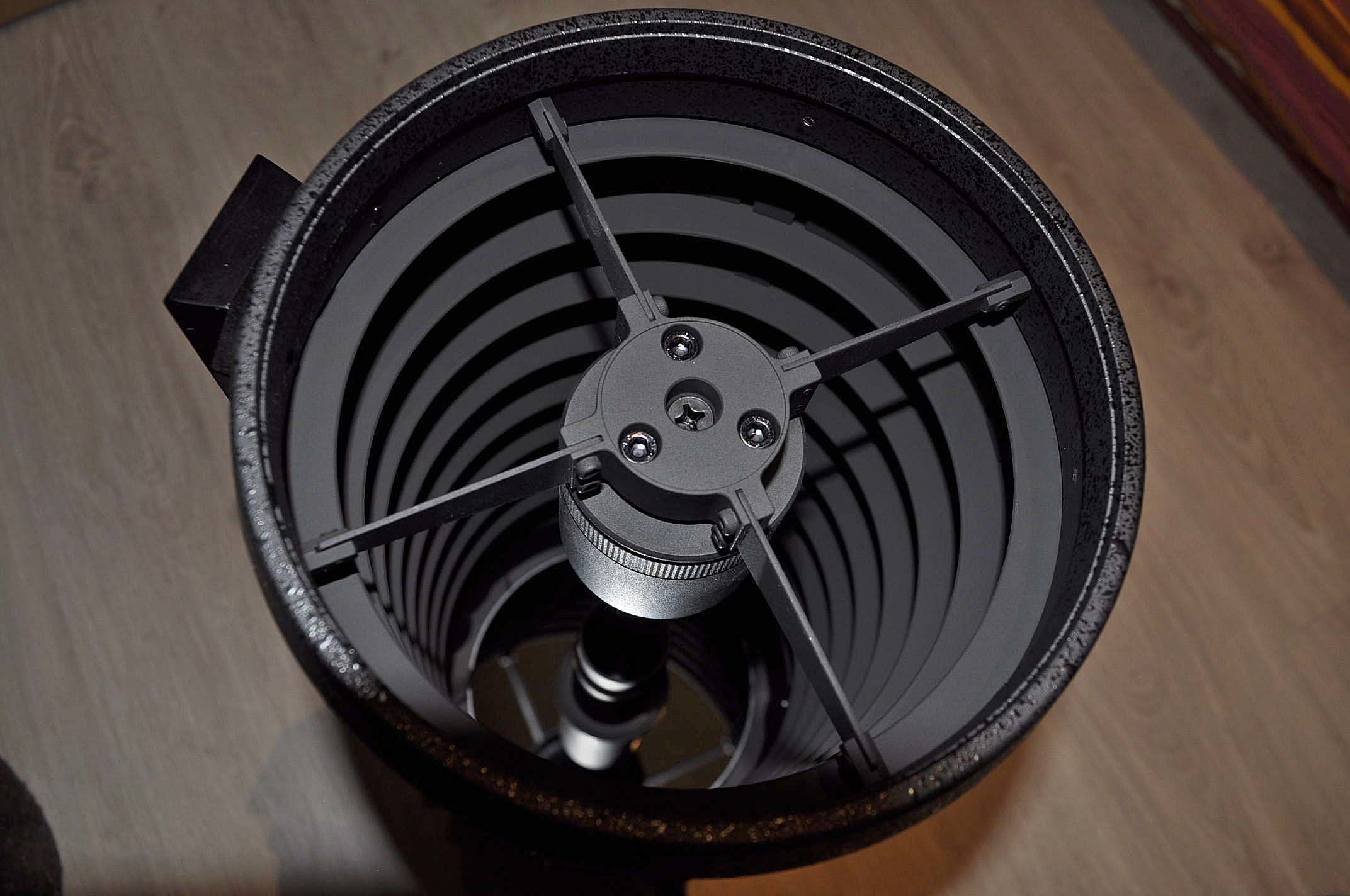

Il est arrivé pas bien collimaté, au cheshire, avec ma modeste expérience, le primaire semblait ok mais j'ai dû retoucher au secondaire :
avant :
Après :

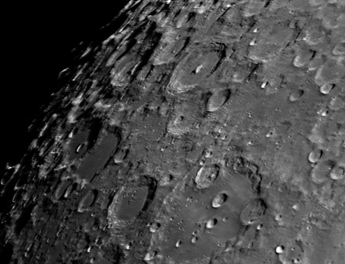

Je complète votre post avec le tube que j'ai reçu la semaine dernière de chez OU, bon c'est le 10" désolé.
Je n'ai pas pu faire beaucoup d'essais, juste un peu de solaire avec un Astrosolar, mais bon, vu l'activité solaire en ce moment......

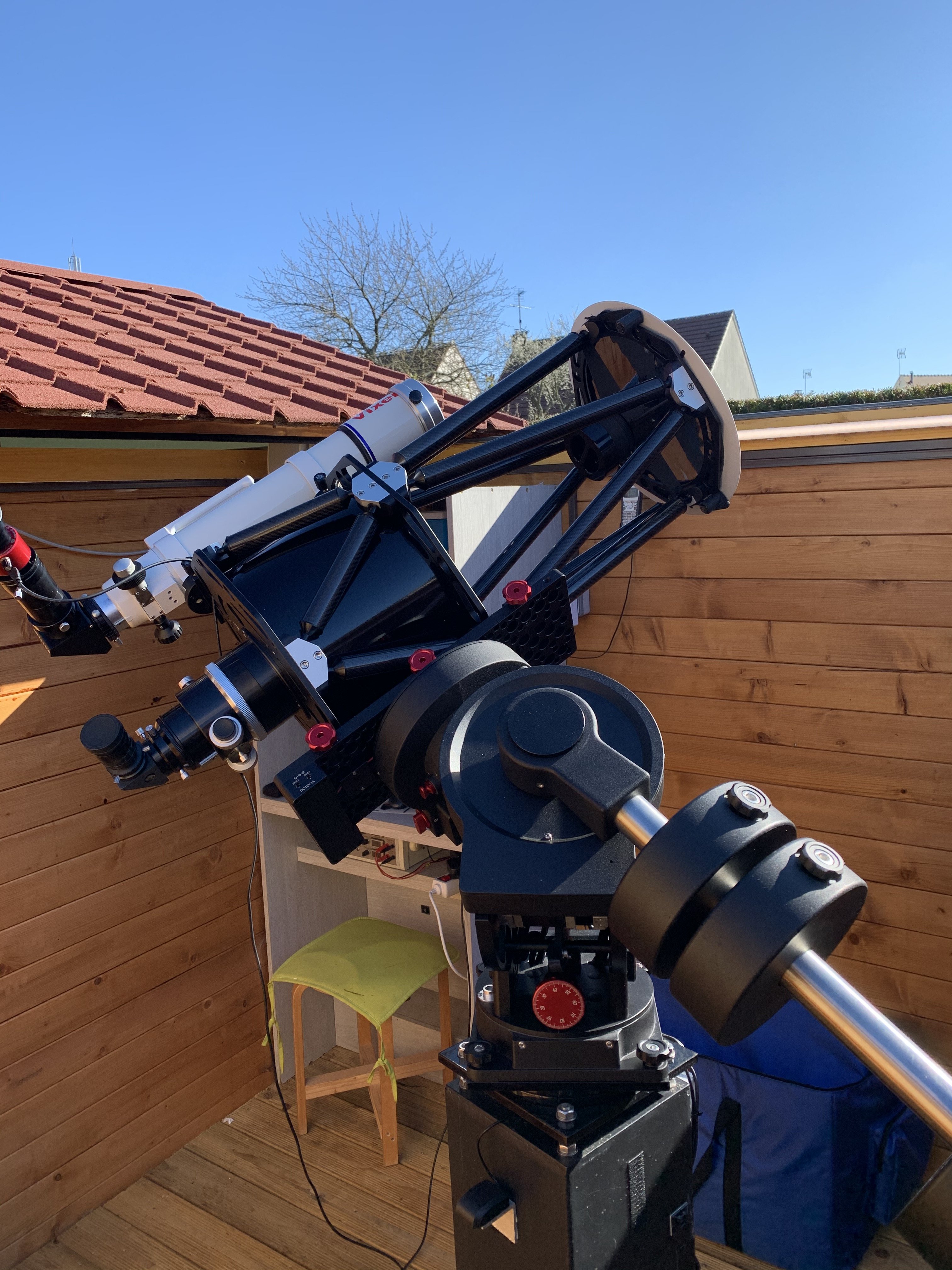

Bonjour Serge
Je vais essayer de vous donner un début de réponse:
Le tube fait 820mm x 370mm PO compris mais sans les tubes d'extension.
Pour la lunette, il n'y aucun soucis de fixation avec la deuxième queue d'arronde Losmandy sur le dessus (j'ai une lunette Vixen EDS81 montée en parallèle, voir photo) , après tout dépend de la capacité de votre monture.
Je pense qu'une bino est utilisable, le tube est livré avec 120mm ( 1x60mm et 2x30mm) de tubes d'extension M117, mais je n'ai pas de bino, donc: joker !

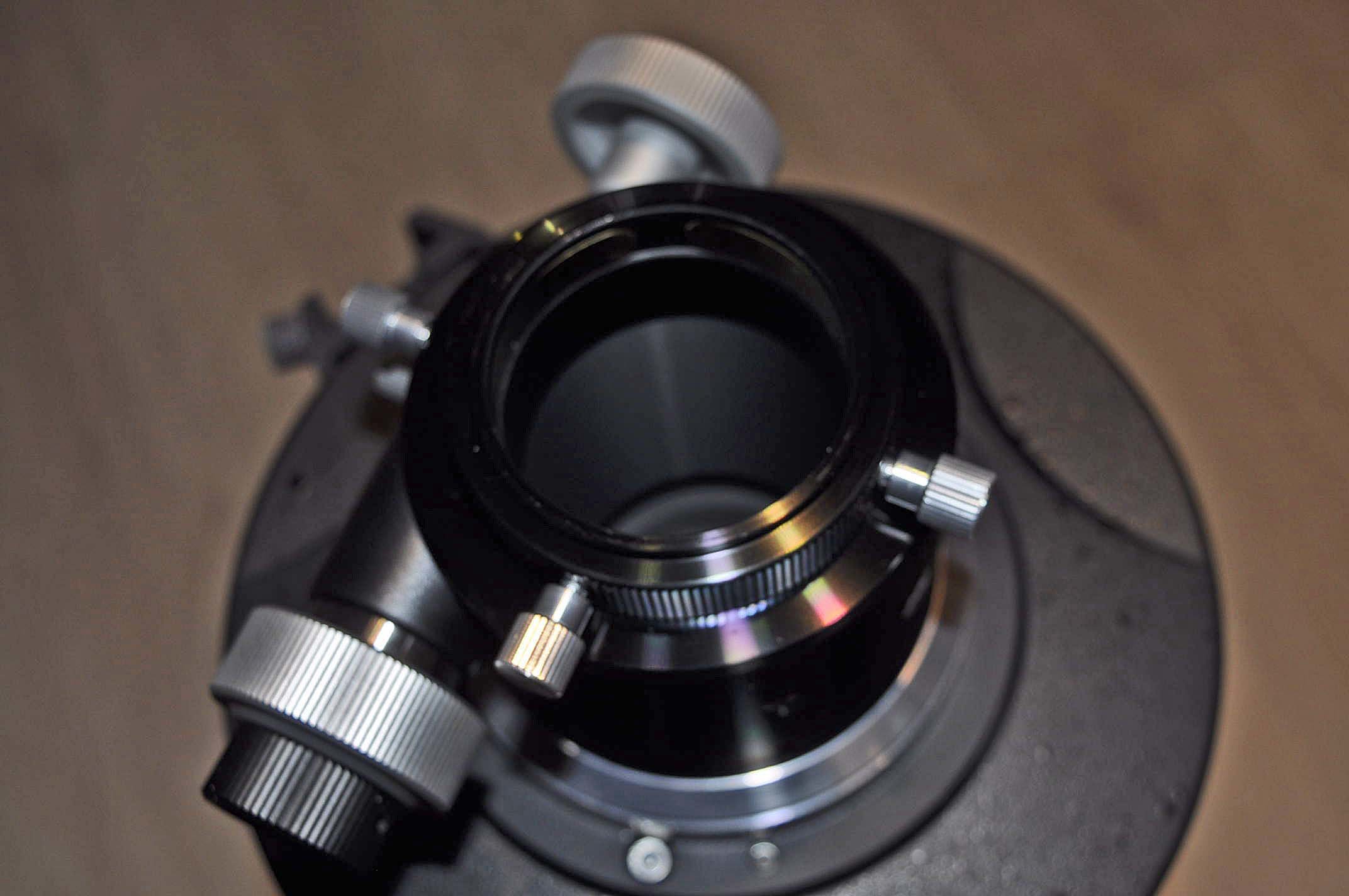

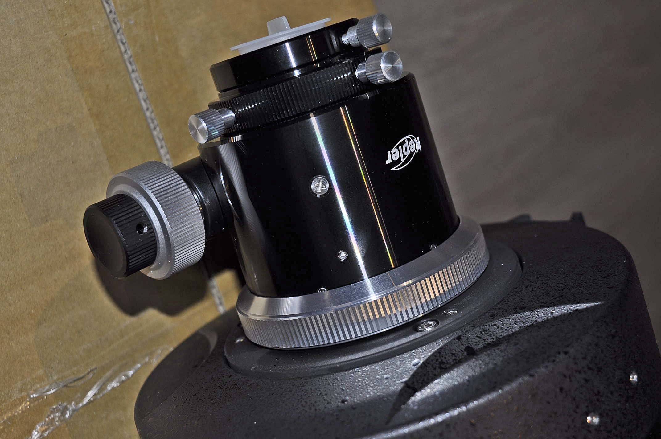

La collimation, la ça va être un sujet car il y a pas mal de réglages possibles:
Le miroir secondaire: 3 vis (la rien de nouveau)
Le miroir principal: 3 paires de vis poussantes/tirantes
Le porte-oculaire: 3 paires de vis poussantes/tirantes

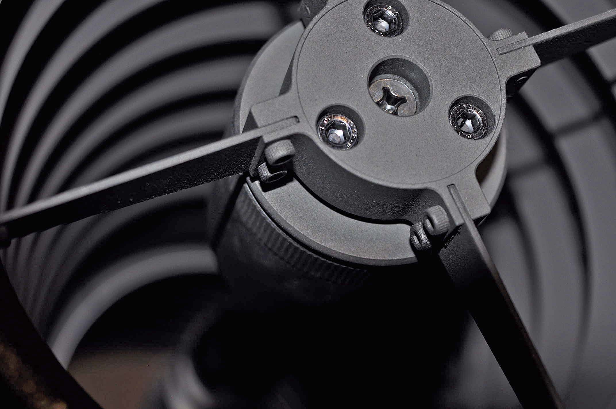

Et j'ai ajouté le réglage de centrage de l'araignée non prévu à l'origine mais qui nécessitait une petite retouche.
Sur les conseils de OU j'ai acheté le microscope de collimation  Takahashi avec l'adaptateur 2", celui-ci permet facilement de vérifier le centrage de l'araignée et la collimation du secondaire, pour ce qui est du primaire c'est plus flou.
Je pense qu'il faudra que je le fasse sur une étoile (intra/extra focal).
