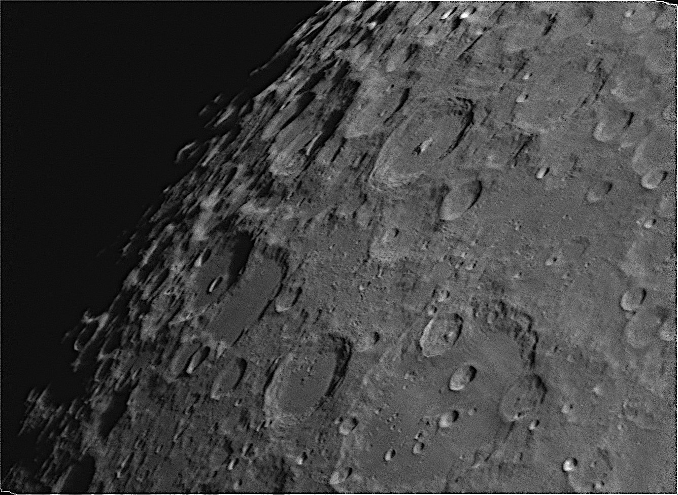

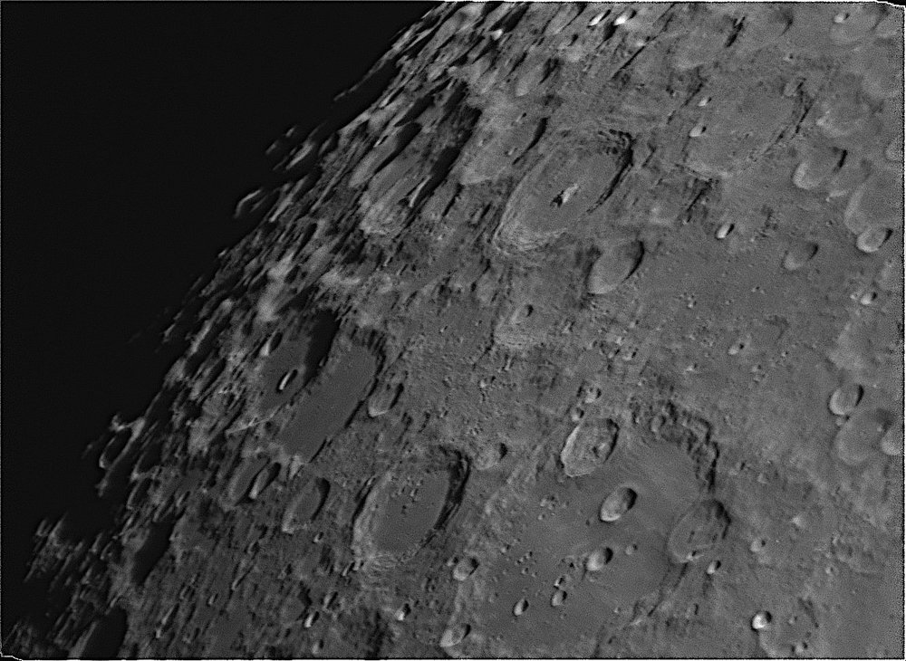

J'ai retravaillé un peu plus sérieusement une de mes premières images:
Cam 224 couleur au foyer, analyse et empilement AutoStakkert, ondellettes et niveaux Registax
Ci-dessous l'originale car le jpeg est totalement détruit.

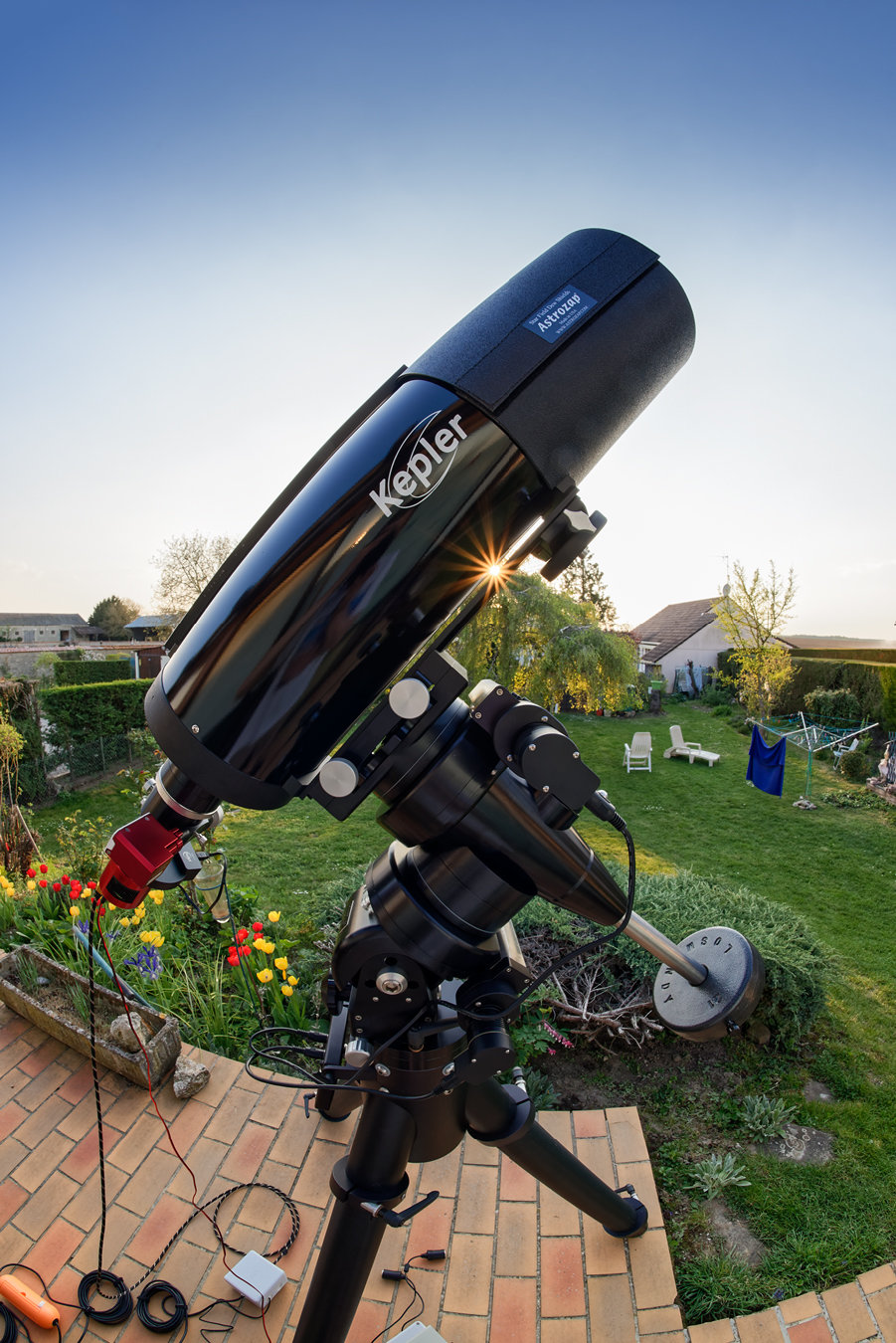

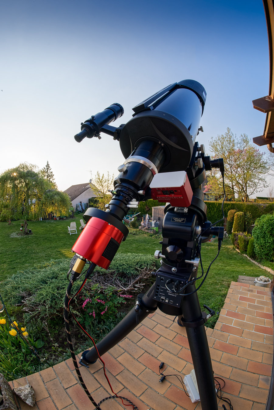

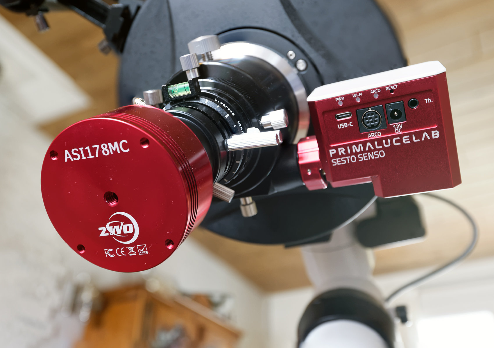

Je possède le Cassegrain Kepler 8" de chez OU. Malheureusement pas eu de grandes occases de le tester sérieusement et les deux petites fois ou j'ai pu le sortir, la turbu était très/trop présente pour en tirer quelquechose.
J'ai équipé le Crayford Kepler par un moteur Sesto Senso 2 de chez PrimaluceLab avec son petit réseau WiFi intégré qui permet de transformer votre smartphone en raquette de commande, ce qui permet de travailler dans le bas du télescope si besoin est.
L'ensemble répond assez bien, reste à peaufiner la collim.
Je l'ai installé sur ma monture Losmandy TITAN, mais pour l'équilibrage il a fallu quand même mettre un petit contrepoids Losmandy 1kg sous la queue d'aronde à l'avant et tout est OK.
Et en terminaison du Crayford, j'ai complété par une bague Baader 2"/1.25" ClickLock, au serrage particulièrement efficace.
