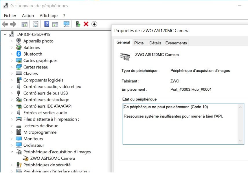

j'ai une caméra datyson T7C clone de l'asi120MC.
Jusque ici aucun soucis, parcontre là je sèche total....
Je viens de m'acheter un nouveau PC portable, je suis entrain de tout réinstaller dessus, et pas moyen d'y faire fonctionner ma T7C, j'ai installé le driver, dans le gestionnaire de périphérique j'ai une erreur-->
J'ai fais plusieurs essais d'installation, réinstallation, plusieurs prise USB, plusieurs cables,driver du site ZWO, rien n'y fait...3 ou 4 heures que je suis là dessus ça commence par me rende fou.
Mon nouveau PC est un  HP avec windows 10, et ma caméra fonctionne impeccable sur mes autres PC.

Est-ce que le message d'erreur est le même que celui du 1er post quand elle est branchée en USB2?
oui justement c'est exactement ce message sur l'USB2, le PC l'a détecte puisque son nom est précisé mais pas FWupdate.
