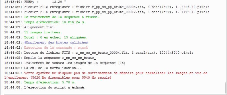

michelsonia Posté 11 mars 2020 Posté 11 mars 2020 Bonjour, J'ai systématiquement un échec lorsque je fais un prétraitement avec le script "prétraitement avec drizzle et correction cosmétique " Sans drizzle c'est OK. W7 et 4Go de RAM. Des idées ? Merci !!
lock042 Posté 11 mars 2020 Posté 11 mars 2020 Tout est dit dans le message en fait. Le Drizzle est très gourmand en mémoire.

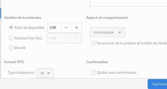

michelsonia Posté 11 mars 2020 Auteur Posté 11 mars 2020 (modifié) Existe t il une solution ? Dans l'outil "préférences " j'ai ça: Modifié 11 mars 2020 par michelsonia

vinvin Posté 13 mars 2020 Posté 13 mars 2020 Comment il peut trouver 5G de libre s'il n'y en a que 4 ? C'est quelle version et quel système d'exploitation ? Tu peux toujours essayer en illimité, au pire ça freeze l'ordi s'il n'y avait pas assez...

vinvin Posté 15 mars 2020 Posté 15 mars 2020 Je ne comprends pas, la 0.9.12 corrige la détection de mémoire pour windows. Comment elle peut donner 5G de libre pour une machine qui a 4G ? C'est un mystère pour moi. Utilise donc une taille illimitée dans les réglages de la mémoire, tu verras bien ce qui se passe, ou une limite fixe à 6G pour ne pas faire n'importe quoi si un jour tu traites une séquence plus grosse.
