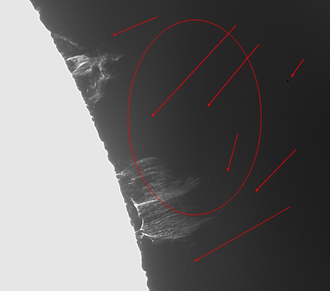

bonjour,
j'ai un gros problème , mon capteur étant dégeu il faut que je fasse des flats mais si sur la surface j'arrive assez bien (merci Colmic) , quand je dois faire les protus je ne sais pas faire
L'écart de luminosité étant très grand , comment faites vous? (évitez < nettoyer >  :laughing: )

je comprends pas trop ce que tu nous montre avec les flèches. ça ressemble plutôt à des franges d'interférences qu'à un.problème de saleté sur le capteur. (mais je ne vois pas très bien sur le mobile)
Pour nettoyer, je le fais à la loupe binoculaire.
Pourquoi c'est important et même indispensable et qu'on est obligé d'en parler :
Si tu as une poussière sur le capteur, les photons ne peuvent pas atteindre les pixels dessous. que ce soit pour l'image ou pour le flat. Donc correction au flat impossible.
Le flat ne fonctionne que si la poussière n'est pas près du plan focal i.e. pas sur le capteur. Dans ce cas elle n'est pas focalisée et tous les pixels peuvent recevoir un.peu de lumière ce qui permet la correction par le flat.
il y a une heure, olivdeso a dit :
merci Olivier pour ta réponse,
je confirme c'est des traces sur le capteur bizarrement elles sont apparues bien après un nettoyage (humidité qui a provoqué ça?)
j'ai changé  de lunette avec un  Fd/10 +Barlow x2 exactement comme avec le montage Ha  et les traces sont au même endroit.
j'ai employé la méthode sauvage Puresol et PQ ça a bien effacé ces traces mis j'ai encore 1 ou 2 poussières, mais dans les coins .
Dès que je peux imager en Ha (vu la météo chez moi c'est pas gagné) je vous montrerai le résultat.
Paul

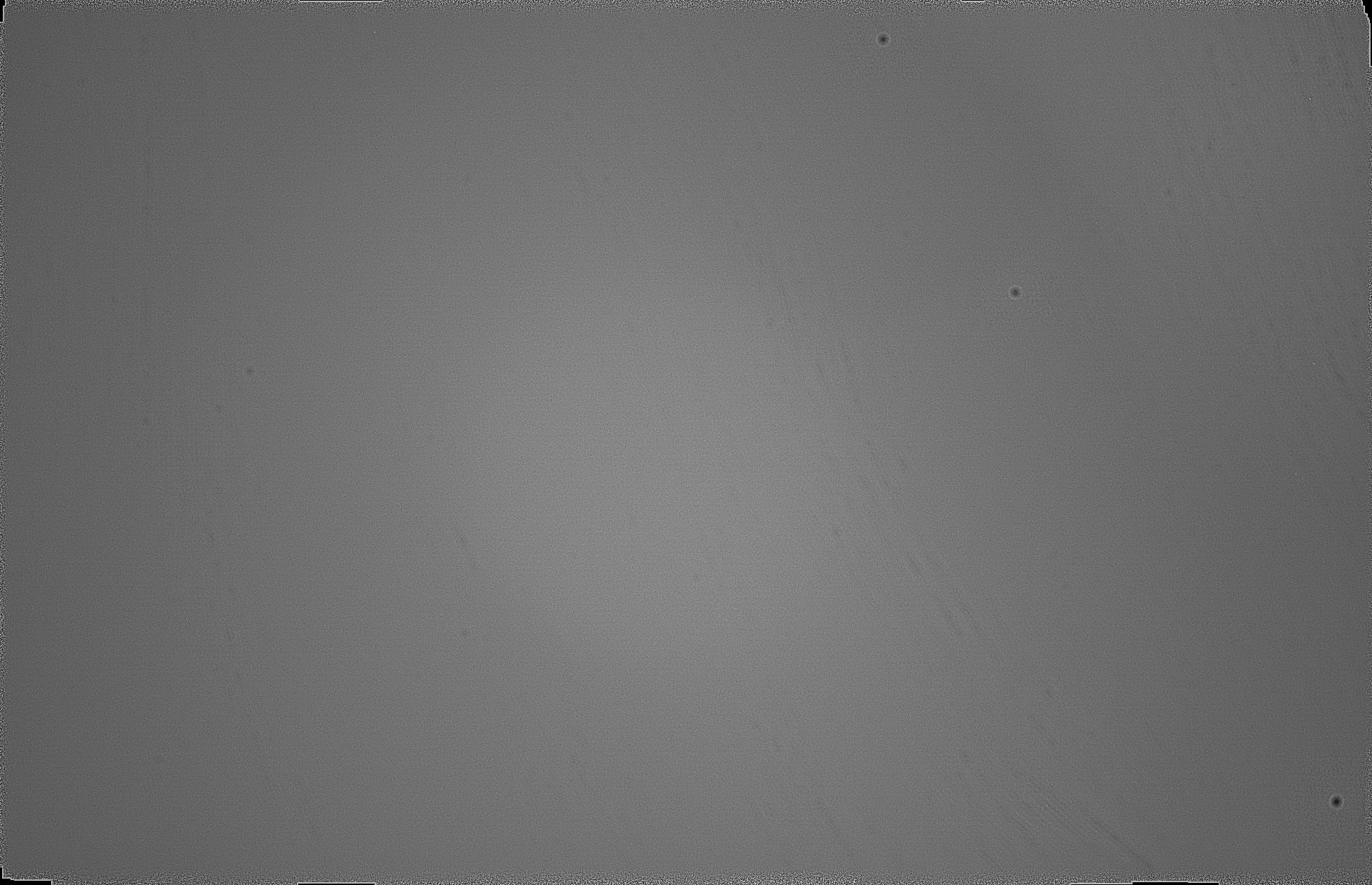

je te met un flat avec la lunette non HA

le problème quand on fait un flat hors soleil c'est que le gain doit monter au Max et le bruit quî va avec tu le vois sur la photo jointe.
Idéalement il faudrait pouvoir garder le gain à la même valeur que la prise de vue comme en CP et jouer sur l'expo sans qu'elle n'atteigne comme sur l'exemple des valeurs trop longues.

pour les flats hors Soleil, tu auras moins de photons, donc le bruit va monter, mais tu peux augmenter le temps de pose pour améliorer le rapport signal à bruit.
En CMOS le bruit diminue quand tu augmente le gain. Par contre la dynamique diminue aussi.
En CCD augmenter le gain ne change pas grand-chose au bruit, effet marginal par rapport au CMOS.
Bref il vaut mieux garder un gain assez faible et augmenter le temps de pose. je dirais 1s max, et multiplier les poses de flats
Je vais essayer sur le ciel, mais j'ai des doutes je suis à 180/230  de gain et 10 ms pour les protus en temps normal  .
les filtres Ha et l'étalon consomme un Max de flux.
reste à trouver un projecteur 3000w ;):D
Paul
