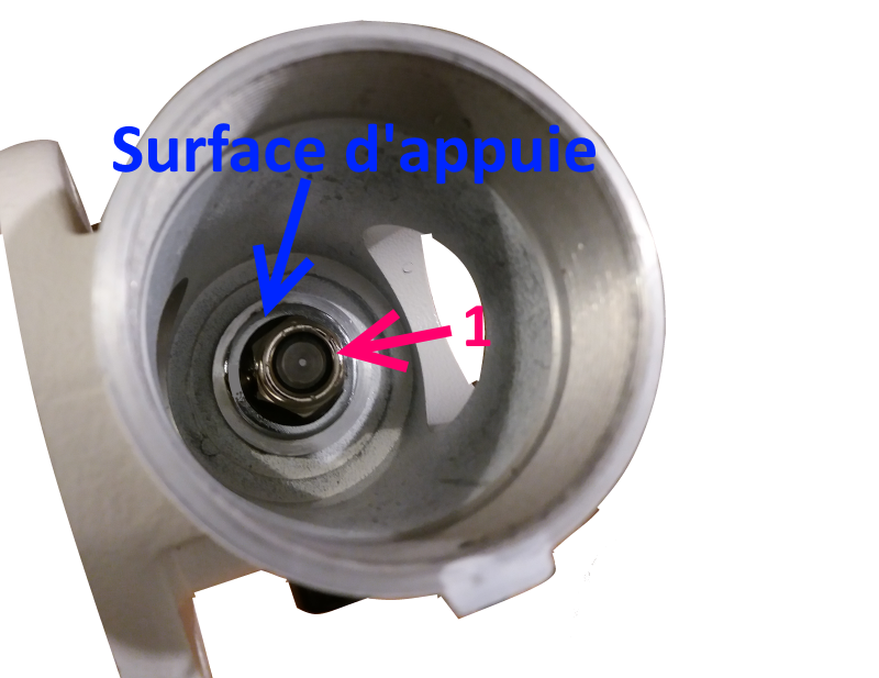

Salut @Gandalf
Merci pour cet excellent test. J'ai toujours des soucis au niveau de l'axe dec, reproductible avec la monture d'un ami, monture étant réglée par Pierro astro. C'est vrai que c'est très léger cette monture par rapport à son prix, ils auraient pu mettre des roulements à billes ou butées à aiguilles.
Avec tes améliorations sur cet axe, est-il à présent plus fluide?
Est-il possible de mettre des butées à roulements sans les encastrer dans des rondelles? Pour éviter une sur-épaisseur sur l'axe AD.
Donc tu dis que mettre des moteurs à courroies n'apportent pas grand chose?
Modifié par Projectsoft
L'axe DEC est bien plus fluide sur le tour complet.
Si tu remarques bien:
La rondelle de butée 4 est bien plus épaisse que la 2.
C'est parce que la surface d’appuie sur la monture est plus petit que le diamètre du roulement de buté
Donc cette rondelle permet d'avoir les aiguilles en appuie sur la totalité de leur longueur, tout en offrant une surface bien lisse. Donc il n'est pas possible de s'en passer.
Le rôle de la rondelle 2 est simplement de rendre la surface d'appuie de l'écrou moleté bien lisse, à la rigueur on pourrait l'éliminer puisque c'est l'axe DEC. après ça ne permettrait de gagner que 1 ou 2mm.
Concernant la modif courroie, elle améliore mais le rapport emmerdement de réalisation gain n'est pas génial....mais si tu es comme moi et que tu aimes bien te prendre le chou vas-y.
Perso, si c'était à refaire je le referais.
JL

J'en suis juste à vouloir centrer le réticule du viseur polaire sur l'EQM 35. J'ai commencé par faire tomber une vis mais le j'ai retrouvée.
Maintenant je suis bloquée parce que l'axe AD manuel est tellement dur à tourner, surtout au démarrage que je fais tout bouger quand je le tourne pour calibrer.
Je n'ai pas bien compris comment le desserrer.
Je dois enlever le viseur polaire, dévisser la vis pointée en violet et chercher 3 vis sous le bague graduée verte??
Tout ceci n'est documenté nulle part?
Merci d'avance
Il faut dévisser la vis moleté, le viseur polaire et enlever la bague verte.
A travers le trou laissé par la vis moleté tu verras 3 vis pointeaux allen sans tête à 120°, il faut bien les dévisser pour dévisser l'écrou cylindrique en alu.
C'est un montage très classique sur toutes les montures de ce type (SP,GP,SPDX,GPDX, CG5, EQ5....)
JL

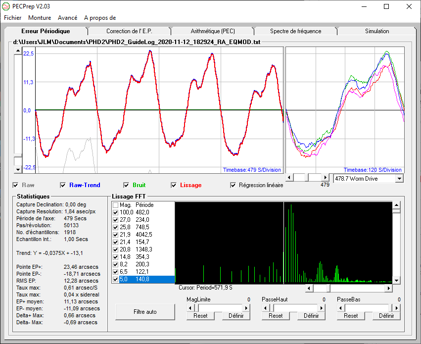

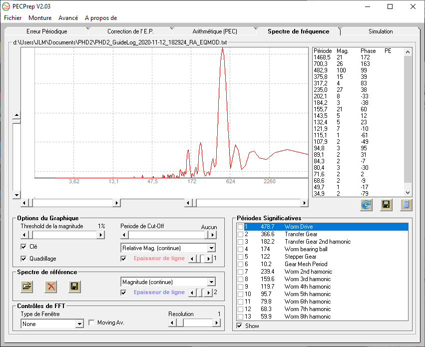

Me suis arrêté à l'étape "changement des roulements" en AD et en DEC.
L'erreur de suivi est passée de 1,6 à 0,8 arcsec RMS en moyenne.
Donc déjà très chouette à mon niveau de pratique. Thanks !
Dernier test de l'Erreur Périodique avec le nouveau Kit...pas de gros changement Ouf!
Lunette Skywatcher 72ED + lest : Charge 6kg
Caméra ASI224
Mesure PHD2
JL

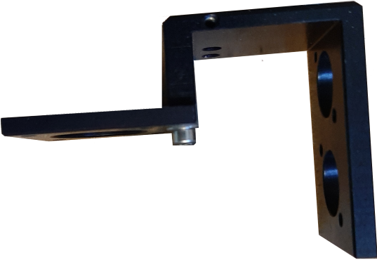

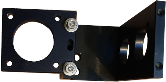

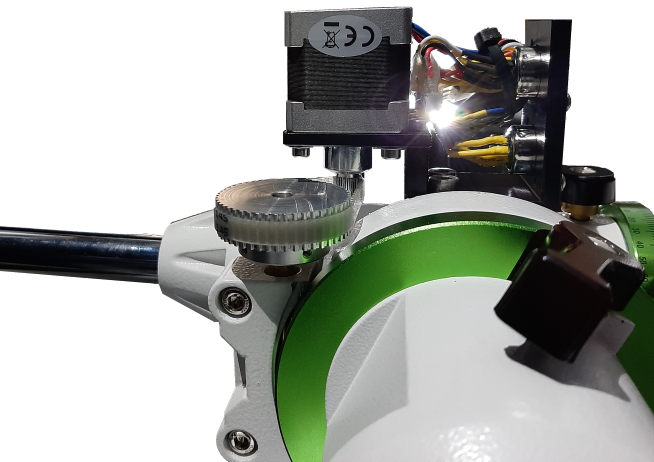

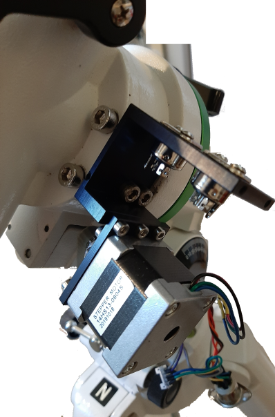

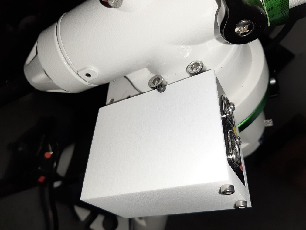

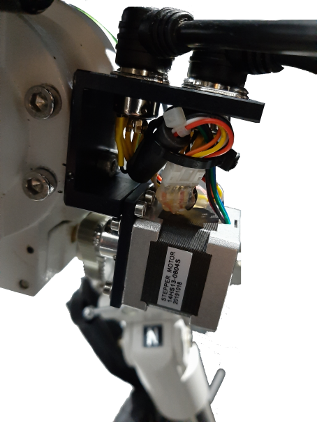

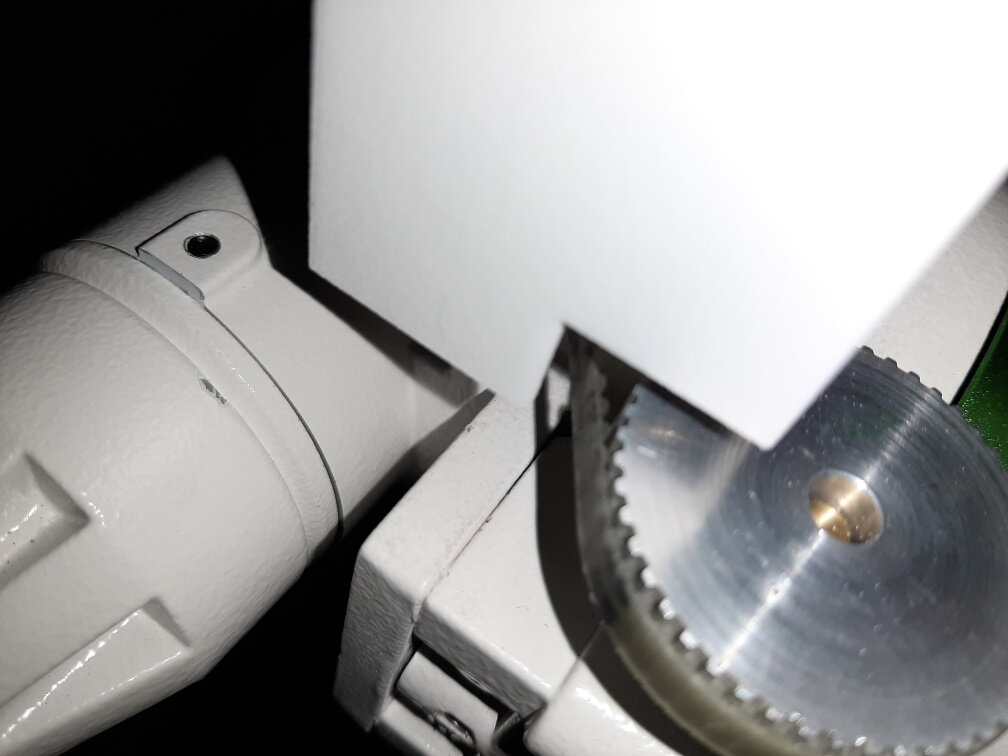

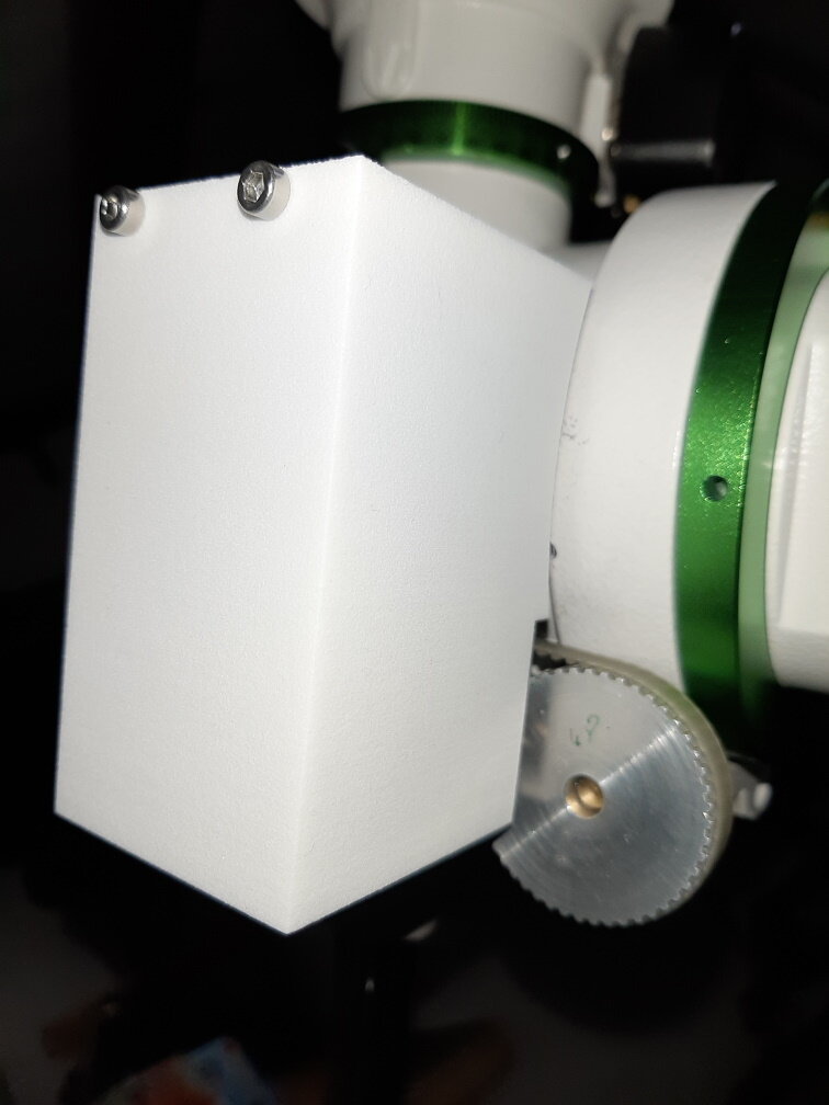

Salut Gandalf,
super boulot que j'ai suivi depuis le début 😀
Si tu faisais un kit pour le montage courroie en AD, je pense qu'on serait quelques uns à t'en prendre 😉
Merci ZeMrHyde,
Je ne suis pas un bon commerçant....

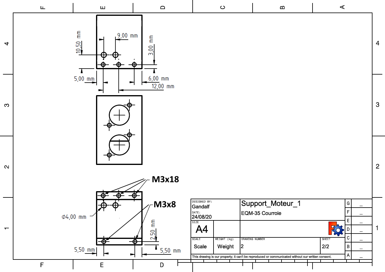

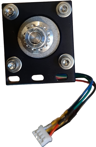

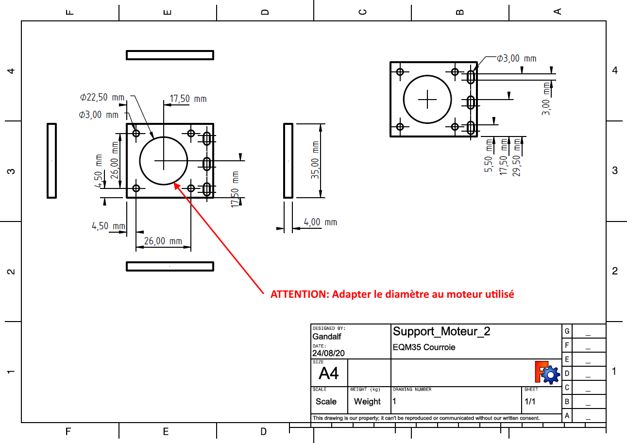

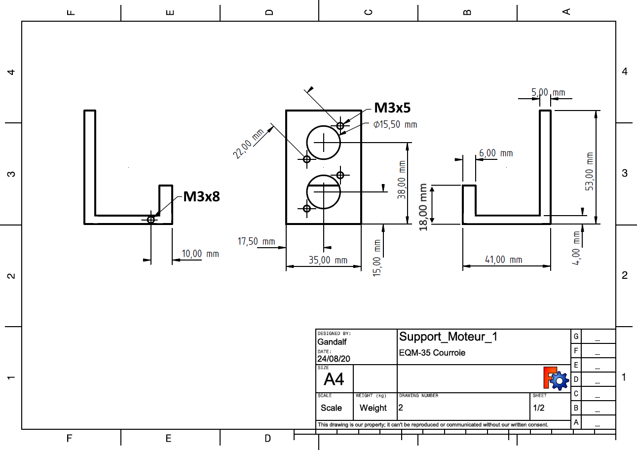

mais je met en ligne les plans pour la réalisation des pièces méca et le fichier STL pour l'impression du capot en 3D(Boitier EQM35.stl)
Petite remarque, sur la pièce "Support_Moteur_2" le trou pour le passage du moteur de 22,5mm est adapté pour le moteur que j'ai utilisé, pour le moteur d'origine, il faut modifier le diamètre de ce trou il me semble.
JL
Modifié par Gandalf
Mise à jour des plans
  • Merci / Quelle qualité! 2
C'est top, merci !
Donc si on envoie des plans à skyméca par expl, ils peuvent faire les pieces ?
Pour le taraudage de certains trous, c'est toi qui l'a fait ou bien c'est quelque chose qu'on pourrait ajouter sur les plans ?
Juste, il y a une valeur de cote qui est cachée sur la feuille 1/2 du support moteur 1
J'ai complété les plans.
A partir des plans il te ferra tout (filetage + anodisation).
Les trous oblongs du support 2 permettent de régler la tension de la courroie.
JL
