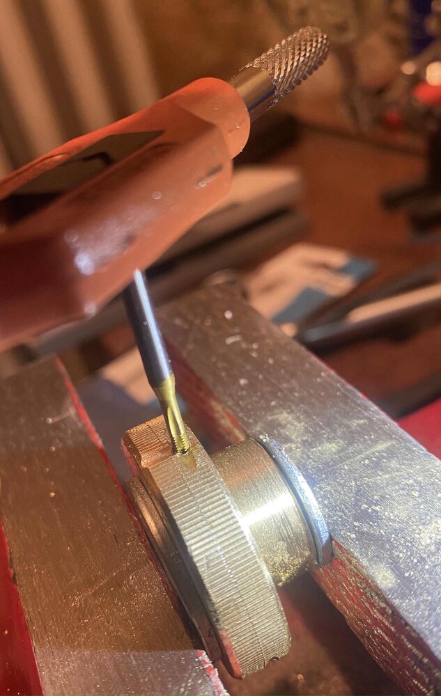

Je n'ai pas détaillé l'aspect technique de la réalisation, mais on a utilisé les mêmes techniques.
Concernant les tarauds M2, ils sont super fragiles. Je vis doucement le taraud, quand je sens que la résistance augmente je devisse pour enlever les copeaux du filet et je recommence.
Le point le plus critique c'est à la fin, quand le taraud commence à sortir du perçage.

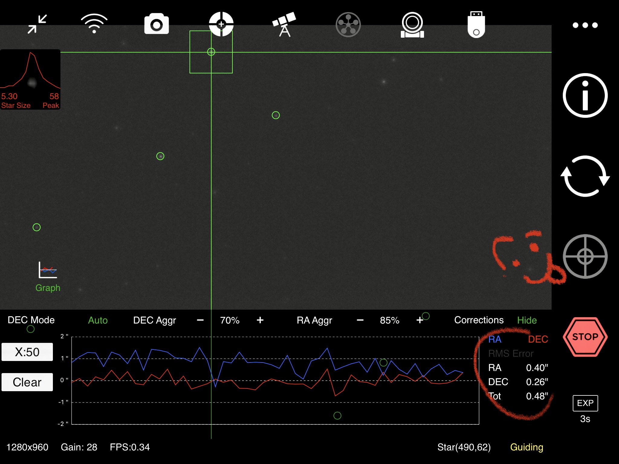

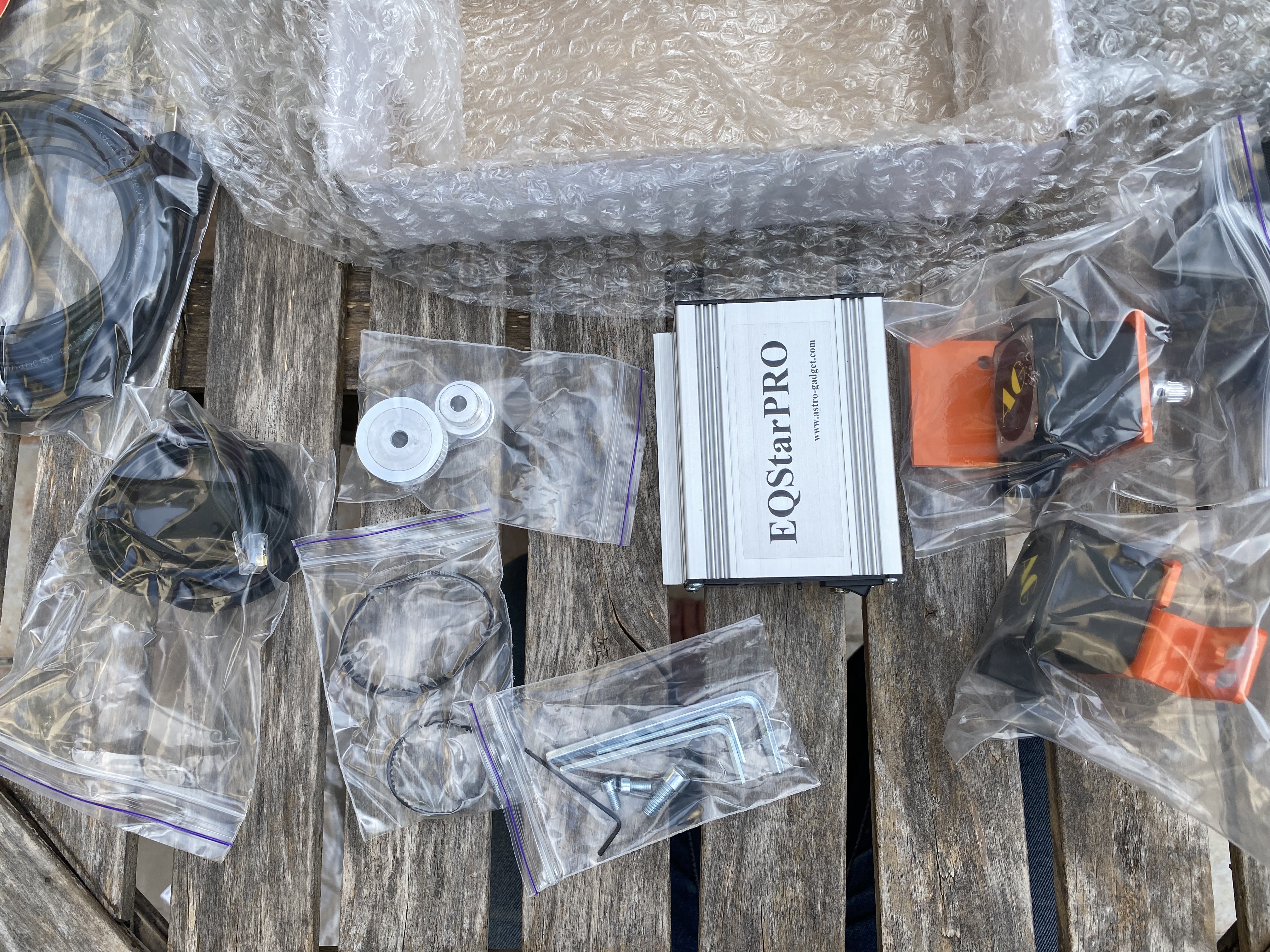

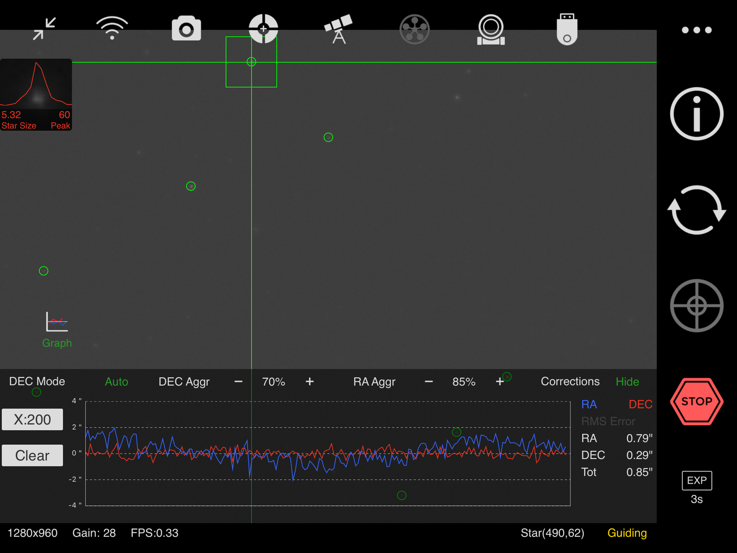

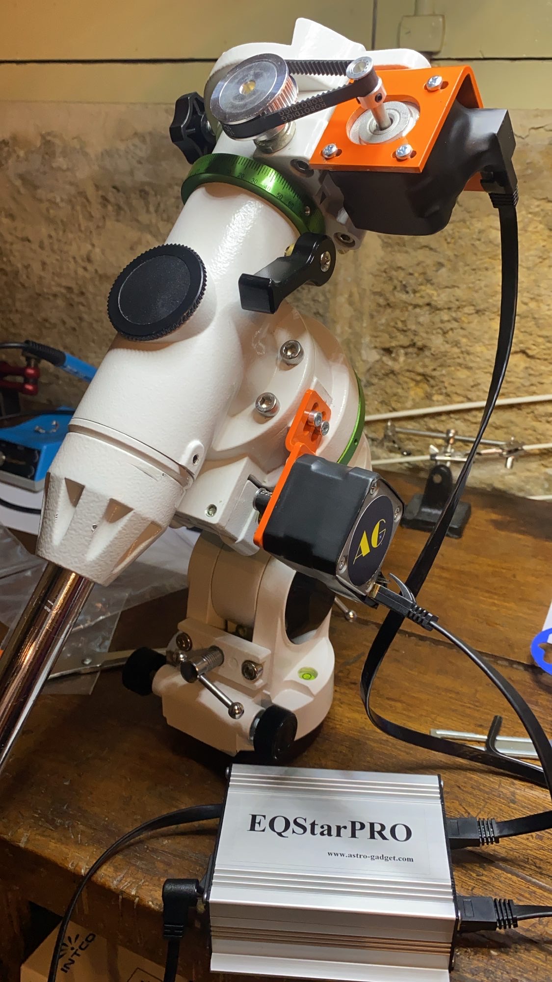

J’ai donc pris le kit Ukrainien EQstar Pro. Franchement l’installation m’a prise 1/4 d’heure. Reçu au bout d’un mois compatible Asiair pro et SkySafari ( Wifi intégré ) j’ai juste pris des câble RJ45 de meilleur qualité. L’alimentation n’est pas fournie mais je l’alimente depuis l’Asiair. Je vous mettrai des capture du RMS… si ça se trouve c’est une casserole que j’ai acheté 😄.2A18CE21-56EF-4D2B-958E-9647FAD46E68.thumb.jpeg.265a538b45eac1307294e80642018b29.jpeg5CC12448-7F75-49D9-B995-F7421C57AFE0.thumb.jpeg.a8e16afba510887afa0a66315d74fcf6.jpeg
Avec un setup de 6kg et un échantillonnage à 1,88 (412mm de
focale) ça ira pour moi …😋
Modifié par Allx

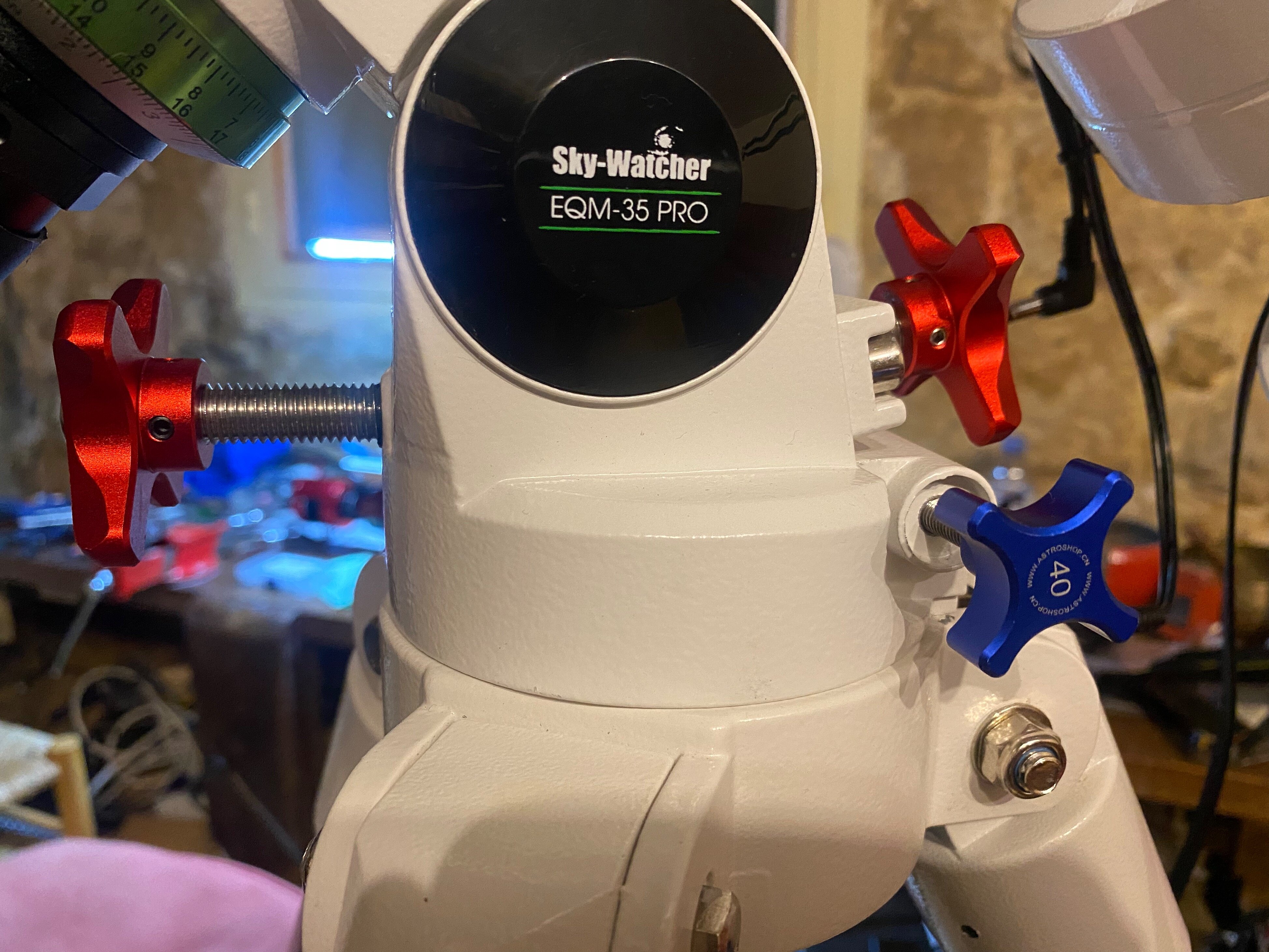

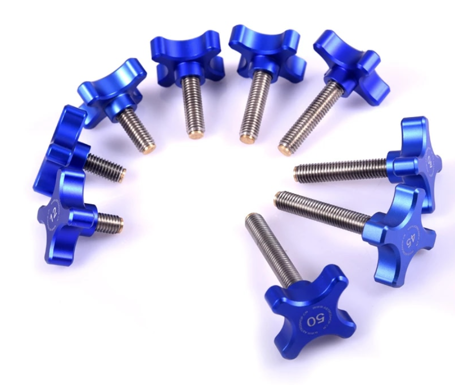

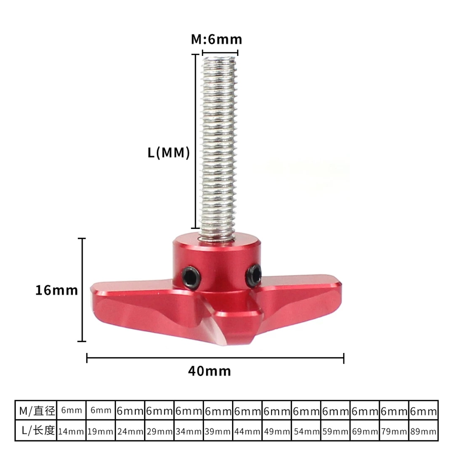

J'ai également trouvé ça pour remplacer celles d'origine:
Je trouve que la mise en station dans les 4" a l'asialie est plus facile et précise.
Tige en acier inox et poignée en alu vous pouvez choisir le diamètre M la longueur et meme la couleur.
les bleus sur la photo on  un embout en bronze.
je vous met les liens :
https://fr.aliexpress.com/item/1005002121785235.html?spm=a2g0s.9042311.0.0.26a36c37gPl8M0
https://a.aliexpress.com/_vCrpOI
Reçus en 15 jours.
Modifié par Allx
J'utilise ces mêmes vis sur la monture Sphinx que je suis entrain de modifier.
Elles offrent effectivement une meilleure prise en main.
Jl
Bonjour.
Je possède également une eqm35. Mais mes talents en mécanique sont très limitées. Toutefois changer des vis je devrais m'en sortir. @AllxPour le réglage AZ / Alt de la mise en station, pouvez vous me confirmer qu'il faut du M6 pour les 4 vis ? Avez vous des longueurs a me conseiller ?
Merci d'avance.
Alors je les ai retaillées et ébarbées pour avoir un contact homogéne sur la surface de contact.
Il faut pour l'"Alt " Nord M10/ 35mm et  Sud M10 / 59mm pas plus sinon la tête de la visse risque de buter  sur le VP  ( de Dunkerque a Pau ça passe).
Pour l'"AZ" des M6 / 40mm
Modifié par Allx
Je te confirme c'est bien du M6 pour l'AZ merci pour la correction du lien (modifié)
M8 c'est pour les serrages des axes la visse de serrage de la queue d'arronde et des contrepoids.

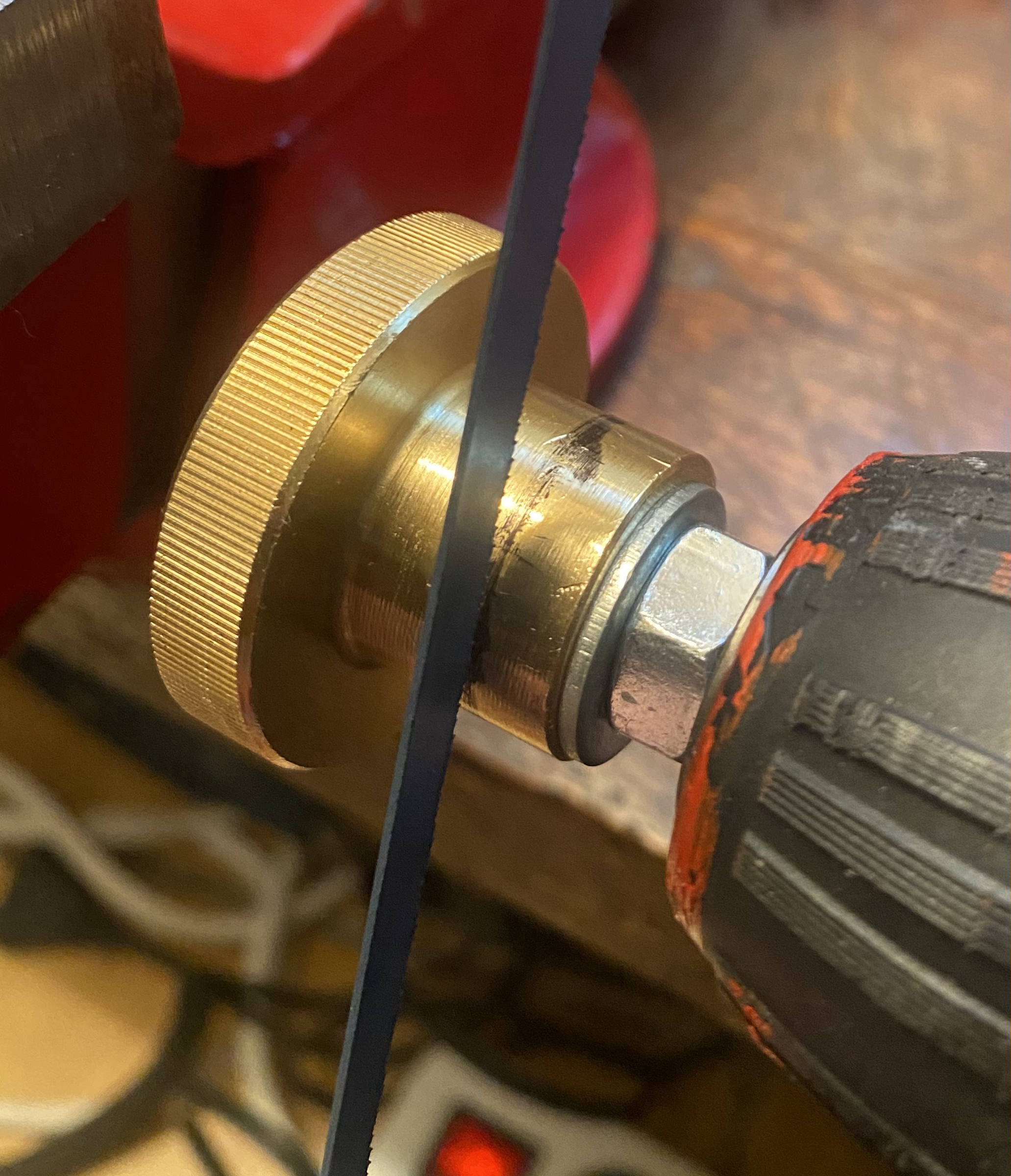

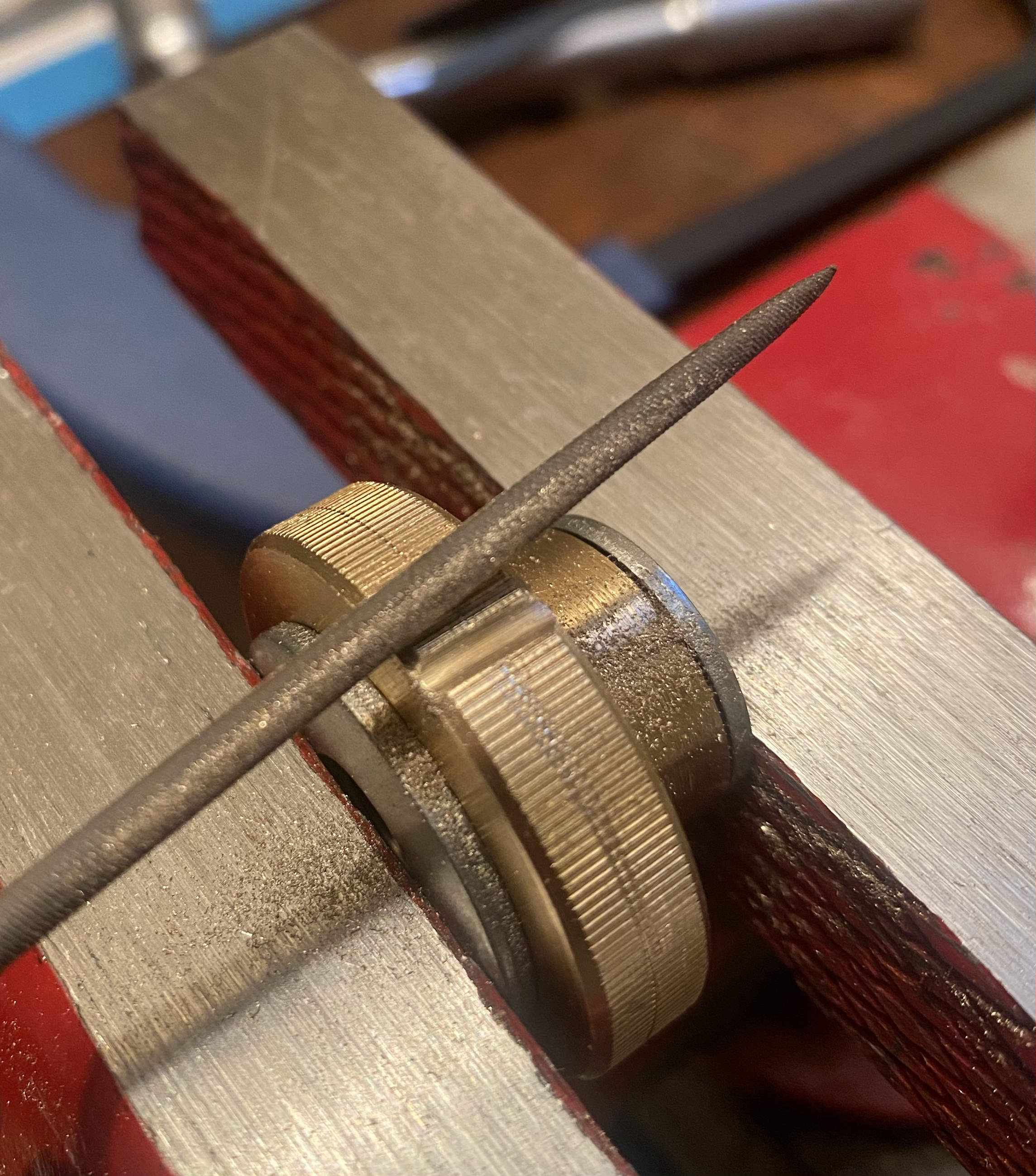

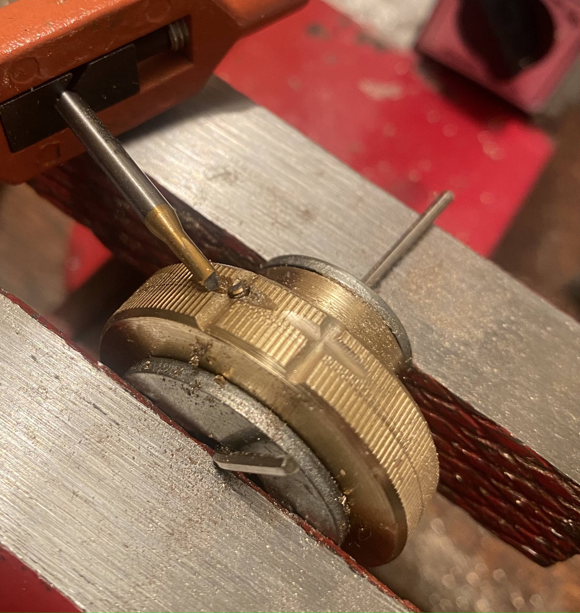

Comme il fait beau 😓 en ce moment  j'ai décidé de bricoler un peu. j'ai effectué les modifications en reprenant ta procédure Gandalf.
Franchement sur l'axe AD et les roulement des VSF c'est vraiment crème a réaliser. Je n'ai pas eu besoin de me fabriquer un outil spécifique pour serrer ni desserrer l'écrou aluminium.
Percer un trou supplémentaire est un peu flippant je l'avoue mais la fonte d'alu n'a pas bronché j'ai fait un avant trou et élargi avec une autre mèche juste assez pour pouvoir passer la clef allen.
Tous tes conseils sont parlants quand on a la main dessus.

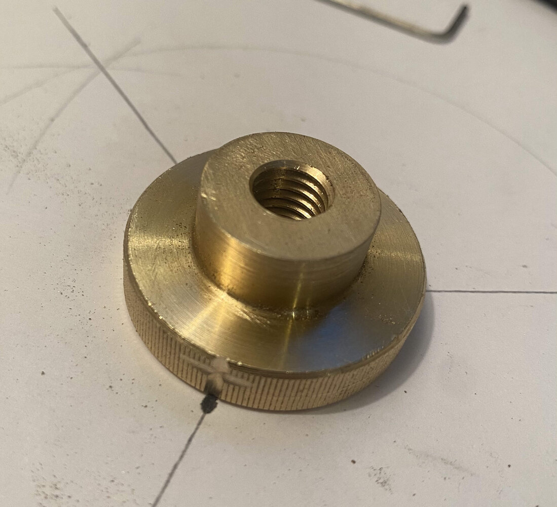

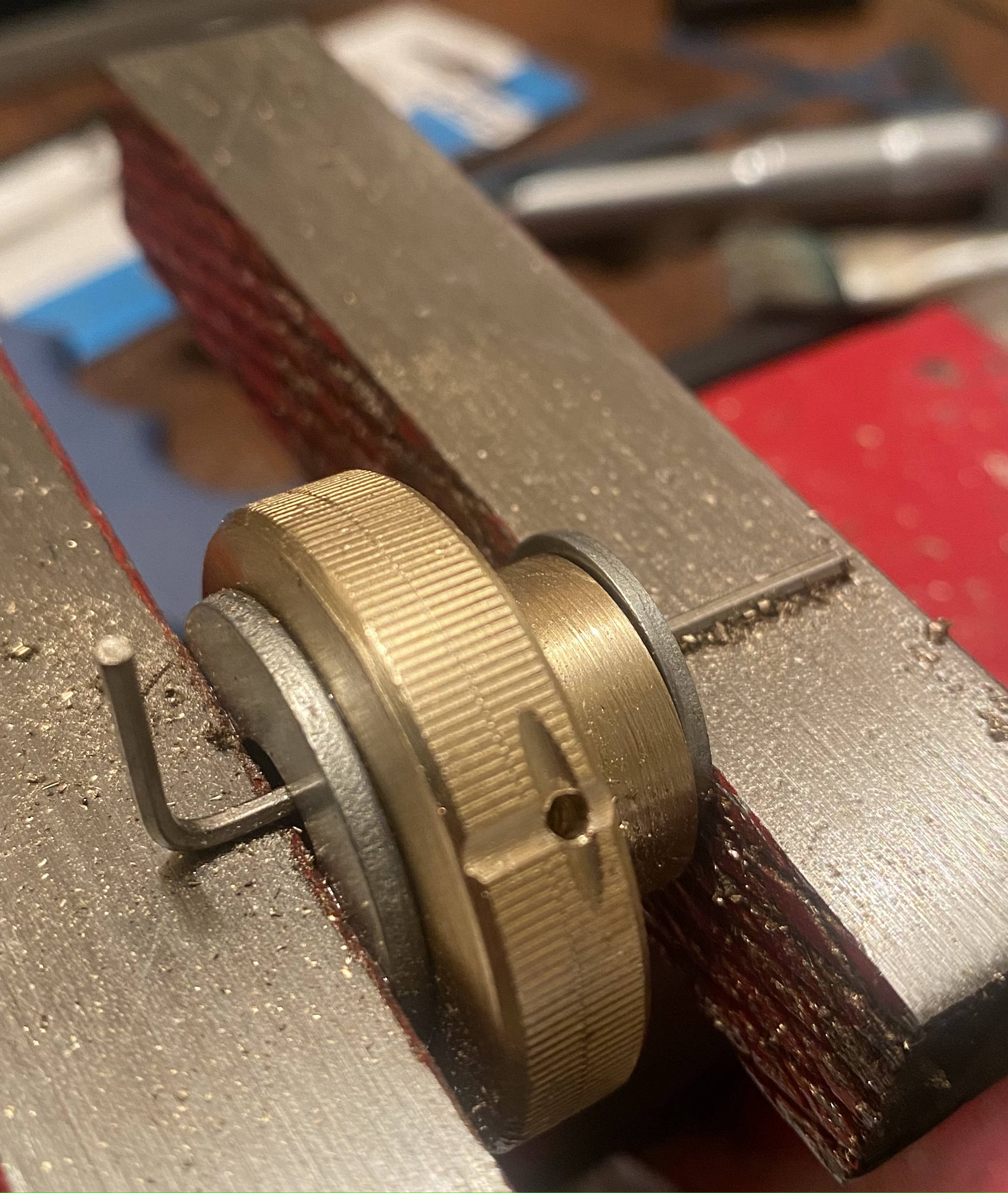

Par contre j'ai galéré pour la déclinaison. Je n'ai pas de tour et le laiton n'est pas si aisé que ça a travailler. Il faut beaucoup de minutie et prendre son temp. J'ai réussi a foirer deux taraud M2. Je ne me l'explique pas (je n'ai pas forcé comme un gros bourrin. Mais je déconseille le Dexter)
Je n'ai pas retaillé la partie large de la pièce en laiton. Certes ça empiète un peu sur le champ du viseur polaire, mais comme je fais l'alignement avec l'asiair pro ce n'est pas gênant.

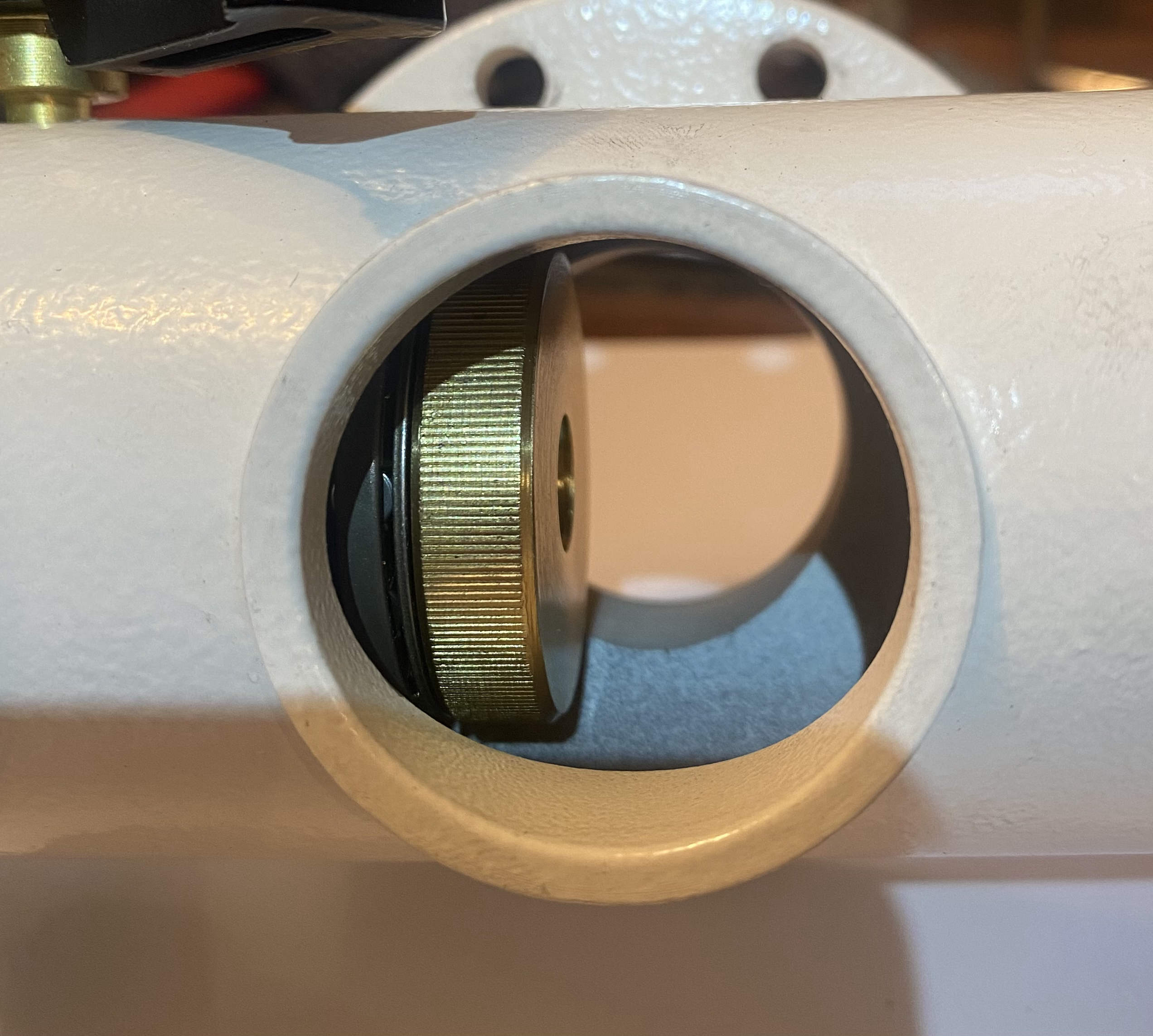

la partie a gauche du trait qu'on peut distinguer sur la cannelure est celle que Gandalf enlève pour garder 3,7mm d'épaisseur
Hé me🤬de !!!

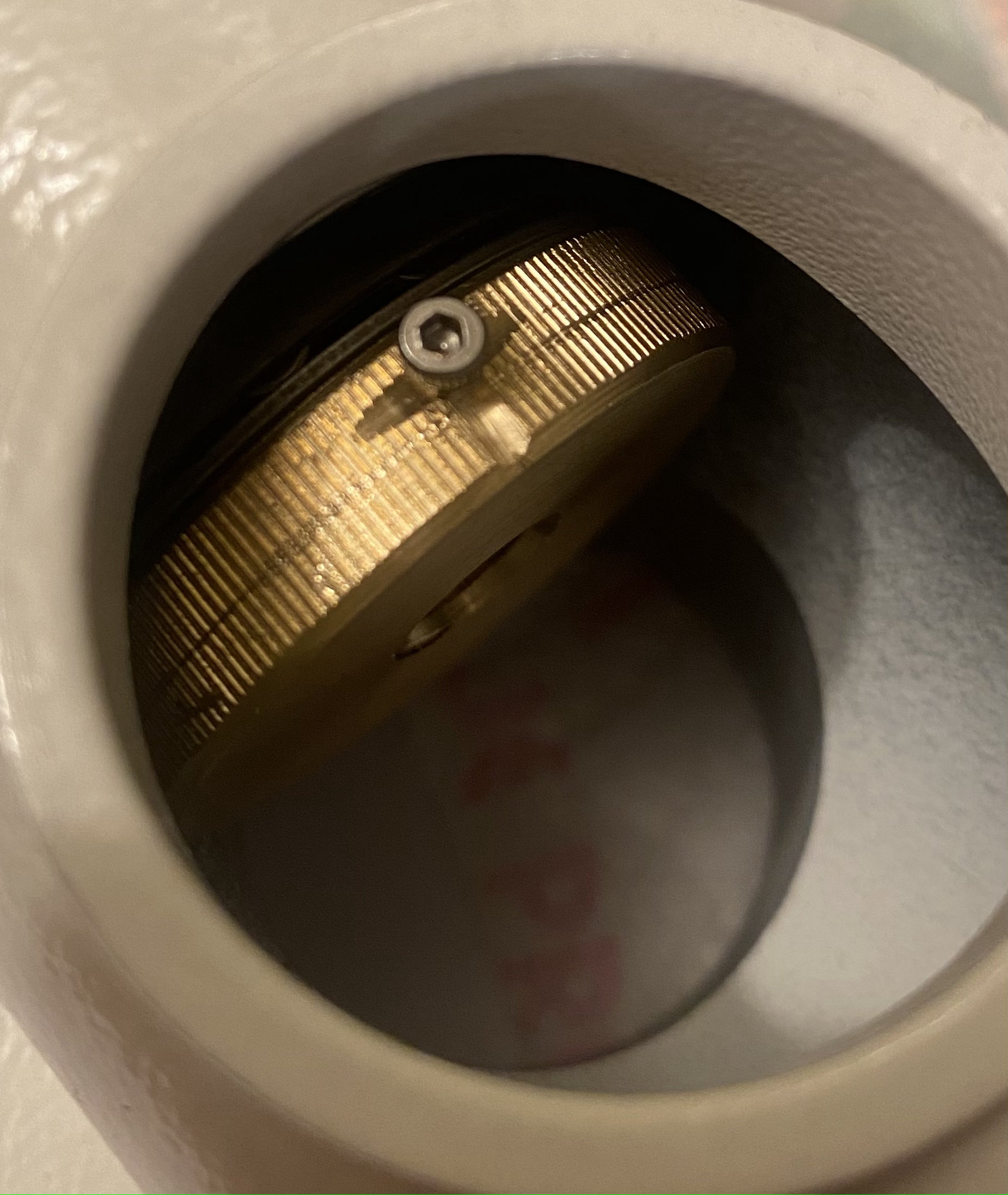

j'ai hésité a mettre des visses sans tête pour que rien de dépasse mais ça n'est pas gênant dans al carcasse
il est important de positionner les visses a ce niveau du boulon en laiton car sinon on est hors du pas de visse M10 de l'axe AD et vous serrerez dans le vide.

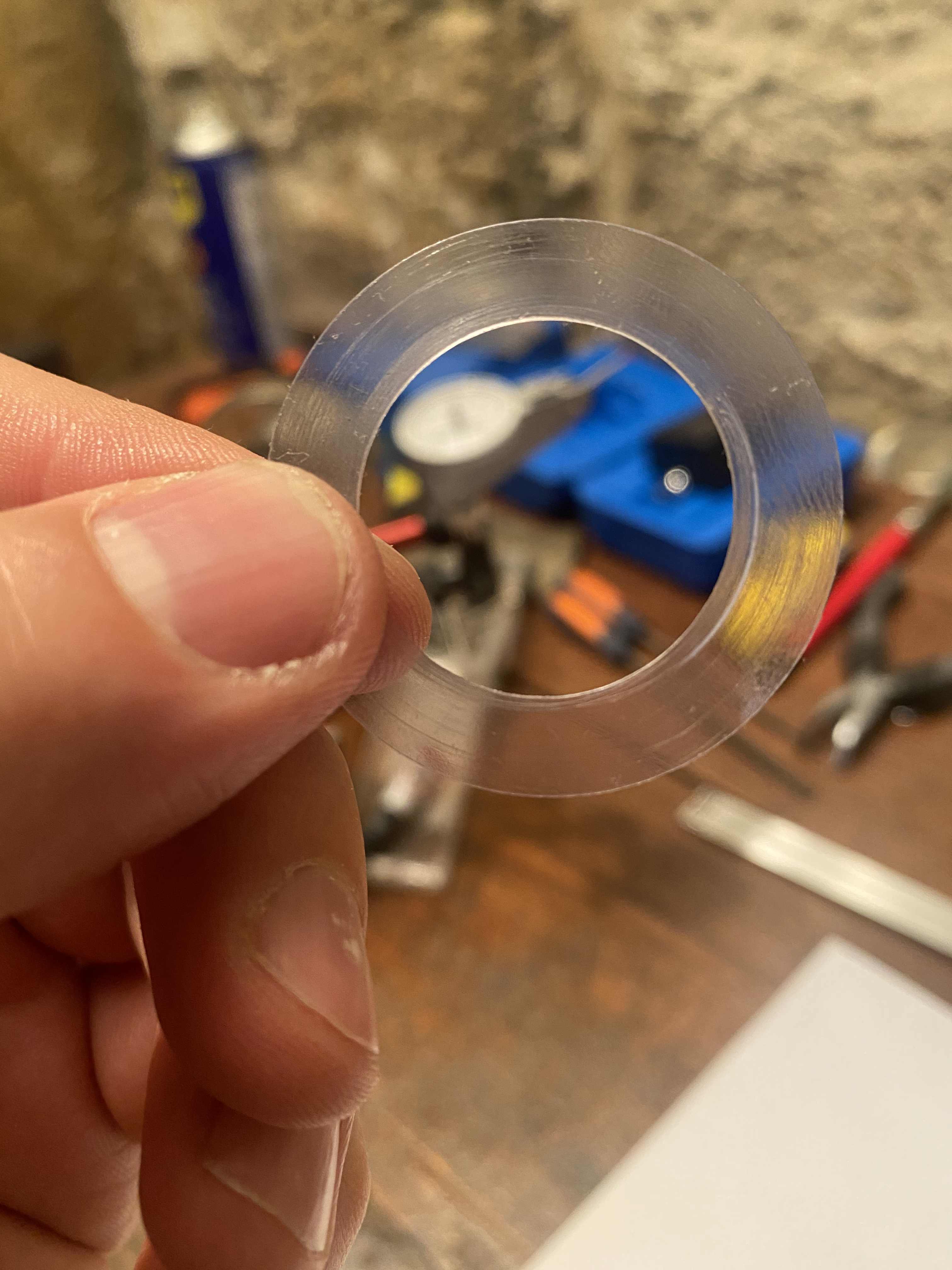

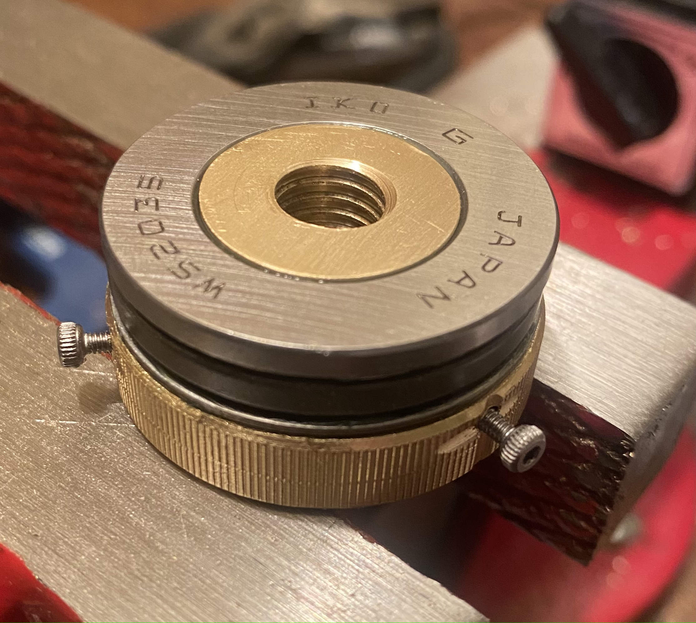

Sans faire ces modifications de simples rondelles en Téflon sur l'axe AD et DEC d'origine n'auraient pas été un luxe de la part de SW !
Les deux axes sont maintenant exempts de frottement intempestifs. La limite entre l'EP et le backlash est plus nette et propre. Globalement les deux semblent fortement diminués par rapport a avant. Je n'ai pas de courbes a vous montrer désolé.
vraiment intéressant ces rondelles Téflon. On les trouve où et elles se mettent où exactement ?
Merci par avance.
Bonjour il n’y a pas de rondelles en Téflon (malheureusement). Celle qui est visible sur la photo est celle d’origine. Elle a été remplacé par des roulements.

J'ai voulu commander les roulements pour effectuer la modification. Malheureusement pour moi la butée à aiguille AZ203510-IKO n'est plus disponible nulle part.
Pour les connaisseurs en mécanique, est-ce qu'une butée à bille avec les même dimensions pourrait faire l'affaire  ?
David
Vu d'ici je te dirai oui ça peut remplacer la butée a aiguilles et les rondelles mais vérifie bien les caractéristiques diamètre intérieur / extérieur et épaisseur.
Il faut surtout que le diamètre intérieur de ta butée a aiguille corresponde au diamètre de ta visse moletée.
Merci pour ton avis.
Les dimensions sont bonnes et ça me semble faire l’affaire aussi mais j’ai un doute sur sa résistance mécanique. Bon après je ne lui met pas 100kg sur le dos non plus !
Je viens de regarder, c’est 10Kn la limite, je suis large visiblement 😁
Je n'ai plus la monture, mais il faut prendre garde à l'épaisseur de l'ensemble du roulement.
Dans mes souvenir c'était juste.
Mon choix c'était porté sur un roulement à aiguille pour gagner en épaisseur.
jl
Merci pour le retour ! je suis parti sur une butée à rouleaux aux mêmes cotes, avec les mêmes caractéristiques mécaniques. Hâte de pouvoir bricoler !

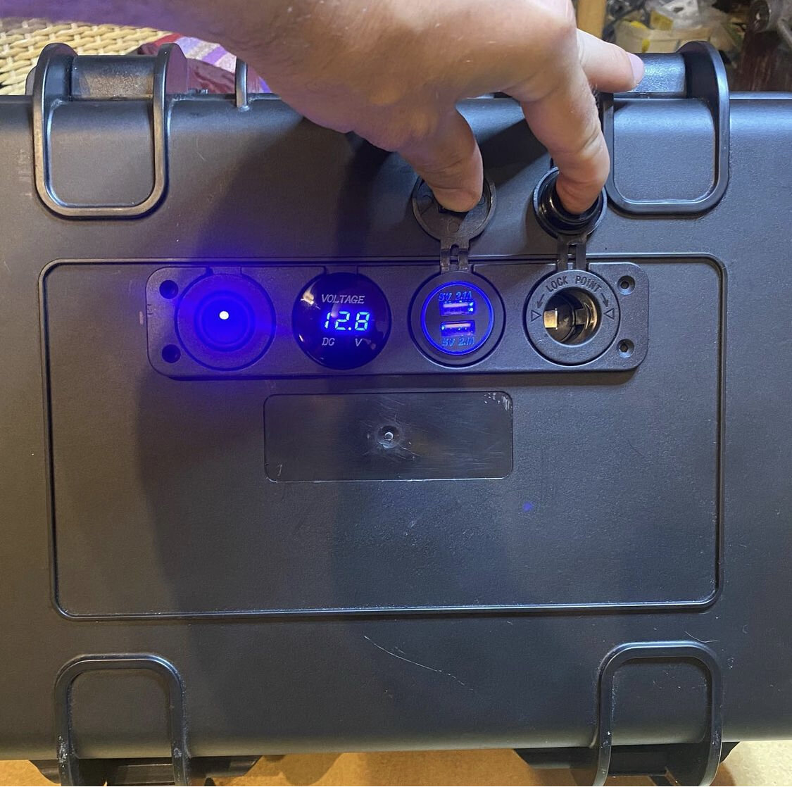

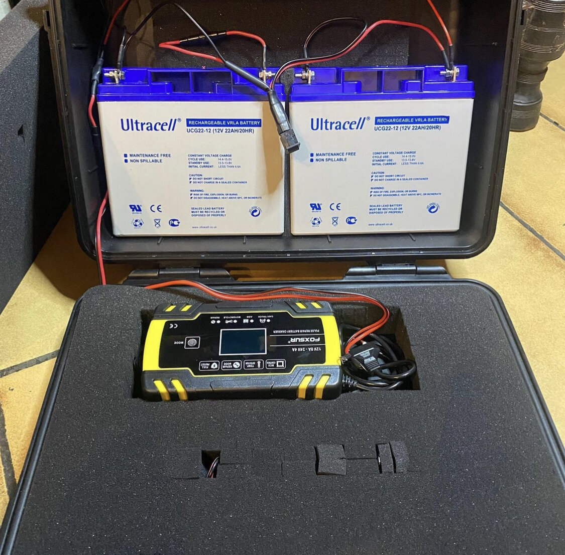

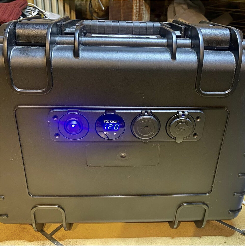

Salut HIMYS, Je me suis fait une alimentation portable:
voici les références sur Amazon :
InThoor Chargeur de Batterie Intelligent https://www.amazon.fr/dp/B07X5RGTZ6/ref=cm_sw_r_cp_api_i_K4F7DM1JG6EASCG8XM2Q?_encoding=UTF8&psc=1
Thlevel Panneau de Commutation
https://www.amazon.fr/dp/B07VK5FF9N/ref=cm_sw_r_cp_api_i_MJ5Q3PARS14SZ6GP9RFX?_encoding=UTF8&psc=1
TecTake Valise Etanche https://www.amazon.fr/dp/B07D78R4JY/ref=cm_sw_r_cp_api_i_QC1FJX8SWJ9Q1MR2WE67?_encoding=UTF8&psc=1
Batterie gel 12V 20Ah https://www.amazon.fr/dp/B00FMFEUIG/ref=cm_sw_r_cp_api_i_ZXFX8TK6EPYYKPDYVZ94?_encoding=UTF8&psc=1
J’ai ca aussi mais je ne sais pas si ça suffira pour un PC portable en plus:
Easylonger https://www.amazon.fr/dp/B092VVHQS4/ref=cm_sw_r_cp_api_i_PHWD517FRXN1C7ABJVVN?_encoding=UTF8&psc=1
ça supporte la motorisation astrogadget wifi   l’asiair pro deux cam  et un tplink
Modifié par Allx
