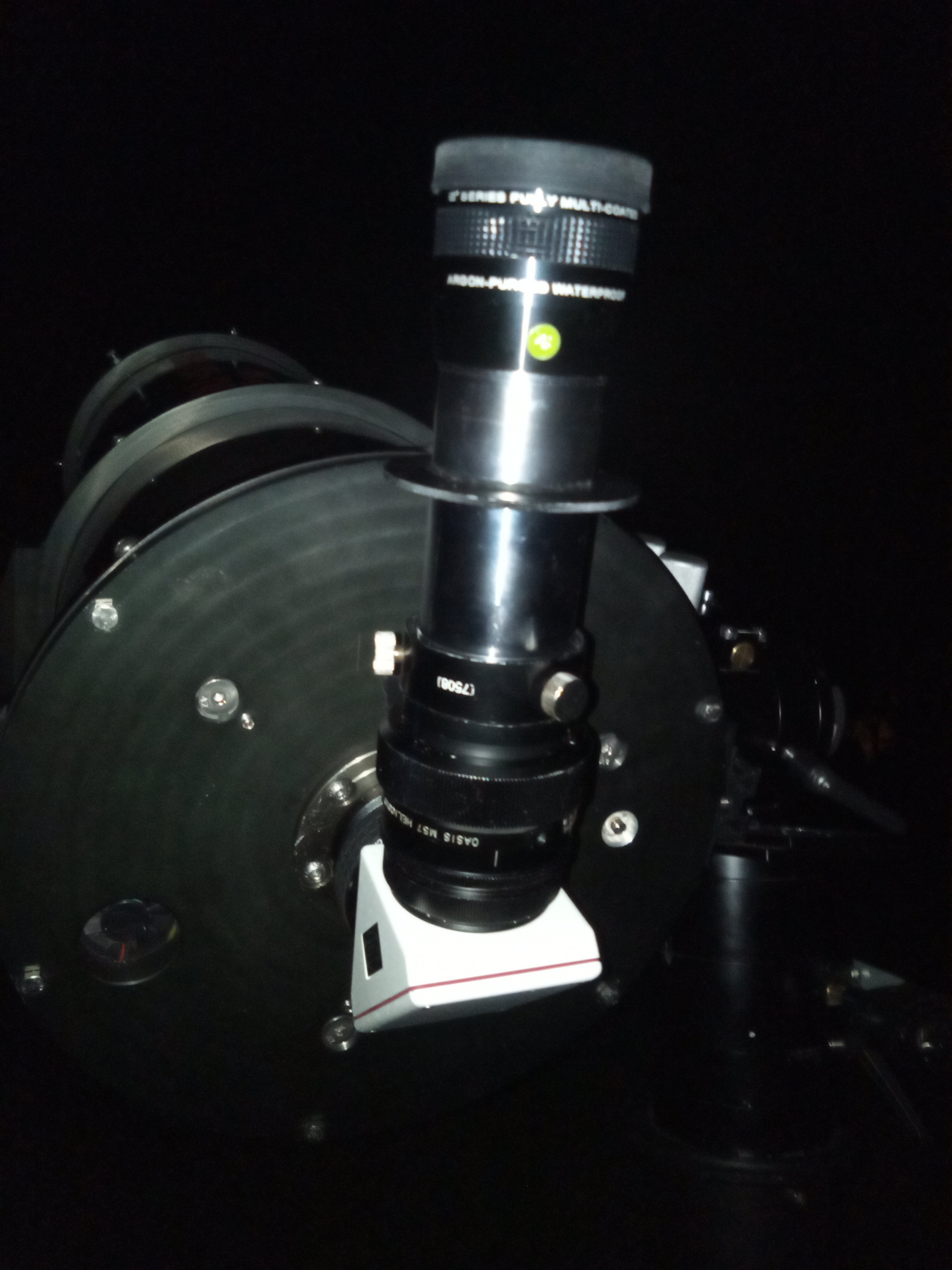

Une t'ite photo possible, pour voir l'installation?
Pat
La chaîne optique :
- un renvoi coudé baader 2 inch (le normal ou bbhs, les 2 marchent) dont le porte oculaire a été enlevé : on a un filetage sct femelle
- une bague borg 7424 sct male vers m57 https://www.sciencecenter.net/hutech/prices/borgparts/html/7424.htm
- un focuser borg m57 completement optionnel; j'aime pas les crayfords donc j'utilise cela mais ca n'apporte rien au montage.
- une bague porte oculaire borg 7508 : https://www.sciencecenter.net/hutech/prices/borgparts/html/7508.htm
- la powermate a l'envers dont on a dévissé la jupe. On a donc un filetage m48 femelle pour connecter l'oculaire
- un changeur de genre m48 male/male pour fixer l'oculaire. On pourrait mettre un vrai porte oculaire.
