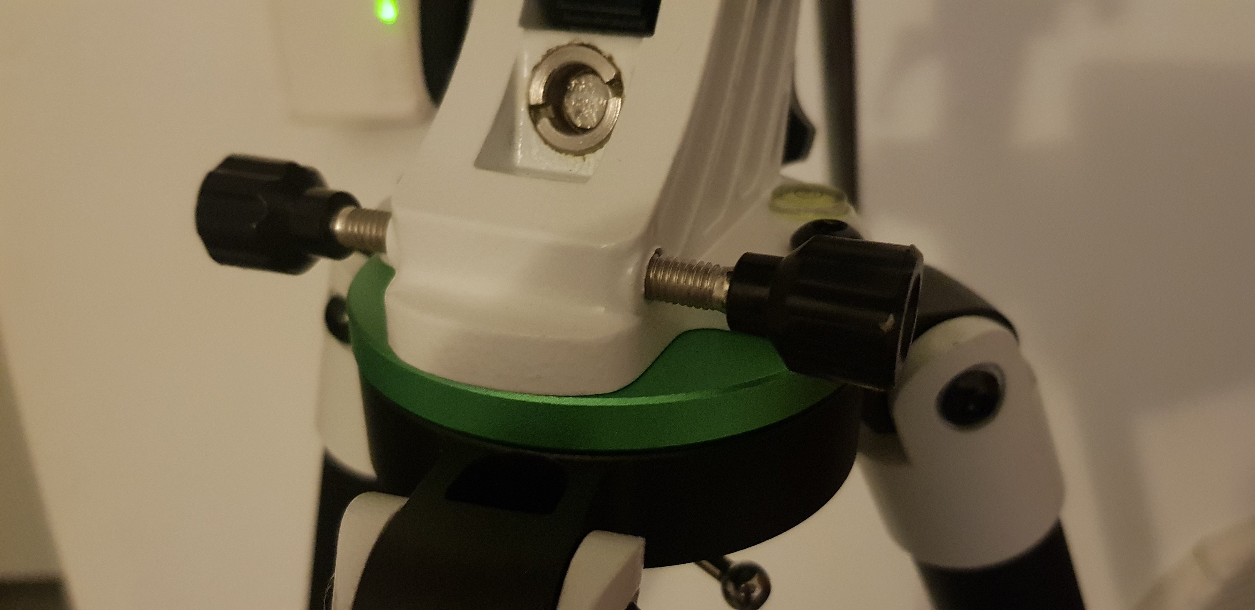

En plus, les 2 petites molettes je suis pas certaine qu'elles fonctionnent... j'ai essayé de les bouger et rien n'y fait, ou alors j'ai loupé un épisode...

Je vais devoir regler egalement le souci des 2 molettes et voir ce qui cloche
Elles fonctionnent nécessairement ! Ce sont de simples vis. Simplement, quand tu en visses une, il faut dévisser l'autre, sinon ça coince 😉
Je sais que si j'en serre une il faut desserer l'autre, je serre une, j'en desserre l'autre mais rien ne se passe.... je veux dire que ça ne bouge pas quand je regarde dans le viseur, normalement ça doit bouger horizontalement à droite ou à gauche, mais rien ne bouge

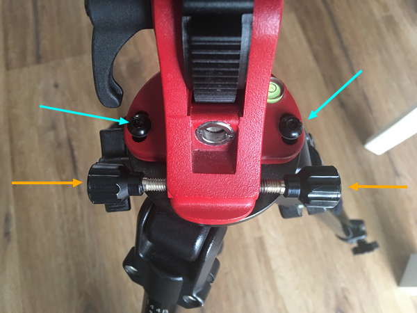

Bonjour Isabella
Azimuth
En ce qui concerne les deux molettes (flèches oranges), il s'agit du réglage de l'azimuth. Il faut s'assurer que les deux vis (flèches bleues) ne soient pas serrées à mort. La partie rouge (ou beige) du socle doit pouvoir pivoter sur l'embase noire (ou verte) quand on manipule les vis d'azimuth. Pour régler l'azimuth, desserrer une des deux vis et serrer l'autre qui va alors faire pivoter le socle sur l'embase jusqu'à ce que ça bloque sur la vis qu'on avait desserrée. Pour faire pivoter dans l'autre sens il suffit d'inverser le rôle des deux vis d'azimuth. La course est assez faible donc il faut déjà orienter convenablement la monture (sur son trépied) avant de faire ce réglage fin.
Il faut aussi s'assurer que les vis (flèches bleues) soient à peu près au milieu du trou oblong et non en butée au bout.

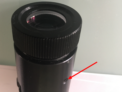

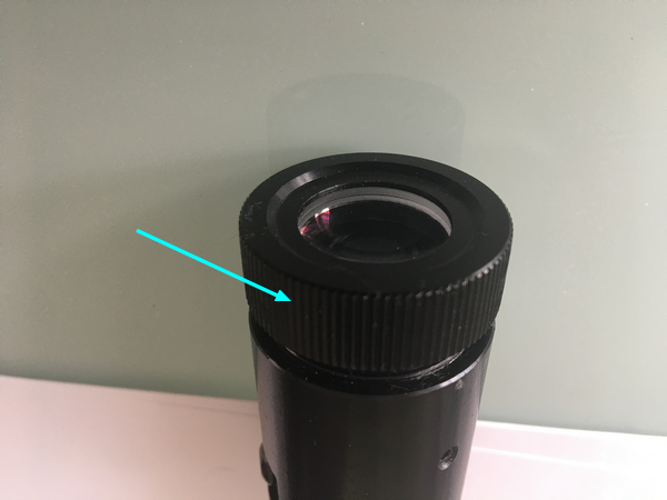

Viseur polaire

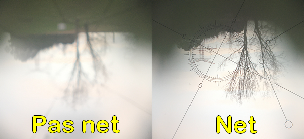

Le viseur polaire doit être réglé pour être net. Il suffit de regarder un objet lointain de jour et de tourner la partie moletée. Il faut pas mal de tours si la MAP est complètement à la ramasse.
Le réticule est NORMALEMENT suffisamment bien réglé pour la précision de la monture, donc NE PAS TOUCHER aux 3 petites vis (flèche rouge).

L'image du paysage est inversée, c'est normal, mais le réticule est bien visible dans le bon sens :
(photos prises avec mon téléphone, ca ne reflète pas ce qu'on voit à l'oeil nu)
