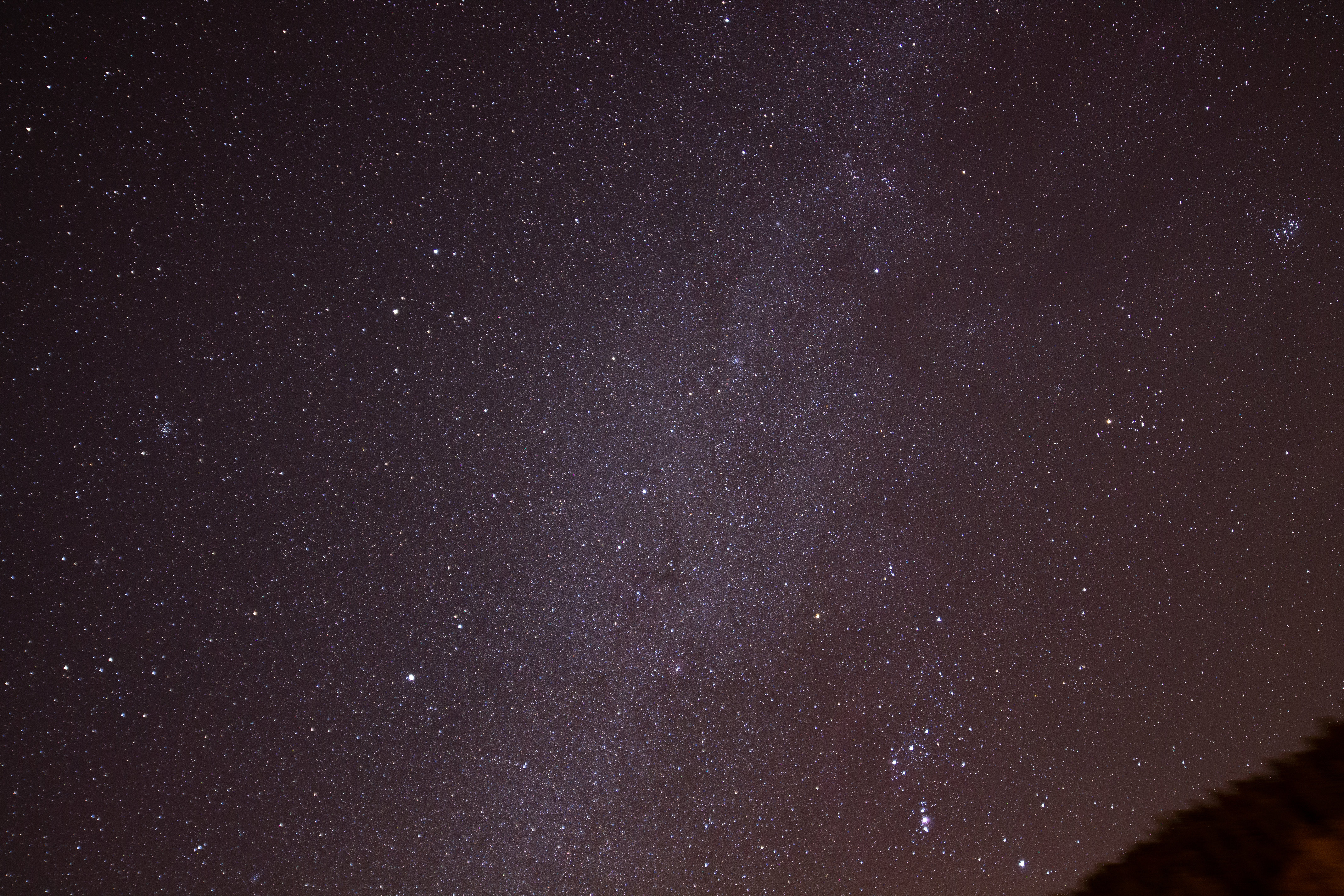

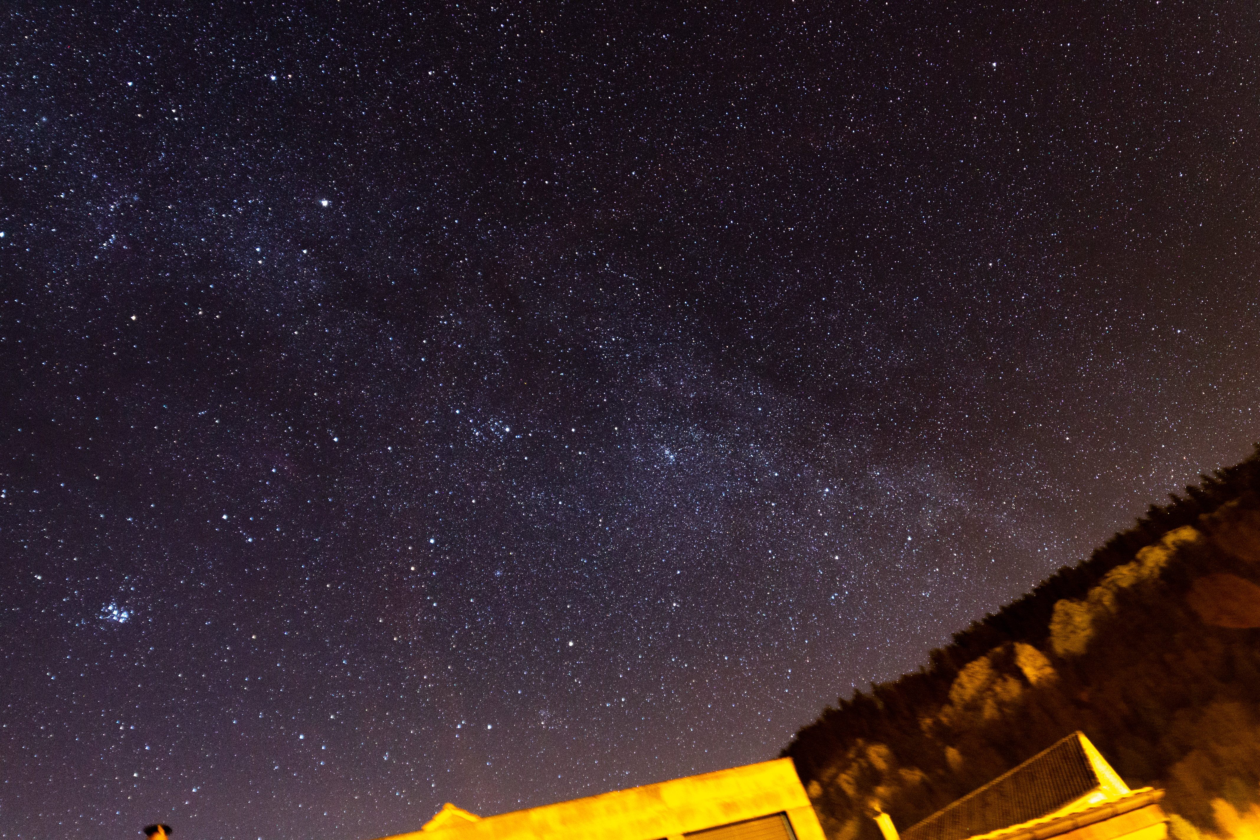

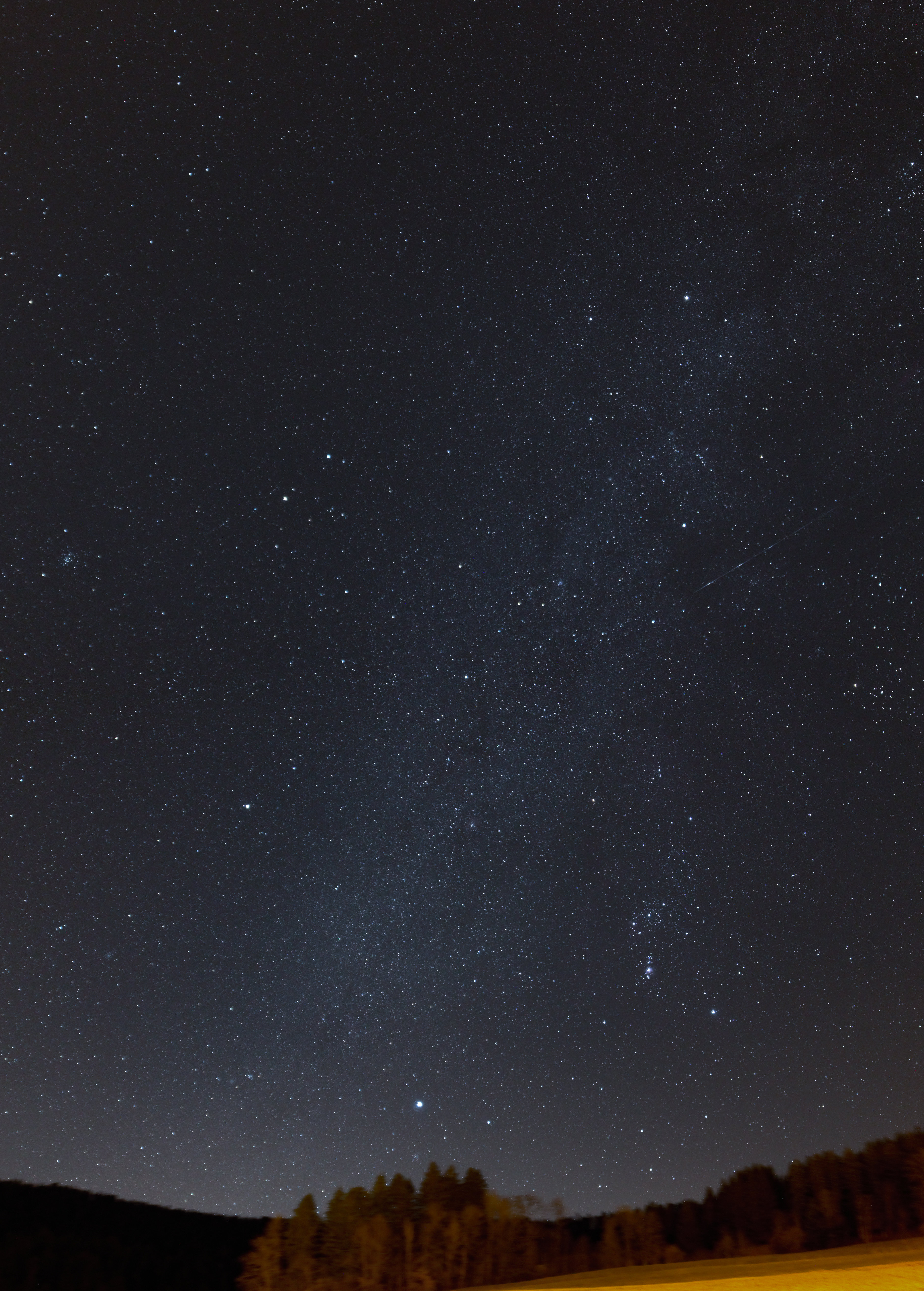

les 3 premières photos ont été prise avec un canon 1100d d'origine et un objectif Samyang 14 F2.8 qu'on mas prêter.
J'ai essayer mes premier traitement avec la version d'essai de Lightroom
J'ai assembler la dernière image avec 2 photos avec le programme Image Composite Editor

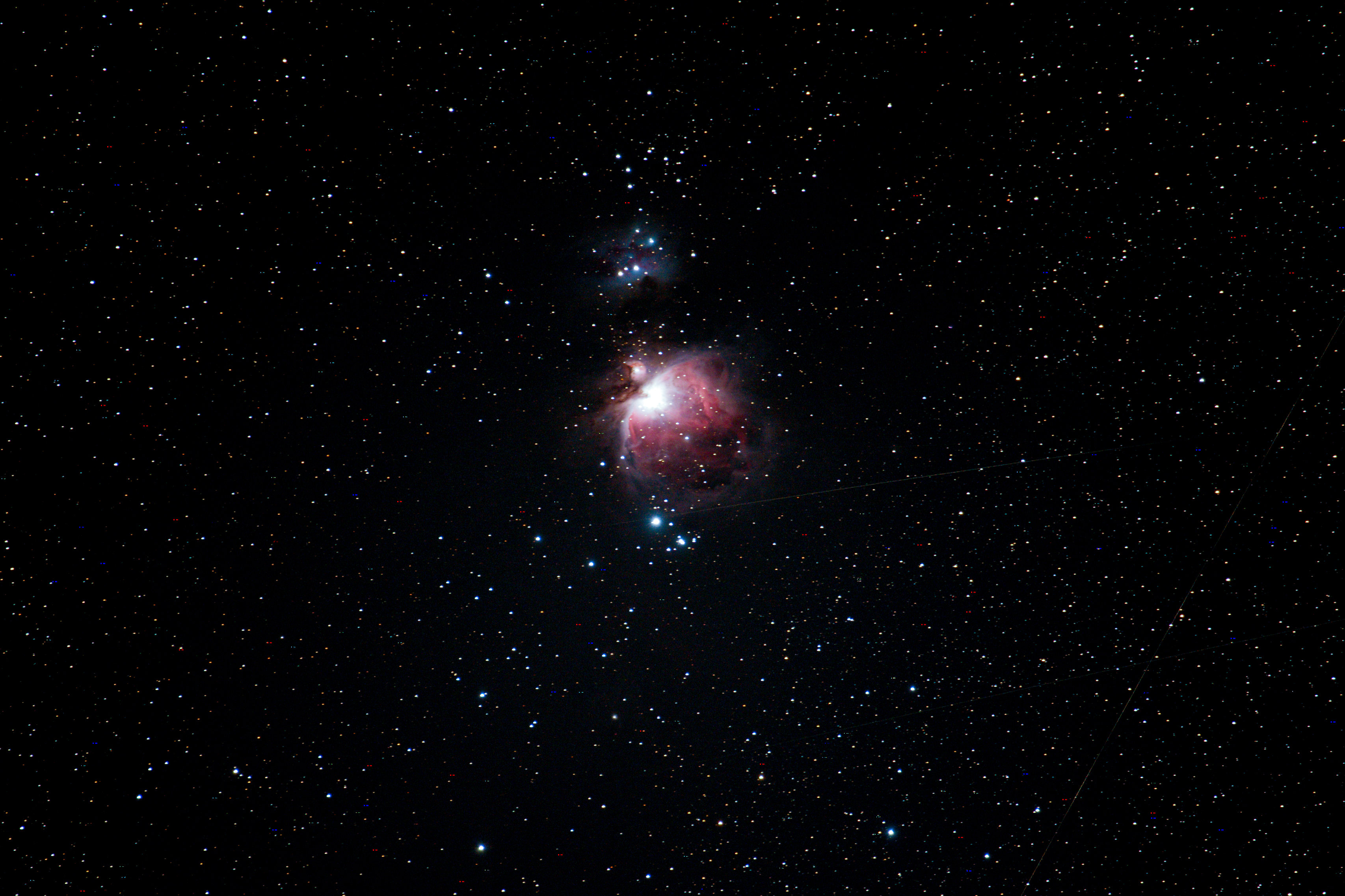

voici mes premiers essai avec l objectif 70 200...
j'ai de la peine a juger quel temps de pose faire.. quel iso.. et surtout quel filtre utilisé a quel moment.
m42  120 secondes de temps de pose a 800 iso et le filtre cls ccd..  mise au point et certainement mise en station raté vu le filé

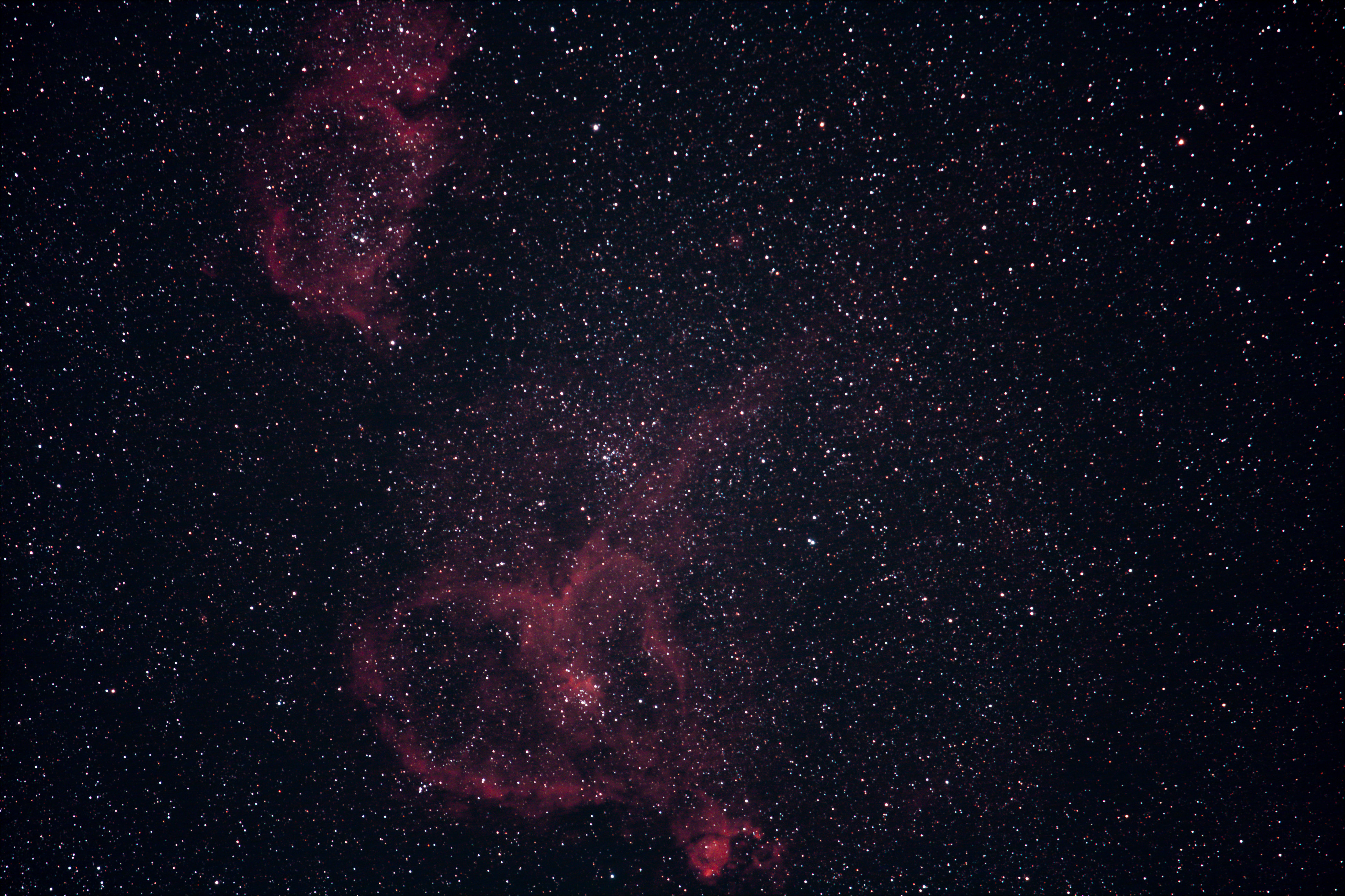

2 ème essai plus concluant.   objectif 70 200   120 secondes à 800 iso avec cette fois le filtre UV IR block l1   j'ai enpiler 5 images sur DSS.
mes brutes sont sortit très "rouge"  j'ai du beaucoup corriger la balance des couleurs. est ce que ça vient du fait que l apn soit complètement défiltré?
Je me doute bien que ces photos sont bourré de défauts de débutant...😄  mais quand même,  quel plaisirs quand on insert la carte SD dans le pc et qu'on découvre ce que les photos on révélés.

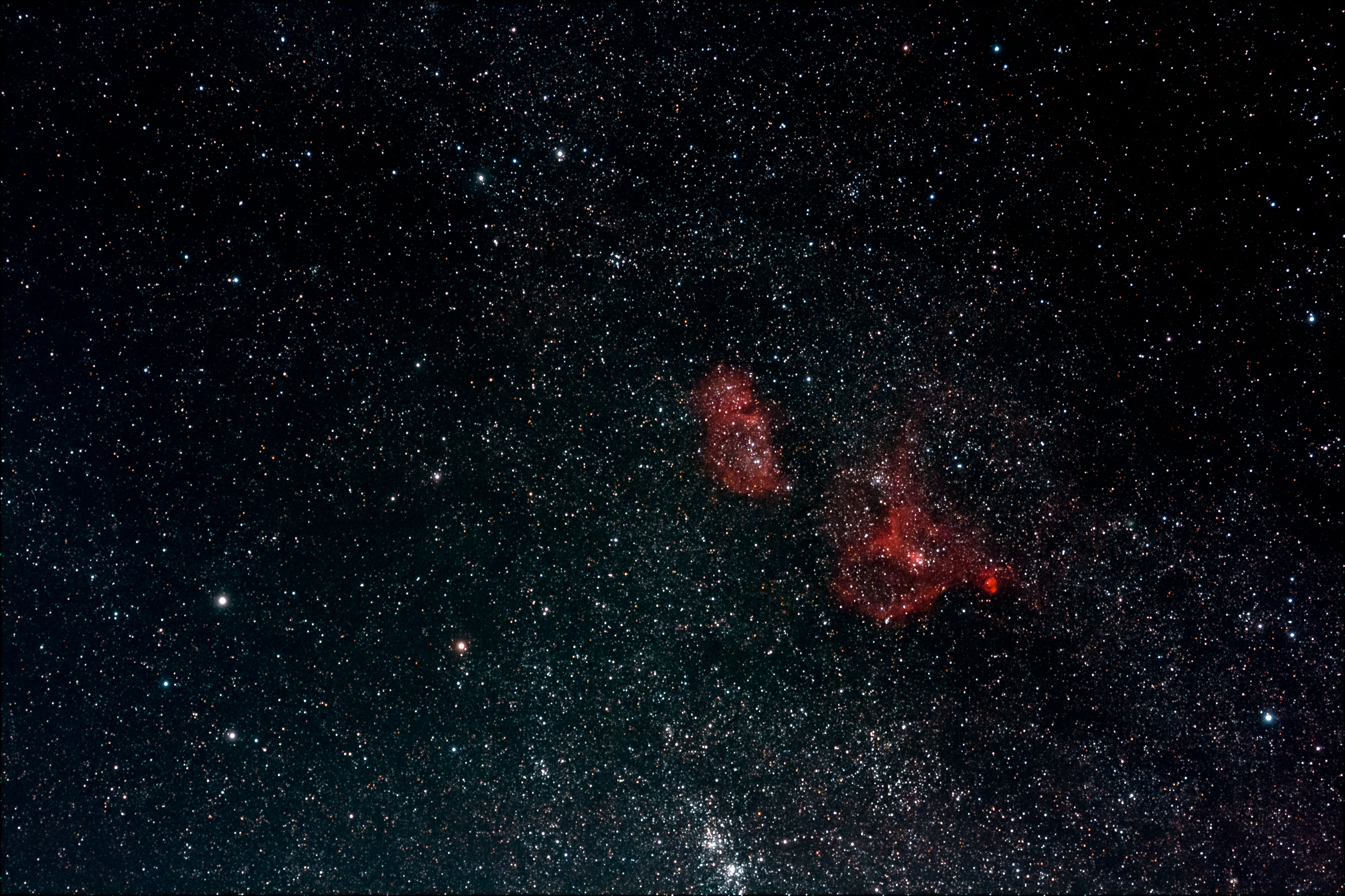

ma première tête de cheval

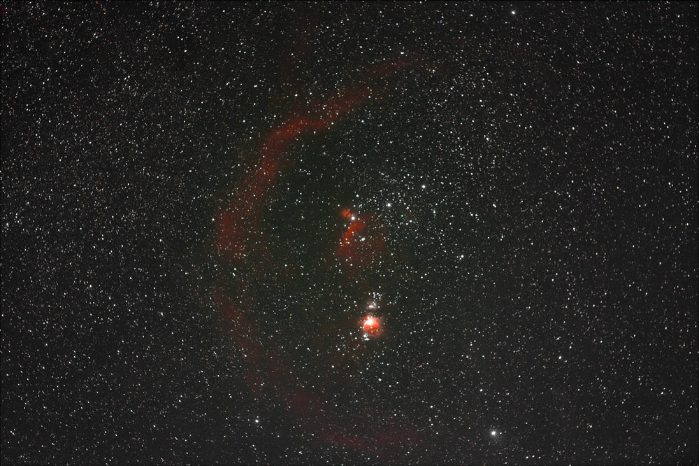

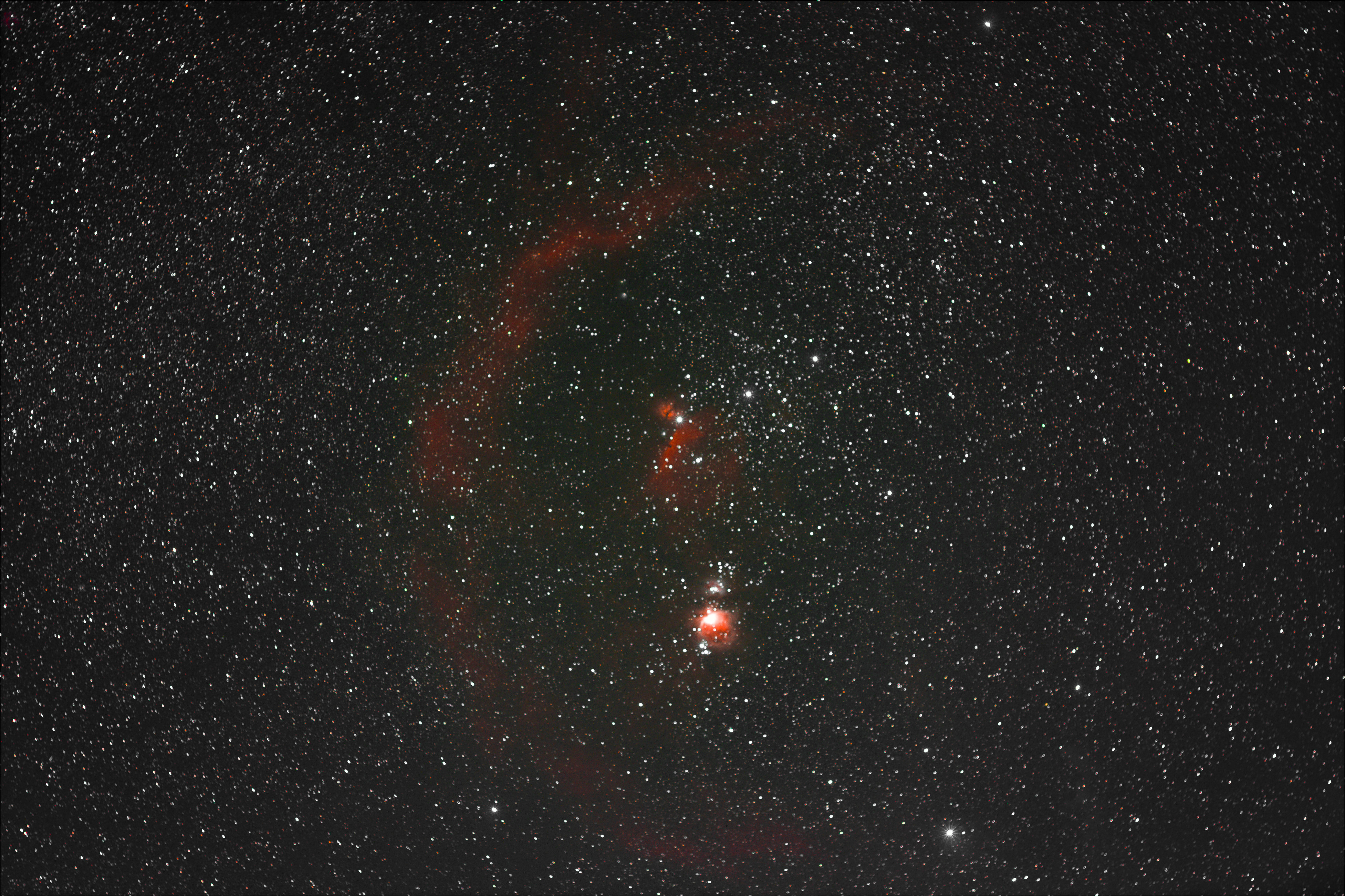

La boucle de Barnard, samedi dernier...   obejctif 50mm ouvert a f2.8    13x 4 minutes a 800 iso avec le filtre CLS CCD
j'ai beaucoup de mal a faire la mise au point avec le live view une fois que j'ai mis le filtre cls ccd. je ne vois plus les étoiles. est ce que quelqu'un a une astuce?
Il y a 2 heures, Sebastien.82 a dit :
Et je ne te raconte pas avec un filtre h alpha!!!:D
Fait ta map sur l'étoile la plus brillante du ciel, monte les iso aux maximum.
(N'oublie pas ensuite de redescendre les iso !)
C'est une jolie série d'image pour un début !
Félicitation.
Il y a 17 heures, Evanbourne a dit :
Félicitation.
Merci beaucoup, je savais pas que les iso influaient aussi sur le live view. je vais essayer 👍

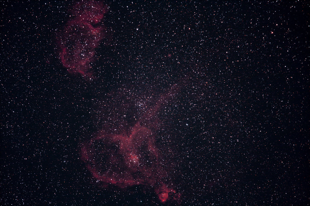

nouvelle prise de cette semaine..  je n'ai pas encore pu me servir de l Heq5, je n'ai pas encore reçu mon alimentation secteur.
Donc canon1000d 70/200  F4 a 200mm sur star aventurer
36x 120 secondes, 6 darks, 22 offsets je na'i pas fais de flats, j'ai pas encore tout compris😅
que ce que vous en pensez?
Faut le préciser, y'en a qui vont avoir des surprises en espérant sortir ce genre de clichés avec un apn non défiltré ^^
Mais ça reste une très jolie photo

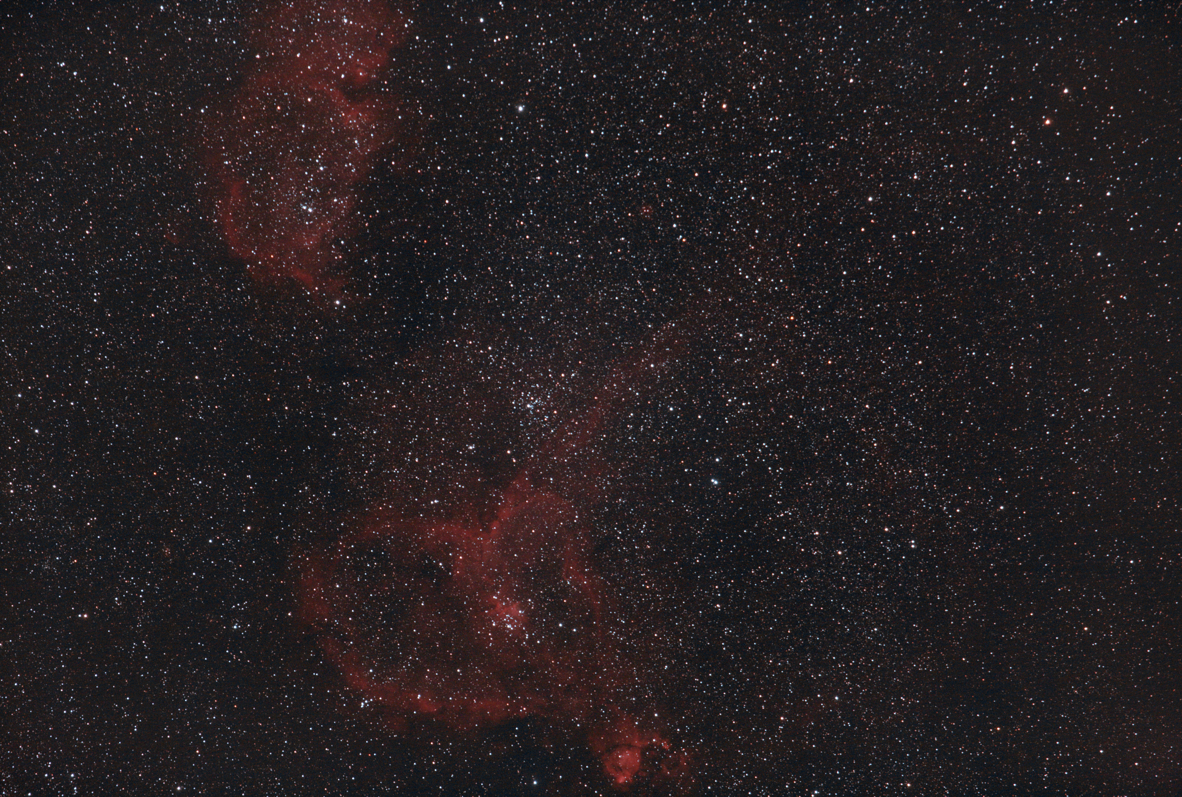

Bonsoir a tous..
Par ce dimanche pluvieux j'ai repris le traitement mais cette fois je m'essaye a SIRIL avec les photos que j'avais prises de la nébuleuse du coeur plus haut dans mon post.
Beaucoup moins évident que DSS pour un débutant comme moi.. mais en suivant les divers tutos du forum je suis quand même content du résultat.
je serais content d'avoir des avis critiques sur ce 2 ème essai de traitement. 🧐
Canon 1000d défiltré
objectif 70/200 f4
800 isos pause unitaire de 120 secondes
j'ai garder 20 brutes 5 dark et 15 flats
merci a ceux qui ont prit le temps de me lire.

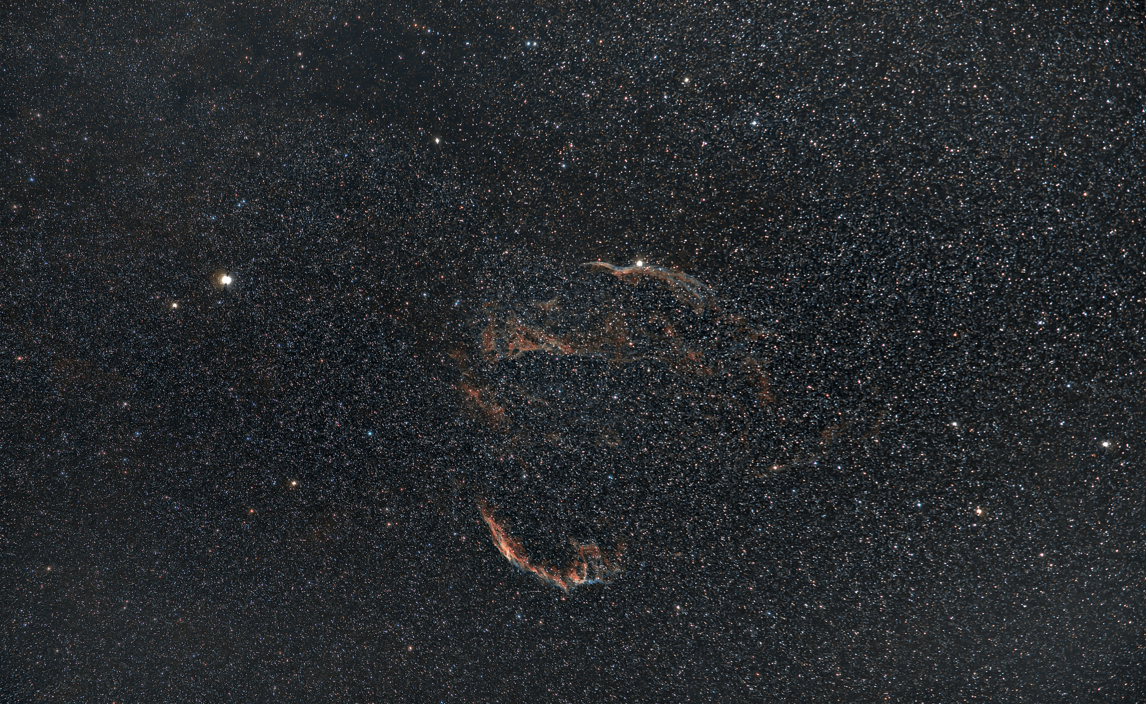

Premiers essais sur les dentelles du cygne avec le A7S avec le canon 70/200 et la bague d'adaptation
300x 30 secondes a F4
8000 iso
60 offsets et 60 darks
cygne_200mm_heq5.tif
Modifié par Sebastien.82

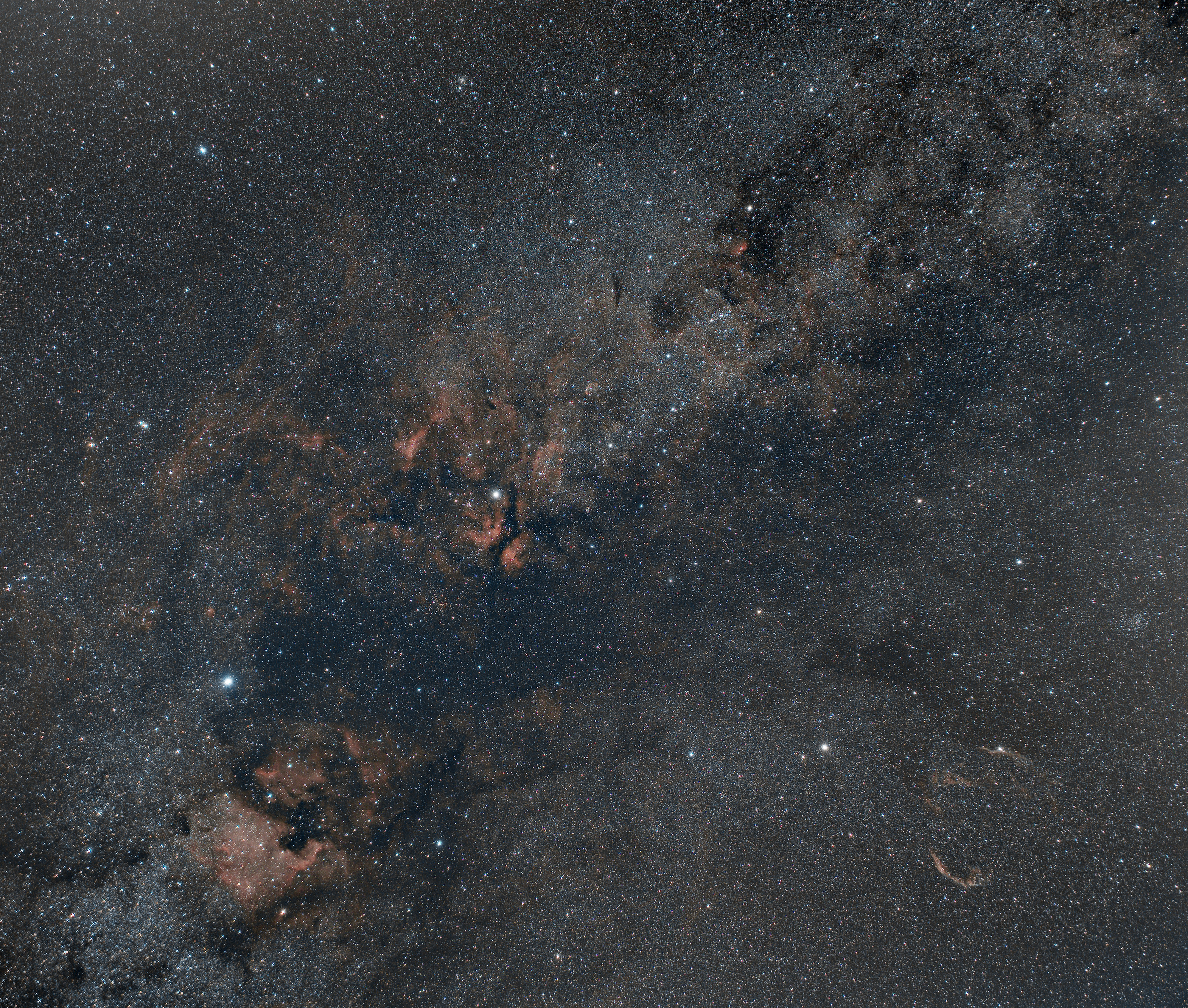

Petit essai avec l'objectif 24/70 F4 qui étais avec l'A7S d'occaz..
les étoiles sur les bords de l'image sont vraiment très dégradé... (malgrès un crop déjà important.
45x 30secondes a 70mm
6400 iso
25 darks et 25 offsets
cygne_70mm_sony.tif
As-tu un pc portable ou une tablette ?
Si oui, tu vas pouvoir commencer à penser aux flats.
Pour ça, il suffit de mettre ton tube à la verticale, de prendre un tshirt blanc et de le poser bien à plat sur le pare-soleil/pare-buée (au besoin avec une élastique). et par dessus, tu poses l'écran de ta tablette affichant une belle image 100% blanc avec la luminosité poussée à fond.
Ensuite, il suffit de trouver le temps de pose suffisant pour que l'histogramme soit au 2/3 à droite.
