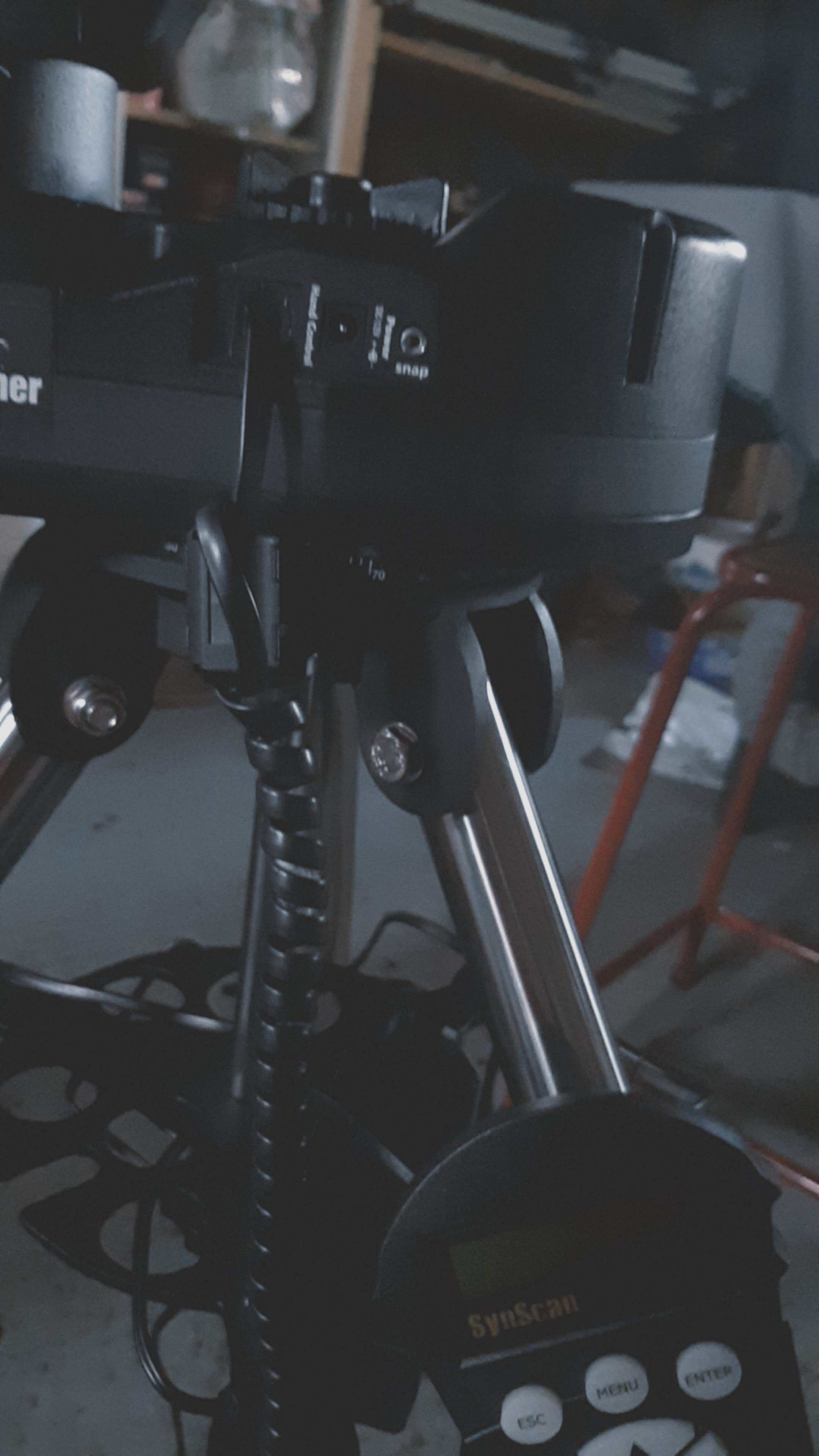

Je me permet de creer ce sujet car après l'acquisition vendredi d'un superbe 200/1000 monté sur une EQ6-R goto, j'ai quelques difficultés à la connecter à mon pc..
J'ai reçu ce cable avec la monture ( https://www.pierro-astro.com/materiel-astronomique/montures/accessoires-montures/interface-usb-rs232-pour-montures_detail ) que je connecte directement à la place de la prise RJ45 de la raquette et en usb sur mon PC.

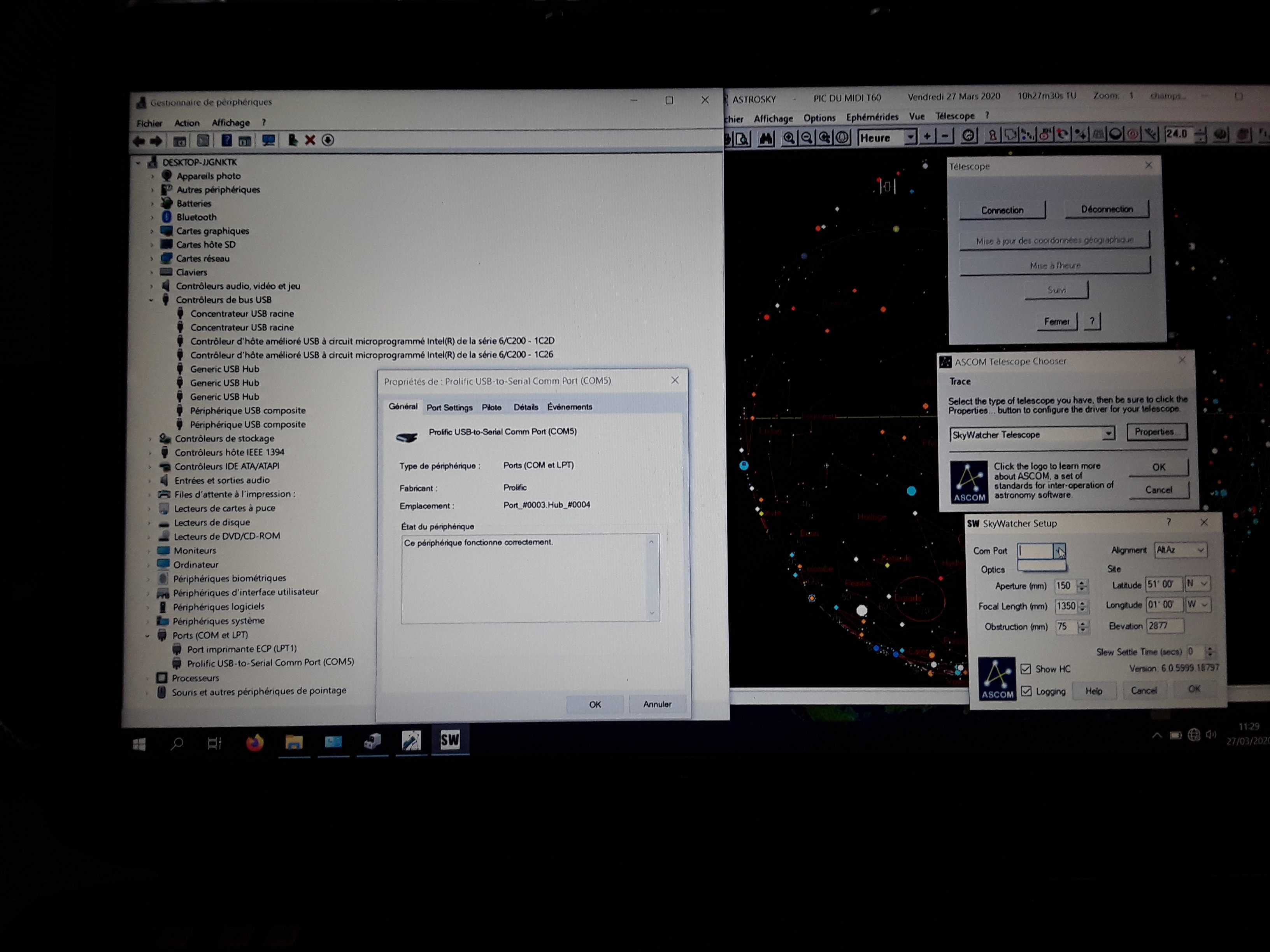

J'ai suivi différents tutos, j'ai donc installé la plateform ASCOM, ainsi que le dernier driver EQMOD trouvé ( v200q ), j'ai essayé de configurer le telescope depuis stelarium ainsi que carte du ciel mais sans succès..
J'ai l'impression que le port COM n'est pas détécté ( alors que dans mes périphériques le port COM 3 est affiché dans les propriétés ), quand je lance la connexion sur carte du ciel, la raquette EQ apparaît et disparaît en instantané sans que la connexion s'établisse.
J'ai essayé énormément de chose mais sans succès... Si une ame charitable est capable de me donner une marche à suivre pas à pas ce serait super, je n'ai plus de solutions à essayer..

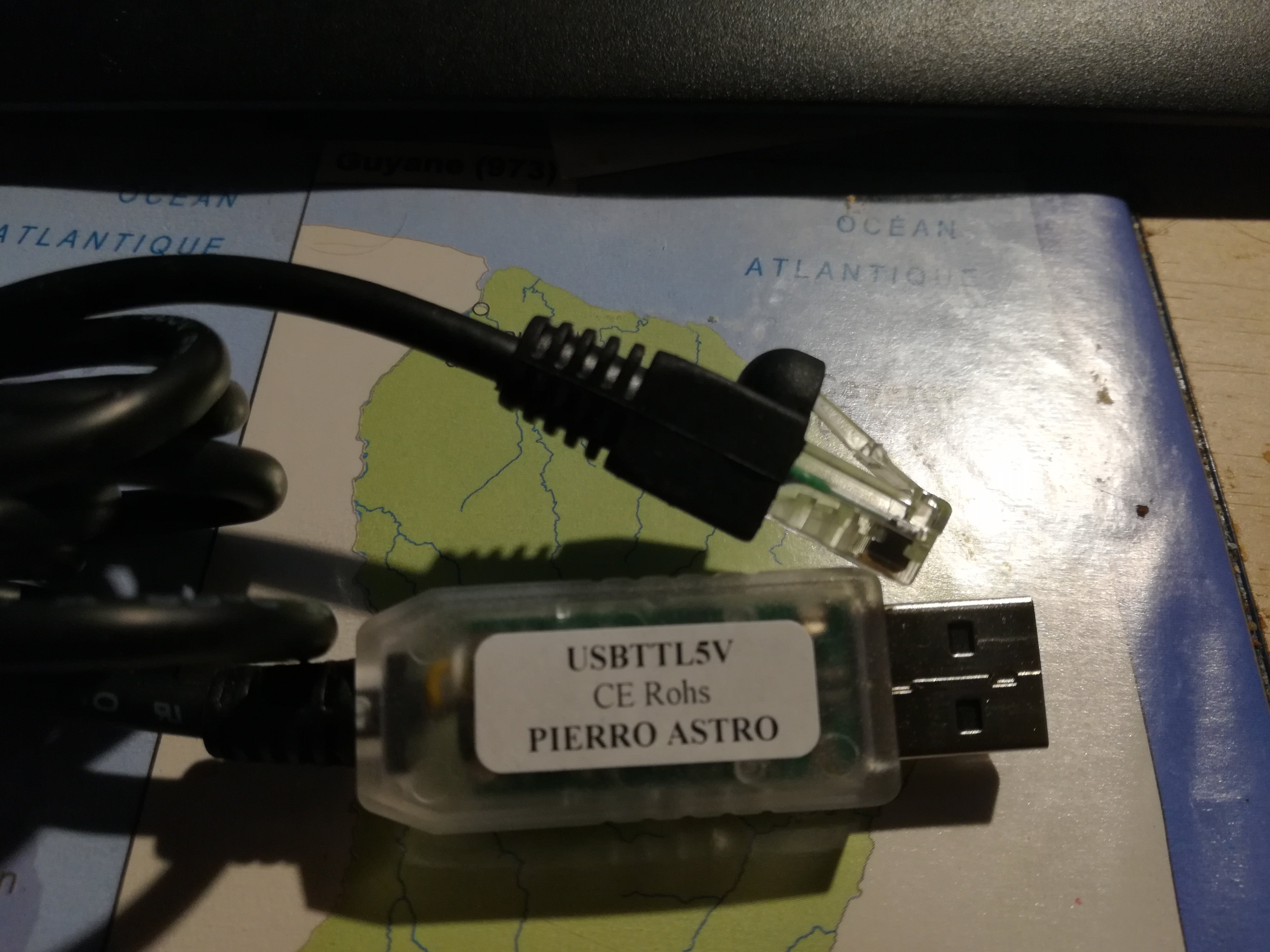

Quand tu demandes à Google ce qu'est "USBTTL232" (comme ce qu'on voit sur ton câble), ça t'envoie sur un câble identique mais pour monture Celestron, celui-ci : https://www.pierro-astro.com/materiel-astronomique/montures/accessoires-montures/interface-usb-rs232-pour-montures_detail

Sorry oui effectivement car il y a un câble d'origine vendu avec la monture qui se branche sur la raquette, et il est en RS232
Ton matériel est donc une deuxième main, et ce cable etait livré avec, j'ai la même monture et le cable USB-RJ45 n'est pas
un USB-TTL3V3 mais un USB-TTL5V.
Ton problème vient peut être de la.

Je leur ai envoyé un message avec la photo en pièce jointe, on verra ce qu'il en est .

Il sagit d'une deuxieme main effectivement, facture d'achat janvier 2019, et le controle avec la raquette fonctionne très bien. Du coup il est fort probable que le cable ne soit simplement pas le bon..

Attention, il faut que tu changes de câble pour passer en 3V3
L'EQ6-R est bien en 3V3 cf le manuel : le manuel décrit le brochage du connecteur et le voltage.
Les anciennes EQ6 et NEQ6 sont en 5V par contre.
-> ce qu'il faut éviter c'est de brancher un adaptateur 5V sur une EQ6R ou une AZ-EQ6 ou une EQ8 qui sont en 3V3 maintenant. c'est un coup à griller la carte de la monture à plus ou moins brève échéance. (et on a des erreurs de transmission)

Je vais moi aussi contacter mon fournisseur, j'avais commandé un câble USB pour EQ6-R et c'est un TTL5V que j'ai reçu.

oui c'était une erreur :
- HEQ5, EQ6 : 5V
- AE-EQ5, AZ-EQ6, EQ6-R, EQ8 : 3.3V
On avait d'ailleurs ces câbles sur les EQ8 au Chili, ça fonctionnait très mal, ça se voit très bien sur la raquette virtuelle, beaucoup moins sur les goto.
Puis j'ai fait des adaptateurs 3V3 ça s'est mis à marcher parfaitement et on a remonté l'info à Pierro.

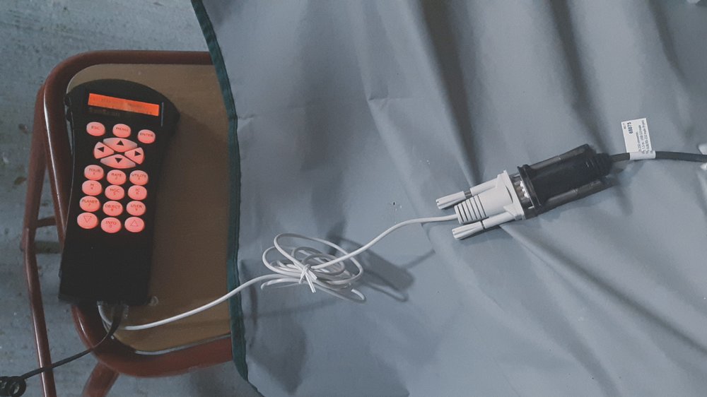

C'est étrange, moi je branche mes raquettes Synscan du Goto (j'en ai 2) directement en USB (la prise sous la raquette, à droite) au PC, et les montures sont pilotables via EQCOM, Carte du ciel, stellarium, NINA ou n'importe quelle appli via les drivers EQCOM...
sur les raquettes V3, il n'y a pas de prise ni de signaux compatibles USB. c'est du RS232. La raquette est fournie avec un câble RS232. Il n'y a plus de RS232 sur la plus part des PC portables, mais on peut utiliser un adaptateur USB vers RS232 db9. Le Ugreen marche bien.
Ensuite il faut mettre la raquette en "PC direct mode"
Le 15/03/2020 à 16:57, Citron a dit :
attention il y a confusion
c'est soit USB-TTL : sortie 0V pour le 0 logique, +3.3V ou +5V pour le 1 logique. ça se branche directement sur la monture avec un conecteuteur et un brochage spécifiques à skywatcher.  les adaptateurs USB-TTL du commerce ont les bons niveaux, mais pas les bon brochages, il faut bricoler un peu (ou acheter le câble directement customisé par Pierro)
soit USB-RS232 : niveau logique +12V pour le 0 et -12V pour le 1. (avec une très grosse marge typiquement +/-9 ou 10V, mais ça peut être moins)
les 2 utilisent le même driver logiciel coté PC, car l'adaptateur RS232 a lui aussi un convertisseur USB-TTL mais en plus il a aussi un adaptateur de niveaux pour passer du ttl au rs232
Sur la raquette V3 il y a une prise avec des niveaux RS232 sur laquelle on branche le cable blanc db9 fourni par Skywatcher.

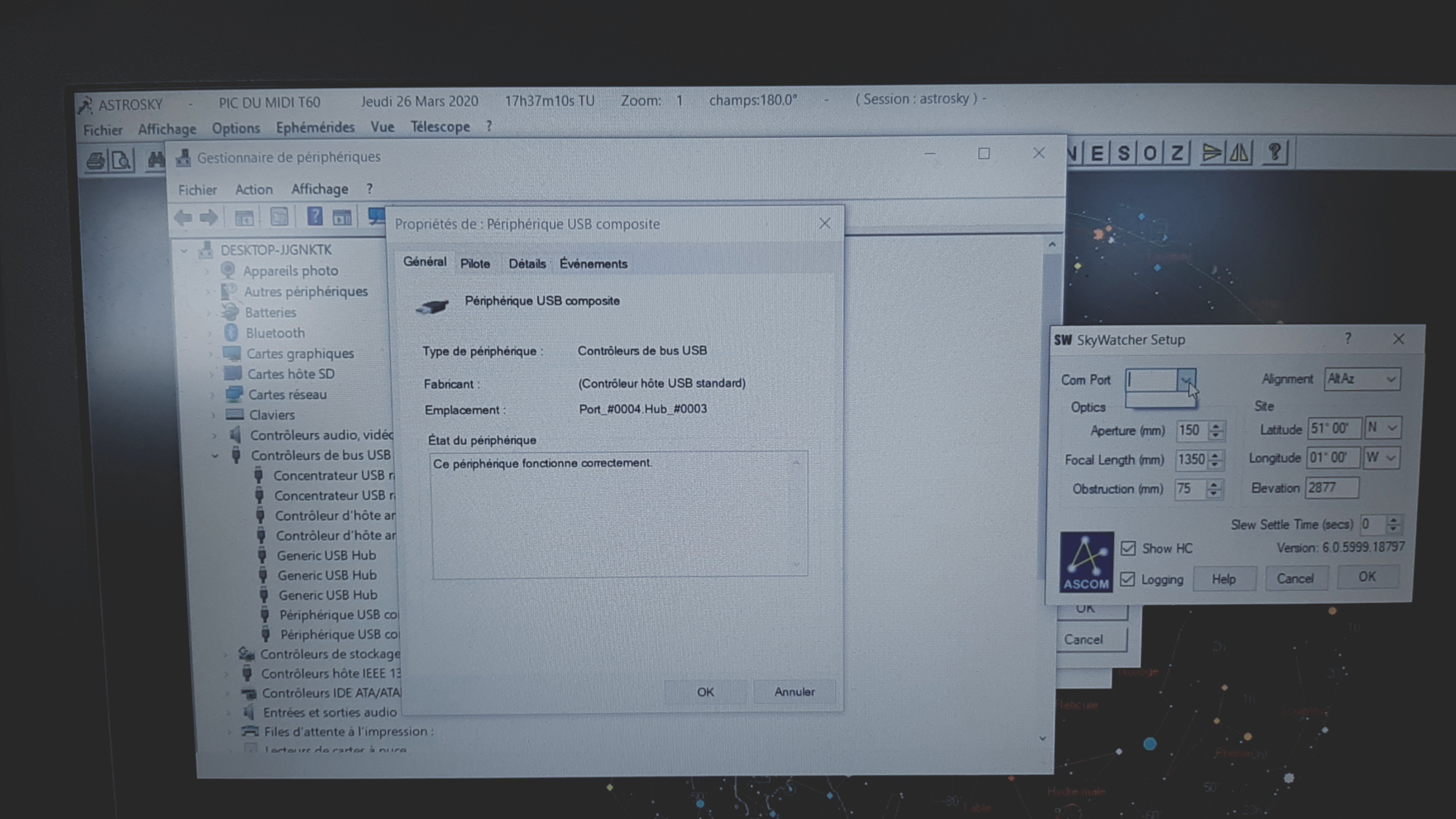

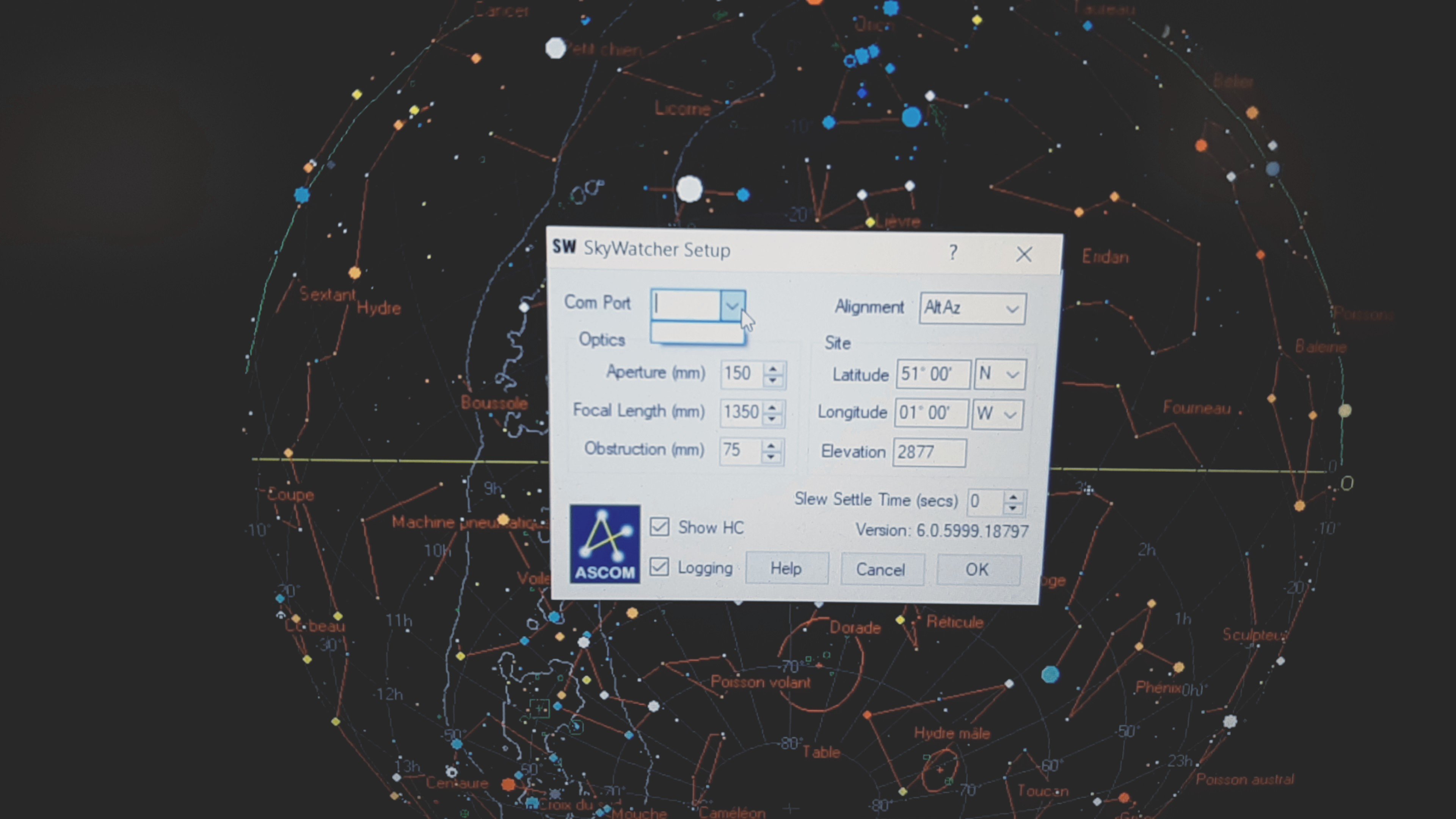

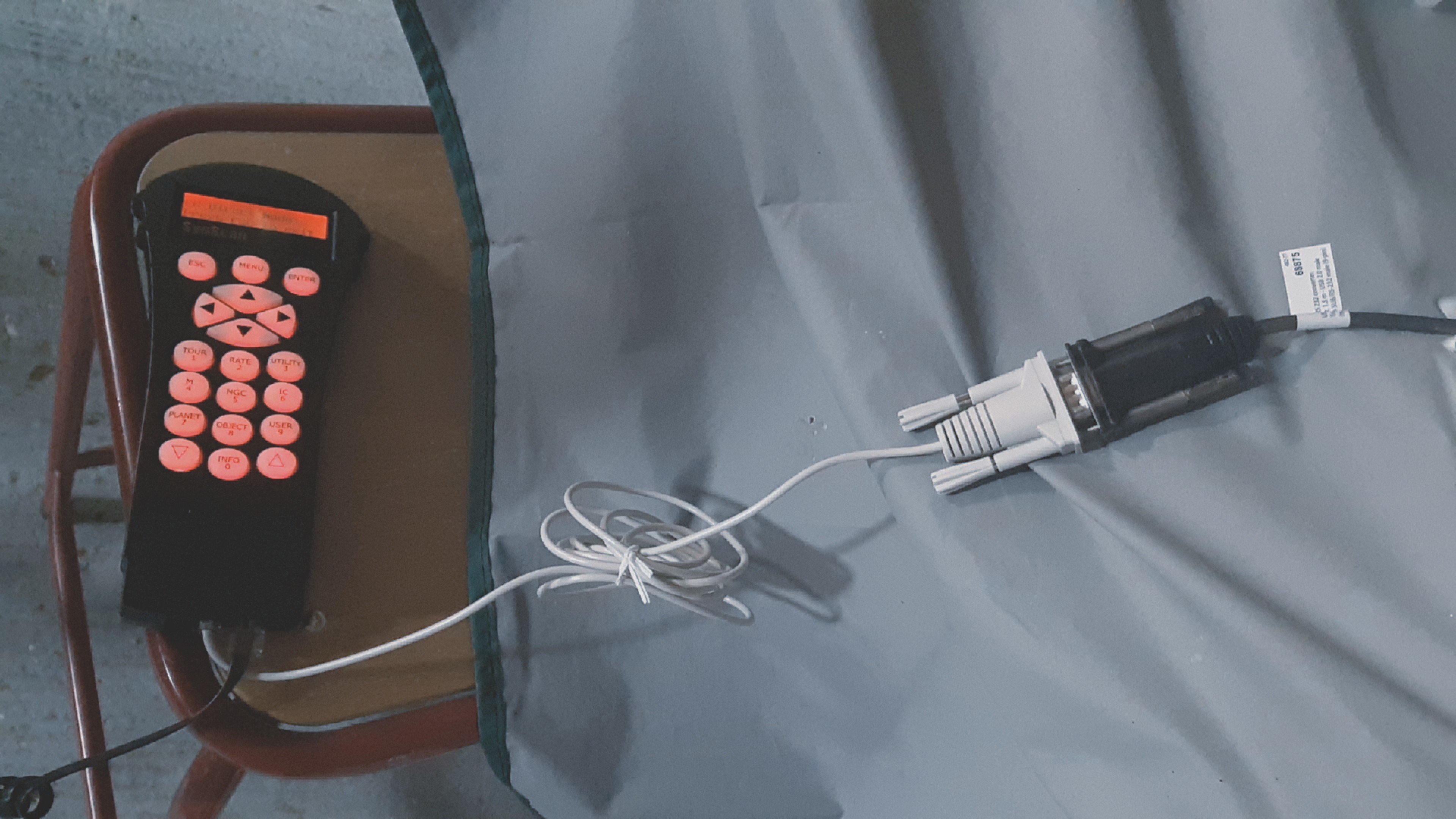

Bonjour j'ai mis un post c't'ap à ce sujet et je viens de tomber là dessus... mais dans mon cas ça marche pas : pas de port com détecté... c'est quoi ugreen ?
Avec stellarium j'ai pas trouvé où chercher son scope pour configurer le logiciel... ascom installé, raquette sur pc direct... rien... help thanks.
ton convertisseur USB vers RS232 ne doit pas être installé correctement : tu devrais voir un périphérique "port com" au paragraphe port com ou lpt, un.peu plus bas dans la liste. On ne le vois pas sur l'écran, c'est plus bas. (ce n'est pas dans le paragraphe USB)
Bonjour. Si, j'ai refait une photo : le port com apparaît,  mais rien dans le logiciel, et j'ai changé de port... par contre avec l'azeq6 pas de souci avec le même montage.
