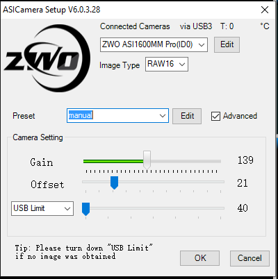

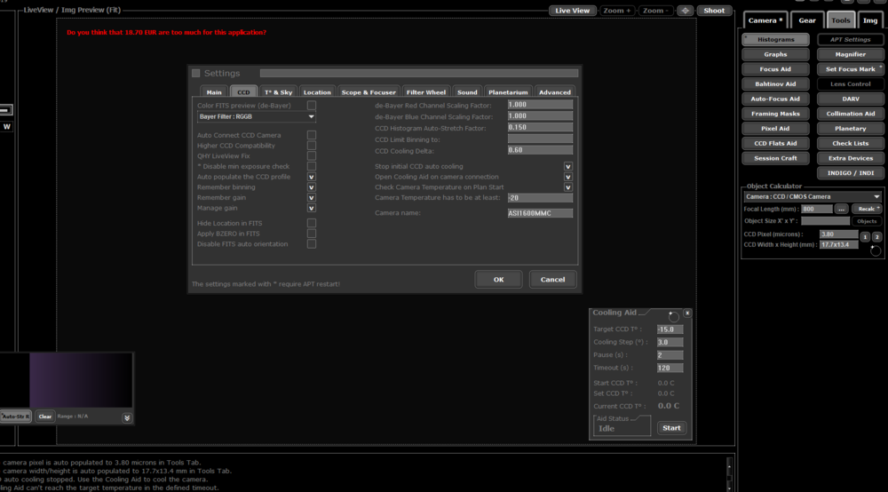

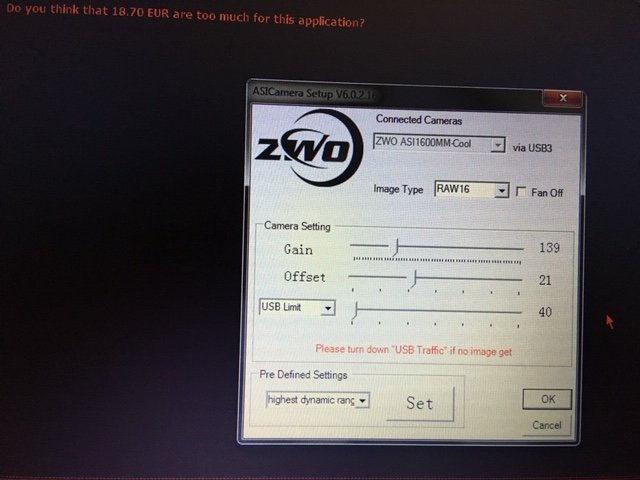

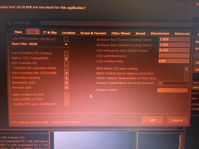

il y a 5 minutes, archange34 a dit :
Tu as bien regardé sans le setting ? il y a de mémoire une case pour le cooling sinon cela ventile sans refroidir.
Je ne vois que cela dans les settings :
Pas de checkbox sur le cooling ?
D'ailleurs elle affiche 0°C là aussi alors que ce devrait être la température ambiante 😕
Et je sens que lorsque je lance le cooling, l'avant de la caméra se refroidit bien, mais aucune valeur ne bouge
Modifié par valdetahiti
Mmmh on n'a pas les mêmes settings. Enfin le ASICamera setup n'est pas identique. Je vais regarder pourquoi, après APT semble identique. J'ai coché la case "High CCD compatibility". Rien ne change.
