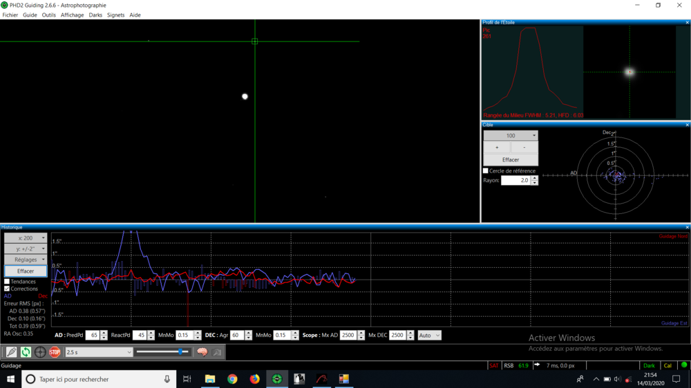

MES, collimation du Newton F4 qui me semble bien, guidage ok comme en atteste le suivi par PHD 2 :

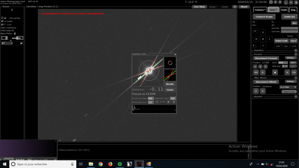

Suite à cela, je pointe une étoile pas très très loin de ma cible de la soirée (NGC 4565 : galaxie de l'aiguille) et je commence la MAP au bahtinov avec le soft Bahtinov Aid de APT.
Avec le focuser EAF, j'approche d'une très bonne map selon moi et selon les infos données par le soft avec 11 microns proche du perfect. N'ayant pas réussi à atteindre moins, je me dis que ma MAP est bonne :

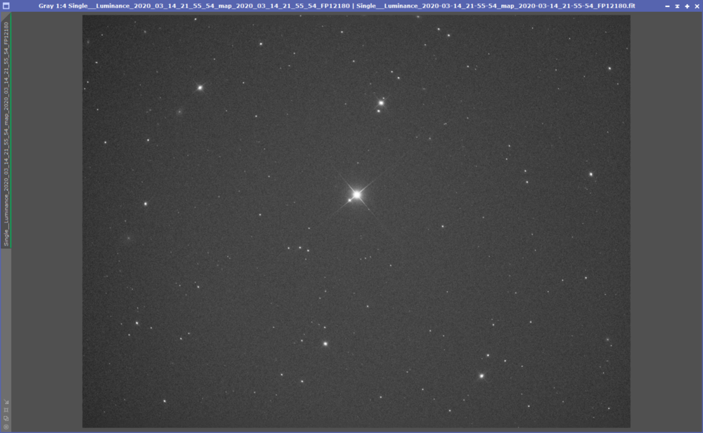

Je prends une pause de 15s pour voir si la MAP est bonne sans le masque :
La MAP est très bonne au milieu, mais je trouve que celle-ci l'est moins à mesure que l'on s'éloigne. Qu'en pensez vous ?
Je mets ma FIT ici : Image étoile MAP ok

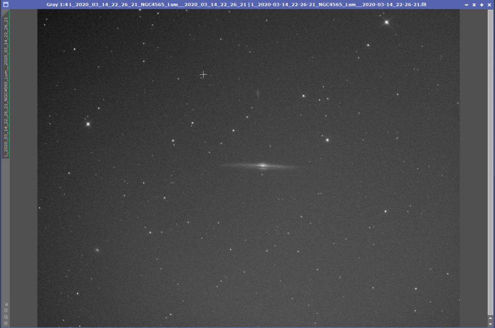

Ensuite, je me mets sur ma cible, la galaxie de l'aiguille NGC 4565.
Voici une pause de 180s avec le filtre luminance. Pas de refroidissement qui ne marche plus depuis hier (cf. un autre post dans matériel astrophotographique du forum pour essayer de trouver pourquoi ?).
Fichier FIT de la galaxie ici : Image FIT de la galaxie

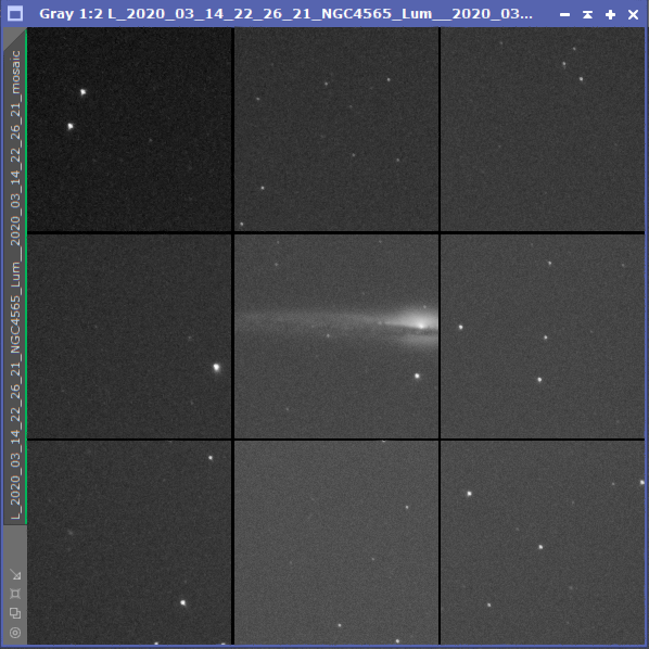

Voici ce que ça donne dans les coins :
Bref, il y a des choses que je ne comprends pas et je ne suis pas satisfait de l'image obtenue, surtout de la qualité des étoiles :(

Il y a bien un correcteur de coma ??
Les étoiles sont ovales a gauche mais pas a droite
Peut être un léger  pb de tilt ??

C’est pas si mal que ça non plus 🙂
Je dirais surtout tilt et peut être un léger poil de backfocus à peaufiner mais vraiment rien.
sur les Newton la principale source de tilt est la flexion du tube au niveau du PO
Es tu en tout vissé ?

Selon d'autres personnes, mon soucis viendrait principalement de mon suivi (le pic sur ma courbe n'était pas pendant un shoot).

Il y a 4 heures, latrade24 a dit :
Mon impression : les étoiles ont une forme de portion de camembert (fort zoom). Donc soit collim, soit du tilt.
C'est ce qui n'est pas évident, je me suis bien sûr appliqué à faire chaque étape : collimation, MES, MAP .. Et du coup de savoir où cela pêche risque d'être compliqué
Il y a 8 heures, valdetahiti a dit :
si c’était le suivi tu aurais le même défaut sur toute l’image
Pour tes prochains tests pointe une étoile suffisamment brillante, d’abord au zenith, pour ne pas avoir à exposer longtemps et discriminer le défaut de suivi,
positionne la dans les 4 coins et vérifie la tronche qu elle aura
ensuite tu refais la même chose sur une étoile plus basse, l idée est de vérifier si le poids du train optique fait fléchir le tube, et engendre donc du tilt,
 au zenith ce sera le plus critique qu’en pointant  plus bas, du fais que le tube sera vertical puis couché.

Il y a 2 heures, latrade24 a dit :
Ton primaire n'a t-il pas du jeu latéral ? avec un tube ouvert à 4 il faut pas grand chose.
Ecoute pour moi il semblait ne pas bouger, mais je pourrais éventuellement revérifier ;)
Il y a 9 heures, valdetahiti a dit :
de quelle manière je peux éventuellement le résoudre ?
un correcteur de tilt..
mais si le tilt vient de flexions Po/Tube tu n’auras pas le même tilt suivant où tu pointes donc en gros faudra faire le réglage de tilt chaque fois une fois l objet pointé...
c est assez pénible à régler
sinon faut renforcer le tube à l’endroit du PO, mais c’est un bricolage d’un autre niveau
la dessus je ne suis pas expert
edit après relecture en fait t es pas en tout vissé
Le 17/03/2020 à 11:46, valdetahiti a dit :
tout le bloc est vissé et ce bloc s'insère en coulissant dans le PO.
si t as une partie coulante, ça peut venir de la aussi, ce qui serait plus facile à remettre droit qu un problème de tube
