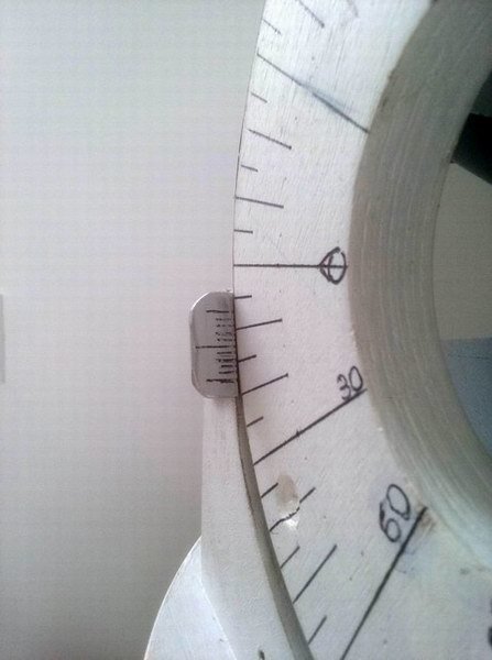

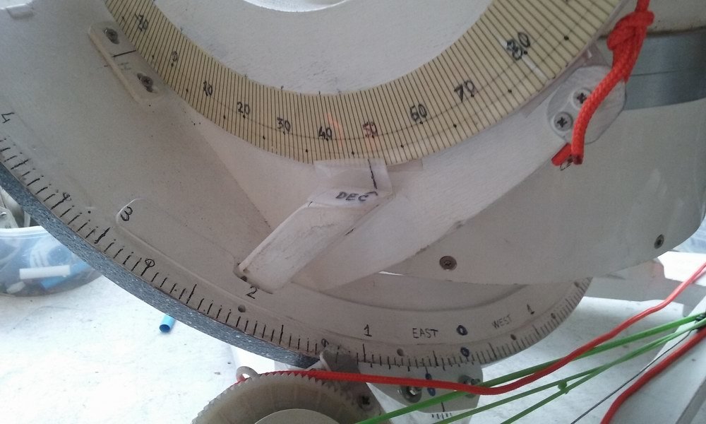

Avec ma monture fer à cheval,  j'ai la chance d'avoir de grandes graduations ce qui donne une excellente précision de pointage. J'utilise l'angle horaire donné par skysafari, plutôt que l'ascension droite du fait que ma monture n'est pas motorisée.  Les étoiles brillantes se trouvent facilement dans le 24mm avec 1,4° de champ, mais pour les plus faibles il faut souvent grossir un peu plus et le champ se réduit.
J'ai une petite erreur d'une à deux minutes d'AD quand je m'éloigne à plus de 2h du passage au méridien mais une fois connu, le problème n'en est plus un :)

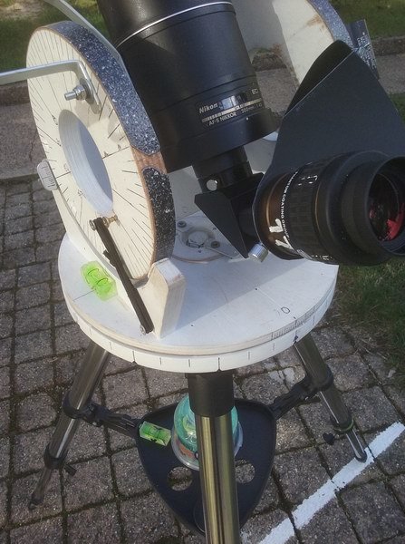

Pour la mise en station, comme j'opère de mon jardin, j'ai des repères précis et j'ai collé des cales pour placer les pieds du télescope. Et comme il se transporte d'une seule pièce cela me permet une mise en place et en station en une dizaine de secondes à partir du moment où j'attrape le télescope dans l'atelier voisin, et ça c'est un sacré luxe de jour comme de nuit  ;)

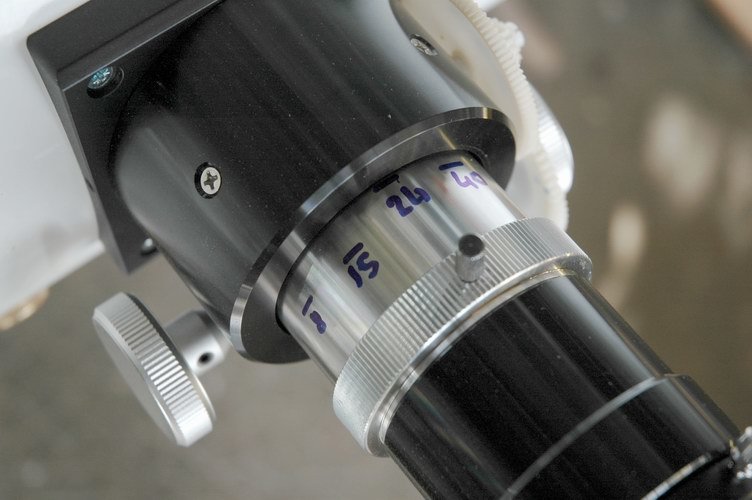

Faire la mise au point de jour n'est pas non plus très facile (sauf si on a un chercheur pour centrer Vénus et faire la mise au point dessus) et il vaut mieux avoir repéré les positions des divers oculaires.
Changer d'oculaire n'est pas toujours très facile non plus si on n'a pas de télescope motorisé, car il faut anticiper la position pour retrouver l'étoile dans le champ pendant le changement et la mise au point.
Petit exemple grossier de repérage de mise au point :

Une exception ou on peut se passe de cercles de coordonner est de faire la manip lorsque l'ISS passe pile au zénith, en ce cas, on vérifie alors la verticalité du télescope en plaçant un niveau à bulle sur la cage secondaire et si votre télescope est bien construit et que l'axe optique est bien perpendiculaire à la cage secondaire on la verra passer ;)
cercles de coordonnées sur le télescope et la lunette :

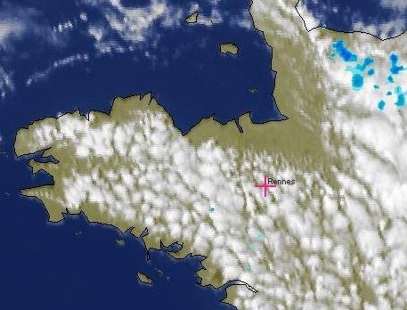

Pas mal de nuages aujourd'hui vers Rennes, mais malgré tout il y a des beaux passages de ciel bleu entre ce nuages et si on y retrouvait facilement vénus je n'avais pas trop d'espoir d'y trouver des étoiles des pléiades.
Mais finalement j'étais tout heureux d'y trouver quand même une étoile à 50x dans le 250 mm équipé de son 24mm /70° et c'est quand même un sympathique spectacle que ce joli croissant en bord de champ avec cette minuscule étoile au centre.
Sur le moment, je pensais avoir attrapé Mérope qui était la plus proche de Vénus mais après réflexion c'était bien trop facile pour une magnitude de 4,2 et après vérification de la magnitude et de la distance c'est donc Alcyone mag 2,86 qui est repérée. j'ai grossit un peu plus, 180x avec le 7 mm, mais pas eu le temps de chercher Mérope, il va falloir attendre le passage de la prochaine trouée ;)

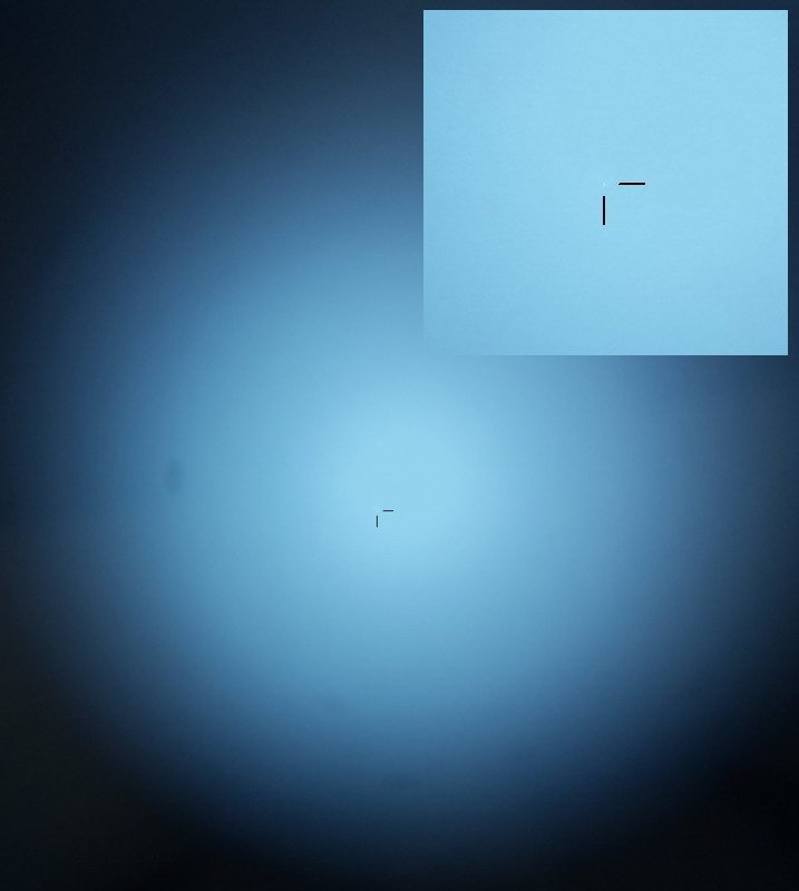

j'avais tenté rapide et sans aucun espoir quelques prises de vue au smartphone à main levée derrière l'oculaire de 7mm et au final une vue montre une étoile.
Je peux donc vous montrer à quoi ressemble Alcyone en plein jour à 180x de grossissement :be:
C'est pas du grand spectacle, mais elle se voit ;)
A l'oculaire cela brille un peu plus quand même.
Mais pas énormément plus non plus ;)
Disons qu'elle se remarque plus facilement.
Si la mise au point est bonne :rolleyes:

Entre 18h et 19h j'ai fini par trouver Atlas à 50x après pas mal d'essais et réglages divers. Puis fort de ce succès, j'ai pu ensuite localiser Alcyone facilement en entrainant le télescope 1,5 minute vers l'ouest.
Mon entrainement "à la ficelle" fait avancer le télescope de trente secondes par traction, donc trois tractions et j'y étais et j'avais donc Vénus, Atlas et Alcyone dans le même champ mais à part Vénus, il fallait pas mal s'appliquer pour passer de l'un à l'autre :rolleyes:
J'ai ensuite grossit à 180 x puis à 300x dans l'espoir d’attraper Pleione mais je n'ai pas pu la trouver même en poussant à 500x. j'ai quand même réussi les changements d'oculaire sans trop perdre Atlas, mais aussi grâce à la présence de Vénus qui permettait de recaler facilement la mise au point et la position ensuite si l'un des deux paramètres s'échappait un peu. Mon entrainement par bonds de 30 secondes a aussi été d'une bonne aide pour cela et il m'a ensuite permis de trouver Mérope assez facilement après être revenu à 180x de grossissement.
J'ai ensuite fait quelques essais de photo à 50x en vue d'essayer ce soir d'attraper quelques étoiles avec vénus en croissant après le coucher de soleil.
En examinant ces essais, j'y ai trouvé une ou deux étoiles en plus du croissant sur certaines, mais pas beaucoup plus visibles que celle de l'essai  montré plus haut.
Je vous montrerai ça demain :)
