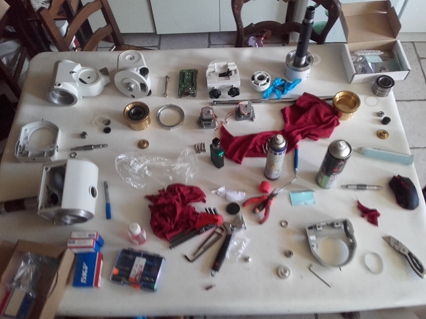

Alors pendant que l'EQ6 pro fraîchement arrivé à la maison s'étale je ressors mon  setup eq5, 150/750 , correcteur, autoguidage.
Photos de la belle à nu:

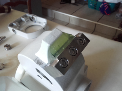

Petite modif (j'ai fait au plus simple) de la latitude:
