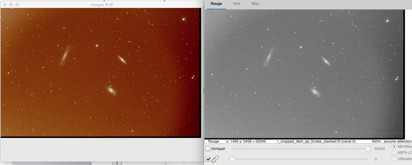

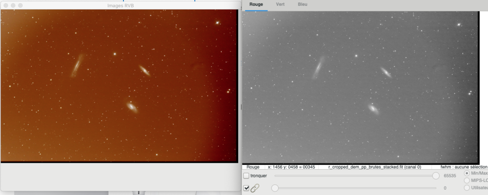

Bon c'est à l'empilement où ça vire sévère au rouge. Déjà à l'alignement elle est un peu orangée, mais après l'empilement (en étant en Auto-ajustement) elle est clairement rouge... Une idée ?
Et le mystère continue...

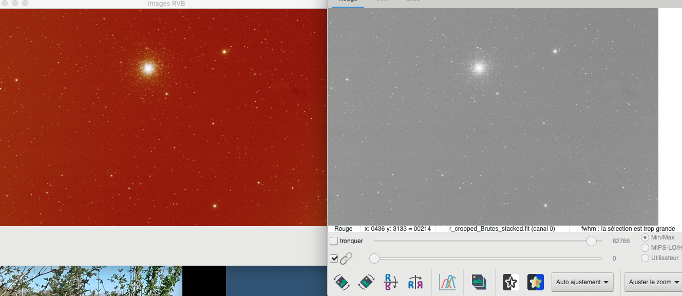

Je me demande si ce n'est pas les Flats que je rate...
Merci bien
Modifié par Drase
La première me semble normal, même si tu n'as pas fait d'égalisation CFA du flat (vu la couleur rouge et non verte).
La deuxième le flat semble raté.
Modifié par lock042
il y a 7 minutes, lock042 a dit :
Ah bah oui la case égaliser CFA je la cochait pas, faut la cocher pendant tout le processus quand on image avec un APN
il y a 10 minutes, Drase a dit :
Ca ne concerne que les flats.
