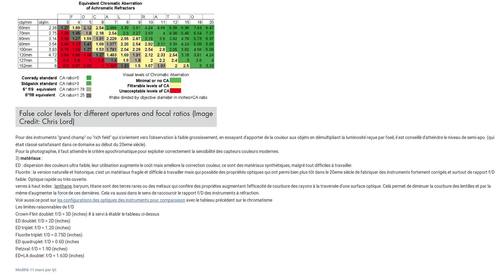

Une achro classique (type BK7/F2) 90/900 présente soit du chromatisme, soit un manque de piqué pour du planétaire.
Le minimum est un instrument qui satisfait un peu au-dessus du critère de Sidgwick, ou en dessous en utilisant des filtres, jusqu'à un certain point.
Un tableau classique d'après test empirique et formule.
90mm/25.4(1pouce en mm)*3.1 ~ f/11  f/D >x3.1D en pouces pour se passer de filtres.
